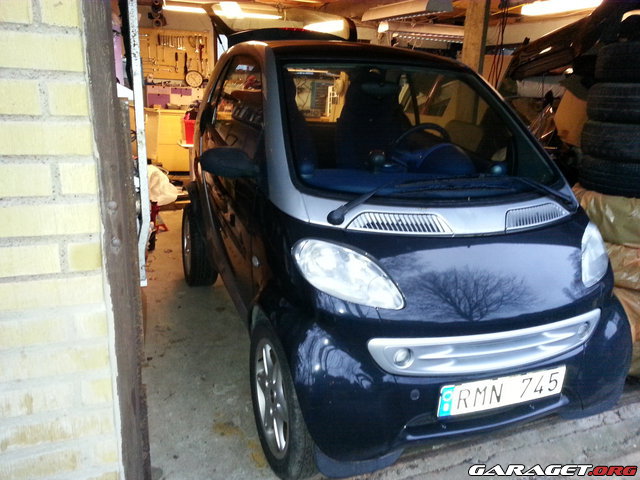

Gott om plats för att ha ett arbetsbord bakom för bilen är bara 2,5 meter lång/kort.
https://www1.garaget.org/gallery/images/27/26170/26170-c94257c573e1789f198d5c86b25eeb57.jpg
Inredningen är...blå...överallt...I like it.... min fru ...not so much...

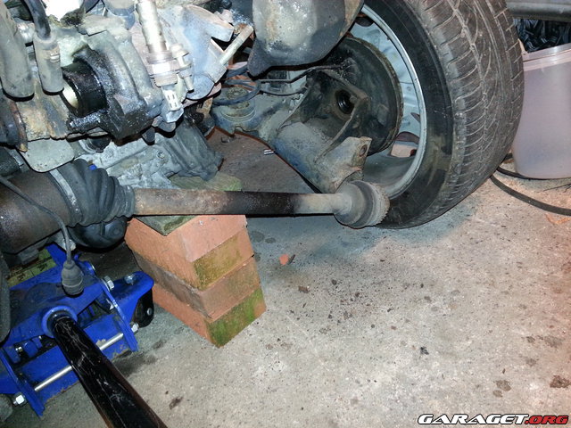

Ja som ni ser är bilen bakhjulsdriven och motorn sitter direkt på bakaxeln vilket gör det hela enkelt att rulla ut hela paketet eller???
https://www1.garaget.org/gallery/images/27/26170/26170-13bed588d4dc60776ab910f5925e7d29.jpg
Jo nu när det är gjort så får det väl anses som enkelt, jag hade hjälp av en sida från england där det fanns mycket info om detta jobbet såsom även isärtagning av motorn mm

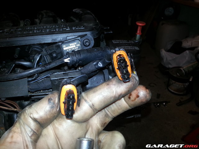

Kontakten från motorkablaget ska loss från styrboxen och
en del av motorkablaget går in i kupèn genom en gummigenomföring och det kontaktstycket sitter jävlig dumt till under förarstolen så den måste lossas för att komma åt under mattan där.

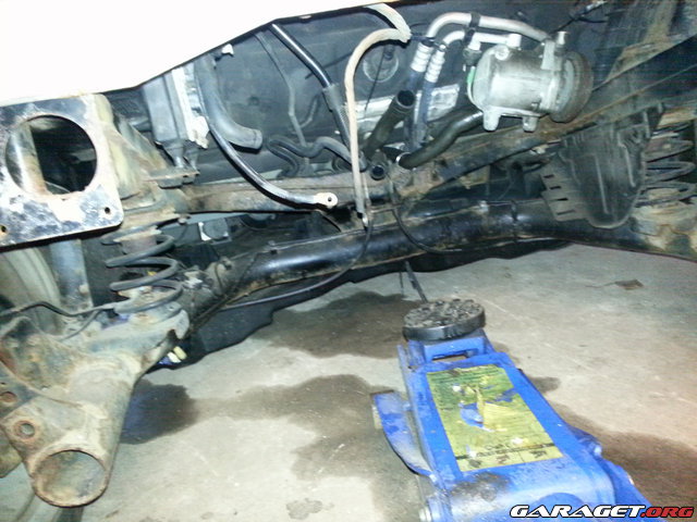

Jag testade att ac:n fungerade innan jag börja riva så därför lät jag den kompressorn sitta kvar iställer för att lossa rören som man då gör.
Nu är det 4 bultar som ska loss som håller subframen mot karossen sen sakta sänka ner alltihop och rulla ut.
https://www1.garaget.org/gallery/images/27/26170/26170-206e7204e18f55537180a5ec16a94036.jpg
Där hänger ac:n och den var lite småbökig att komma åt men det gick.

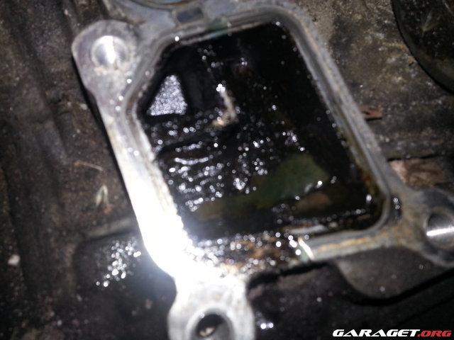

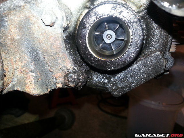

https://www1.garaget.org/gallery/images/27/26170/26170-95c7ce745882d4c5c73b2877d0fa1f59.jpg

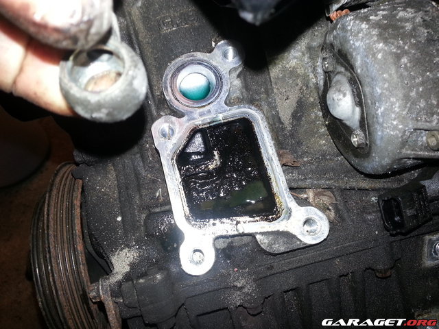

Nånting läcker iaf den lilla svarta klumpen i högra hörnet är turbon och den mår nog inte jättebra, wastegatearmen hade hoppat av för låsclipset var borta så förre ägarn tyckte bilen var väldigt slö och ja med bara 2 av 3 cylindrar som funkar samt utan laddtryck då går det nog inte fort.

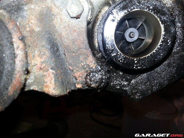

https://www1.garaget.org/gallery/images/27/26170/26170-b1035d90fac0064a7abf3e1d392fe882.jpg
Här läcker det på bra med.

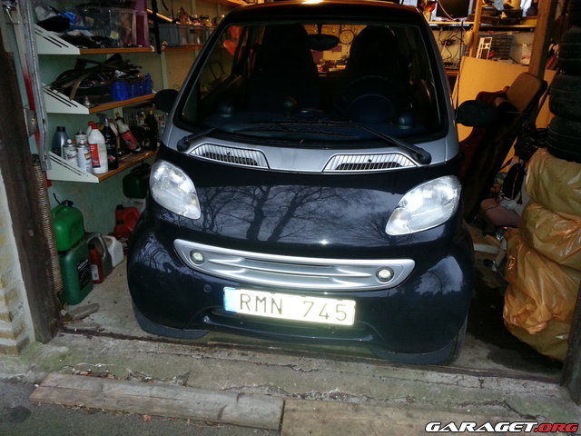

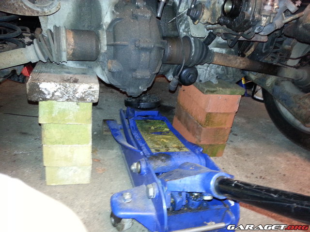

Mera gjort på smarten tack vare en ledig dag som jag av någon lustig anledning alltid glömmer bort den där trettonaftonen eller dagen whatever jobba det fick jag inte göra iaf.
Så vaknade av ett muller utanför och undrade vad det va, och det visade sig vara Nyllet som skulle visa nya bilen så först orkade jag inte gå upp så han åkte igen men kom tillbaka senare när jag dragit på mig jobbaroverallen jag fick i födelsedagspresent av svärmor och svärfar.
Det är ju inte fel nu när det typ småregna/blåste och va 2-3 plus, det är egentligen en scoteroverall men jag mekar i min.
Skitsnygg och smurfblå typ, det kommer ett kort för att bevisa hur cool man är när man jobbar i kylan nån annat inlägg.

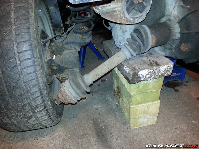

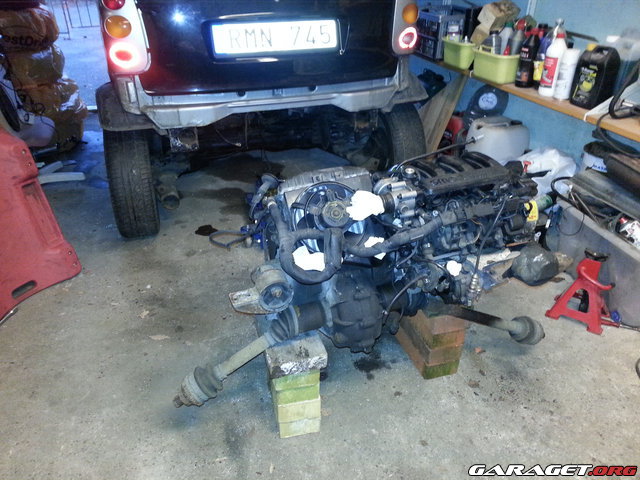

Jobbat har jag då gjort och gårdagens schema var följande:
Lossa motor från subframe.
Återmontera subframe för att kunna rulla ut bilen ur garaget.
Palla upp motorn så den står stadigt.
Detta projektet är ju tänkt att det inte ska bli någon gör om gör rätt alls, så jag är extra noga att märka upp allt som demonteras.

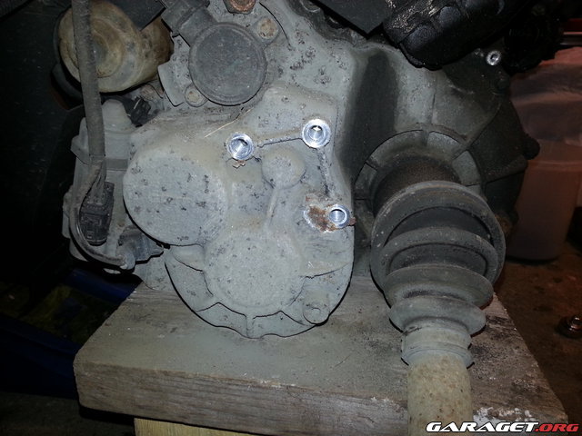

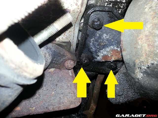

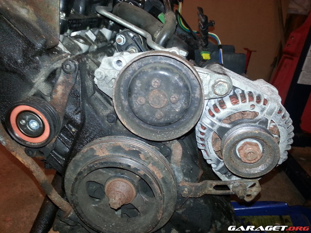

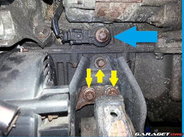

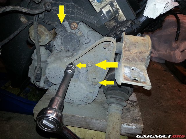

https://www1.garaget.org/gallery/images/27/26170/26170-5dd168d90dce73996b7f4d665ae134da.jpg

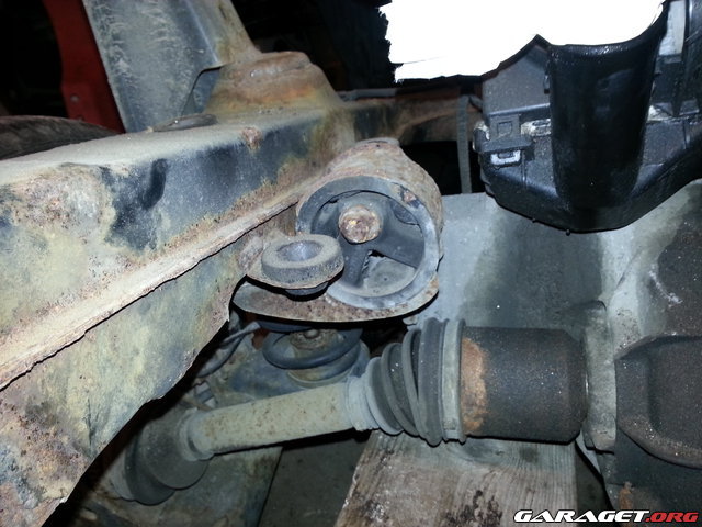

Vänster motorfäste som sitter med 2 bultar underifrån och upp i subframen.

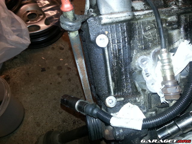

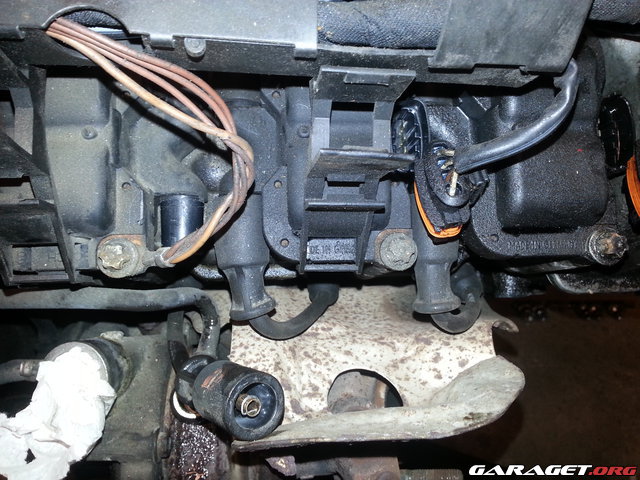

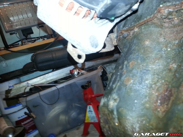

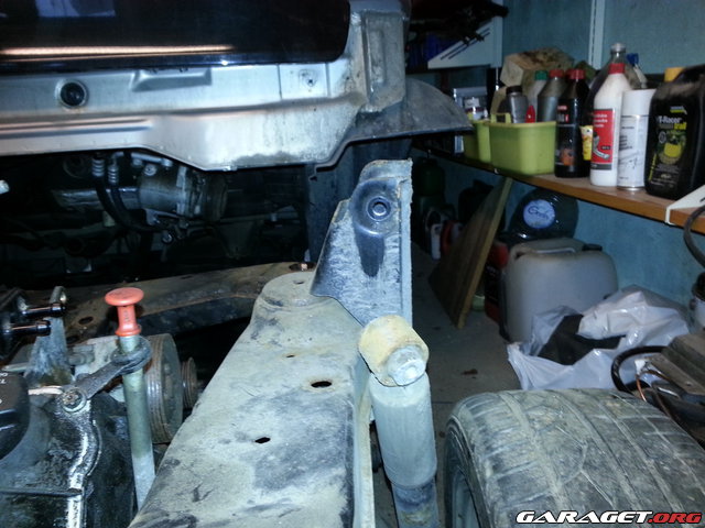

https://www1.garaget.org/gallery/images/27/26170/26170-0d7462a1471fc4a9ef5db6eef5595e6f.jpg

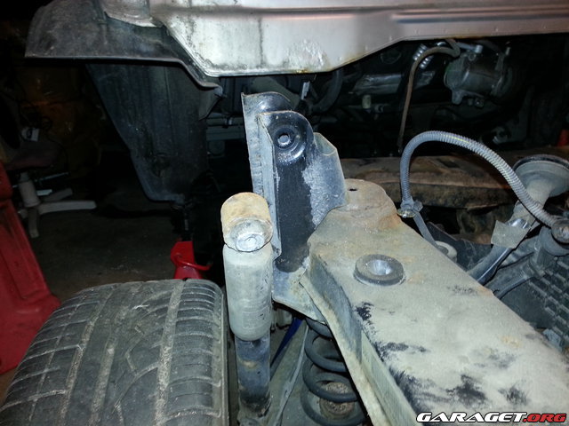

Samma på höger sida men här satt det nån plåt över motorfästet som jag inte vet varför än.

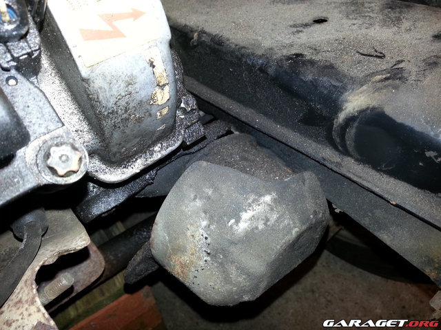

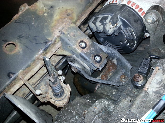

https://www1.garaget.org/gallery/images/27/26170/26170-198fd741f7aa4095378904531d82ed6f.jpg
Främre motorfästet satt även det med 2 bult.
https://www1.garaget.org/gallery/images/27/26170/26170-45316b5feba66800426d3f3376caa159.jpg
Pallade upp motorn med lite tegelsten och brädor, funkar fint.
https://www1.garaget.org/gallery/images/27/26170/26170-7866c5e81101a89987b8f2a25cadc251.jpg
Nu när alla motorfästen var loss så fick jag även lossa på stabiliseringsstagen till krängningshämmaren samt lossa på stötdämparna övre infästning för att kunna få ut drivaxlarna ur naven.
Subframen är tvådelad kan man säga och den övre delen går att separera från undre när man lossat på stötdämparna stagen och främre motorfästet där bussningen är går det en genomgående bult.
https://www1.garaget.org/gallery/images/27/26170/26170-1e3e470af9e1050cdc2d18807dcc9be1.jpg
https://www1.garaget.org/gallery/images/27/26170/26170-64612f6b27f3522824747a3a6f7e5561.jpg
En ute.
https://www1.garaget.org/gallery/images/27/26170/26170-1847619f287f64bdf2a2ee2dfd977e64.jpg
Även den andra är loss, det kan vara så att oljespillet som syns bra här på drivaxeln inte är värre än en läckande påfyllningslock. Jag hoppas på det iaf.
https://www1.garaget.org/gallery/images/27/26170/26170-1c7a0253a32f9f4a35025074c27b5748.jpg

Här syns mer hur båda delarna av subframen sitter ihop i mitten längst fram.
https://www1.garaget.org/gallery/images/27/26170/26170-04cc6adbeb8718c4e27491d2f3745075.jpg
Detta kommer bli före-bilden som jag ska jämföra mot när allt sitter ihop igen fast rent och nymålat med massa nya skinande delar.
https://www1.garaget.org/gallery/images/27/26170/26170-9911c952b9c7af3595924736ad1c933f.jpg
Där står han precis innan vi rulla ut han, ser ut som nån insekt med dom lamporna ju.
https://www1.garaget.org/gallery/images/27/26170/26170-e1323ec1deb0fec06e6a94d6144b98bd.jpg
Den är inte stor direkt.

Jag började med att lossa vänster motorfäste som egentligen är växellådsfäste för att vara korrekt.
Underbara är dessa torxbultar, jag har inte haft problem nånstans med att lossa.
Fästet sitter med dessa tre.
Fjärde pilen har nåt att göra med typ växelväljare eller så kanske växellägesgivare?
https://www1.garaget.org/gallery/images/27/26170/26170-80895ff0218c60b7c68dda6692a1e9b9.jpg

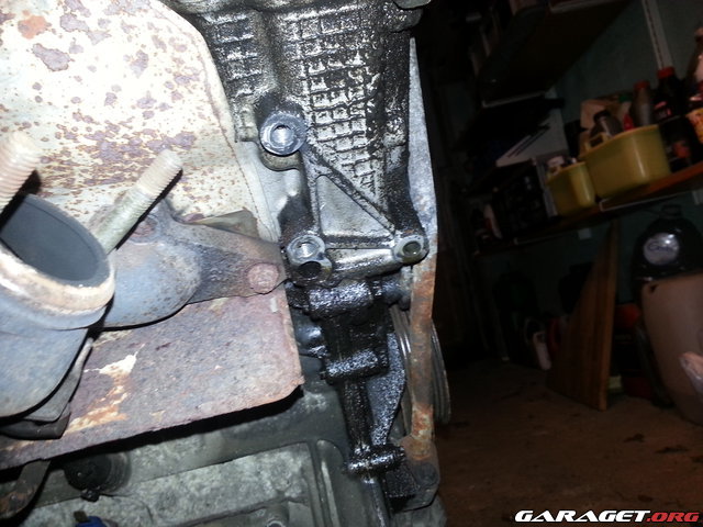

Demonterade därefter det främre motorfästet som även sitter med tre bult gula pilar, blå pilen pekar på knacksensorn.
https://www1.garaget.org/gallery/images/27/26170/26170-468a3ffa8a08c4d482e347a69dcc5b70.jpg
Där satt vänster fäste.
https://www1.garaget.org/gallery/images/27/26170/26170-161cbbbf9cd530edee9f2cb5300fd9f7.jpg

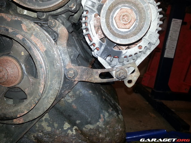

Nästa pryl att plocka bort blev generatorn. Den satt faktiskt med vanlig 6-kantsbult 16mm i övre fästet och med en specialare med mutter på en torxbult nere på spännaren.
https://www1.garaget.org/gallery/images/27/26170/26170-180034ccc612309accb7da481f3e0e36.jpg
https://www1.garaget.org/gallery/images/27/26170/26170-8f455a76d324198b1a107cf1814dd4d3.jpg
Muttern här var en 15 mm.
https://www1.garaget.org/gallery/images/27/26170/26170-bb8ddee72222a5068a6369cb45b17700.jpg

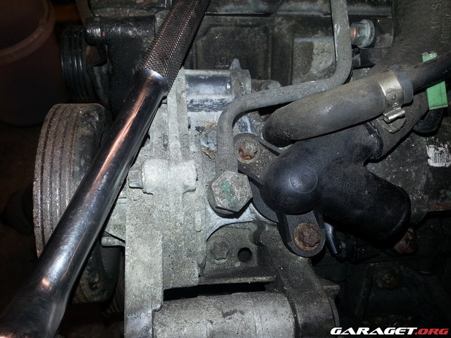

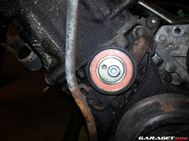

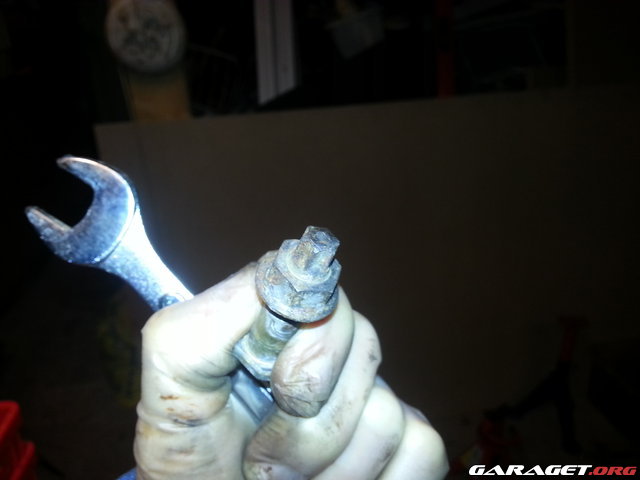

Spännaren för drivremmen har givetvis den med torx.
https://www1.garaget.org/gallery/images/27/26170/26170-19d4b39baa6dee6e41ae28a540f50021.jpg
Var det nån som sa turbo jo det är klart den har turbo, ska bara hämta förstoringsglaset så ni kan se den....
För att få ett hum om hur liten den är så får jag inte plats med två fingrar för att känna om det är glapp eller ej.
Näbbtång behövs här.
https://www1.garaget.org/gallery/images/27/26170/26170-d6130d05e76a70805fd02eba80fc415f.jpg
Liten men skitig som en stor.
https://www1.garaget.org/gallery/images/27/26170/26170-b8fbeec55fdaa228ed2920df9d3aea1b.jpg

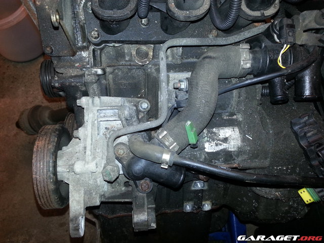

Dags att plocka loss vattenpumpen med huset och allt.
https://www1.garaget.org/gallery/images/27/26170/26170-760ef0b37fffc341b065ec05cbdf558b.jpg
Här går turbons vattenledning mellan pumphuset och aggregatet.
https://www1.garaget.org/gallery/images/27/26170/26170-d768be86c1e970d0aeccb7cc41b6fd2c.jpg
Så ser det ut under och det var jättefint kylvatten som rann ur motorn men sen ligger det en massa klet här, vet ej varför ännu.
Det verkar inte påverka kylvattnet iaf.

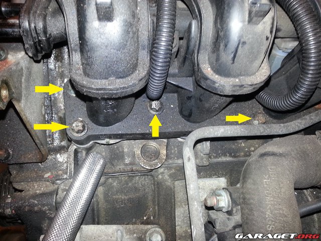

Då går vi loss på insuget och allt där runtom.
Pilarna visar 4 bultar som håller insuget på plats och sen utanför bild på samma sätt som längt ut till vänster så sitter 2 bult till.
https://www1.garaget.org/gallery/images/27/26170/26170-f983bddcd56d7008adeded4a75405ea1.jpg
Tändspolarna sitter med 2 bultar var diagonalt från varandra och det här är dubbelspolar så det finns alltså två tändstift per cylinder (6 st).
https://www1.garaget.org/gallery/images/27/26170/26170-f104303f3df1538cfa6de16dd325c785.jpg

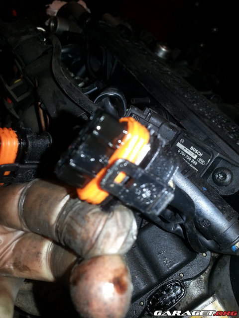

Kontakterna till tändspole 2,1 och märkte att cyl 2 där var kontakten normal, medans den till höger nr 1 var full med olja och då satt det sån där vädertätning av gummi på??? wtf??
https://www1.garaget.org/gallery/images/27/26170/26170-afc5ad89165ace10d658ce73ddcc20be.jpg
Helt blöt.
https://www1.garaget.org/gallery/images/27/26170/26170-c77db3c0f7cdf2bbdd26305b2093f8f9.jpg

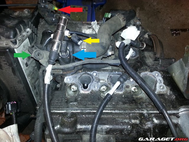

Sådärja då var insuget av och det var fullt med färggranna pilar under smile
Den gula pekar på vattentempgivarkontakten, den blå på vattentempgivaren som sitter i termostatet.
Grön pil visar en gummiklädd hållare för en vakumledning och turbons vattenrör.
Röd pil är en kontakt som satt under bilen tillsammans med bromsrör,absgivarna så jag vet inte vad det är ännu.
Har här även lossat tändhattarna  på de tre övre tändstiften och börjat märka upp kablar och kontakter.

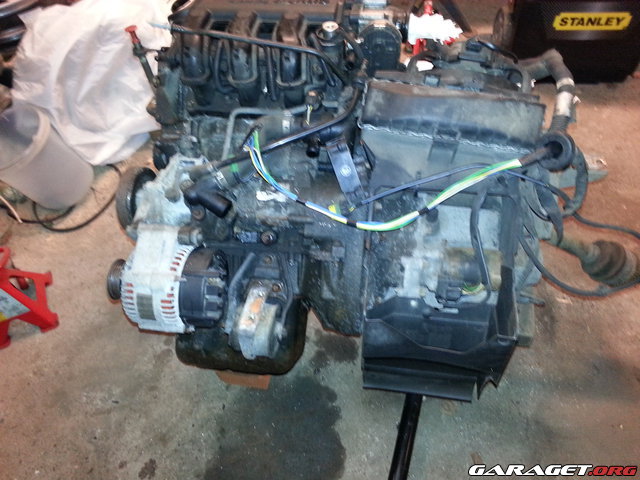

Sista jag hann med igår kväll var att demontera fästet för ac-pumpen som sitter på 2 bult.
https://www1.garaget.org/gallery/images/27/26170/26170-1defdd2dd7f948f149a8d6cd3c8b3547.jpg
Jag skruvar vidare så snart hamnar motorn i stativet.
