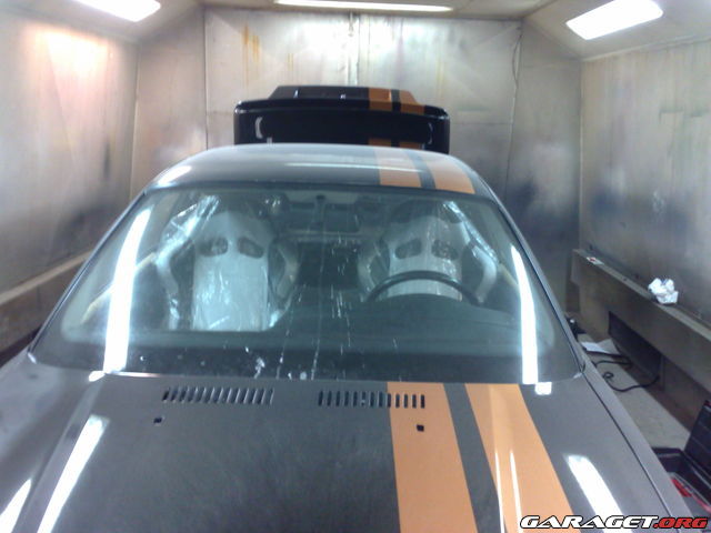

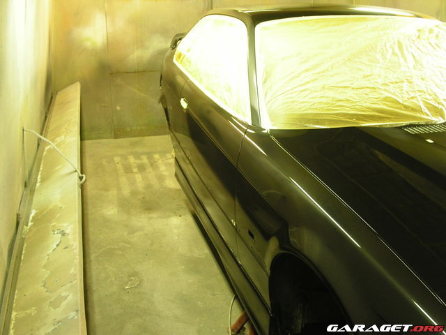

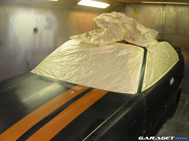

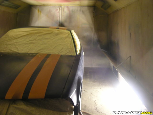

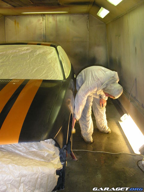

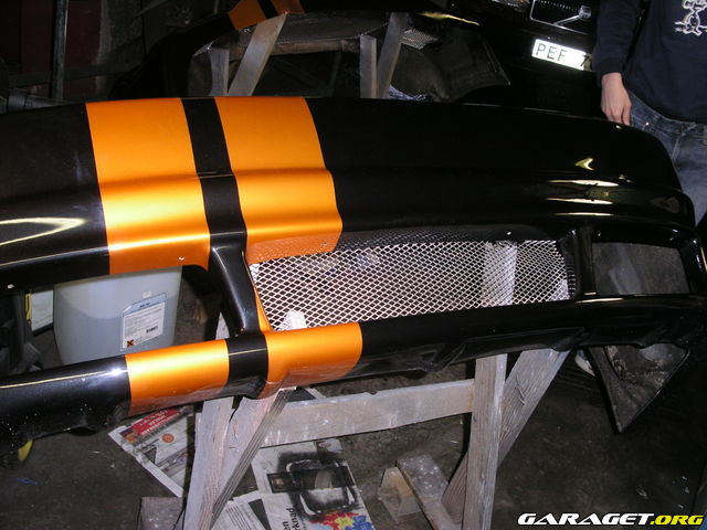

Så ÄNTLIGEN. Fredagen gick som sagt till att slipa det aldra sista. maskera och sedan upp med bilen på pallbockar ifram och domkraft ibak (för att kunna sänka lite när man tar taket då lackeraren är lite kort smile Tänkte slänga upp lite bilder för jag tror att några är intresserade av det smile
http://www.garaget.org/gallery/archive/24381/218118_v5pui2.jpg
Maskering inför klarlacken.
Slängde in ett par "downlights" för bättre belysning på sidorna.
http://www.garaget.org/gallery/archive/24381/218119_2dg8ue.jpg
Downlightsen på

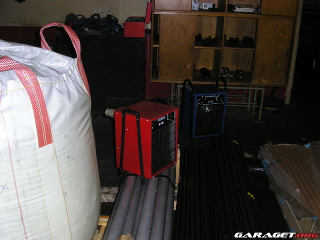

Upps efftersom att det är jul helg på firman så var det lite kallt i lokalen 13c (där vi suger lufft in till llackboxen ifrån) så fram med värme fläktarna. 2st 9kw och 4kw. även körde vi ugnen ett tag (17kw) effter en liten stund hade vi iafal 19.6c och var nöjda med detta.
http://www.garaget.org/gallery/archive/24381/218123_0s4ryj.jpg
behöver värme när man skall lacka

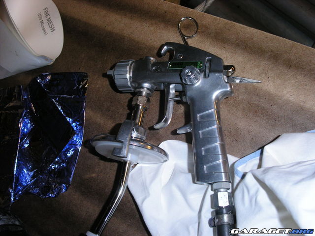

Sprutan
http://www.garaget.org/gallery/archive/24381/218124_sbnqbw.jpg
Sprutan

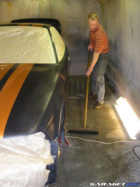

Vatten på golvet för att binda damm. Far jobbar febrillt..
http://www.garaget.org/gallery/archive/24381/218125_tob8ol.jpg
Sista torkningen med klibb duk.
http://www.garaget.org/gallery/archive/24381/218127_u0v49u.jpg
sista torkningen med klibb duk

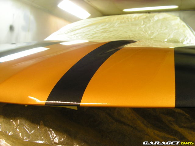

Resultatet effter allt slit. Oj oj vad gött det kändes i detta skedet. På med värmen i boxen. Ränderna ser kantiga ut.. var lugna de är lika raka som innan (dumma kamera)
http://www.garaget.org/gallery/archive/24381/218129_t5ac73.jpg
Resultatet
http://www.garaget.org/gallery/archive/24381/218131_hr9hlo.jpg
Resultat
Bort med maskeringen Oj oj oj.
http://www.garaget.org/gallery/archive/24381/218133_g2vxj8.jpg
Resultatet
En mycket lugnare ägare.. Kommer att sova gott ikväll!. Va tvungen att ha radiokåpor för att inte stressa ihjäl mig.. (mycket lugnare med lite tryck runt öronen undra varför) men men p3 är ju bra så smile.
http://www.garaget.org/gallery/archive/24381/218135_zbbc24.jpg
Avslappnad ägare

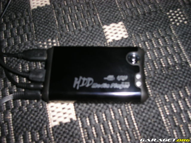

Leksak. Multimedia hårddisk. Spelar det mesta formaten ex xvd mp3 jpeg. Inbyggd 2.5" hårddisk. och fm-sändare. Går att koppla in externa hårddiskar mp3 spelare. minneskort. sd kort. Utgångar.. vga. svideo. rca ljud.  OCH den går på 12v.
Kul leksaker man kan hitta smile. Skall in i bilen kommer nog bli kul. Skall stoppa i en 160gb disk.
http://www.garaget.org/gallery/archive/24381/223150_csgf92.jpg

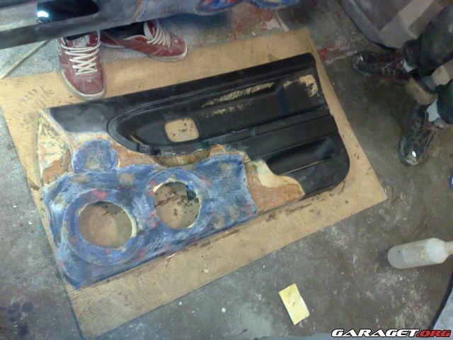

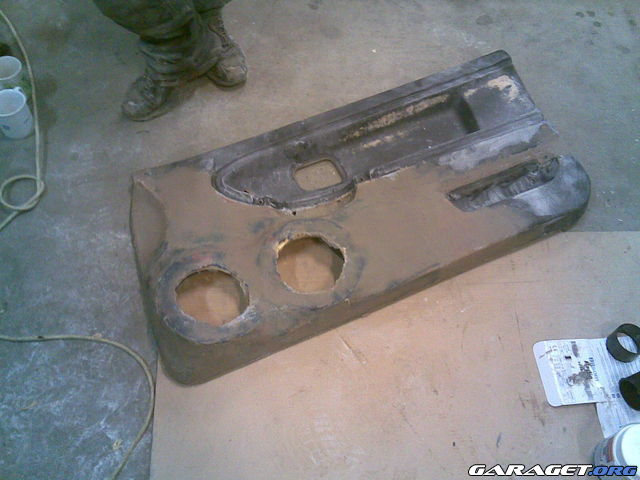

Fått till det som skall sitta där verktygslådan är ganska bra. Sjukt mycket jobb blev det då vi fick kapa sönder den 2 ggr.
Fått dit 30st dioder under varje dörr som tänds när man öppnar dörren. Bra så att man inte kliver ut för stup eller vattenpölar
Stoppat in massa mer bitumenmatta. Här ekar det inte

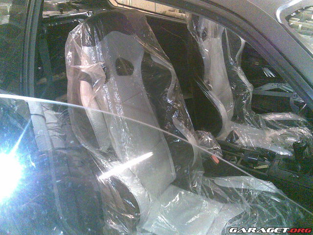

Skrotat 2st skinn stolar och tagit underredena ifrån dem och satt på sportstolarna. Detta saknar jag tyvärr bilder på.

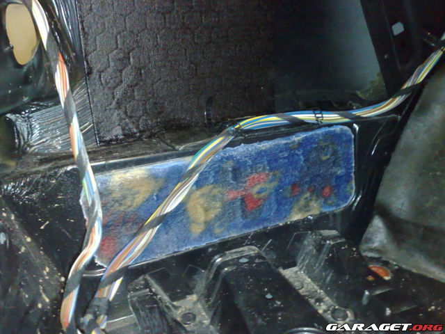

Fått in 7st 1.5mm kablar igenom orginal kabelgenomförningen på varje dörr (sjukt nöjd över detta)
Tätat ventilations hålen i skuffen. Mycket plast blev det. och stumma är dem. ska inte ut några bas db där inte.
Det enda jag har lite bilder på är dörrsidorna och därför kommer det lite bilder på det så slipper jag förklara smile
Har visst glömt och raka mig smile

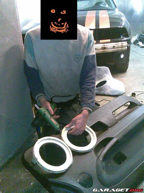

Limmar dit bafflarna i dörrsidorna

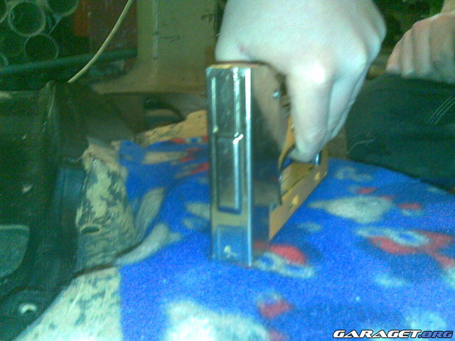

Spänner upp tyget med häfftpistol

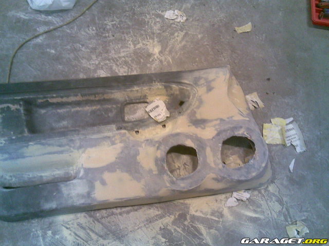

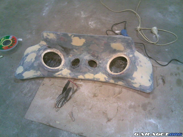

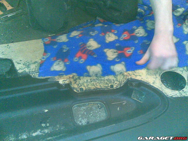

Glasfiberspackel
http://www.garaget.org/gallery/archive/24381/276168_93cly0.jpg
Slipa och på med finspackel
http://www.garaget.org/gallery/archive/24381/276173_gg4xp2.jpg

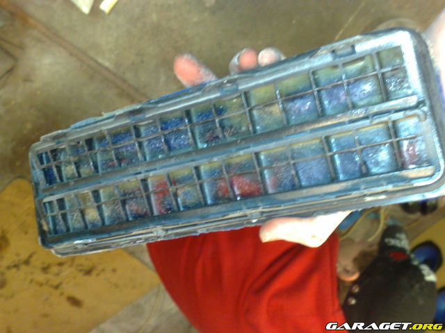

En liten bild på det som hammnar i skuffen.
http://www.garaget.org/gallery/archive/24381/276175_6mz2fe.jpg
Föredetta ventilations hål. skall även vara 2 eller fler lager bitumenmatta över här
http://www.garaget.org/gallery/archive/24381/276179_xghf52.jpg
Fyllde upp det med polyester på baksidan. Här ska de inte ut några db
http://www.garaget.org/gallery/archive/24381/276177_ciyod9.jpg
