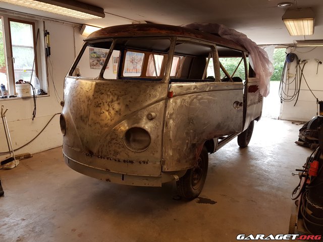

Totalrenovering av vw split bus type 2 T1 RHD 1962.Elsystemet ska bytas från 6v till 12v motor från 1200cc till 1600cc skivbromsar runt om

härligt, ser ju bra ut! bara en fråga, varför svetsar du inte klart allt innan du går på att spackla osv?

Tackar.blev lite trött på allt spacklade särskilt efter taket,så nu går ja på svetsningen för en sista gång sen blir det bara en massa slip å spacklande.

https://www1.garaget.org/gallery/images/38/37069/37069-cadb628e7ef1d572ddcefa4b485beb29.jpg
inpassning av domkraftsfäste på förar sidan
https://www1.garaget.org/gallery/images/38/37069/37069-838ff92722b5706ac94c02f6f5b94a11.jpg
punktad dax å mäta å kolla så det ser bra ut
https://www1.garaget.org/gallery/images/38/37069/37069-3caaa735dd4a427048fbea81eff27bb0.jpg
Hoppar lite vänster stänk skärm/del ska på plats
https://www1.garaget.org/gallery/images/38/37069/37069-bfba1f17e2314bc3e95d9fe62f2a8e28.jpg
zinkgrundad
https://www1.garaget.org/gallery/images/38/37069/37069-252a04cabf160bc6bf841c34fc47461b.jpg
Här fattas det nött smile
https://www1.garaget.org/gallery/images/38/37069/37069-ed8fbee1f0d47f88ff15975290776409.jpg
https://www1.garaget.org/gallery/images/38/37069/37069-b08a62de8b8484dd89fe2c55dc12b66a.jpg
svetsen ville som jag lägga en snygg och hållbar söm
https://www1.garaget.org/gallery/images/38/37069/37069-520379ee0fb564c64d6ebefb5192f01a.jpg
Bild höger insteg.gjort all på plåt på frihand
https://www1.garaget.org/gallery/images/38/37069/37069-74ce6af84682b5d898651bc28a6a6263.jpg
så när bussen äntligen är upphissad så kan ja punkta främre golv
https://www1.garaget.org/gallery/images/38/37069/37069-83c2b1c02a78f50513fa5f13757f77a6.jpg
lite färg på det så smile
https://www1.garaget.org/gallery/images/38/37069/37069-c0b67e63c23e8494ed38b740ee502637.jpg
Och så en lite varning/uppmaning när ni svetsar städa upp efteråt lätt att det tar sig i dammet och skräp som ligger nära projcketet
https://www1.garaget.org/gallery/images/38/37069/37069-61c26fecfebdd0df5cf3da9f6a9b948e.jpg
ha det så gött följare smile

https://www1.garaget.org/gallery/images/38/37069/37069-251643a1aac1da29e367c3cdbc83a7ef.jpg
Fredagen är ung dax å sklata en skärm
https://www1.garaget.org/gallery/images/38/37069/37069-1b070a8f70a78206d63ab12af30fdfbd.jpg
inpassing japp bara slipa slipa tills den passar smile
https://www1.garaget.org/gallery/images/38/37069/37069-b7c0b65ac2be2655a7b0b4e7ca079708.jpg
https://www1.garaget.org/gallery/images/38/37069/37069-048c35cfa40475e8f3de5d5ae71b25d6.jpg
https://www1.garaget.org/gallery/images/38/37069/37069-c686d490456f1db12af361b303874a19.jpg
https://www1.garaget.org/gallery/images/38/37069/37069-c1414ddc19d0063dd51e4ec8b855e9cd.jpg
två bultar släpte me slaghammare
https://www1.garaget.org/gallery/images/38/37069/37069-e777228a30cd129f22c923f156995112.jpg
https://www1.garaget.org/gallery/images/38/37069/37069-5ac20593fbbefe3fef06fa7ae5ce027e.jpg
ska den som ger sig smile
https://www1.garaget.org/gallery/images/38/37069/37069-3eeaa884cbe8957114862c3eb954fd7e.jpg
så äntligen alla bultar borta smile
https://www1.garaget.org/gallery/images/38/37069/37069-30d11214435f4cf3f3054ef601baf84b.jpg
ha det så gött alla följare smile

https://www1.garaget.org/gallery/images/38/37069/37069-3dea48905e84a2d25bc3acffa0c5817c.jpg
som en del vet så blev det ju ett projket till wälkomna ni som vill följa det med smile

https://www1.garaget.org/gallery/images/38/37069/37069-22895ea79bf275117f956b5b59a0c25c.jpg
börjar med en kaffe och avnjuter prokjeten wink
https://www1.garaget.org/gallery/images/38/37069/37069-04c64a306f0c8183049e234219c8cb17.jpg
blev svetsat golv ej med på bild och började på värmeröret om ska upp genom golvet .
https://www1.garaget.org/gallery/images/38/37069/37069-ecac389057a75eee2ea26fb0c30aa462.jpg
https://www1.garaget.org/gallery/images/38/37069/37069-ecab92926ae9ab645d1498c764f0489e.jpg
på platssss
https://www1.garaget.org/gallery/images/38/37069/37069-4dd6f810cf476405e047f2b06210f470.jpg
https://www1.garaget.org/gallery/images/38/37069/37069-87a81312b7d5dd071780f34b79a6a3dd.jpg
https://www1.garaget.org/gallery/images/38/37069/37069-99e65c38819446521c495375a465479c.jpg
rörigt värre men nu är dom på plats smile
https://www1.garaget.org/gallery/images/38/37069/37069-6687a755d92201aab5b15ed964169494.jpg
fått låna en tryckluftdriven långkloss så det går lite snabbare att dra av långsidorna smile

https://www1.garaget.org/gallery/images/38/37069/37069-269fd6c9144c2d3b85b0c53d726666bb.jpg
då var det dax igen följare för ett litet röj wink
var och när på blev inte nöjd men nu är springarn mindre tog bara ett par timmars smile
https://www1.garaget.org/gallery/images/38/37069/37069-8b628e38a69dc5d26ad42a5b0c9cf49e.jpg
https://www1.garaget.org/gallery/images/38/37069/37069-8e1d67bf3da4fd7c3e8438ebf584f86e.jpg
nu börjar det likna nått som stört mej länge wink
https://www1.garaget.org/gallery/images/38/37069/37069-aadf6b940f9be279ef3781fd5a57797b.jpg
https://www1.garaget.org/gallery/images/38/37069/37069-50186b89bc32a4c2139129bd93eecabf.jpg
den lilla lilla plåt beten som håller lister ska tillverkas
https://www1.garaget.org/gallery/images/38/37069/37069-2253233b97ff9dc232409dcd9325d14f.jpg
https://www1.garaget.org/gallery/images/38/37069/37069-867ddbcc4eedd10f7afe67353fe48b55.jpg
inga stora plåtbitar som ska göras me akk vilken tid dom tar dom små liven wink
https://www1.garaget.org/gallery/images/38/37069/37069-6224d2364dfd23c957ea9c22b783fc8f.jpg
mmmm ibland så gör man fel och ja gjorde en jättemiss.passa in förardörren efter skärm såg inte då att nerdre gångjärn var intryckt runt 3/4 mm
sååå bara kapa i nyskärmen å passa in det gjorde ont.men här är lite bilder påt ej klart ännu men en början smile
https://www1.garaget.org/gallery/images/38/37069/37069-ffa854e94036f79480c36ad7b1f10c97.jpg
https://www1.garaget.org/gallery/images/38/37069/37069-2bab258b6c6406a220f251c7b4f8800a.jpg
när allt är på plats så kommer ja svetsa i en liten kil så det kan bli bra
ha en bra helg alla följare där ute wink

lika bra att rätta till innan lack, för sen är det försent & du kommer liiiida av dåligt passande dörrar mm wink

Precis det ja tänkte och blir det inte gjort nu så bilr det aldrig av smile

Finemang! Tänk på att spackel och färg bygger, angående springor.

tackarrrrr wink yes det har jag koll på Men tack att du påminde mej lätt att missa det smile
