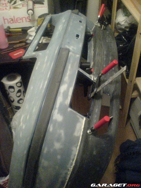

Polyester fastnar också, som man gör som  Sir_daniel sa,
inte bara rugga upp utan fixa riktigt grovt mönster som poysester har att fästa vid,
Har gjort så på min breddning,
Har även nitat fast en aluminiumplåt på insidan av spoilern som exkta förstärkning,
Så här har jag gjort iaf.

Ja det sitter som berget!
Nej jag har byggt på mina stötfångare fram o bak,
Sidokjolarna är i plåt så de klarar sig smile
Jag hade gjort min breddning till stötfångaren,  jag slipade som du sa så det blev en riktigt ful yta, sen  limmade jag fast breddningen med K-PUR karosseri lim.  Sen gjorde jag aluminiumförstärkningen på insidan av fronten och nitade fast den.  Sen fyllde jag skarven med glasfiber och polyester, ca 3 cm runt hela, när det härdat drog jag på glasfiberspackel som täckte glasfiberväven, alltså gick ännu mer ut på orginalspoilern, slipade detta och la fin spackel..
smile
Mycket info, men fråga om något är oklart hur jag gjort,
Finns nog många som har ett bättre sätt, men detta har funkat för mig iaf.
Vitt är glasfiberväv och polyester
Grönt är glasfiberspacklet
http://www.geting.se/image.php/154588-jo.jpg
