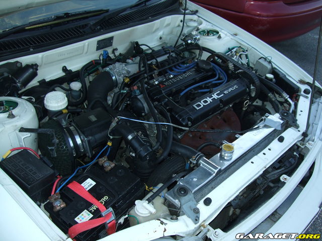

15 december 2009
https://www1.garaget.org/gallery/archive/113706/819832_uoupxr.jpg
här har vi den när den var köpt... redan här började jakten efter en ny spoiler.
https://www1.garaget.org/gallery/archive/113706/819839_08haaw.jpg

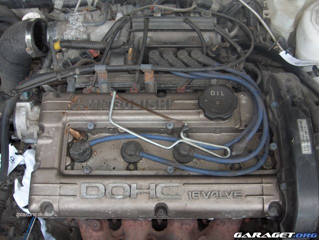

motor och motorutrymme innan jag började riva i det.

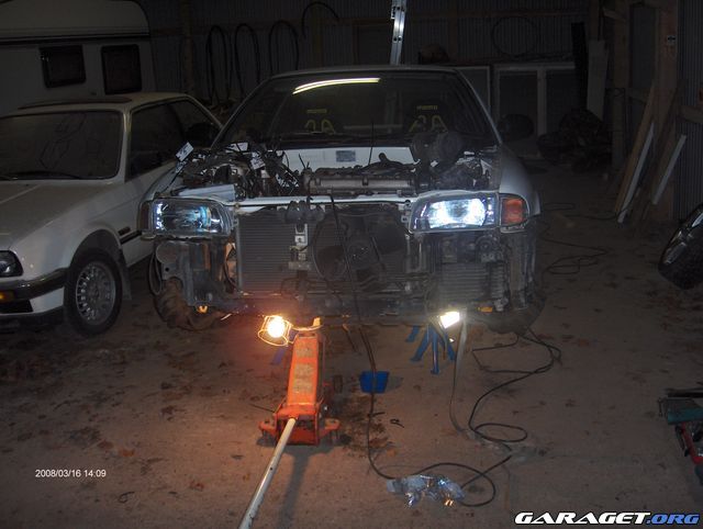

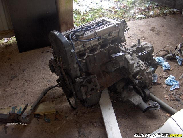

283 Inlägg
15 december 2009
https://www1.garaget.org/gallery/archive/113706/819863_a30tdr.jpg
urtagning av motorn absolut lättaste på dessa bilar är och ta ut den underifrån problemet är dock att man måste lyfta chassiet ganska högt för och ta ut motorn via hjulhuset eller så lyfter man det bara riktigt högt.
https://www1.garaget.org/gallery/archive/113706/819874_0rpleq.jpg
ingen skönhet direkt sad

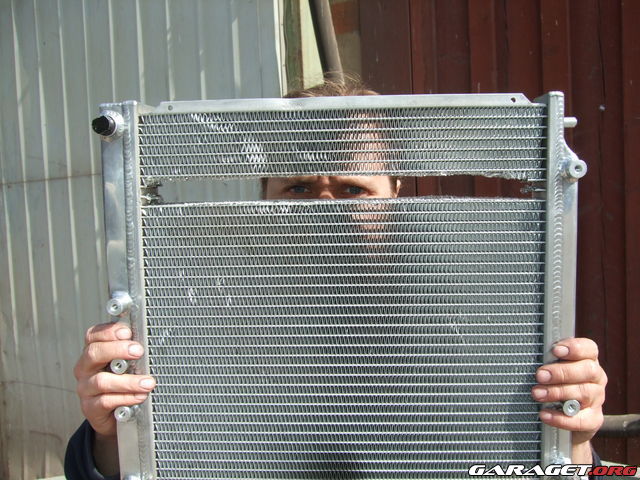

köpte en ny kylare i början av sommaren den var lite fetare så fet att inte mina fästen passade då jag hadde AC växlaren ta dom milimetrarna jag behövde ... skit i det jag byggde nya.
när allt är klart tog det kanske 100 mil sen startade jävelskapet anslutningen till generatorn hadde lagt sig och skavt mit cellpaketet och orsakat ett hål ... slutade med att jag fick såga sönder hela paketet men jag fick det faktiskt tätt.
https://www1.garaget.org/gallery/archive/113706/820688_nm8l7f.jpg
det slutade med 3 kapade celler för att enns få in en svets och fylla igen.

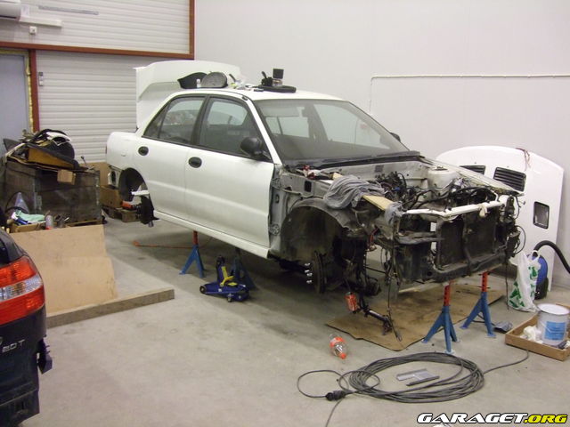

nu är bilen intagen iaf ....  uppe på pallbockar och motorn ur smile

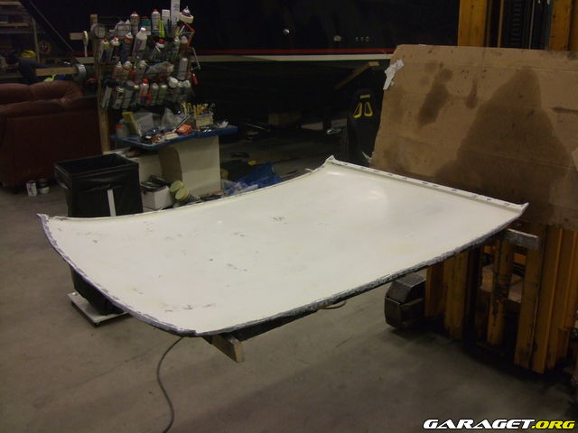

jag håller på med en gjutform plugg för och gjuta galsfiber eller kolfibertak många har problem med dessa biltaken då man använt ett mintagelim som drar åt sig fukt och rostar ifrån insidan.
funderar dock på och göra ett scoop ett luftintag på taket men det blir en senare historia...  just nu ska jag ta bort kardan framvagn och bakvagn  för blästring och målning hela undersidan är blästrad med rost ... ser mycket ut men det är inte så djupt som tur är smile

Aj ajaj, Tycker synd om dig att du var tvungen å såga sönder din nya kylare... de e aldrig kul... men de blev bra när du vart klar iaf.

tog ju ett tag innan jag fick veta vad som hade hänt med kylet, efter att jag hade gått och tittat på det flera gånger i garaget big_smile ser ju rätt lustigt tongue

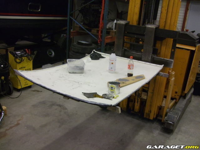

17 december 2009
https://www1.garaget.org/gallery/archive/113706/820886_i9402q.jpg
nu är bilen lyft och motorn ur smile så nu är det bara och ruva hela underredet.
https://www1.garaget.org/gallery/archive/113706/820887_vq7pph.jpg
här har vi ett sidoproject som står i garaget, formen för och gjuta ett tak detta taket var redan rostigt när det påbörjades tog mig 1 vecka av slipning innan det blev såpass bra och gjuta på.

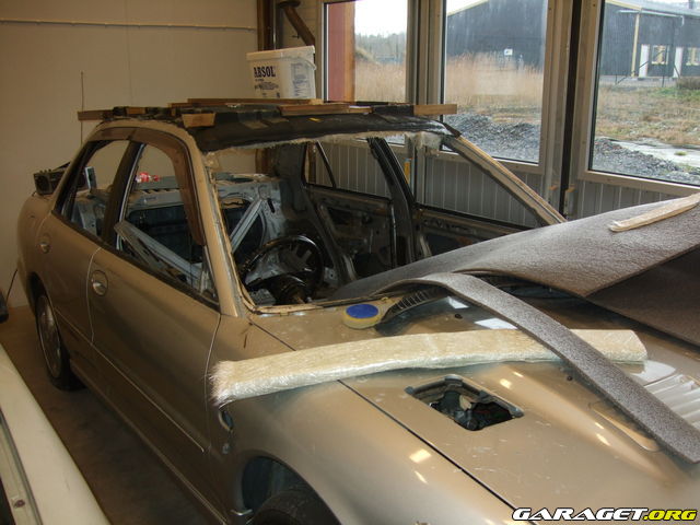

då var allt bak rivet bara tanken kvar smile
https://www1.garaget.org/gallery/archive/113706/821081_amgm08.jpg
här är taket lyft smile fan va gött

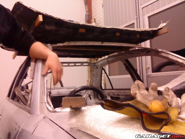

18 december 2009
https://www1.garaget.org/gallery/archive/113706/821400_zlc7cj.jpg
nu är taket ur formen satan jag vaxade för klent sad lite av orginalfärgen sitter kvar i taket jävlars.
https://www1.garaget.org/gallery/archive/113706/821402_07iuta.jpg
dä var det bara back till och sandpappra igen smile

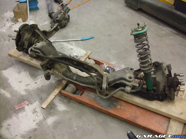

19 december 2009
idag fick jag loss framvagnen då är det bara och börja leta någon som kan blästra billigt eller låta en blästra själv för en vettig peng ...  har faktiskt fått tag på någon som kan ordna med att testa fram en bra lack så jag håller tummarna för att det kommer och runka där smile
dock så har underredet klarat sig bra från rost det är bara reservhjuls baljan som verkligen är blästrad med rost sad

idag var ett jävla piss när jag kommer ner till garaget och märker att gelcoaten attakerar varandra vilket kommer och innebära en massa sandpapper sad  ... antagligen är det så kallt att det första lagret inte han genomhärda ordentligt...  jaja det är väll bara och fortsätta.
