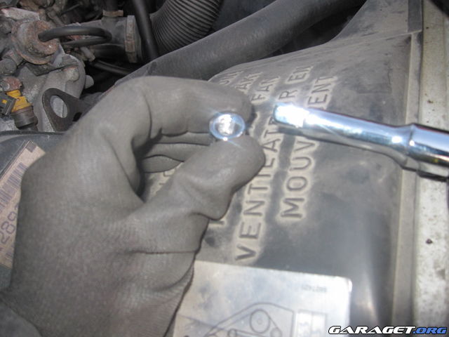

Började med att dra av en av mina hylsor! skitkvalitet!

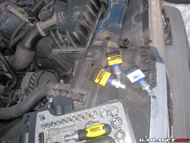

Bulten gick av! fick byta upp till ½tum istället
https://www1.garaget.org/gallery/archive/108679/821632_tquxa8.jpg
Åkte iväg till affären och köpte lite andra bultar istället... Glömde dock rätt bult, så jag fick åka en gång till. smile

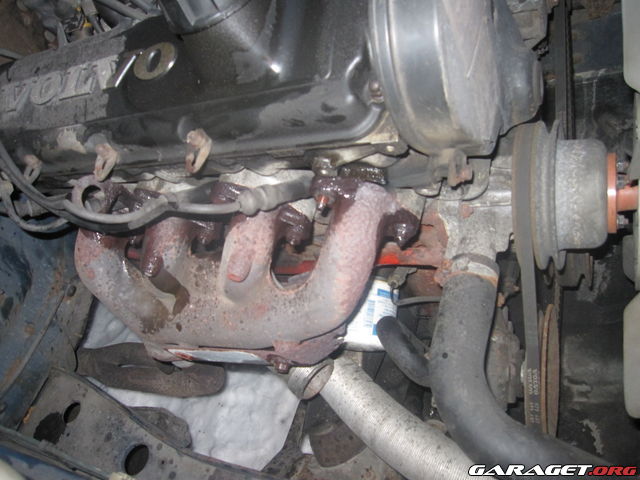

Lite 55-6 och våld sen lossnade alla muttrar utom den längst fram. Får kapa av den under morgondagen. Hittade även ett luftrör som inte var så hel under grenröret. Har väl med kylning o göra antar jag?
https://www1.garaget.org/gallery/archive/108679/821635_bk5a3q.jpg

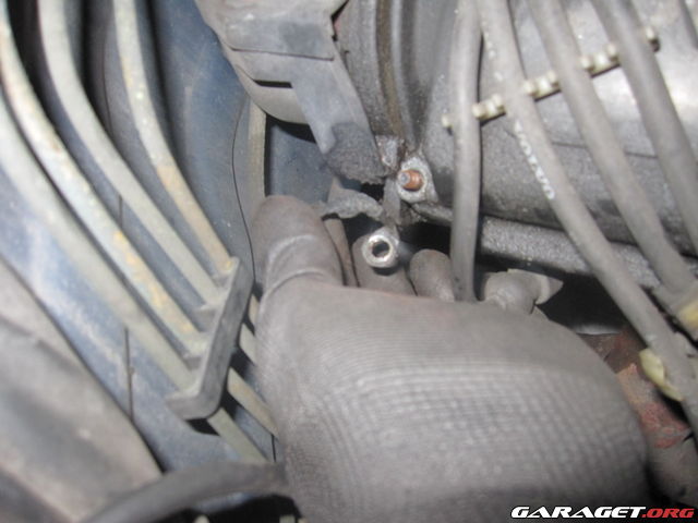

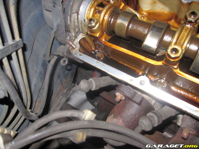

Skruvade loss ventilkåpan och hittade en lustig liten kabel som såg att gå sönder vilken dag som helst. Tänkte byta ut den men vad fan är det för något? tips?
https://www1.garaget.org/gallery/archive/108679/821636_cvmlw7.jpg

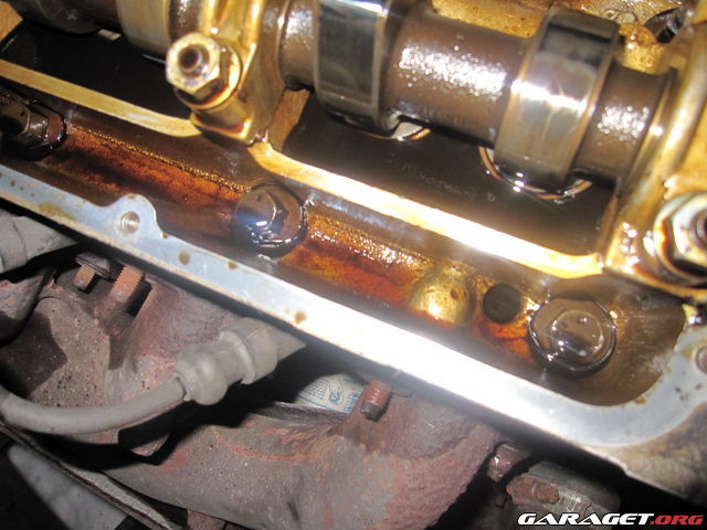

Kåpan borttaget, såg inte så roligt ut här inne sad
https://www1.garaget.org/gallery/archive/108679/821637_7rebag.jpg
Smutsigt, vad säger era ögon? För mig tycker der smutsigt ut. Vill gärna rengöra...!

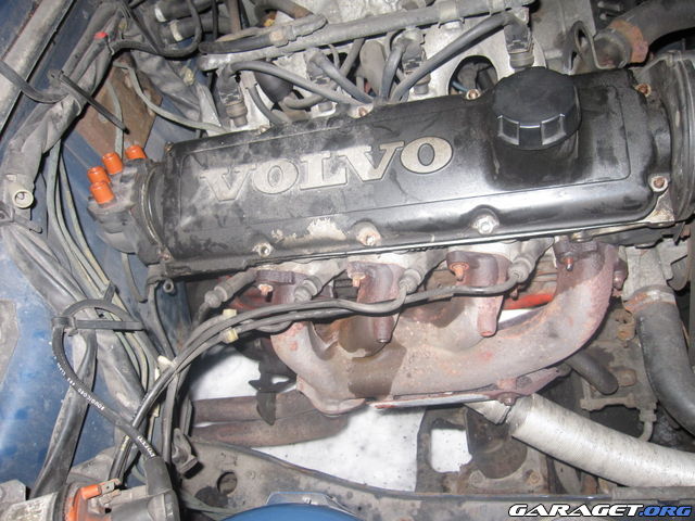

https://www1.garaget.org/gallery/archive/108679/821639_vur0q5.jpg

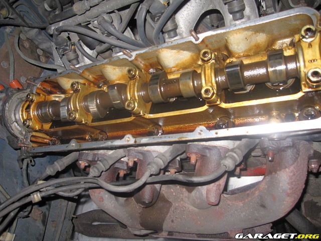

https://www1.garaget.org/gallery/archive/108679/821640_52av73.jpg
Ventilkåpspackningen utbytt!

om det är sladden på ventilkåpan så är det  en jordfläta till motorn smile
å om du menar aluminiumslangen vid grenröret  så är den till för att få upp tempen på motorn lite snabbare
Den Som Ingen Turbo Har, Han Får Åka Utan Bar :P
Fasen att du hann före tongue
Jordflätan är väldigt bra att ha..annars är det inte mycket som funkar..

Ah tack så mycket! smile
Men vad ska man jorden till toppen till?
Ska byta ut den till en lite finare sladd och fixa värmeslangen. Fiffig lösning. Märker man någon skillnad om man kopplar bort den?

Ja den jordar motorn i karossen, kort sagt. Är som bra om man vill att den ska fungera tongue
Dra lös innersta - närmsta - muttern till ventilkåpan och kläm fast den där under muttern.
Värmeslangen är "förvärmningen", och den behövs egentligen inte. Gör ingen märkbar skillnad i alla fall, angående effekt eller liknande.

Idag skruvade jag fast ventilkåpan och grenröret igen med mina nya fina bultar från Bilia. smile
