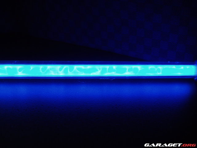

svårt att fota ett lysrör som har rörelse i sig men jag gjorde ett försök smile
https://www1.garaget.org/gallery/images/26/25883/25883-68ba634989bcc379ca1961aa286bc722.jpg
Så här ser det ut just nu ^_^

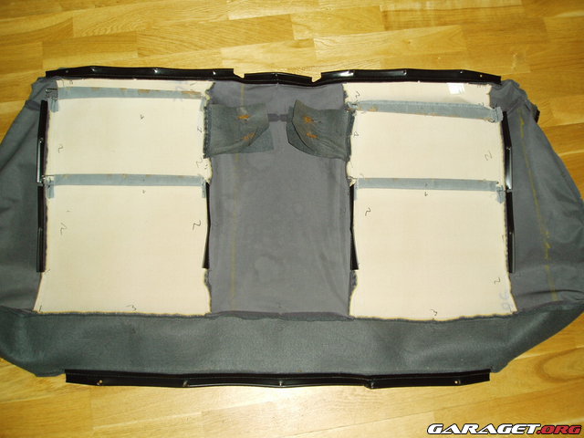

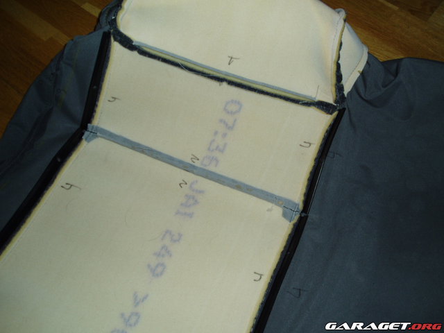

Eftersom säkert många vill veta exakt hur jag kommer gå till väga med mitt bilkläselbyte så ska jag försöka säga allt om hur jag går till väga och hur jag kom dit samt misstag. Jag vill också passa på och säga att ingen lär mig nånting om hur jag ska göra detta och allt jag gör får jag komma på själv.
Nu när bilklädseln är demonterad så har jag försökt att kolla på sömmarna och klurat ut hur dom har stoppat i hop bitarna från början. det är relativt lätt men lite bökigt. Efter jag suttit och studerat klädseln ett tag och börjat få en klar helhetsbild så tog jag fram en spritpenna och börja markera hur jag skulle sy ihop de nya bitarna.
Alla ettor(1) sömmar jag markerar ut kan jag sy i vilken ordning som helst utan att det blir nån skillnad i slutresultatet (tx ärmarna på en tröja, spelar inge roll vilken man syr fast först). Sen är det dags för tvåorna(2) o.s.v.
Det enda jag väntar nu är på tygerna jag beställt från nätet. När tygerna kommit så tar jag bort alla sömmar på de befintliga bilklädslarna och använder de tygbitarna som mallar sen så klippar man bara ut bitarna. ordningen hur jag ska sy ihop dem har jag ju redan så då är det bara att börja sy.
Här är bilderna jag tog efter jag markerat sömmarna. (klicka på dem för att se dom lite bättre)
https://www1.garaget.org/gallery/images/26/25883/25883-7078ce48d1d7e8ac0817a33e01c6a199.jpg
https://www1.garaget.org/gallery/images/26/25883/25883-eade2dfc545993a39b203cdd27af4923.jpg
De svarta listerna ni ser är plast med en stålkant ytterst. Man borrar små hål i dem och sen tar med typ najtråd och använder det för att fästa klädseln i säterna.
Senast redigerat av Sherlia (22 september 2011)
