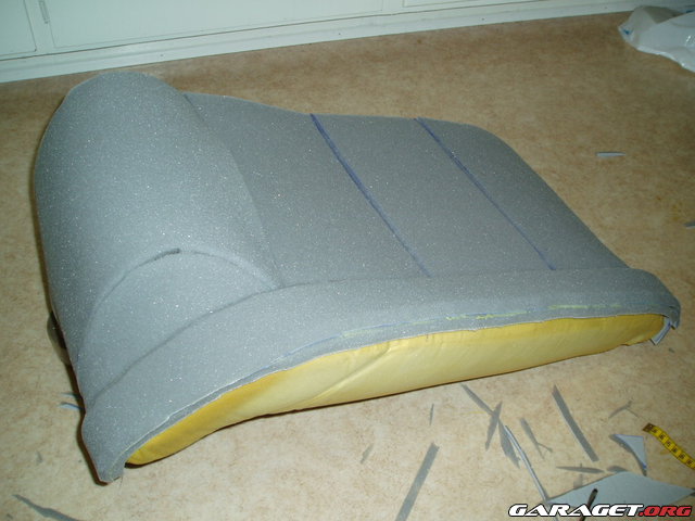

ÄNTLIGEN KLAR med ett ryggstöd.... nu är det bara 3 ryggstöd, 3 dyner och allt annat i bilen kvar
Så här ser den ut när backingen var helt färdigmonterad
https://www1.garaget.org/gallery/images/26/25883/25883-efb73dacbf78c977b1d86102e3acfdfc.jpg

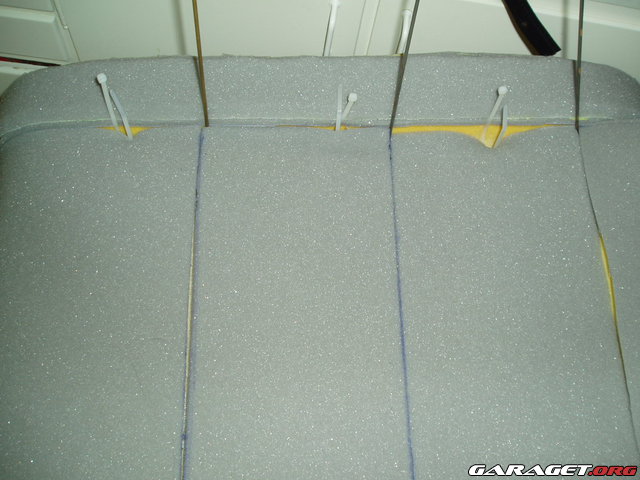

Förut så satt allt fast med typ najtråd men jag tycker det är för bökigt och lite overkill i hållbarheten så jag kör på vanliga strippor http://www.flashback.info/images/smilies2/yes.gif
https://www1.garaget.org/gallery/images/26/25883/25883-2c8170de5610c36f237070f67af70798.jpg
Testmonetarde den och kika lite hur resultatet kunde se ut och upptäckte att jag hade lite för mycket tyg på vissa ställen så det var bara att ta och sy en extra söm som gjorde tyget snävare och passformen blev mycket bättre, var ca 5 ställen jag fick göra så på (man syr bara parallellt med den gamla sömmen).

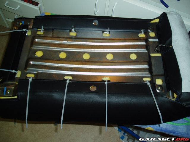

Bild på baksidan hur den fästs

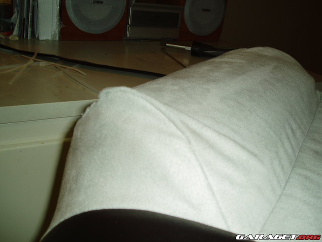

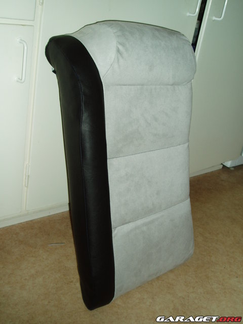

Det färdiga resultatet, själv är jag väldigt nöjd med tanke på att det första jag syr sen jag gick syslöjd är detta, lol.

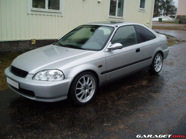

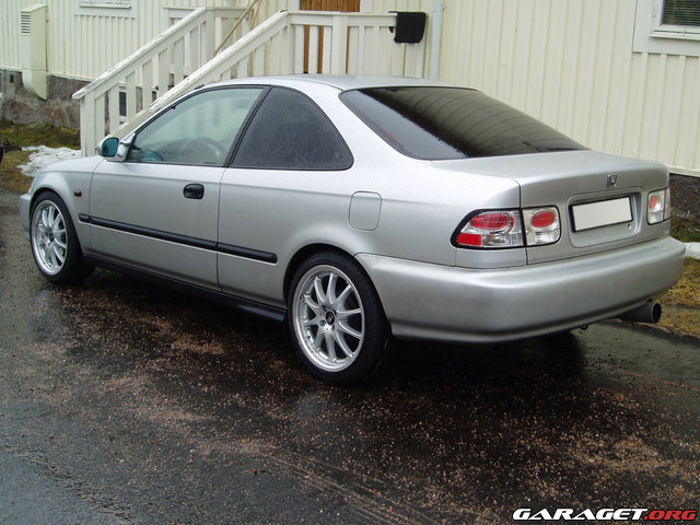

Alltså jag blir knäpp, alla verkar ha så jädrans kul när dom sätter på nya fälgar så jag blev bara tvungen och testa hur det kändes och nå visst fan var de skoj big_smile enda trista var att det regna hela dagen hmm Observera den fina snöhögen i bakgrunden smile (bilden togs idag, 16 MAJ)
https://www1.garaget.org/gallery/images/26/25883/25883-ee52559a3e7f12244d2ee8f4cdb986ae.jpg
https://www1.garaget.org/gallery/images/26/25883/25883-0d4cb1f2a135f297b343987a2ae1f1b4.jpg
Bytet från 14-17", 175-215 var mist sagt en ovan känsla. Bilen blev lite högre än förut, typ 2 cm och konstigt nog känns det väldigt mycket. Förutom höjden är jag förvånad över hur snabbt men kan styra, den reagerar på de minsta lilla, som en gocart ^_^. Man kan tro att den skulle bli mycket stödigare än mina förra sommardäck som hade högre profil men jag kan tyvärr ijnte säga att det är stötigare, tycker faktiskt komforten är ännu bättre än förut.. konstigt. Enda nackdelan är att den är lite tyngre att styra nu när däcken är bredare samt att bilen känns lite slöare när man vill axa sad. Jag körde på 215 i bred på mina 17" och det var väldigt bra bredd, just storleken bredare hade också varit bra men mindre än detta skulle jag inte rekommendera till Honda Civic.

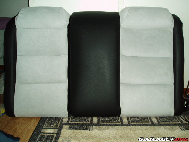

Så där, då var båda ryggstöden klara!
Min största lärdom från detta var att INTE göra större bitar än original även fast jag använt mer stopping (konstigt va?). Original tyget var inte stretchbart så om jag hade använt den typen av tyg igen så hade jag tänkt rätt men de gjorde jag inte. Tyget jag använde mig av gick att stretcha lite. Det blev en massa extra arbete bara för att jag gjorde tygbitarna lite större och på vissa ställen så kan man ana att tyget är på gränsen att se knöligt ut. Resultatet är bra dock, väldigt nöjd smile Nu är det sittdynan som ska fixas här näst men den kan ta en bra stund innan den blir klar sad
Nästa vecka så börjar jag jobba 12h skift igen och kommer göra så i 2 veckor så det kommer inte bli mycket till tid för att modda med bilen.
