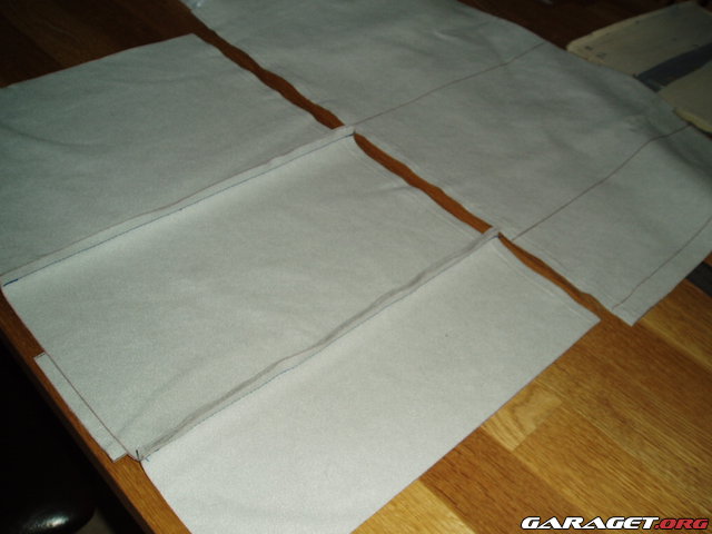

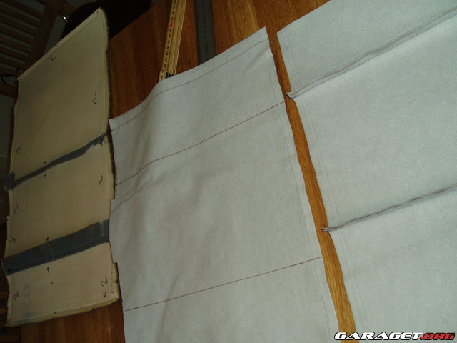

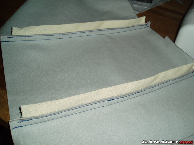

Jag är nu i eftertanke lite "missnöjd" med ryggstöden, kom på ett sätt att göra dem ännu bättre. Istället för att lägga en söm rakt över tyget där vecken ska vara så delar jag nu tyget och syr ihop den, detta gör att tyget veckar sig själv naturligt och vecket kommer bli mycket snyggare än förut så det är så jag kommer göra på alla resterande veck. Om nu tid finns i framtiden så lär jag mest troligt göra om ryggstöden fast dom ser jävligt bra ut redan nu.
Att ha en tjock över och undertråd funkar mycket bra och blir och ser starkare ut.

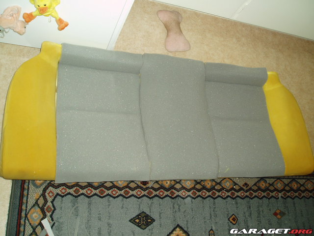

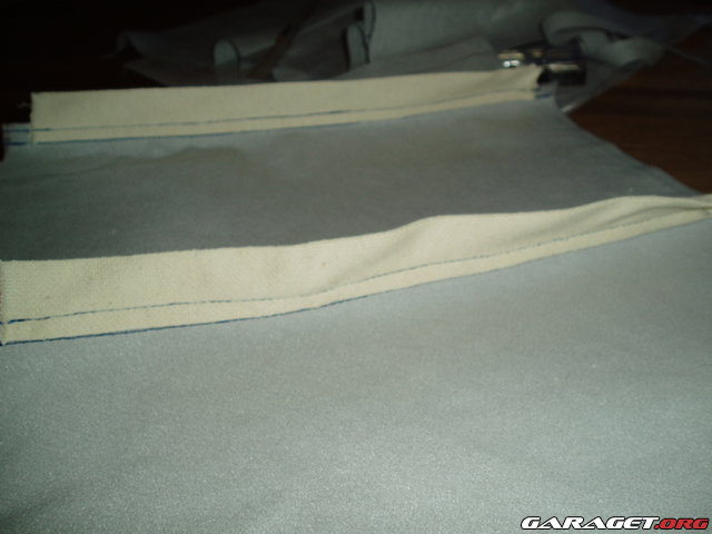

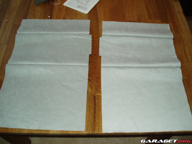

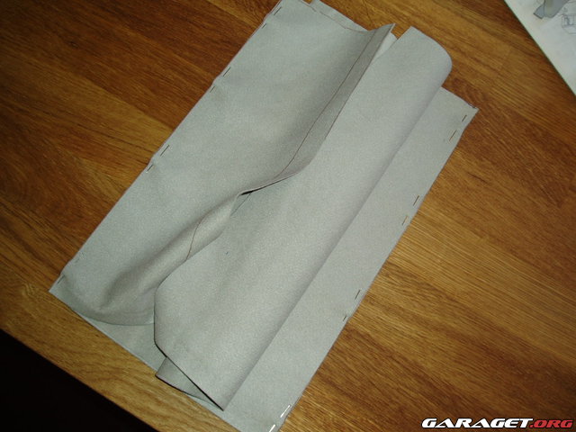

Fortsättnig på hur sömmarna blev.
https://www1.garaget.org/gallery/images/26/25883/25883-39bd21d00413a39fb53c91f80bad92f5.jpg
Det här är de som håller fast tyget i dynan när det är färdigmonterat
https://www1.garaget.org/gallery/images/26/25883/25883-7e060037d5a5665487c6891284d5e16e.jpg
https://www1.garaget.org/gallery/images/26/25883/25883-d8c5c5428503ec208e9c8777fc00d29c.jpg

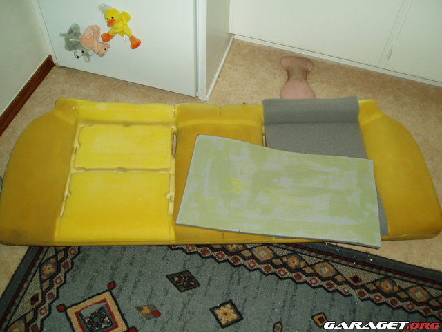

En bild på när jag monterar backingen, blev lite less på att sy för tillfället smile
https://www1.garaget.org/gallery/images/26/25883/25883-5e21906048369b414f105eb6c64a13dc.jpg
Å så här ser det ut just nu. Förut så var det 5mm stopping på själva sitt delen och inget allt på sidorna och mitten. Nu är det 10mm på sittdelen och i mitten och på sidorna ska det vara 20mm. Detta kommer ge ett mysigare säte samt snyggare form.
https://www1.garaget.org/gallery/images/26/25883/25883-5e7fdeca5a9eb10090466283684416ff.jpg
Ja just ja, kan lägga till att när man sätter dit backingen så ska man försöka trycka ner lite av backinge i hålen så det blir ett litet veck på den (vecken på bilen sitter ihop, altså inte isär kapade ännu), på detta sätt får man rundare finare veck, rike finns anars att man kan få lite kantiga veck och de är ju inte vidare snyggt, runt å fint ska de vara smile (alltså jag lär mig hela tiden och ju mer jag lär mig ju värre känns ryggstöden ^_^)
