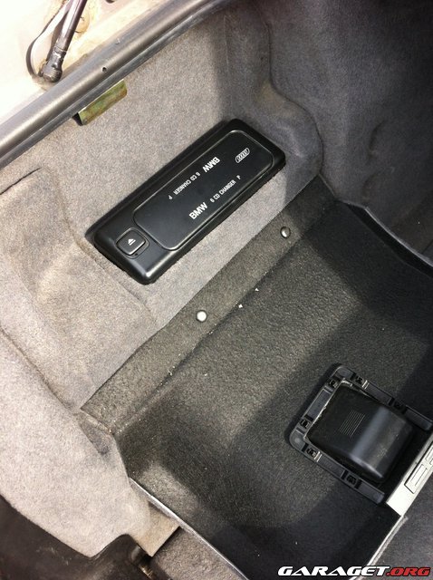

Bild i bagageutrymmet där "operationen" skall äga rum
Öppna luckan och vik sedan undan "mattan" så diverse elektronikprylar blir synliga (se nästa bild)
https://www1.garaget.org/gallery/images/37/36138/36138-fa2a70efdf8d87924b212b202b1013f7.jpg
Sådärja! Öppet och klart. Här har vi CD-växlare, bildmodul osv. På bilar med navigator så sitter CD-läsaren till nav-kartorna strax ovanför CD-växlaren. Den CD-läsaren måste tas bort för att komma åt.

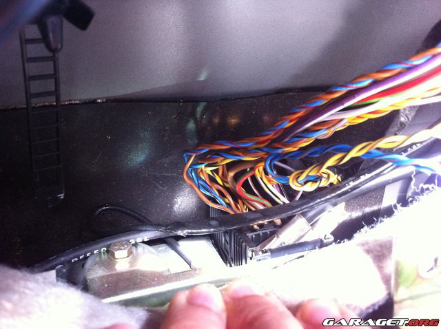

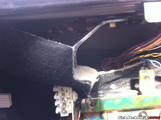

Nu ska vi lokalisera radio-modulen som är placerad bakom CD-växlaren samt lådan bakom CD-växlaren. Du måste vika undan den svarta duken/mattan för att kunna se radio-modulen då den är placerad näst utvid plåten så att säga.

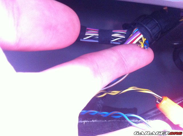

https://www1.garaget.org/gallery/images/37/36138/36138-ff3ef8d8039f1cf73a2481bedcb3de40.jpg
Här har vi då radio-modulen och dess kablage! Notera att den är BAKOM den svarta duken/mattan. Nu ska du leta på dessa kablar:
Blå/svart = Left +
Blå/brun = Left -
Gul/svart = Right +
Gul/brun = Right -
På min så satt dom tillsammans på en antennliknande kontakt på radio-modulen.
Dessa kablar går till bandaren i huvudenheten inne i bilen.

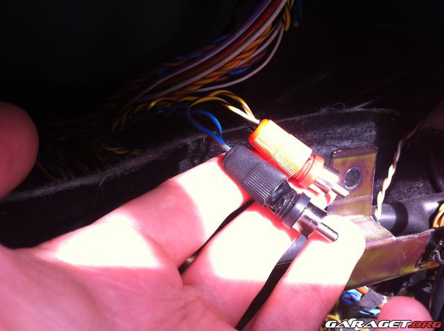

https://www1.garaget.org/gallery/images/37/36138/36138-bddf10463aa3fa4184e3cb565805b4ea.jpg
Klipp nu av dessa kablar som står nämnda i texten ovan. Skala kablarna sedan löder du kablarna på RCA-kontakterna. Notera att du ska löda på RCA-kontakterna på dom avklippta kablarna som kommer FRÅN radio-modulen.
Kablarna ska vara kopplade och lödas på detta sätt!:
RÖD RCA-kontakt = Right:
Gul/svart på + på RCA-kontakten (den som är i mitten, själva pinnen)
Gul/brun på - på RCA-kontakten (jorden och det är själva kåpan runt om pinnen så att säga)
SVART RCA-kontakt = Left
Blå/svart på + på RCA-kontakten (den som är i mitten, själva pinnen)
Blå/brun på - på RCA-kontakten (jorden och det är själva kåpan runt om pinnen så att säga)
Dra gärna på lite el-tejp runt lödningarna så att de båda polerna inte ligger i kontakt med varandra när du sedan skruvar på plasthöljet på RCA-kontakterna.

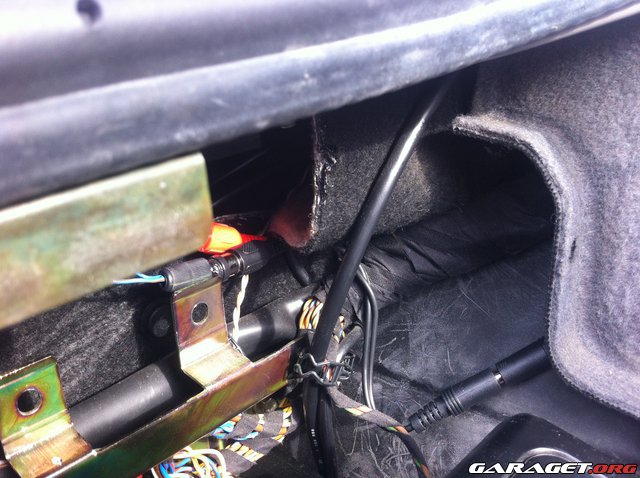

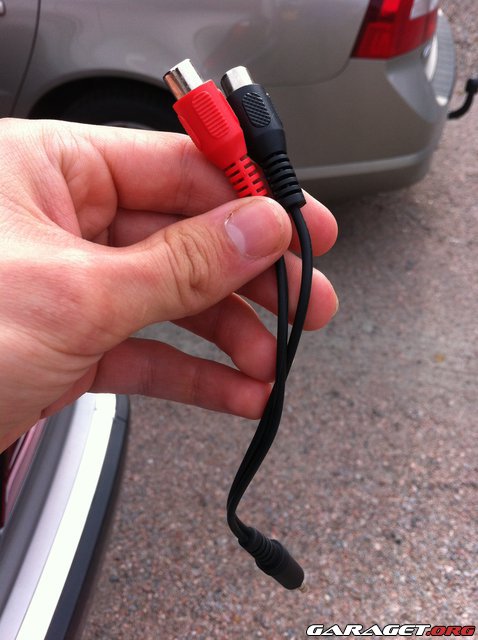

Här är adaptern som går från 2xRCA till 3,5mm, dvs ett vanligt hörlursuttag. Koppla på denna adapter på RCA-kontakterna som du nyss lödde dit.
https://www1.garaget.org/gallery/images/37/36138/36138-b2f601a21c9e6bb21156926d33bfbbef.jpg
Här är adaptern på RCA-kablarna. Du kan även se en bit av den långa 5 m 3,5 mm kabeln som är inkopplad som går fram till kupén.
https://www1.garaget.org/gallery/images/37/36138/36138-d1e77823df6c00dbdd4ea1d2cfb461dd.jpg

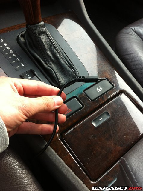

Sådärja! AUX-kontakt framdraget!
https://www1.garaget.org/gallery/images/37/36138/36138-d3e6f1c97a94e40b67332959a555748f.jpg

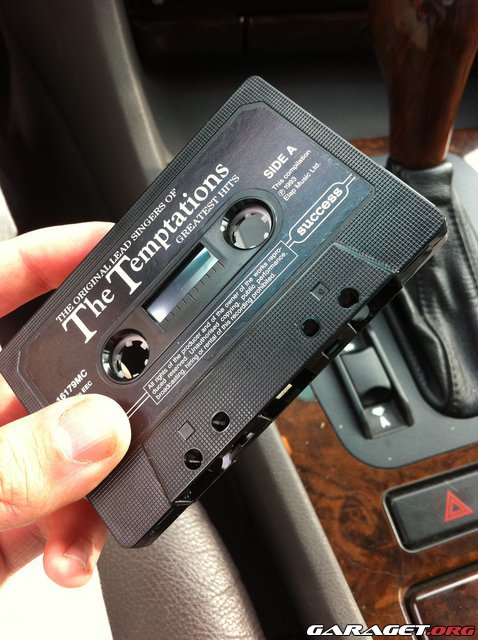

Ta sedan det tomma kassettbandet, i detta fall ett gammalt Temptations-band som fick sätta livet till, och tryck in den i kassettspelaren. Ha tändningen på eller starta bilen när du gör detta. Sedan är det bara att tycka på MODE så kassett-spelaren blir vald som musikkälla, sen är det bara att koppla in AUX-kontakten till diverse musikspelare, typ MP3, mobil där du kör Spotify, osv och njut av musiken! Du kan behöva höja lite mer då det är lite lägre volym när man har valt kassett-spelaren som musikkälla jämfört med radion eller cd-spelaren. Har du multi-ratt kan du höja och sänka även där. Byta låt osv gör du på den externa musikkällan. OBS! Kom ihåg att sänka volymen något innan du byter tillbaka till radio eller dyligt eftersom att kassett-källan som sagt är något lägre i volymen.
https://www1.garaget.org/gallery/images/37/36138/36138-1710863946a9f76c0feed2a83aa0a36b.jpg
