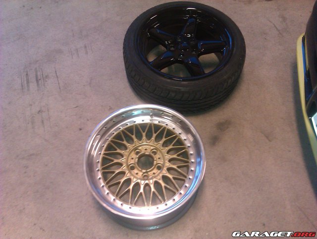

Nytt mål för fälgarna sattes upp, jag hade nämligen tröttnat som fan på dom. Allt som kunde strula gjorde det. Färgen till skruvarna och muttrarna och centrumkåporna var lite fel kulör. Jag hade pulverlackerat centrumen och skulle färgmatcha resten med våtlack. Det var lättare sagt än gjort, mer om det sen. Dom skulle nu vara klara till första bimmers of sweden träffen.
Sagt och gjort, fälgarna blev färdiga 2 dagar innan träffen om man bortser från centrumkåporna. Dom var äntligen körbara. Bilen sänktes kvällen innan träffen 3cm till fram och 2cm bak. Cambern ställdes så negativt det gick med topplagringarna fram för att det skulle gå att köra hyfsat normalt. Blev en clean tuck stance som jag fortfarande är nöjd med.

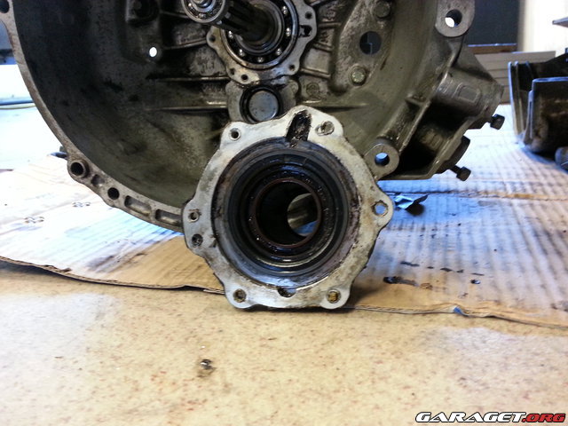

När jag köpte 7:an så var det lite småpill som jag skulle fixa. Förra ägaren köpte bilen nylackad fast demonterad, så lacken är väldigt fin. Dock så var det 15 år sedan den blev lackerad, men han hade bara kört ca 500mil under alla dom åren. Så den har klarat sig bra. Den blev också underredsbehandlad efter lackeringen så den ser schysst ut undertill också. Bilen är manuellkonverterad så det sitter en 5-vxl 260 låda i. Den var typbessad med lådan i maj detta år också så jag slapp det strulet. Satt faktiskt en 3 växlad automat innan. Skriver lite mer info sen,  nu blir det lite bilder
Sakerna som jag visste skulle fixas vid köpet var att byta urtrampningslager, växellänkage och alla tänddelar + lite annat småpill. Så jag rev ner lådan och den läckte från packboxen.
https://www1.garaget.org/gallery/images/86/85070/85070-71e737ea9246adf0bfcb7940f0d2522c.jpg
Bytte boxen framtill, bak var nyligen bytt av tidigare ägaren så den lämnades.

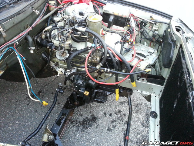

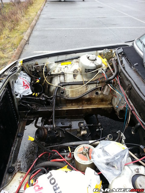

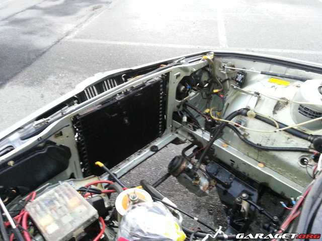

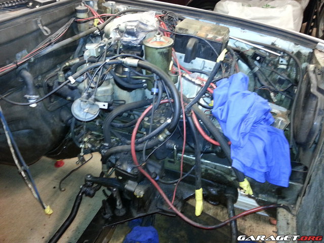

Som ni kanske ser så var motorn äcklig och dränkt i alla möjliga vätskor som läckte.
https://www1.garaget.org/gallery/images/86/85070/85070-4cdb0f95baa057f0aad39265319e0bd7.jpg

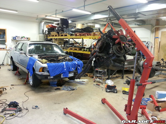

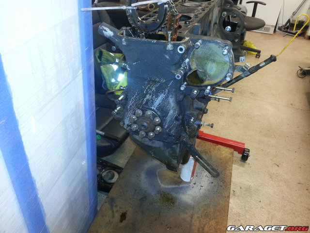

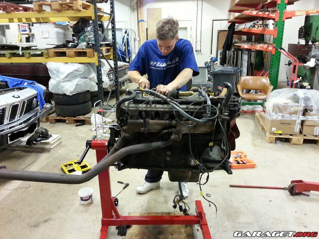

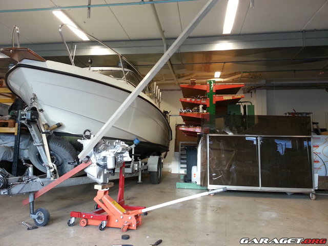

Jag bestämde mig till slut för att plocka ur motorn för en rejäl renovering i och med att princip alla packningar och packboxar läckte. Så läckte toppackningen vatten utåt som rann på blocket.
https://www1.garaget.org/gallery/images/86/85070/85070-f8b52ca0d147fa7d10bf64b75dc38fc3.jpg
Fick hjälp av frippe_08 att ta ur motorn. Vi börjar bli rätt vana att ta ur bmw 6:or nu, har blivit några stycken. Fast denna strulade lite
https://www1.garaget.org/gallery/images/86/85070/85070-b5b5f03f8ba04602ae766b866240a74e.jpg

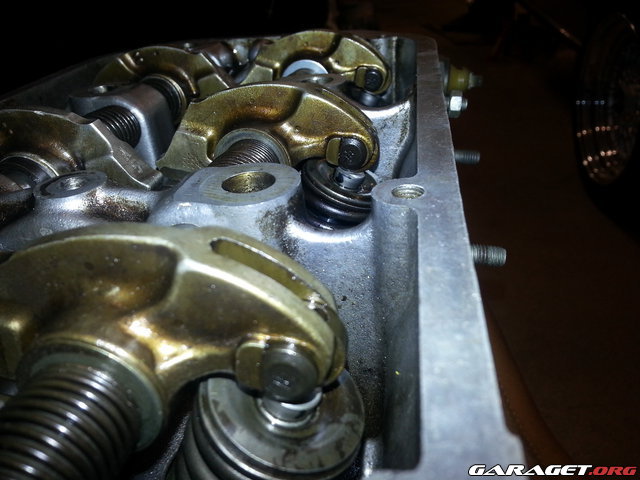

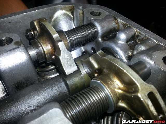

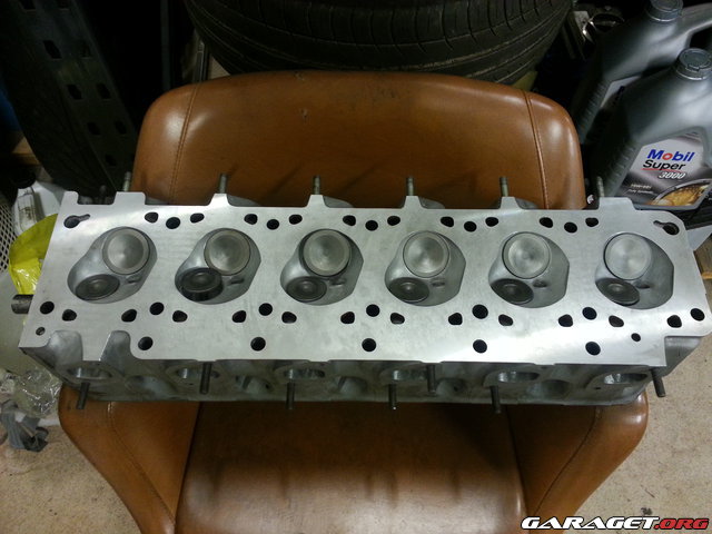

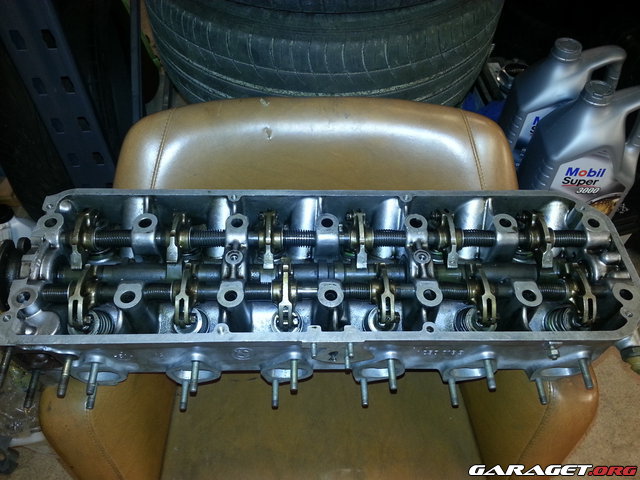

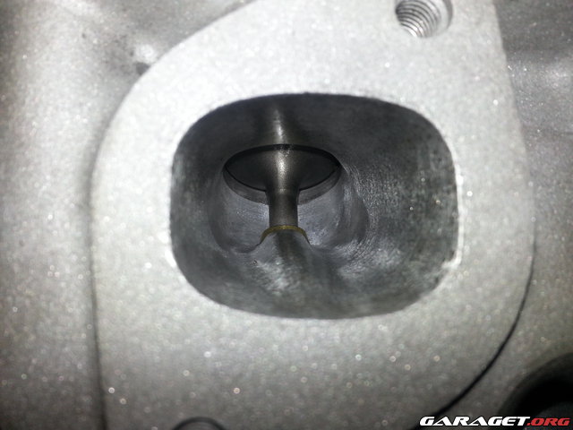

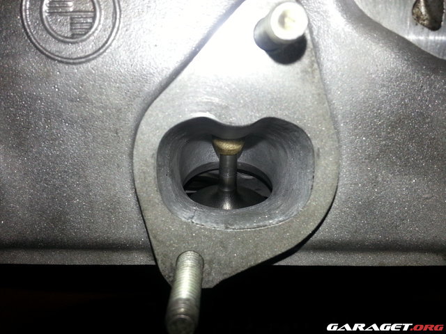

Toppen av, den är nu vid detta tillfälle inlämnad för renovering. Det har portats lite, vässad kam, lashcaps och byte av styrningar på avgassidan skall göras + fräsning av säten/inslipning ventiler och planing. Ska beställa extraktorgrenrör nu denna vecka om jag hinner med det också. Så blir med andra ord en lite lättare sugtrimning, det är skoj.
https://www1.garaget.org/gallery/images/86/85070/85070-e5949a7d0d3691702ae812a38f86c3eb.jpg
https://www1.garaget.org/gallery/images/86/85070/85070-4217c9dd3cb5964107f7e9ad8046e047.jpg

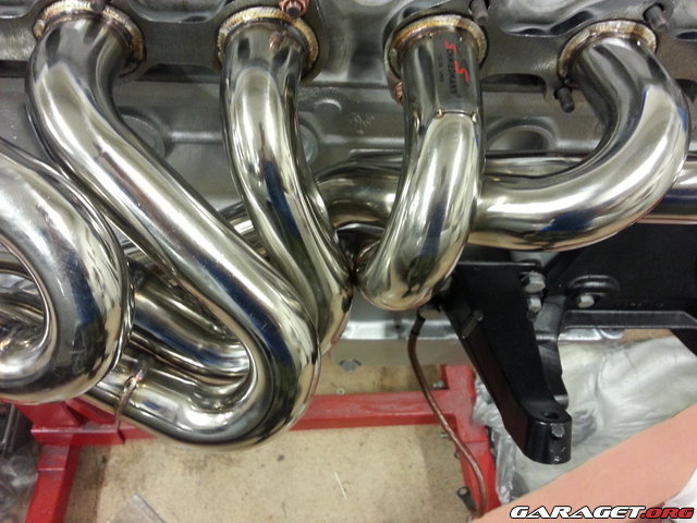

* Sugtrimmas lätt med bla, portad topp, lashcaps, vässad kam, extraktorgrenrör mm. Eventuellt etanolkonvertera, beroende på hur den går efter trimningen.

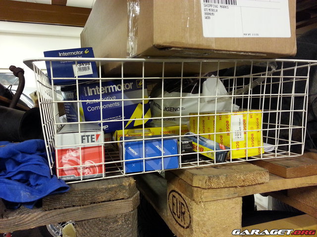

Har köpt ett lass med motordelar och annat smått till m30;in också. Var ett jävla strul att hitta rätt spole eftersom styrsystemet är bytt till ett Motronic istället för L-Jetronic.  Går åt mycket pengar när dfet är massor av smådelar också.
Tändstift, tändkablar, spole, fördelarlock, fördelararm, kamkedja, spännare, släpa, oljeopumpkedja, styrskena, sotningssats, toppbultar, kompletteringssats vattenpump, remmar, pinnbultar/muttrar till topp, hela växellänkaget, urtrampningslager, pilotlager, packboxar t. låda, oljefilter/olja, luftfilter. Säkert glömt massor men ja ni fattar, det byts ut mycket.

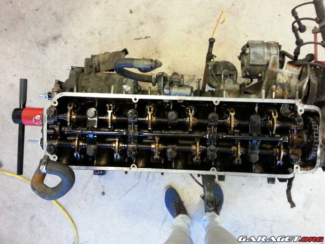

Nu är det sista inlägget innan jag är framme i nutid. Imorgon ska det härjas i garaget, hann inget idag. Ska också hämta mina styrningar till avgassidan på toppen från Meca imorgon.

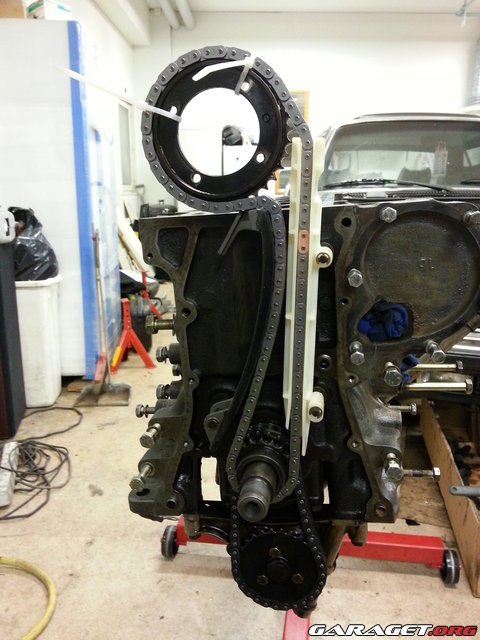

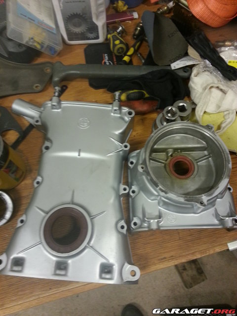

Kedjor och släpa/skena bytt
https://www1.garaget.org/gallery/images/86/85070/85070-17081ad696ba4a976fd455d36a472646.jpg
Bytt packboxen bak också
https://www1.garaget.org/gallery/images/86/85070/85070-f9a969fadf8a680033ea7ba67f9034e3.jpg

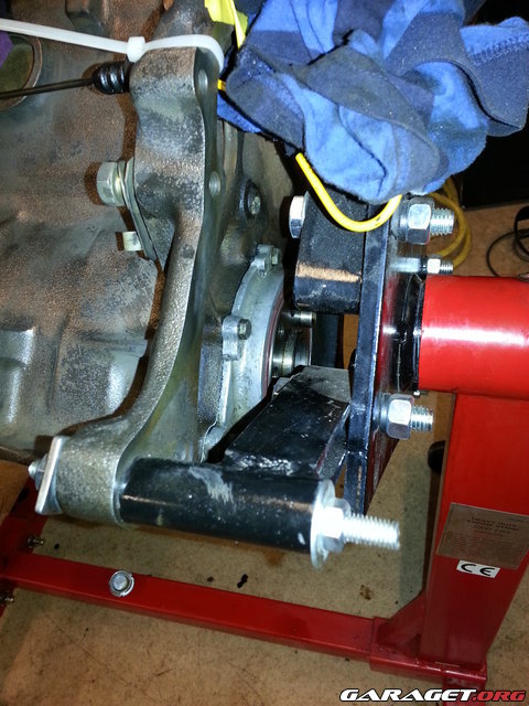

Knöligt att få dit när motorn sitter i stativ. Men limmade packningen så den hölls på plats med packningsgucka och lyckades få dit skrället.
https://www1.garaget.org/gallery/images/86/85070/85070-637a08e949a0c5bac6ba94366aeea807.jpg

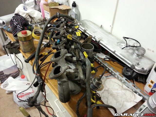

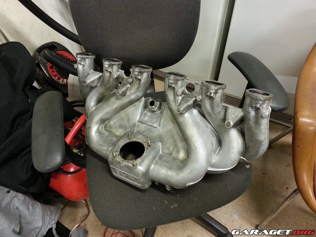

Insuget skulle också rensas för slipning och tvätt
https://www1.garaget.org/gallery/images/86/85070/85070-c2f120b177a766c1db7463233c0a3008.jpg

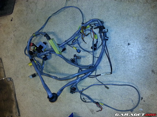

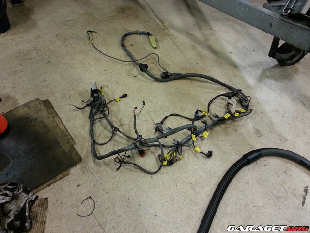

Härvan ska städas upp sen också.
https://www1.garaget.org/gallery/images/86/85070/85070-afe02d50f34ef5e25f299ebe2266d762.jpg

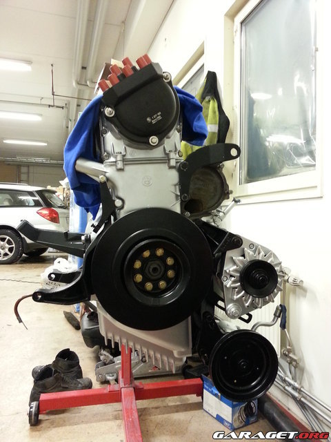

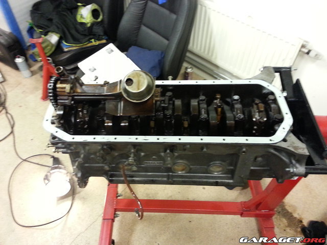

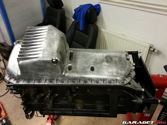

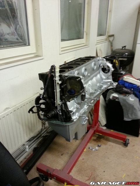

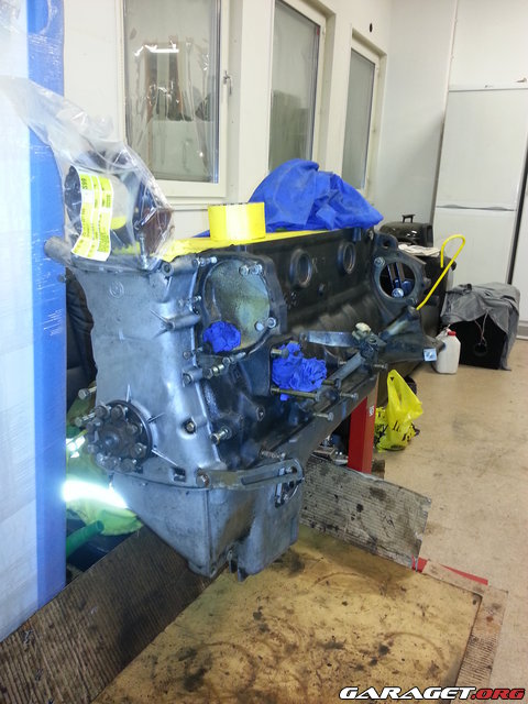

Tvättade tråget efter det vart färdigslipat och monterade nästa dag när det torkat
https://www1.garaget.org/gallery/images/86/85070/85070-26e6516168ef8b808b75920b72e05c91.jpg
Limmade också den packningen f.ö. Den ville inte heller stanna på plats när tråget skulle line:as in.
https://www1.garaget.org/gallery/images/86/85070/85070-dade2e4979667e5f59260161bcb2b3e0.jpg

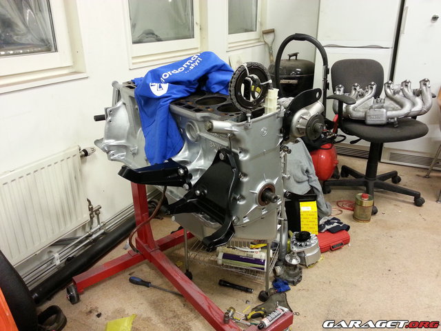

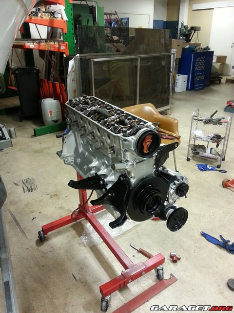

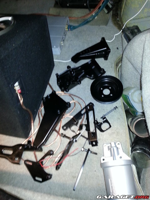

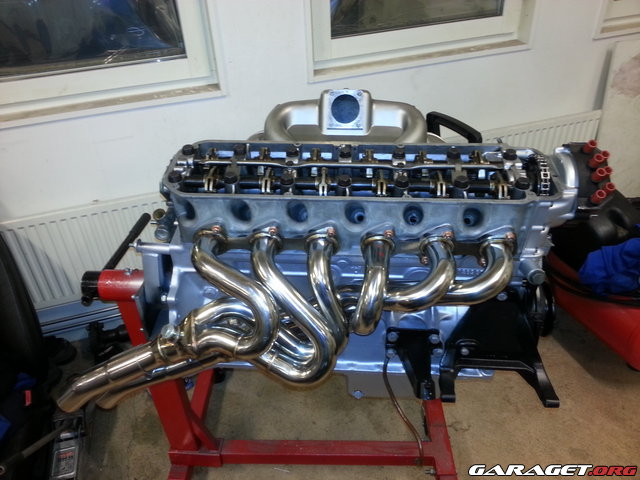

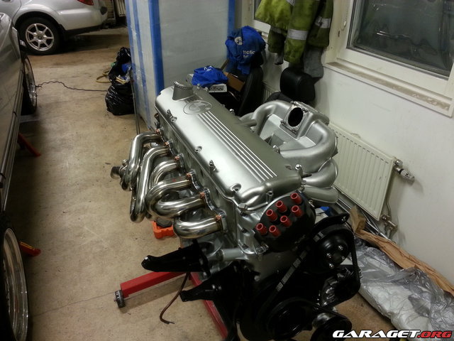

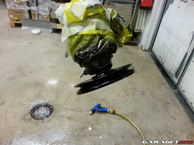

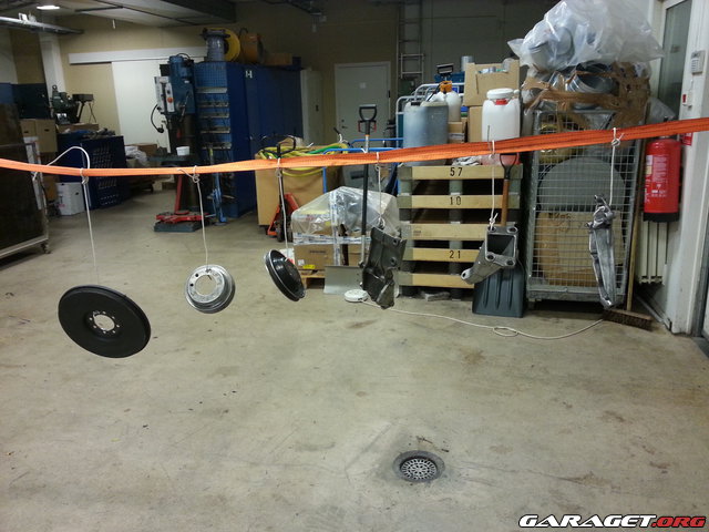

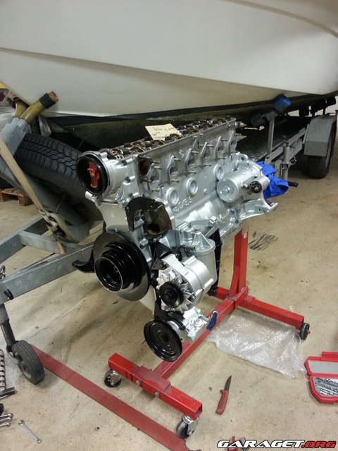

Så togs färgen fram också
https://www1.garaget.org/gallery/images/86/85070/85070-285c5a72e8fe112bee871f838ba9c668.jpg
https://www1.garaget.org/gallery/images/86/85070/85070-ebca595c09b07b7b1c871a22987339e7.jpg
Silvriga delar, svarta fästen och svarta remhjul blir fint det.
https://www1.garaget.org/gallery/images/86/85070/85070-f1e9ae0bfaffb46d1cdab1f3478bd5e9.jpg

Har inte hunnit göra så mycket i garaget som det var tänkt i helgen. Har slarvat bort lite skruv till bröstkåpan och kommer inte ihåg i huvudet hur fästena till vissa saker ska sitta så måste ta och kolla igenom lite på realoem hur det ser ut.
Generatorn och servopumpen blev klara i alla fall. Ser rätt fräscha ut nu, det är bra.
https://www1.garaget.org/gallery/images/86/85070/85070-9a523509023fd59bc703b4fe3d4212c4.jpg

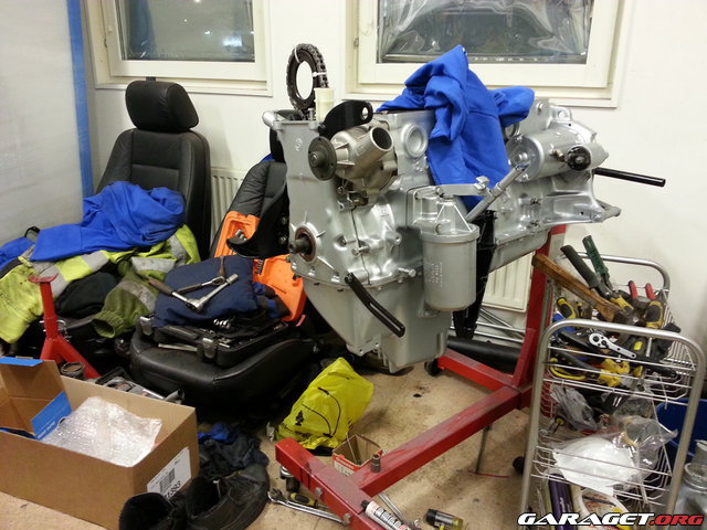

Nya packboxar i bröstkåpa och kåpan till toppen, Självklart lackerat dom också smile. Övre kåpan lämnades sedan in för att toppen skulle planas med den på. Kamkedjespännaren är ny och monterad nu också.
https://www1.garaget.org/gallery/images/86/85070/85070-9412e4762a9e38b3f6eb494827be1839.jpg
Motorn som den ser ut nu. Lite smått avstannat för tillfället. Men jag får toppen imorgon. Åker dock iväg över julen så blir att pilla först i mellandagarna med toppen.
https://www1.garaget.org/gallery/images/86/85070/85070-2ef0339f155c6b7637714f52ae1678d0.jpg
Tror det kommer se riktigt bra ut när det blir mer monterat. Stilrent och inga skrikande färger här inte
https://www1.garaget.org/gallery/images/86/85070/85070-545cc792285d2cdedc16b1fd9576f905.jpg
Insuget fick hälsa på det berömda "mysbadet" Var massa klegg som satt i insuget. Tack tuggummimannen för hjälpen.
https://www1.garaget.org/gallery/images/86/85070/85070-d5c191d2a0c69578e5c786e1189e81d9.jpg
Nu har jag inge mer att visa för tillfället. Det kommer uppdatering först efter jul nångång

I mellandagarna ska motorn plockas ihop så mycket det går. Då har jag hämtat toppen, beställde dock grenmröret för några dagar sen. Så det kommer nog efter nyår så det är först då motorn kan börja skickas i bilen. Lite småpill som att byta bromsbomb och ordna upp elen vid batteriet kommer göras innan motorn ska i också. Grenröret är f.ö. ett extraktor från schmiedmann.

Har inte haft något riktigt tempo med mekandet. Men har väntat på delar och åkt fram och tillbaka och bytt skit som inte har passat. Så jäkla irriterande ibland alltså. Skitsamma, här kommer lite bilders!
Fick topprackarn i fredags. Dröjde lite för kammen behövde moddas lite för att få hylsan för rotorn att passa. Här är några bilder på toppen, (mums)
https://www1.garaget.org/gallery/images/86/85070/85070-421cf5ff0a729aab25298ef40765d0ea.jpg
Smått portat avgas med nya styrningar
https://www1.garaget.org/gallery/images/86/85070/85070-3938b67dc5d70d101a8109223e397204.jpg
Insug
https://www1.garaget.org/gallery/images/86/85070/85070-0ece170cf945d2d262798b7cbce75545.jpg
Kam
https://www1.garaget.org/gallery/images/86/85070/85070-5fe2d4a94b631beaf1b3388a44309586.jpg
Helhet, mycket renare nu smile

Sen blev det att montera tillbaka navet på veven, skulle dras med 440nm smile
https://www1.garaget.org/gallery/images/86/85070/85070-f3e9d694c7f4bc5a39a5c2236daf7eac.jpg
Slängde på toppen med fredde och lite annat runtikring grejs. Fick dock ta av vattenpumpen då inte remhjulet passade. Hålen stämde inte mot vattenpumpen så skulle byta och köpa från bmw. Bmw har slutat sälja hela pumpar hmm Så ska antingen borra om 4 nya hål i remhjulet eller byta "navet" på vattenpumpen till det gamla, frågan är bara ifall lagrena och packboxar klarar sig om man byter? någon som vet??
https://www1.garaget.org/gallery/images/86/85070/85070-acc35e08ffc8dbaa22c5cd677fd46ff5.jpg
Börjar se riktigt bra ut, fan va nöjd jag blir.

Var förbi BMW Solna idag och beställde lite skruv och fördelarlock mm. Gick på 2100kr, får börja leta rätt på ett pengaträd snart. Var också tvungen att köpa nytt kopplingskit till bruksbilen (320). Gick en hel bunt sedlar där också. Men ska försöka byta kopplingen i helgen tänkte jag. Så får se hur mycket jag hinner med motorn.
Ska iaf dra topplocksbultarna, hade inget momentskaft jag litade på förra helgen.

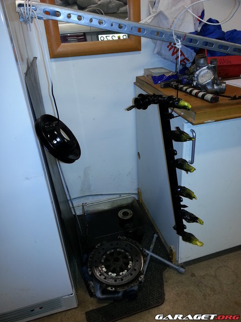

Dåligt med uppdateringar nu tyvärr. Har inte tagit mig tiden att göra det. Så har jag heller inte gjort speciellt mycket som är värt att visa. Men ska visa hur det ligger till nu iaf.
Bytte koppling på touringhinken förra helgen. Tog 9h då avgassystemet strulade utav bara fan. Centreringsverktyget från biltema var ingen höjdare denna gång, riktigt piss.
https://www1.garaget.org/gallery/images/86/85070/85070-c9c35e4a4195751382139e0fde281598.jpg
https://www1.garaget.org/gallery/images/86/85070/85070-f402271b738d6f9a2b51cf6cf76d1a22.jpg
Lamellen var helt ok men tryckplattan var rätt grillad, repig och ojämn
https://www1.garaget.org/gallery/images/86/85070/85070-ac2fa4c4a4fcd1b1d7a7bf0646a9e999.jpg

Har lite bilder idag. Färgen till ventilkåpa och insug blev lite väl ljus men på bilderna ser den silvrig ut.
Nylackat skit
https://www1.garaget.org/gallery/images/86/85070/85070-72f8743dcd379005234a33a600e8955b.jpg
Den blev väldigt ren om man jämför med förut
https://www1.garaget.org/gallery/images/86/85070/85070-02d5c35b6fceff1a6b0c2118e4b7a266.jpg
Rören låg emot varandra, så blev att ta till hammaren lite
https://www1.garaget.org/gallery/images/86/85070/85070-7d46daa8437d1cc00b6f895a60e9b8cc.jpg
Snart ska skapelsen i bilen, lite synd att gömma den i motorutrymmet bara smile
https://www1.garaget.org/gallery/images/86/85070/85070-2f0e678bcd12c9e800276b44cb95d469.jpg
Ventilkåpan bara ditsatt för tillfället, färgen är inte så ljus som den verkar riktigt
https://www1.garaget.org/gallery/images/86/85070/85070-5889e409d85228c1290c36109348eca1.jpg
