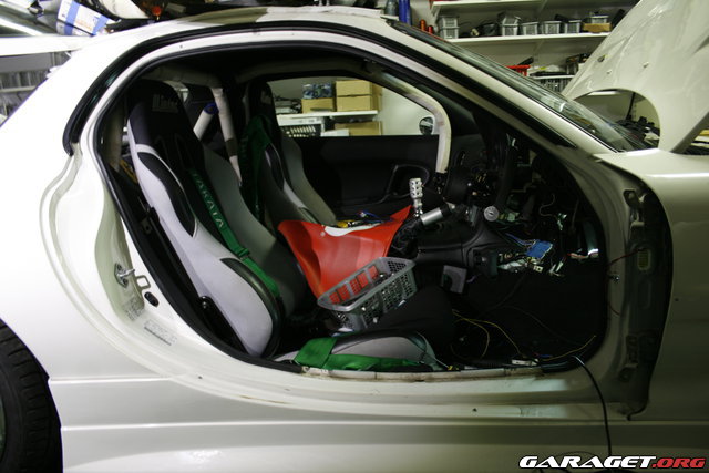

Så här ser hon ur dagens läge...
men det kommer att ändras så småningom

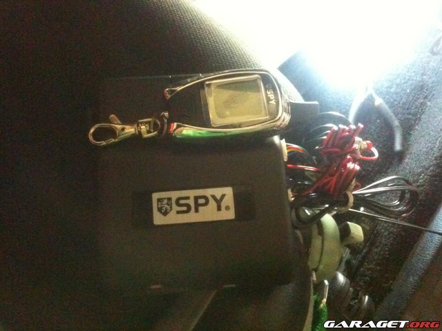

På söndag kommer jag fortsätta att riva vidare på dörrsidan och försöker få färdigt det.
och installera nya larmet jag har införskaffat se vad det är och om det är värt det.
https://www1.garaget.org/gallery/images/155/154371/154371-3de06d864552cc95fe35cde501083cd2.jpg
dåligt bild kommer bättre på söndag
och där hittade jag gamla larmet en Viper hv211 om jag inte minns fel... 30 dollar sedan mer än hälften av kablarna var inte ens ihopkopplad
så det blir denna larm som ska in nu på söndag
https://www1.garaget.org/gallery/images/155/154371/154371-2ffa3b5520c2c32ac8729bf2a1f47285.jpg
sen ska jag ta bild hur mätarna ska sitta  och lite bilder på vart högtalarna ska sitta och annat gott !

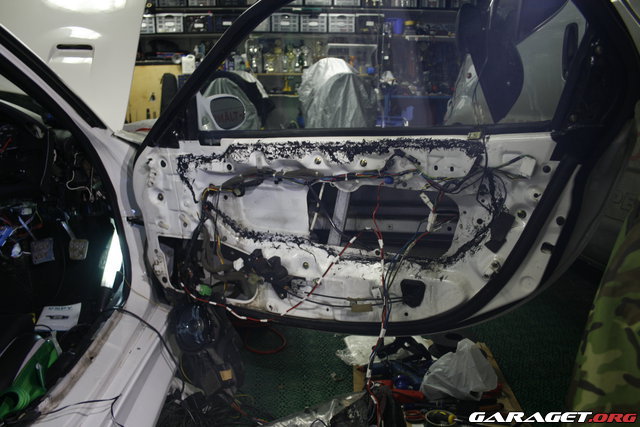

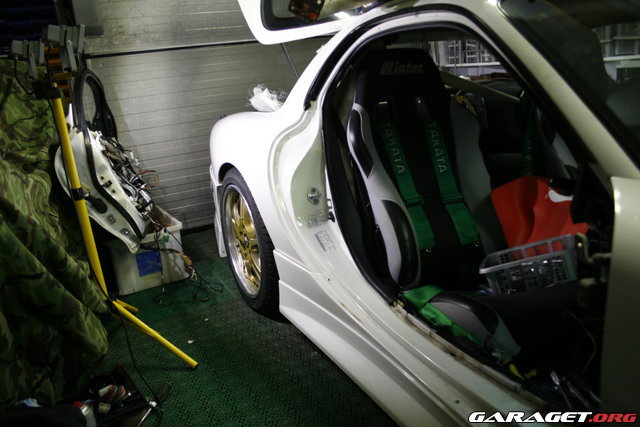

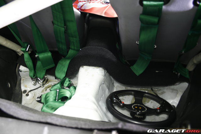

Nu ska jag uppdatera lite på projekttråden efter jag var där igår och fortsatte med henne (Lilith)
Vi börjar med att jag fortsatte med dörren att få ordning på all kabeldragning och tog bort gamla larmet som var helt skev installerat att den inte ens funkade förstår jag nu varför...
https://www1.garaget.org/gallery/images/155/154371/154371-8055c22454f18e986f9aae0980558011.jpg
och en annan bild på dörren
https://www1.garaget.org/gallery/images/155/154371/154371-0751009373a90f87268239fe258151ac.jpg
Sedan skulle jag ta en funderare på hur det ska se ut med att sätta in 2st 12" basar bakom sättet (baksätet)
och sedan en liten kompis bredvid stolarna big_smile
Bild på vart allt ska sitta big_smile
https://www1.garaget.org/gallery/images/155/154371/154371-aedd72ad85428aad237dd017616e57e9.jpg

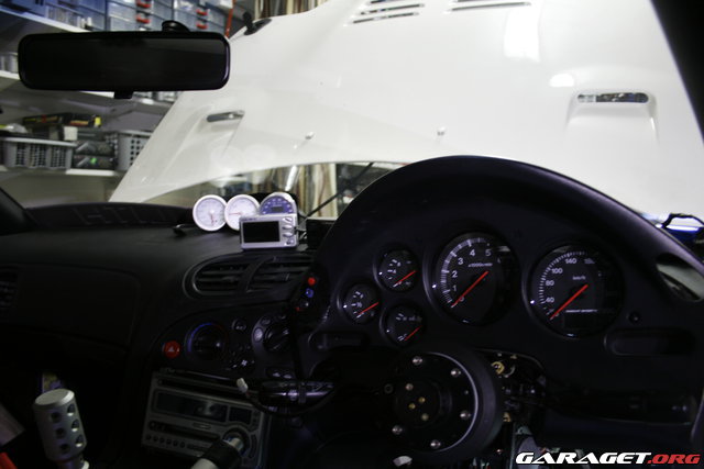

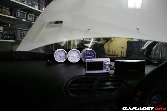

Nu går vi över till alla mätare. fått dom på plats och ser att det är helt okej för min del, men det saknar par st mätare så  jag ska försöka bygga till mätarhållare så att det är korrekt ändå..
https://www1.garaget.org/gallery/images/155/154371/154371-033fdb4c6848f5b5d72e2e6e84ca573d.jpg
ännu en bild på alla mätare
https://www1.garaget.org/gallery/images/155/154371/154371-81221d7d7b4ba4e66fea801d036c0b06.jpg

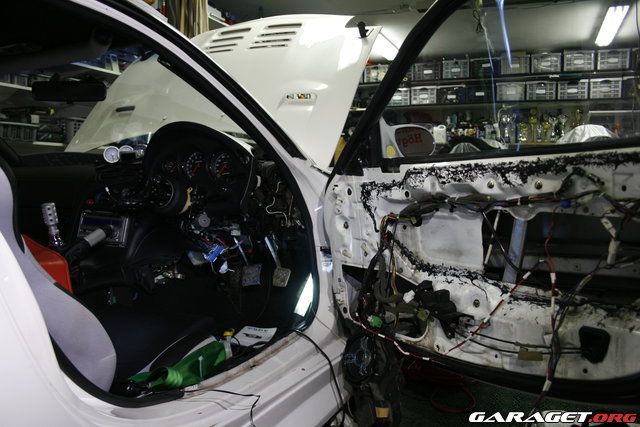

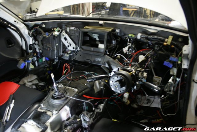

Nu är det så att jag blev inte allt för nöjd med kabeldragningen och det blev inte som jag hade tänkt mig..
bild på detta
https://www1.garaget.org/gallery/images/155/154371/154371-62006b8a75256938189074e437ed20db.jpg
syns inte väl men jag blev iaf inte nöjd tongue
Vad händer när jag blir inte nöjd.. då helvete bryter lös...
https://www1.garaget.org/gallery/images/155/154371/154371-ea6977ad8be6af32682ee296b326a1a4.jpg
och där åkte dörren av....
https://www1.garaget.org/gallery/images/155/154371/154371-c38a4a613cdff35a344044fc218ef293.jpg
men vänta det är inte färdig än för mig...
https://www1.garaget.org/gallery/images/155/154371/154371-c0990ea921f98c3b9b206a0652436474.jpg
https://www1.garaget.org/gallery/images/155/154371/154371-8e433696c93d581724ebbd5a3390025d.jpg
för att få bort hela panelen var inte lika dödlig, fast mycket var redan bort taget, alla paneler som satte runt om den var redan bort tagen, pga att jag ordnade med elen. sen var bara att kötta vidare
(kommer att lägga upp en beskrivning hur man gör det lite senare på dagen )

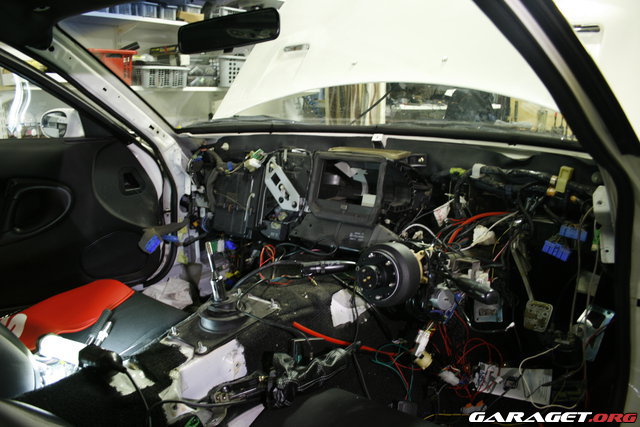

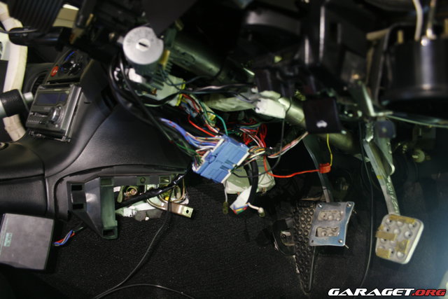

Tänkte dra lite enkelt hur jag tog bort instrumentpanelen.
Nu är det så att jag hade det lite enklare med ratten via att jag har en QD som underlättade verkligen och att för det mesta delar var redan bort plockat via mig.
Nu de flesta här har säkert redan plockat ut en hel del inredning i sina unga dagar, så det är varken något annorlunda med en Rx7.
Det enda man kan tänka på att, när man har kommit så pass långt att man har "rensat" ur bilen allt nödvändiga delar
exempel:
ratten, mitten panelen, växelspaken, handbroms och andra smått och gott runt omkring så att man kan ta ut panelen enklare ur bilen.
sen kommer man till de roliga och det är detta
Du behöver :
1/4 spärr
1/4 " uttag
eller en 1 /4 " öppna änden skiftnyckel
3/8 spärr
10mm socket
12mm socket
10mm fast nyckel
Långa spår-och kort platt huvud
Långa phillips och korta phillips
För det första , det finns saker som behöver komma ut . Huvudenheten , radio surround , shifter surround , handskfack , ratt , instrument , center komponenter konsol , varningslampa kluster , Logicon och växelreglage ( bara gör det lättare ) .
Ta bort alla avfrostning och dörrpanelventiler de är en bra idé om du är den personen som försöker ta tag i saker blint och dra . När alla dessa objekt är ute du behöver för att nå in genom instument klustret öppning och koppla bort den runda flex vent slang från antingen streck vent eller plenumet , sedan göra samma sak genom handskfacket öppningen . Du måste koppla bort två  blå kontakterna på förarsidan, de är precis bakom och till vänster om där gauge kluster sitter , kan inte missa dem . Sedan finns det en annan kontakt på passagerare sida du kan nå via handskfacket öppningen.
På pass -och förarsidan finns det platta plast clip -on paneler precis bakom dörren vent . Dessa måste lossna . Bänd försiktigt bort dem med en platt skruvmejsel . Bakom dessa paneler hittar du två 10mm bultar som måste tas bort på varje sida . Nu på vardera sidan av mittkonsolen , det finns ytterligare två covers . Återigen , ta bort dem  för att hitta ytterligare två 10mm bultar på vardera sidan . Med avskaffandet av dessa du ska ha 8 bultar som avsatts
Under strecket , på förarsidan måste du dra Huvlås spaken av och sedan gå upp mot rattstången . Håll rattstången upp är två 12mm bultar . dessa måste tas bort .
Nu , på toppen av instrumentbrädan , mellan de långa vindrutan avfrostning ventiler , det finns en enkel 1/4 "bult som väntar på att tas bort. Därefter bulten tas bort pjäsen att bulten håller ner kan tas bort . det har hållit nere med en serie klipp på hela instrumentbrädan. När detta stycke tas bort kommer det att finnas tre 10mm bultar som håller den övre delen av instrumentbrädan ner .... en i mitten, och en mot varje sida.
Härifrån är det bara en fråga om att dra strecket utanför ramen och ut ur bilen.
Dash
elva 10mm bultar
två 12mm bultar
en 1/4 " bult

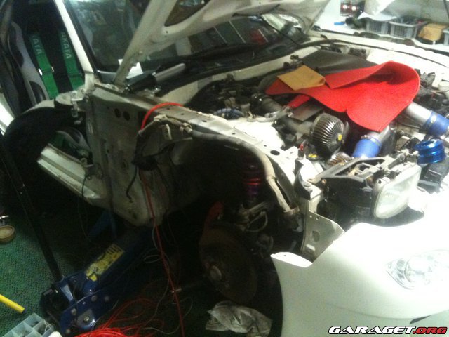

Hej allihopa,
Nu har man varit i garaget och river vidare på älsklingen.

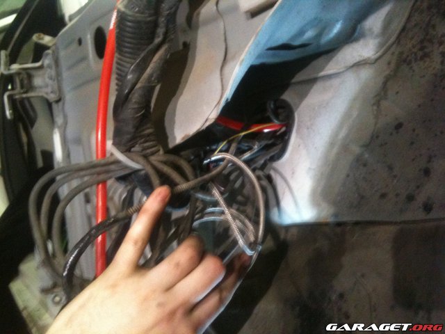

tänkte  ändå jag har påbörjat att gö rätt med kabel dragningen så lika bra fortsätta med det då
så jag tog bort sido fenders och hittat en HÄRLIGT KLUMP med kablar och andra gott... inte precis väl gjort där för fem öre så bara GÖ OM GÖ RÄTT
https://www1.garaget.org/gallery/images/155/154371/154371-2d7e50133f06895ab2659777f94277db.jpg

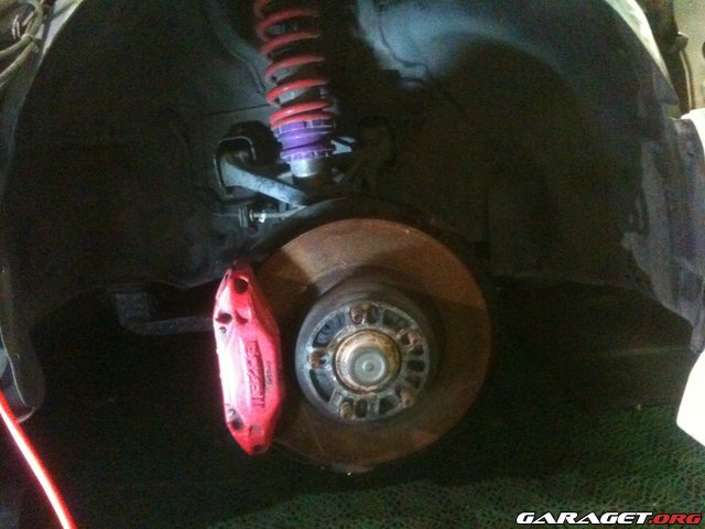

Sen tack vare att den stod utomhus en längre period och såklart rosten kom fram och satte sig ordentligt på bromsskivorna ... hmm sedan alla plast fästningar var skit....
så kommer sätta egna gäng fästningar istället och köra med rostfri mutter big_smile
https://www1.garaget.org/gallery/images/155/154371/154371-4680b4b652d28c2e3ea5392a3b9c4d58.jpg
Såklart så sitter bromsskivan som ett ASSSSS tips  vore tacksamt ^^

ska du ta bort skivan så har ja för mig att den hålls fast av an skruv på navet
tjing
53 Inlägg
19 december 2013
de är väl två stjärnskruv , stora.. ?
53 Inlägg
20 december 2013
innan jag går och lägger mig så lämnar jag denna bilden som en tanke att ni som går in vore trevligt med lite kommentar ev betyg big_smile
https://www1.garaget.org/archive/155/154371/234256/234256-3271530.jpg
Devid
156 Inlägg
20 december 2013
BoNeCrAcKeR skrev:
yes korrekt
tjing
758 Inlägg
20 december 2013
BoNeCrAcKeR skrev:
Slagmejsel...  funkar varje gång.
53 Inlägg
20 december 2013
Rovers skrev:
BoNeCrAcKeR skrev:
Ska pröva det om 1 time,  få vi se hur det går ^^
