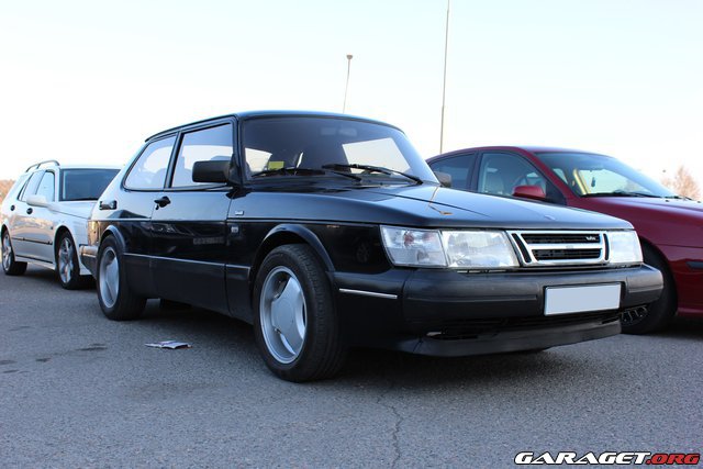

Liter bilder på flyget då! big_smile
https://www1.garaget.org/gallery/images/194/193935/193935-9bfe8aad925318623b5e8315d199620b_large.jpg
Precis nyköpt! smile
https://www1.garaget.org/gallery/images/194/193935/193935-d98b47aab6a7af8b3955f1539f354fc3.jpg
Resultat efter va kan det vara, ett par 100 timmar smile Inte klar än dock tongue
https://www1.garaget.org/gallery/images/194/193935/193935-c97573400b7fdc179f6be261902b8935.jpg
T16 skare va! smile
https://www1.garaget.org/gallery/images/194/193935/193935-dcfd85b943bffb506647337c4c012e7c.jpg
20 k mil är inget wink
https://www1.garaget.org/gallery/images/194/193935/193935-57e7559e3ae8d5355a46fb81c05612b1.jpg

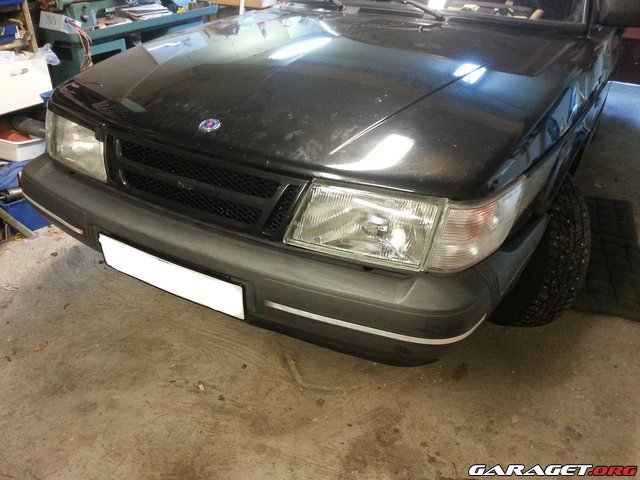

Lite rolig info ja hitta i en kompis tidning! 137 900 kr kosta den 1991, nu kan man köpa en halv NEVS 9-3 för dom pengarna smile
Nu till det dåliga sad

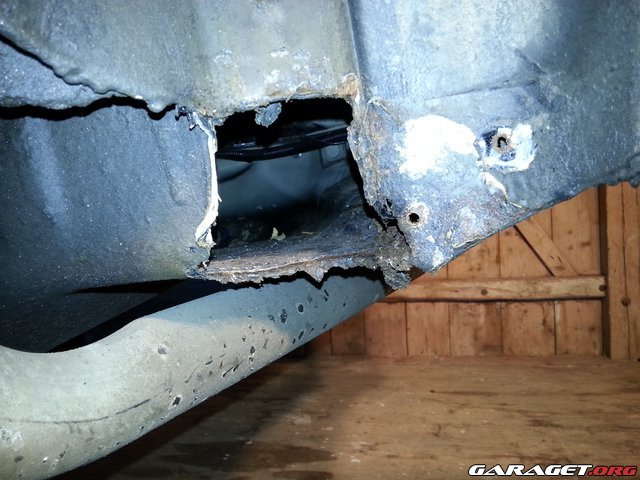

Fick tummen ur idag så började fix lite!
https://www1.garaget.org/gallery/images/194/193935/193935-848952849cb82c0cfbad5d057180f9de.jpg Blev lite stort hål yikes
https://www1.garaget.org/gallery/images/194/193935/193935-bbce70f522b2af8b36d64106ea6e8c45.jpg En bit plåt och svets så var de löst! inte finaste lopporna (mig fluss) men läcker inte in iaf. Får stå och torks tills i mon så ja kan slänga på lite underredsklet smile
nästa hål då:

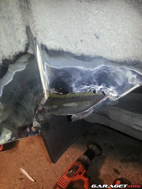

Före:
https://www1.garaget.org/gallery/images/194/193935/193935-999869c0eda31193dabb084cb7f1bbe2.jpg
Efter, va för snabb och slipa ner lopporna och spraya så hann in med att ta bild på slutresultatet wink

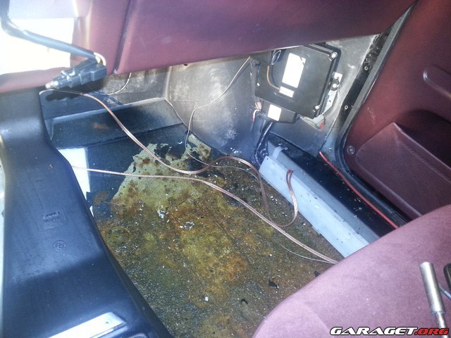

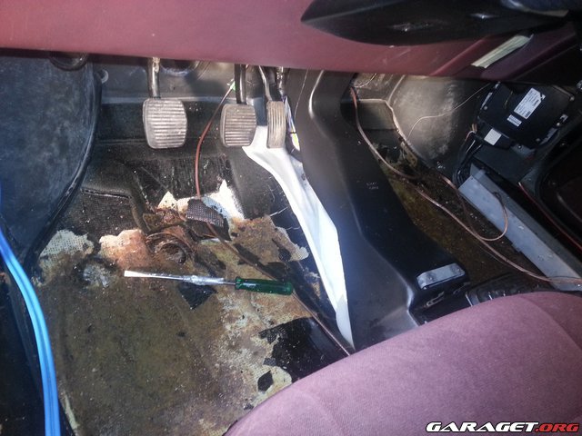

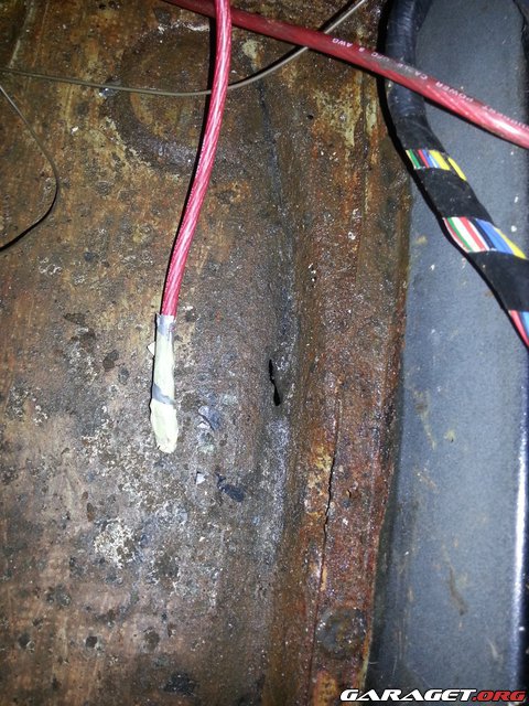

Började riva lite i interiören och till min skräck syn på detta : yikes
https://www1.garaget.org/gallery/images/194/193935/193935-738c6b68f43712ecf8b54d65c82d672b.jpg
https://www1.garaget.org/gallery/images/194/193935/193935-af266d596d01249e2adff15a4e04c820.jpg
Är ju bara och fixa till, ser värre än vad det är man förstår inte var vattnet kommer in i från? Någon som har någon aning? smile Den listen till höger om bränsleboxen hade glidit ner 1-2 cm  men känns inte som att vattnet kan komma in den vägen. hmm Skriv gärna om ni vet smile

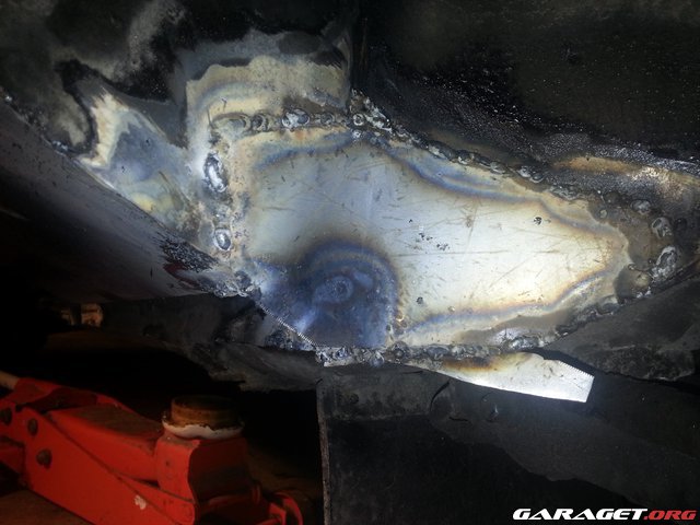

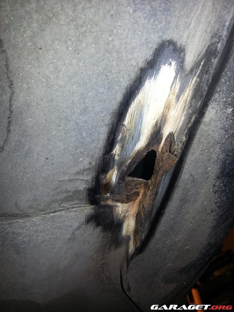

Fick lite gjort på högersidan idag! Tanken för dagen var att fixa dit lite plåt och lite underedsklet men hade glömt de ute så de va stenhårt, får ta kletet imon! wink
Lite bilder på dagens jobb :
https://www1.garaget.org/gallery/images/194/193935/193935-5c26e3a8204f38eb66a2c1efd0fc3cc4.jpgLiteplåt! glömde ta före bild på jobbet tongue
https://www1.garaget.org/gallery/images/194/193935/193935-51b2e38e7011777a736a47f179f565a1.jpg en skvätt rostskydd på de! smile
https://www1.garaget.org/gallery/images/194/193935/193935-39e138250239bafec90869f954bf6833.jpg
Tog och svetsade igen några hål som har varit för något platsskydd, var troligen genom dom hålen som har skapat rosten på vänster sidan.
https://www1.garaget.org/gallery/images/194/193935/193935-e81fb751011bb6b90dad2201826fe3d5.jpg Lite rost under listen framför höger bak hjulhus.
https://www1.garaget.org/gallery/images/194/193935/193935-51b2e38e7011777a736a47f179f565a1.jpg Så lätt kan inte rosten komma undan! Blir en skvätt svart på de imon smile
https://www1.garaget.org/gallery/images/194/193935/193935-7fbc6a9490a4cbe2811f6a0c3ff28f53.jpg Slog upp bränsleboxen (lucas 14.1) och fick se denna låda till min förvåning!
https://www1.garaget.org/gallery/images/194/193935/193935-108d707c4ab97421a694465435179cec.jpg Blää org chipp! Tur att 180 häst chip sitter i wink
https://www1.garaget.org/gallery/images/194/193935/193935-34930a5a57dd28b277396bb6303fcd4b.jpg

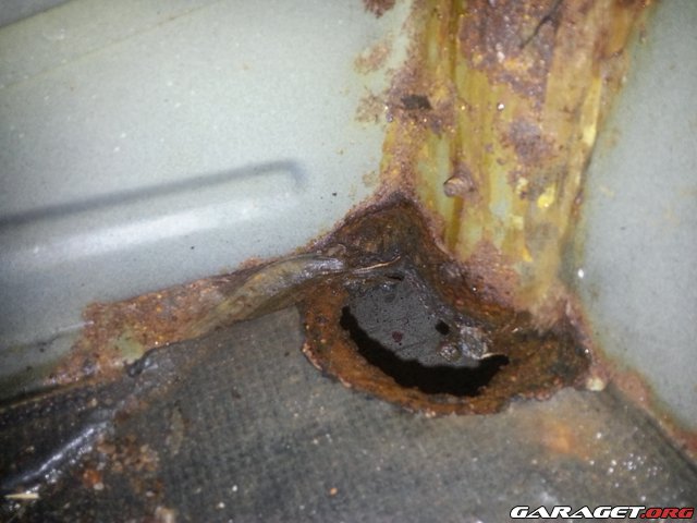

Hitta även detta hål i reservhjulsbaljan efter några slag med hammaren. Får se om jag orkar få gjort det i morgon är ganska trött i kroppen efter allt jobb. roll

Vattnet på golvet fram kanske kan komma från skruvarna till intsrumentpanelen som sitter i a-stolpen. Har för mig dem hålen är ovala och skruven inte riktigt täcker hela hålet, så där ska sitta nån tätningsmassa.
Jobba på med rosten så kan du snart börja med det roliga smile

Okaj!! Räcker det att man tar bort a-stolparna eller bör man ta bort hela instrumentpanelen också för det? Instrumentpanelen skall bytas (pga av sprickor) men har inte lust att plocka av den om jag måste smile

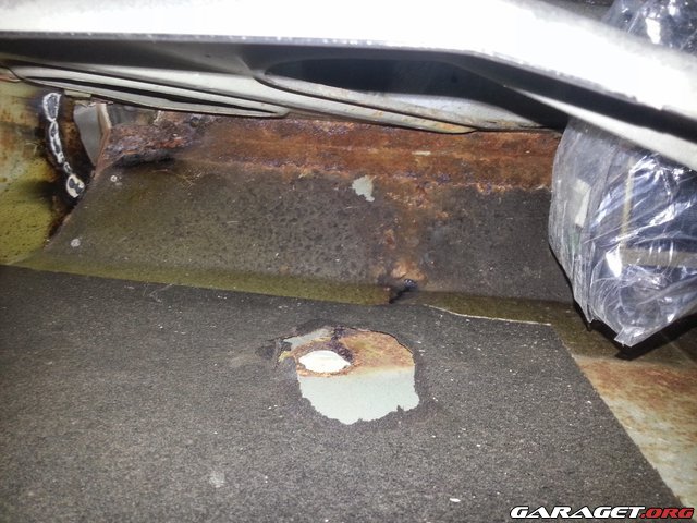

Över till dagens arbete då! Var tanken med dagen att kleta dit lite underedsklet men efter svetsningen på reservhjulsbaljan så behövde ju rostskydds lacken härda så får fixa det efter jul då! smile
Liter bilder på dagens arbete smile
https://www1.garaget.org/gallery/images/194/193935/193935-fe4b34218dc1b39ba435b98a416c0cdb.jpg
Här läcker de inte in något mer, förhoppnings vis tongue
https://www1.garaget.org/gallery/images/194/193935/193935-51465f0da00ae3fba709fa673dfcec7c.jpg Tog och slängde ut sätena för att inspektera hur det var med rosten! Blev positivt förvånad smile
https://www1.garaget.org/gallery/images/194/193935/193935-9e7e23bf60187f9e6355842a2574c0a4.jpg Tur att dem bakre fotbaljorna hade klarat sig väl, lite ytrost bara och massa skräp smile

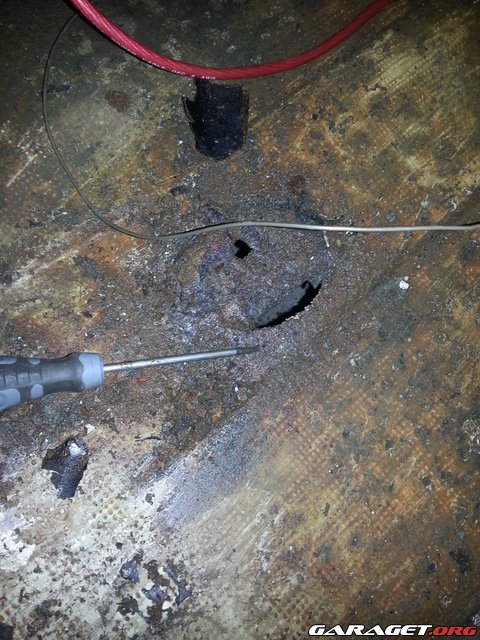

Nu är frågan hur jag skall fixa dessa rost hål, det lilla hålet går nog att lösa underifrån men vettefasen hur jag skall göra med de större hålet. Går nämligen en balk under själva plåten om man får säga så. Va tycker ni, ska jag svetsa inifrån eller utifrån? hmm
https://www1.garaget.org/gallery/images/194/193935/193935-05f3ff4dd40329b7f719de73c93a3183.jpg
https://www1.garaget.org/gallery/images/194/193935/193935-2496d100da463aadd98a6c9f85ed5b39.jpg
Help! roll

Det är alltså bakom instrumentpanelen (snarare knäpanelen om man ska vara nogran) jag menar, där a-stolpen går ner innanför skärmarna på bilen. Nere där är knäpanelen fastskruvad med en skruv på varje sida. Min har läckt  genom dem skruvarna, samt där boxen är fastskruvad och där listerna som fäster mattan i framkant av dörrarna sitter.
Dräneringen från mellan vindruta och huv går ner där. Min saknar dräneringsslangar från rännan under rutan så vattnet rinner längs a-stolpen ner, vet att farsans 900 93:a har dräneringsrör men det kanske inte fanns på dem äldre.
Goddagens!
Man blir så glad av sådana långa och välformulerade svar! Stor tummen upp på de! smile Får kolla upp det imorgon om jag hinner! Btw Såg din bil på saabfestival som var i år. Mycket fin bil du har, jag strävar mot något liknade så man har allt kollat in din bil wink

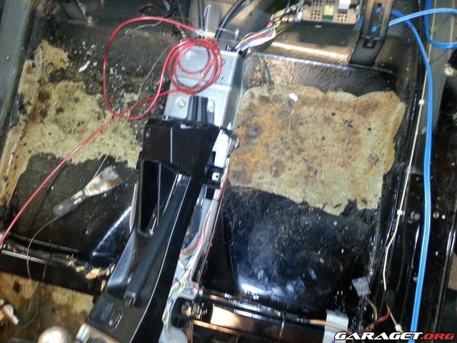

Blir en lite update idag! Har rivit ut instrumentpanelen m.m för att kolla dessa hål som Juvakka sa, hittade dem och det bör vara dem big_smile Skall även passa på att dra om sladdarna till stereon då jag skall montera den lite längre ner då jag har tänkt att laddmätaren och annat skall sitta där stereon satt innan jag rev. Fick även dit lite underredsklet på mina lagningar och det nya västra lyktglaset.
Nu är den stora frågan, ögonlock eller ej? Vad tycker ni?
https://www1.garaget.org/gallery/images/194/193935/193935-fc56d51ab508df07dc0d1923418aba9f.jpg
https://www1.garaget.org/gallery/images/194/193935/193935-d82b6f3a438d18fe2af1778813536014.jpg

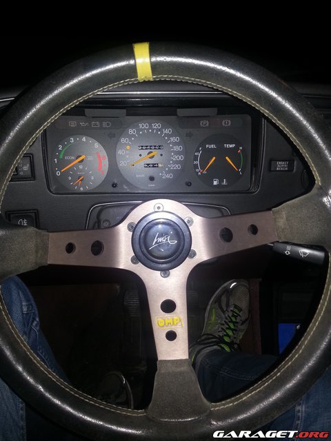

Liten bild på instrumentpanelen efter ja gick lös tongue
https://www1.garaget.org/gallery/images/194/193935/193935-9b9de93962c76b5a753a1a5c74bf5bec.jpg

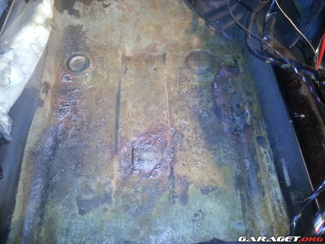

I morgon skall jag se om jag kan slipa bort all rost på golvet samt fixa rost hålen och dra om lite sladdar smile

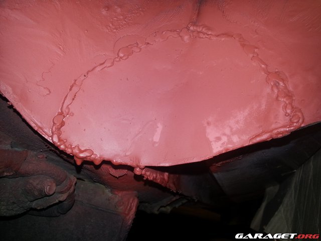

Goddagens!

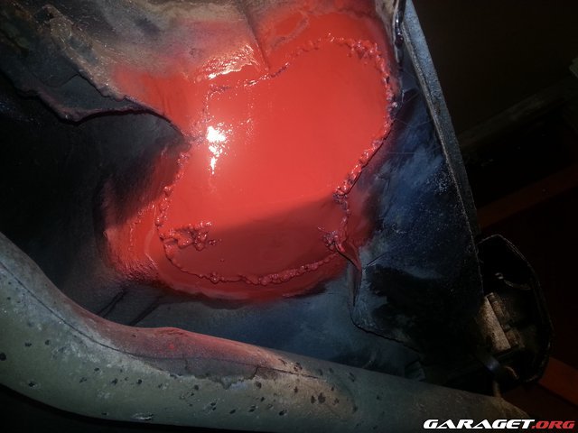

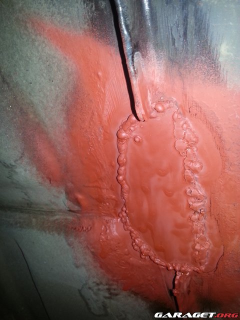

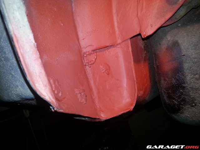

Har varit lite segt med arbete dom senaste dagarna pga svets tråden tog slut och så. Men nu är iallafall interiör delen färdigsvetsad, rostgrundad och underredskletat en gång (skall kletas en eller två gånger till bara) underifrån. smile Insidan har också fått sig ett lager zink rostgrundfärg där bak vid fotbaljorna och bakom sidopanelerna. Även högra ögonlocket är nu bortplockat också fick sig plastdetaljerna lite bumper shine! smile
Undersidan:
https://www1.garaget.org/gallery/images/194/193935/193935-54edf0a6ba321083becde04e5d43e794.jpg
Färdig svetsat och rostskydds sprayad smile
https://www1.garaget.org/gallery/images/194/193935/193935-48a15ce749ad075d7fe714ce0b4cf2a3.jpg
lite klibb på de (första lagret)!
Inifrån då:
https://www1.garaget.org/gallery/images/194/193935/193935-0b6a18fd8ef1a4b71bb30f73b526e265.jpg
inget hål här inte smile
https://www1.garaget.org/gallery/images/194/193935/193935-defec6dabf302250d4f4d0e7f9aedf25.jpg

va lite mycket rost bakom högra sidopanelen men gick inte att komma åt rosten så fick bli lite rost grundfärg smile
https://www1.garaget.org/gallery/images/194/193935/193935-5c9bfceed3e00443d3c4f6a0114b8bf7.jpg
Hoppas de håller rosten borta ett tag iallafall, gjorde samma procedur på vänstersidan men där var det inte så farligt smile
https://www1.garaget.org/gallery/images/194/193935/193935-73b6f7c8fd393a5e0a9d20494b5b6376.jpg
Lite rost grundfärg där bak med, vad som tur va ingen rost där!

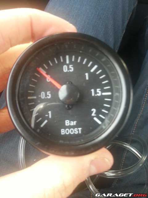

139 riksdaler! Till och med led upplystning! smile
Nu är frågan de, vilket lämpligt ställe skall man plugga in vakuum slangen? Sorry men är noob på laddmätare roll
Gott nytt år! smile
Fiiiint! Är också sugen på att installera en sådan, så svar på inkopplingen hade underlättat för mig också!
Tror jag har kommit på ett nu, slangen skall nog sitta bara mellan turbon och motorns insugs sida bara men kommer nog ta några försök för min del för att få det rätt roll
