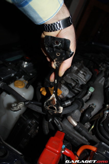

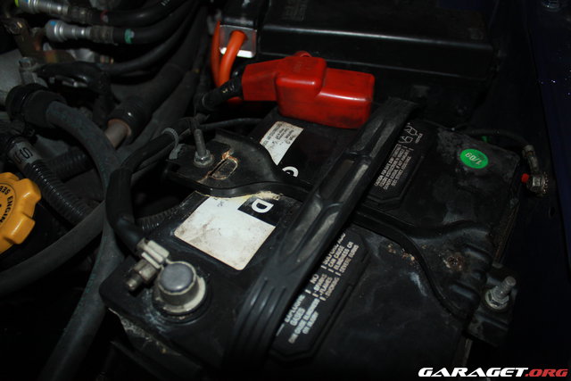

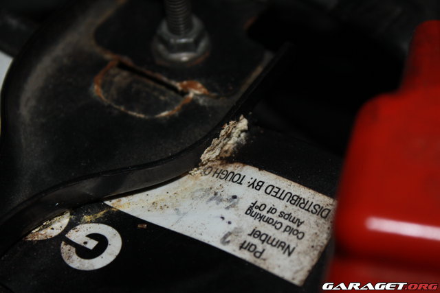

Bytte motorolja istället på kvällen, och med min förkylning fick det räcka för dagen.. Tog dock kort så ni kan se vad jag menar med ärgar..
https://www1.garaget.org/gallery/images/73/72272/72272-195dfde13c515a19bbd371d98f73bb60.jpg
Här kan man se hur det ärgar under batterihållaren samt under minus polen på sidan av batteriet.
https://www1.garaget.org/gallery/images/73/72272/72272-0a40fbe5fc80765523fd84f4c4d1facc.jpg
Ärgar på båda sidor om den...
Tough One Gold heter batteriet har jag tagit reda på. Hittar dock ingen info om det.
21 761 Inlägg
10 april 2014
Enligt info så verkar det vara Advance Autoparts som ska sälja det batterimärket (dvs Tough One), men kollar man på deras hemsida så heter batterierna Auto Craft. Säkert samma batteri skulle jag tro. Ditt batteri ser ut att vara på 640 A i CCA-värde enligt det utsuddade siffrorna på batteriet, benämningen "Gold" verkar innebära att det är lite extra kraftigt.
Att det blir sån där beläggning på batteriet beror nog på att det läcker ut litegrann gas och då minskar kapaciteten successivt, byte är vettigt som sagt. smile

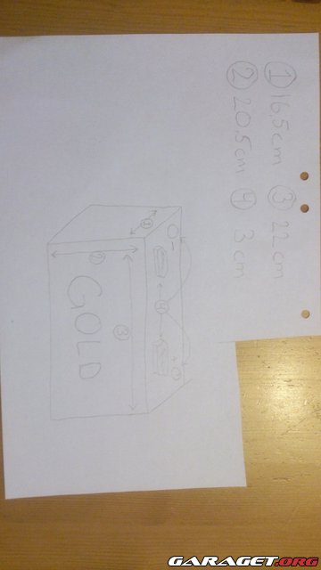

https://www1.garaget.org/gallery/images/73/72272/72272-1f1ee46b0d3912f97dfd44496a3dcf2e.jpg
Det här är måtten på mitt gamla 1och 3 är max vad plattan klarar 2 och 4 vet jag inte riktigt hur jag ska ta reda på max.

21 761 Inlägg
12 april 2014
Ja, det batteriet verkar passa. CCA-värdet stämmer dock inte, där får pmshopen korrigera.
Jag har kikat på några fler ställen på nätet och alla batterirekommendationer för 2005 års 9-2x Aero visar ca 175 mm brett och ca 245-247 mm långt batteri, i så fall borde ett vanligt 55-62 Ah batteri få plats tycker jag. Optima RT S 3.7 ska tydligen också passa enligt vissa ställen, det är 237 mm långt och 171 mm brett. smile
Förresten, Kinetikbatteriet har fel placering av batteripolerna och då är det inte säkert att batterikablarna når. Pluspolen ska vara till vänster när man har polerna närmast kroppen, dvs polställning 1.

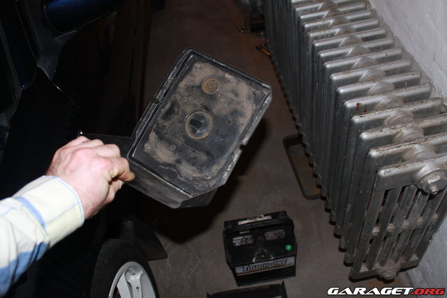

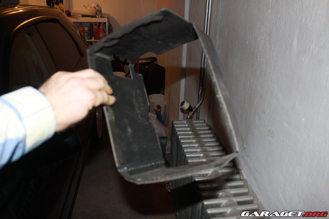

Undersidan av batterihållaren.
https://www1.garaget.org/gallery/images/73/72272/72272-e803588842e97fe22bfed6167a4a2be0.jpg
Batteri ur..
https://www1.garaget.org/gallery/images/73/72272/72272-d549ce51a5e30c7f03864b82555401c5.jpg

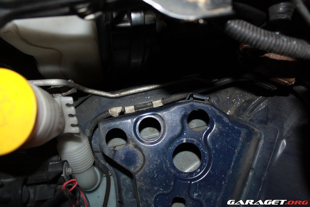

Någon värme sköld?
https://www1.garaget.org/gallery/images/73/72272/72272-3a900a5a8c9dd5e9dc6d5ff4dd845d72.jpg
Bottenplattan jag nämnt. När den var ur mätte jag den till 23x17cm innvändiga mått.  172 kanske går att pressa i 174 är jag tveksam till och 247 kan jag aldrig tänka mig att skulle gå.
https://www1.garaget.org/gallery/images/73/72272/72272-4ab84cdf460ac3022f5e19586e88840d.jpg
Under bottenplattan.
