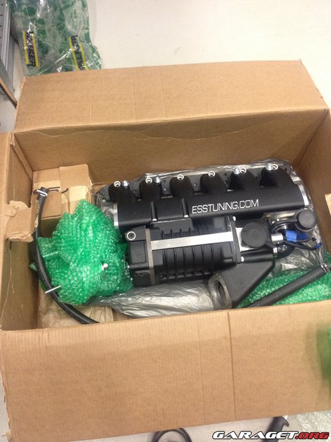

Äntligen har kompressorn dykt upp! Allting verkar vara med FÖRUTOM t-shirten.. Tror dock jag kan klara mig utan den.. roll
Hoppas kunna börja till helgen!

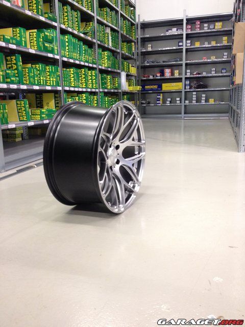

Fick även leverans av nya fälgarna, så kan passa på att visa dem här med.. cool
https://www1.garaget.org/gallery/images/140/139444/139444-6fb199527120fc27a8da763414e5aa88.jpg
Senast redigerat av zekezeke (25 juni 2014)
8 Inlägg
28 juni 2014
Lycka till! Snygga fälgar för övrigt.

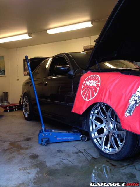

En liten sneak peak på fälgarna och en mindre update på kompressormatningen;
Vattenpumpen är nu bytt. Bestämde mig för att göra en oljeservice också, så oljan är urtappad och blir servad imorgon. Annars har det inte hänt något.
Jo, åkte på en härlig tullavgift på 10 lök.. Men det hade jag väl mer eller mindre räknat med.
Ska skicka iväg databoxen nu i veckan och försöka börja dunka dit insuget också!
Återkommer till helgen med mer bilder och updates!
https://www1.garaget.org/gallery/images/140/139444/139444-1e063a5c186c01893e1cca5df7966865.jpg
Svårt att se på bilden, men bak är det nu 285 istället för 275, vilket kan vara liiite för brett.. Skjutsar jag någon kommer det garanterat ta i lol Ser dock jävligt ballt ut på nära håll. Tror helheten blir fet när bilen väl rullar ut ur garaget! Är helt klart nöjd.
