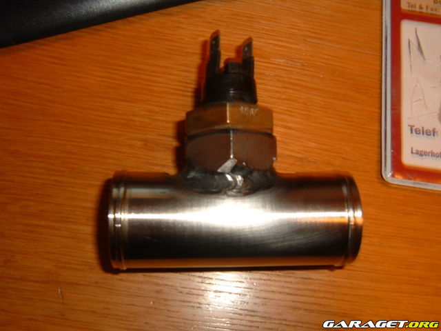

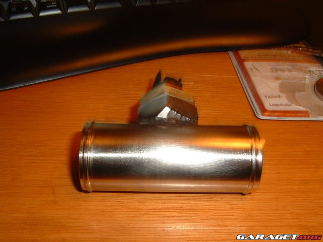

Sådär, adaptern är tillverkad av min Vän Magnus..
Blev i Rostfritt smile
Även en temp är fixad, fick med en av honom, Från saab kommer den, visst inge bra bilmärke wink hehe Men en ny temp mätare kostar ca 80kr på biltema, så ingen fara om den skulle pajja.. smile just därför vi valde en från saab..
Men ska bjuda på nån bild med smile
Mvh Kim
Ursäkta bildkvaliten.. skakig på handen tongue
https://www1.garaget.org/gallery/archive/24769/430037_mggxo0.jpg
Nya adaptern, Svarvad i rostfritt och tempen i skruvad i dit svetsade "Muttern"
https://www1.garaget.org/gallery/archive/24769/430039_ccmivc.jpg
Denna sida kommer visas uppåt och tempens "Huvud" kommer sticka neråt smile Blir nog att polera lite till på denna smile Mvh Kim

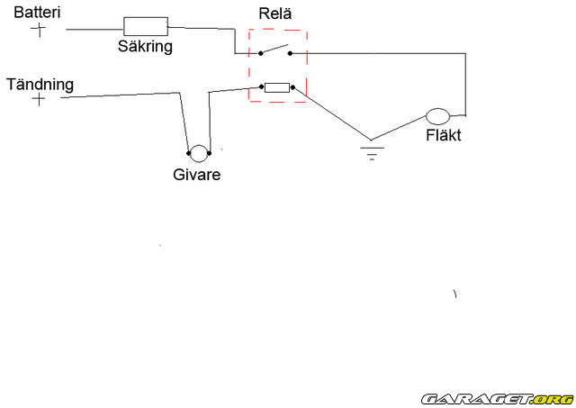

Elen är klar och allt monterat på bilen nu smile fläkten slår igång vid ungefär 89-92 grader och slår i från vid ca 85-86 grader, Funkar fint fint smile
Dock så ska jag kika om det finns tempgivare som gör så att den slår till runt 85 grader eller så.. smile
Har dock inga bilder då det blev bra mörkt ute tongue
Men de kommer i morrn trodligen efter en välbehövlig tvätt  innan träffen smile
Kan även medela att skyddsfilmen till lyserna "Smoke" är hemma nu, ska försöka att få dem monterade med smile dock så får det bli nu efter träffen då jag ska försöka få bilen att så någon dag efter fastsättningen av filmen..
Men kan komma med en förklaring hur jag kopplat..
Tackar Oxå Jacob (Rallyhalle) för hjäpen med texten.. smile
https://www1.garaget.org/gallery/archive/24769/430896_pvgilw.jpg
Kopplings schema till El-fläkten! funkar fint nu smile
