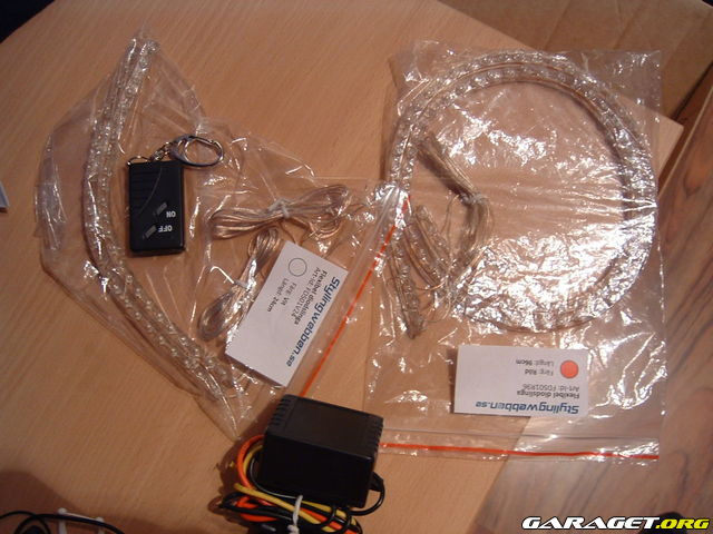

Har fått ett paket och hämtat ut det idag, är ifrån stylingwebben, får tacka dem för snabb service och bra bemötande smile
https://www1.garaget.org/gallery/archive/24769/562903_3dcs7j.jpg
Fått mina grejer från stylingwebben.se Blev en hyffsat lång röd diod slinga till skuffen och två lite kortare vita diodslingor som kommer att sättas på lämpligt ställe smile Även en fjärrkontroll som man kan styra ljus med från 80 merter, tänkte koppla in denna med strobarna som ska sitta på bilen..
Så det var vad paketet innehöll big_smile bara att börja fixa lite mer nu och sedan försöka få hem bilen och hoppas all snö börjar försvinna mad

Trevliga grejer du fått hem då smile Vart ska du har den långa röda slingan någonstans??

Japp big_smile hehe
Jag tänkte ha den innåt riktad mot baslådan från väggen längst bak, är ju ganska lång sida, har även tänkt om jag bara får tag på dioder att sätta en plexiglasskiva i skuffen och göra en döskalle (lysande) smile men inte säkert än, tar en sak i taget och tycker rött ljus lyser upp en mörk/svart skuff snyggt smile

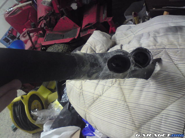

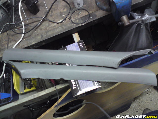

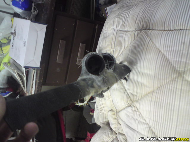

Har börjat bygga in 2stycken  diskanter i varje a-stolpe i mercan.
Bilen står ju som sagt på annan plats så bygger nu på lite känsla och är nöjd med det jag åstakommit nu och får se om det blir någon ändring när glasfibern och polyestern torkat men det avgörs senare smile
https://www1.garaget.org/gallery/archive/24769/564006_myj2qe.jpg
A-stolps plasten bortplockad..

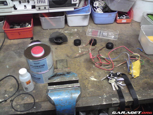

Dagens arbetsbänk, diskanter och även diskanthållare, (Ja gallret vid hållarna ska bort!)
https://www1.garaget.org/gallery/archive/24769/564012_c9vc1z.jpg

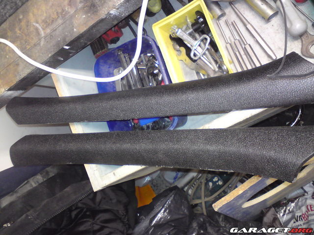

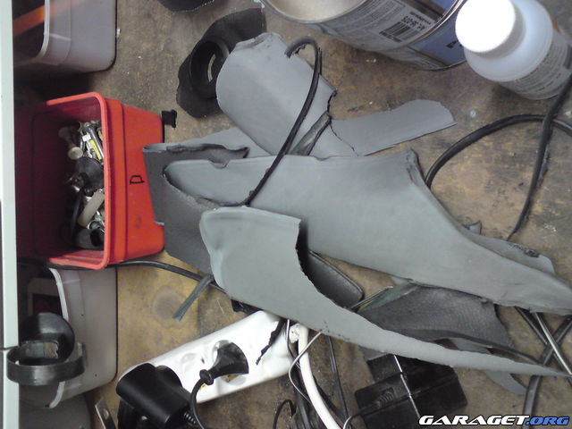

Nu är klädseln bortplockad från plasten smile
https://www1.garaget.org/gallery/archive/24769/564015_ekew91.jpg
Klädseln, ska slängas för gott smile blir förmodligen ett motiv på a stolpsplasten efter plastning osv smile
Här fivk jag ett samtal halv 1 på natten och jag fick ingripa som chafför, så vart inge mer, men fixade klart det idag smile
Dock mycket jobb kvar, men vafan va roligt det är att pilla smile

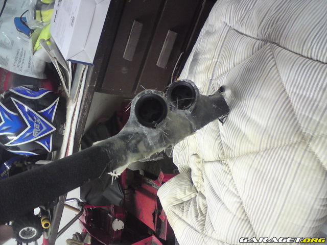

https://www1.garaget.org/gallery/archive/24769/564020_84g2bb.jpg
Glasfibrat smile Jag vet att det är mycket jobb kvar, men jag är van att slipa tongue dock så det nog glasfibras lite till för att få lite finare former smile
https://www1.garaget.org/gallery/archive/24769/564022_r3wcpc.jpg
Glasfibrat, jo det är lite jobb kvar.. men det visste ju jag om när jag började, bara att kämpa på smile Långt i från klart!

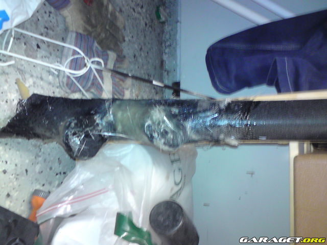

Började finspackla ena a-stolpen så man kunde grunda den senare osv.. men bjuder på lite pic smile
Mvh Kim

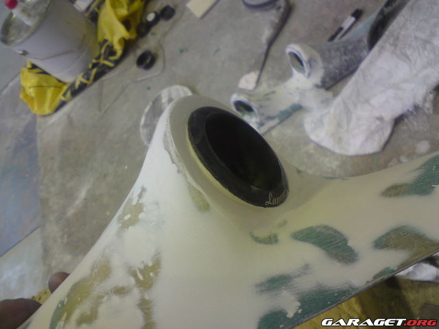

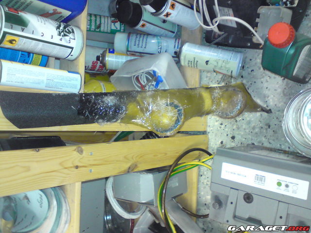

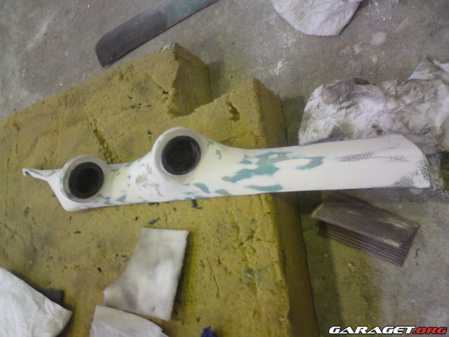

https://www1.garaget.org/gallery/archive/24769/574313_iirhem.jpg
Glasfiberspacklat och fin spacklat, måste bara fixa till så det är helt tätt runt "Kanterna" runt diskant hållarna..

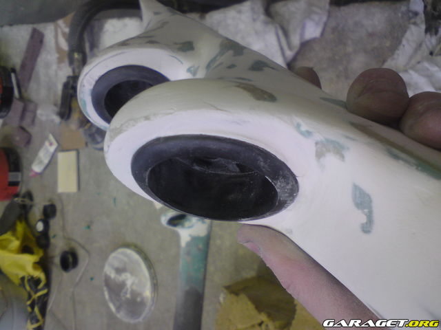

https://www1.garaget.org/gallery/archive/24769/574316_glft4f.jpg
Bara att klä in diskanthållaren i gladpack och på med spackel, tryck dit diskanthållaren.. vänta sedan ungefär 4 min tills spacklet har börjat härda och är då gummiaktigt, bara att plocka bort diskanthållaren försiktigt och du har en fin "Gjutning" gjord till kanten på diskanthållaren..
https://www1.garaget.org/gallery/archive/24769/574332_mkcsh0.jpg
Slipade till kanterna lite och nu sitter diskanthållaren tätt intill smile Grund dax och sedan lite mer fin pill smile
På bilderna kan det se ut som spacklet går ut över kragen på diskanthållarna, men så är inte fallet!
Mer kommer hända när skolan börjar igen! smile
