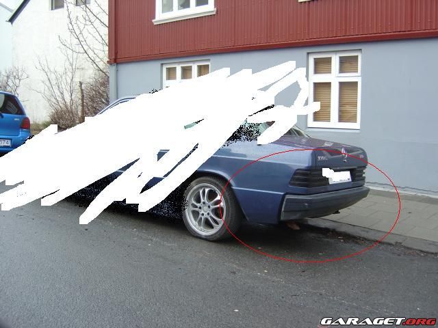

Har tyvär inga bilder på kofångarna jag ska fixa på en bil, så jag tänkte lägga in lite bilder så kanske ni ser skillnaden..
http://www.garaget.org/gallery/archive/24769/219570_xr4dnx.jpg
Så här blir det om jag inte byter bakdelen.. Sidoplanket blir lägre än bakspilern.. så måste ha en lägre bakspoiler från en mercedes som är från -90

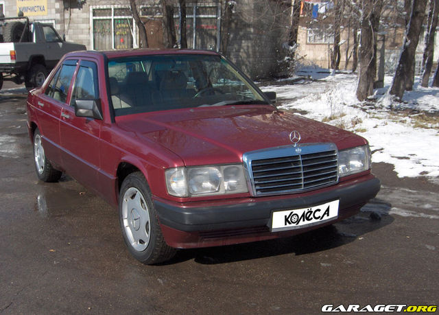

Såhär såg ju ungeför min ut innan med de tunna listerna..

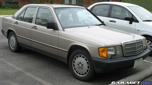

Nyare modell med breda sidolister som jag har skaffat till bilen nu..

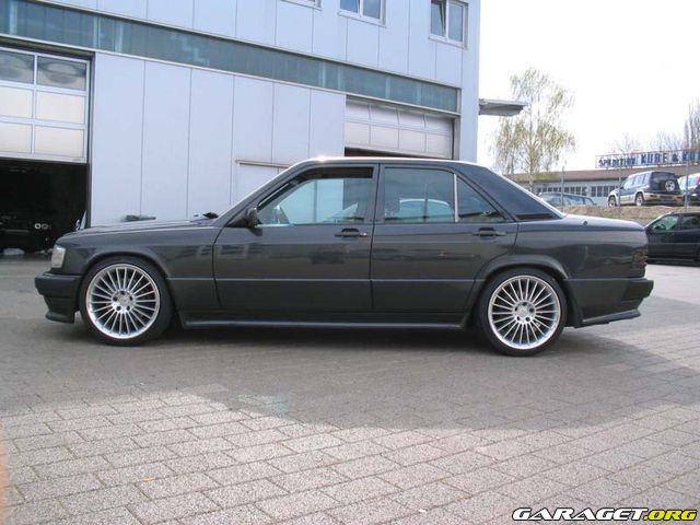

Sådär ser den nyare stötfångaren ut. Den nya (-89 och framåt) framspoilern är mer täckande och den mittre (svarta) listen är kraftigare och mer utstickande än de tidigare. De nya fångarna (plus de sk. saccoplanken och tröskelplasten) är också lackerade i en tonfärg istället för gallinitgrå som tidigare. Efter -89 försvann gallitgrå även på insidan skuffen då den istället lackades i sidensvart.

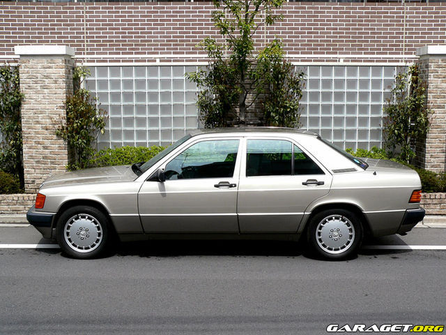

Sen har vi en bild på en 190 som jag gillar skarpt, den har 16v sidolister och trösklar och 16v kjolar, gillar den där karossen om bara den!
http://www.garaget.org/gallery/archive/24769/219582_wyulkh.jpg
Snygg 16v.. clean och snygg!
Så nu vet ni lite hur fronten och baken ser ut.. och va det är för skillnad, så nu är min bil inte en -87 utan moddad till en -89 och frammåt wink
