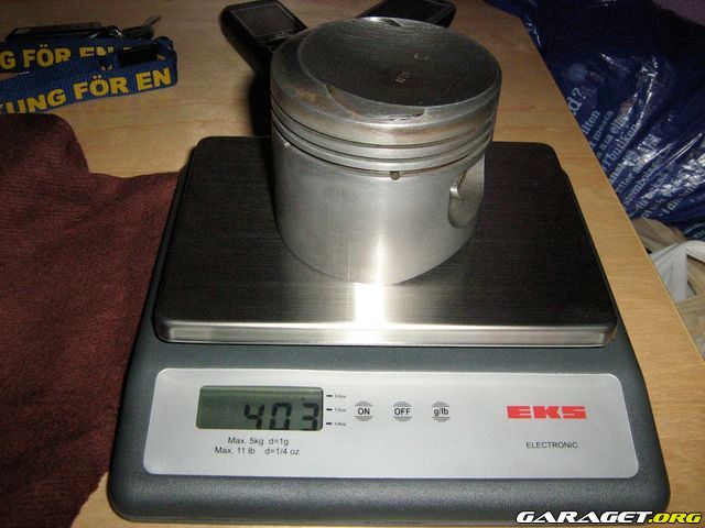

Tyckte det var roligt att kolla hur stor skillnad i vikt det var på dom, alla vägde in på 403g. Jag som hade förväntat mig lite filande för att få dom att väga lika smile
https://www1.garaget.org/gallery/archive/68808/280945_ju933e.jpg

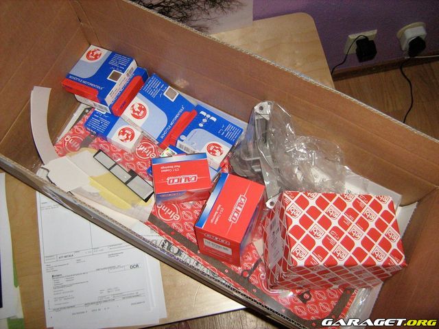

Alltid kul att hämta ut paket, det är nästan halva nöjet med att renovera motorn wink Denna gången var det lager, kolvringar, packningar och lite annat smått
https://www1.garaget.org/gallery/archive/68808/285244_5wobfk.jpg
Sen kom det ett annat paket med ännu mer godis tongue Personalen nere på bussgodsombudet ringde upp när jag inte var hemma för att informera om att jag hade ett paket. Flickvännen svarade och fick då också reda på hur mycket det kostade, fan med! Jag som hade lyckats få henne att tro att det är en billig hobby man har wink z58 turbo kamaxel, raceventiler, billet vippor, ställbart kamdrev, hårdare yttre ventifjädrar, CrMo retainers och ett topplock
https://www1.garaget.org/gallery/archive/68808/302325_4z5r37.jpg

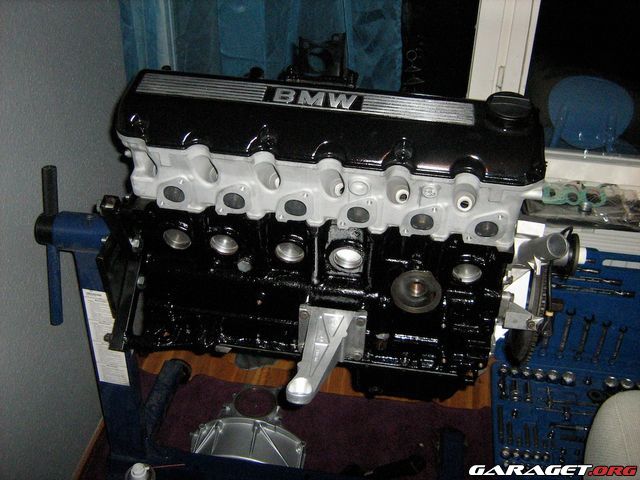

Färg penslades givetvis på
https://www1.garaget.org/gallery/archive/68808/366435_b7rli7.jpg

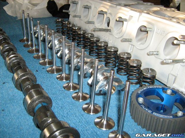

Slipade in ventilerna och började montera topplocket. Toppen ska vara god för 8500rpm. Men bytte z58 turbo kamaxlen mot en z45 turbo så kommer nöja mig med 7000rpm smile

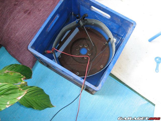

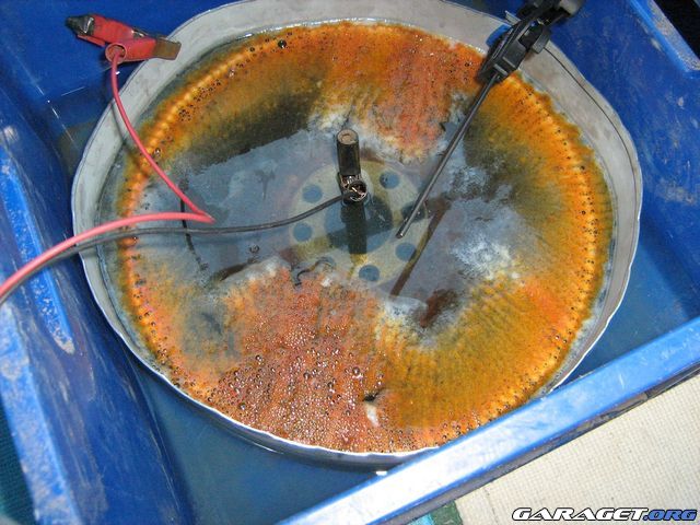

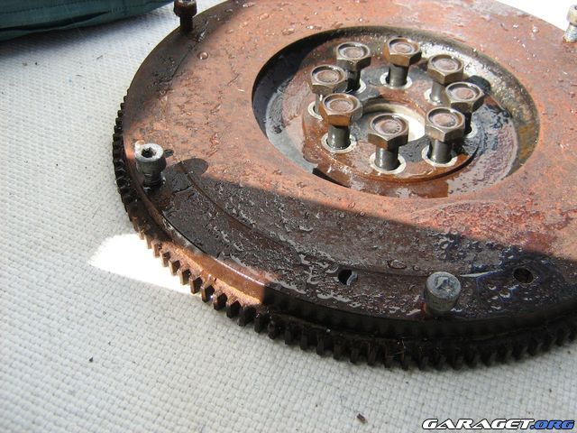

Det nya svänghjulet som jag ska använda var lite rostigt efter att ha legat ute i regn och snö i ett par år. Så provade ta bort rosten med hjälp av elektrolys enligt guiden på e28.se (http://e28.se/mektips/mektips_10.php).
Så här såg svänghjulet ut före behandlingen
https://www1.garaget.org/gallery/archive/68808/165242_ajt8lh.jpg
Allting inkopplat och klart! tongue
https://www1.garaget.org/gallery/archive/68808/165243_60p72g.jpg
Sen tog jag upp det ibland och borstade av det med en stålborste
*Bubbel bubbel*
https://www1.garaget.org/gallery/archive/68808/165235_gcyu35.jpg

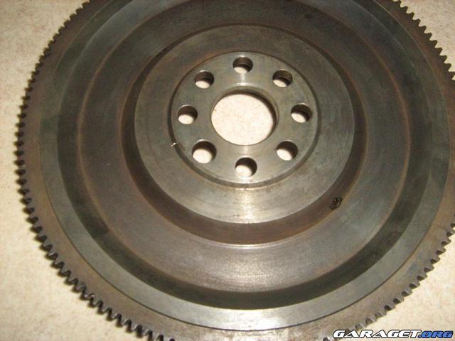

Och så här blev det efteråt, visst den skiner inte och gnistrar men jag är nöjd. Väger in på 6,3kg mot originalet som vägde 8,5kg. Tagit från en 520 -83
https://www1.garaget.org/gallery/archive/68808/165232_zy8f9b.jpg

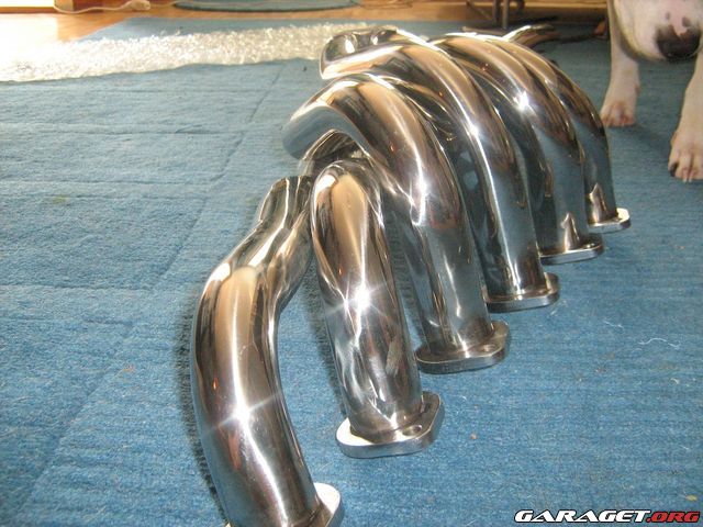

Det här extraktorgrenröret använde jag förra sommaren, men såldes då jag inte var nöjd med det. Dålig passform och ojämn anläggningyta mot toppen. Sen var det väl mer en kina kopia än ett seriöst uträknat extraktogrenrör så nästa gång ska det bli ett (förhoppningsvis)bättre, men det var iaf fint att titta på wink
Jag och vovven inspekterar vid ankomst wink
https://www1.garaget.org/gallery/archive/68808/165236_lx4da6.jpg

Henrik_G skrev:
Bra läsning! Var det svårt att fixa elektrolysgrejen?
Som alla andra skriver så ser det riktigt seriöst ut! Fortsätt så!
Nej, en balja med vatten, en bit plåt, en 12v likströmskälla (+ i plåten och - i detaljen), lite målarsoda (målartvätt). Sen får detaljen ligga där i och bubbla i ett par timmar...mitt låg i ett dygn. (kolla på länken som jag skrev innan, är lite längre beskrivning där smile)
Man får bara se till att det är bra ventilerat (bildas knallgas) så mitt stod ute på balkongen. smile
Det sköter ju sig själv, så det är varken svårt eller jobbigt wink
