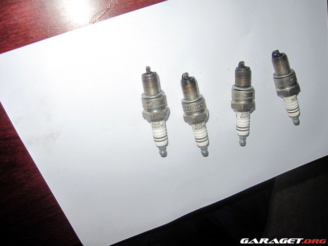

Nu har bilen sluta tända helt... Går inte alls o starta längre.
Plockade ur tändstiften och kollade på dem. Vad tycker ni? Jag tycker de ser lite väl inoljade för att vara bytta för ~20 mil sen?
Luktar dock inte olja utan bara ren o skär bensin. smile

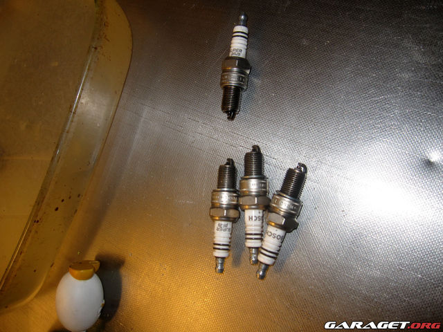

Plockade loss alla tändstift som sagt tidigare och rengjorde dem så gott det gick.
Efter att ha stoppat tillbaka dem så tände bilen direkt på alla 4 cyl! Tidigare så har jag nött och nött utan att få någonting. Och direkt när jag rengjorde tändstiften så hände detta.
Nu börjar vi närma oss något känns det som! smile
Men efter 10-15 sek med lite sporadiskt tändande på 2 cyl så blir det samma resultat, den tänder inte alls.
Så jag åkte till min gamla 740 och hämtade tändkablarna från den och testade att byta ut men det blev ingen skillnad.
Skruvade loss alla tändstift åter igen för att rengöra och upptäckte att tändstiften vid 3 cyl var myycket skitigare än dem andra. Faktum är att den är helt igendränkt som kan ses på bilderna!
https://www1.garaget.org/gallery/archive/108679/838490_vg11x9.jpg
Det tredje stiften (längst upp) är hur inoljat som helst.
https://www1.garaget.org/gallery/archive/108679/838491_wbfn5s.jpg
Känns som om detta problem blir bara större o större varje gång.
Vad säger detta? En kolv som e paj och läcker eller?

jag har bara flummat igeom lite av texten lite å tänkt på att styrboxen kan ge ett fel som gör som detta.
en styrbox kan bli så fel att den vägrar starta pga för mycke bränsle.
jag hade en volvo 740 88 på jobbet å den va seg som fan å starta. vägrade att gå. jag höll bara full gas å körde på starrten till slut gick den igån men bilen gick bara på halvgas.
släppte man gasen så dog den.
jag skulle vilja påstå att detta låter som en styrbox. låna en styrbox å prova. är 100 på detta. om du inte har felkoder eller liknade.

Kan visserligen vara detta med, men varför blir då tredje stiftet helt igenoljat Får inga felkoder för datorn. Förut fick jag lite andra felkoder 2-3-2 (kolla första inlägget) men nu är det blankt.

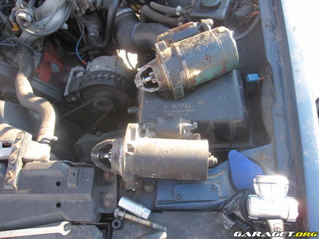

2010-02-11 Felsökningen fortsätter!
Jahapp, då har bilen stått still i snart 2 månader då. sad
Testade att byta startmotorn på bilen då den gav upp efter alla mina startförsök..
Rengjorde stiften lite med. 3e stiften var helt igenoljat.
https://www1.garaget.org/gallery/archive/108679/857519_5c2lpg.jpg
Testade att byta startmotor på 740n då den förra (lilla) lät som om man hade tryckt in 3000 järnpinnar i den när den startade. Denna gnisslade istället men kanske fungerar bättre. 100kr. smile
Fler tips på vad jag kan kolla?

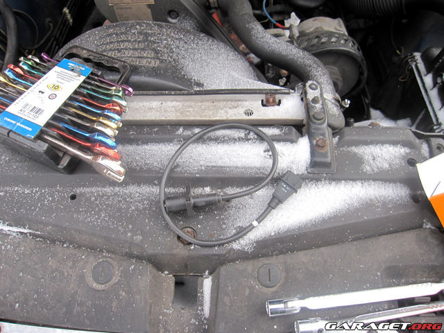

19 februari 2010
https://www1.garaget.org/gallery/archive/108679/862921_hetbor.jpg
Fick en ny svänghjulsgivare idag!
https://www1.garaget.org/gallery/archive/108679/862922_rb7b44.jpg
Jag hittade svänghjulsgivarkontakten! Följde den uppåt och hittade att den inte ens satt fast! Någon av mina vänner har dragit ut den sad Satte i den och vips så startade motorn! Dock var felet exakt som förut att den tänder bara litegranna sen händer det ingenting.
Gick rätt bra att komma åt skruven och få loss den, men svänghjulsgivaren sitter 100% fast. Den rubbades ingenting trots hur mkt jag än tog i.
Det blåste kallt som fan och snöade så jag orkade inte fortsätta. smile Får köra in den i garaget när S90n blir klar om ingen kommer med några bra förslag innan.
Är det något speciellt sätt man ska ta loss den på?

991 Inlägg
21 februari 2010
Det ska bara vara att dra upp den  men den lär ju ha suttit där sen bilen var ny så jag skulle försöka lirka bort den med en mejsel elr någe om man kommer åt .

Kontakten för motortempgivaren är lika som kontakterna till spridarna, som du trycker ner en låsning. Sitter under under "tredje" röret som går till 3ans cylinder. Så här är det på turbomotorerna, borde vara lika men är inte säker. Du måste inte ta bort insugsröret.
Brukar ta bort den på några sekunder, ta den platt skruvmejsel som du trycker ner låsningen med, sen lossar du den med höger hand bara. Sen är det 17hylsa tror jag
edit: Tvivlar starkt att du har olja på stiften, dom är väll sura så inåthelvete. Säkerligen motortempgivaren som är paj då den går fett så man kan se på stiften.
Annars om det är olja som du säger som vi inte kan avgöra så gör du ett kompprov helt enkelt
Angående hallgivarn så sitter dom som gjutet, man blir oftast tvungen att ta ner lådan och lossa hela behållarn.
