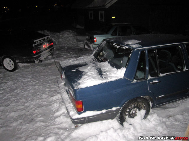

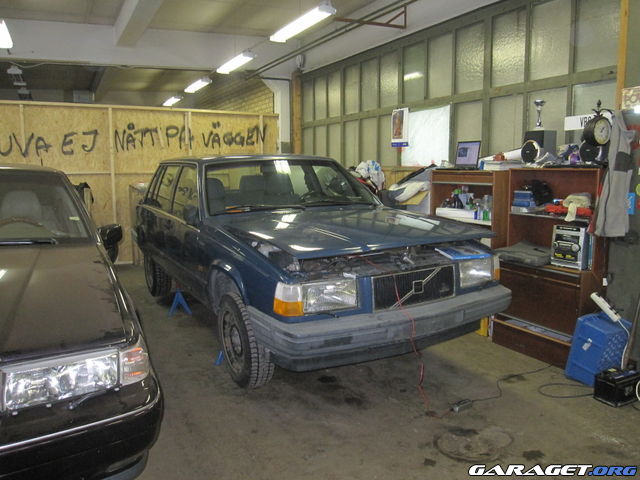

740n fick "skjuts" av en Audi quattro ner till garaget

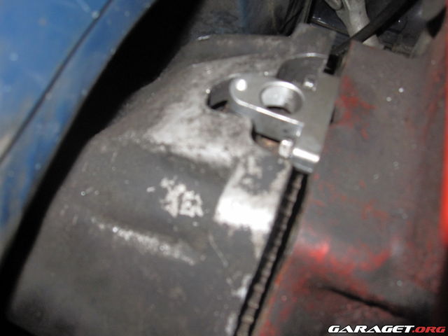

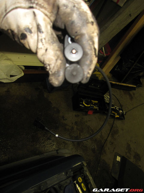

Svänghjulgivaren satt inte så dåligt till
https://www1.garaget.org/gallery/archive/108679/865443_ckf455.jpg
Man kan ju kanske förstå varför kontakten var dålig!
https://www1.garaget.org/gallery/archive/108679/865445_asun9l.jpg

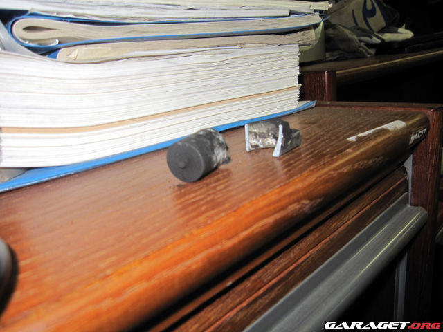

hmm, hela givaren gick i småbitar och tog med sig själva fästet. Beställt ny på bilia för 180kr. Helvete vad dyr liten metallbit
Hållaren till givaren sitter überdumt till. Man ser överdelen av muttrarna som håller fast den men man kan inte greppa den. sad Får montera ner växellådan och skjuta bak den lite under helgen. Suuck

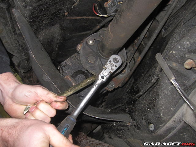

Börjar med att skruva loss kardanaxeln (?)

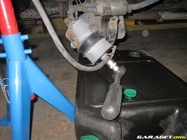

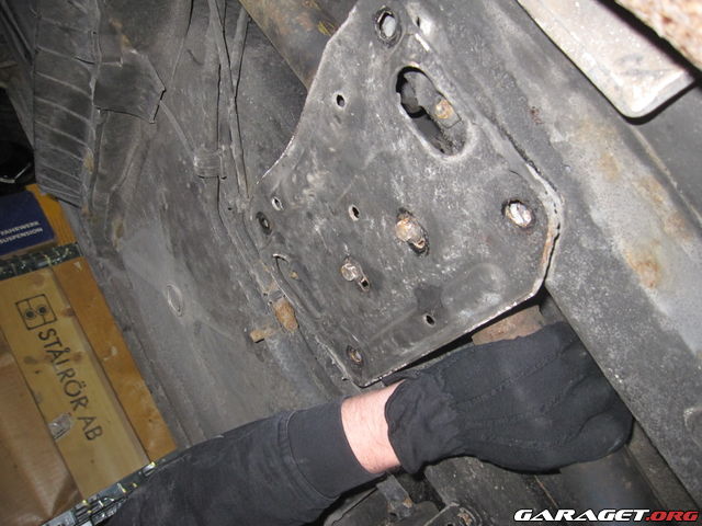

Sedan avmontera denna pryl...
https://www1.garaget.org/gallery/archive/108679/870701_41d0jl.jpg
Skruvar loss sprängkåpan, notera det giraff-färgade avgasröret smile
https://www1.garaget.org/gallery/archive/108679/870703_xls9gs.jpg

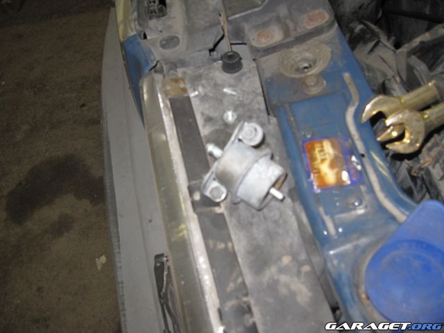

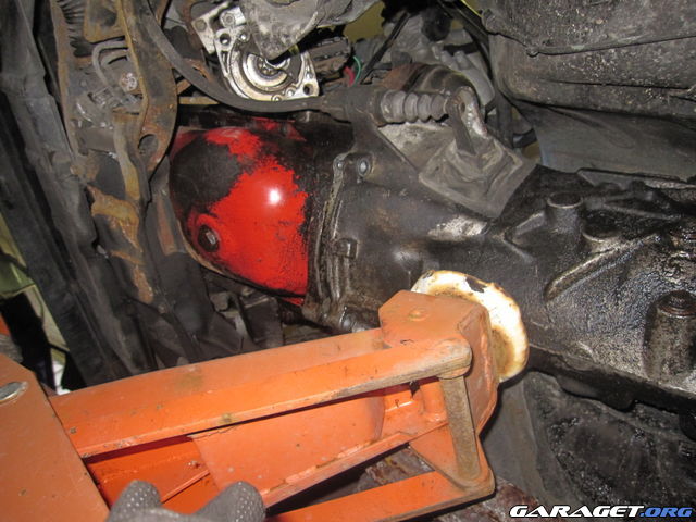

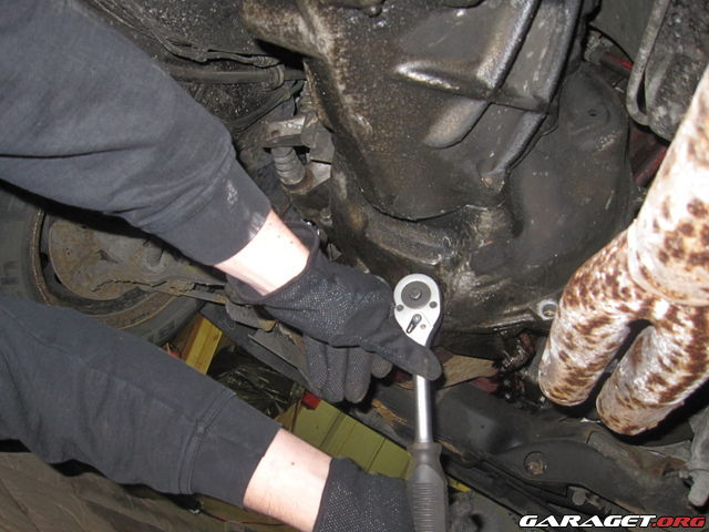

Hänger ner växellådan lite, tog hjälp av en domkraft som fick hålla den på plats
https://www1.garaget.org/gallery/archive/108679/870705_72sh5m.jpg
Nya fästet på plats. (gamla gick ju sönder) 180kr på Bilia, LÖJLIGT! sad

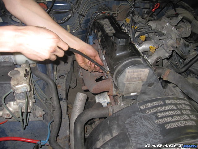

Åkte över och hämtade luftmassemätare, tändkablar, tändmodul, bränslerelä och mycket mer från en 940 med B230FB motorn
https://www1.garaget.org/gallery/archive/108679/870725_9oy42n.jpg

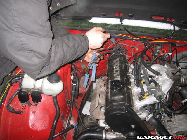

Mäter hur bra ledning det är i tändkablarna, både gamla och nya.
Först när vi mätte så var originakablarna heeelt döda. i slutet på dagen så var det väldigt bra kontakt. Snacka om spöken. Fast mätinstrumentet är extremt dålig visserligen...

Kompressionsprov, blev helt okay värden!
https://www1.garaget.org/gallery/archive/108679/870744_p75spf.jpg

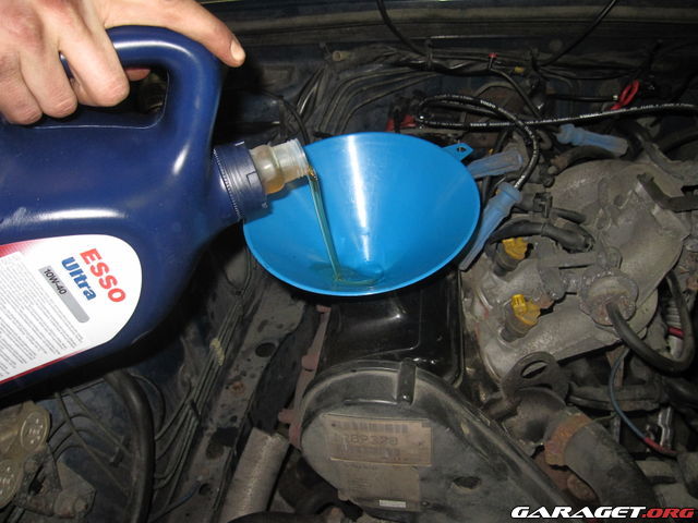

Det låg typ 3 liter bensin i oljan så vi tömde systemet och hällde i lite ny quality-olja. smile

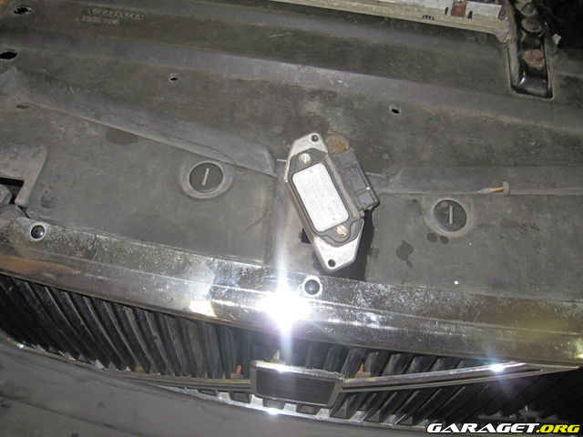

Testade att byta tändmodul.

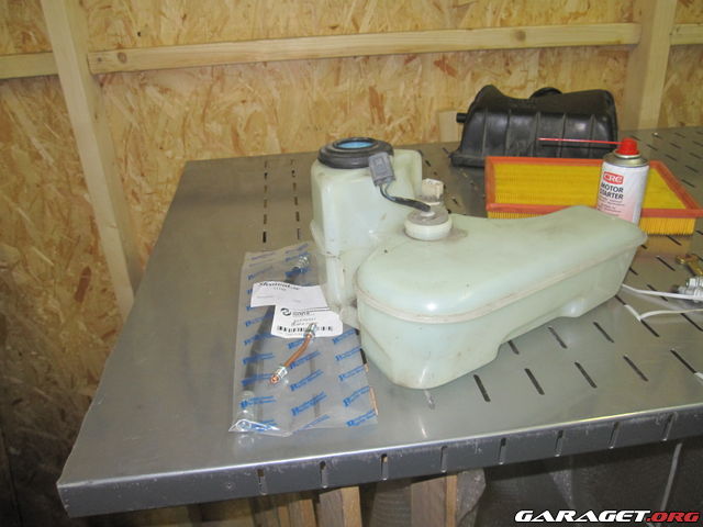

Passade även på att göra rent lite runtom spolarvätsketanken. Såg ut som ett avlopp där. Kommer efterbilder senare. Kameran dog..

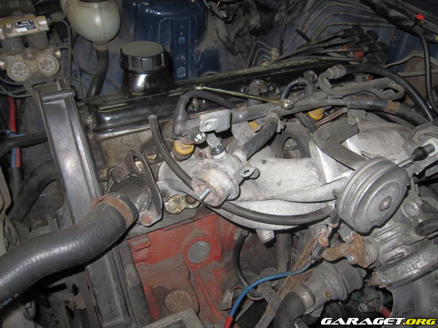

Tog en sväng förbi skroten och hämtade en bränsletryckregulator
https://www1.garaget.org/gallery/archive/108679/870758_gpbn0z.jpg
Gamla bränsletryckregulatorn
https://www1.garaget.org/gallery/archive/108679/870755_xzwxxm.jpg
"Nya" bränsletryckregulatorn 50 kr.

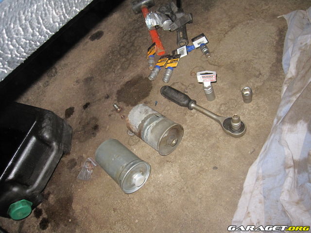

Byter bränslefilter
https://www1.garaget.org/gallery/archive/108679/870763_c5x920.jpg
oops. I brist på en nyckel 20-21 så tog jag en svetstång och råkade bända sönder bränslefiltret så den gick sönder. Innan den gick sönder så testade vi att starta och det blev ingen skillnad iaf. Tur att jag hade en extra liggandes!
