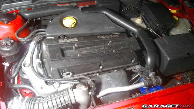

Så här ser motorrummet ut just nu. Väldigt smutsigt efter vintern. Man kan inte se så mycket av effekten.

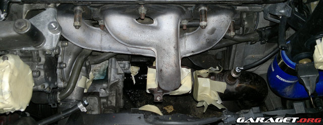

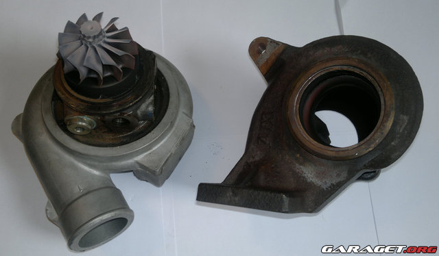

Jag tog ned turbon, då turbinhuset skall på portas. Tejpade alla rör så ingen smuts kommer in i systemet.
https://www1.garaget.org/gallery/images/122/121344/121344-611b3fd73f04026ea9c87675d597a85e.jpg
Borttaget turbinhus, från övriga turbon.

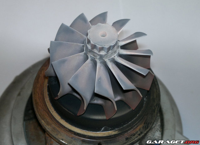

Vilken fräck yta det var på avgasturbinen?!

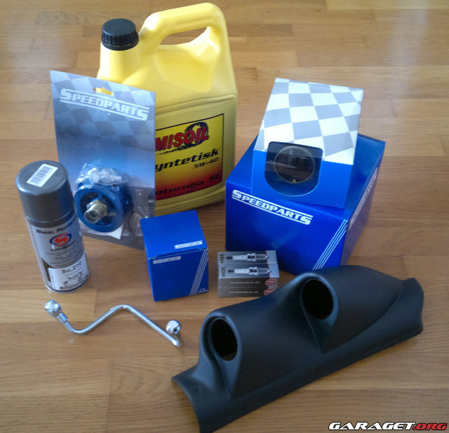

Jag var och hämtade lite delar på Speedparts i förra veckan. Lite godis blandat med service delar.
https://www1.garaget.org/gallery/images/122/121344/121344-e925c7949a331b25b04e457e603e0b22.jpg
Bla. olje temperaturmätare med stegmotor. Jag valde en med stegmotor då jag märkte stor skillnad när jag bytte från en vanlig till en med stegmotor för laddtryckmätaren. Känns bra att ha den säkerheten när man kör på bana så man vet hur motorn mår.

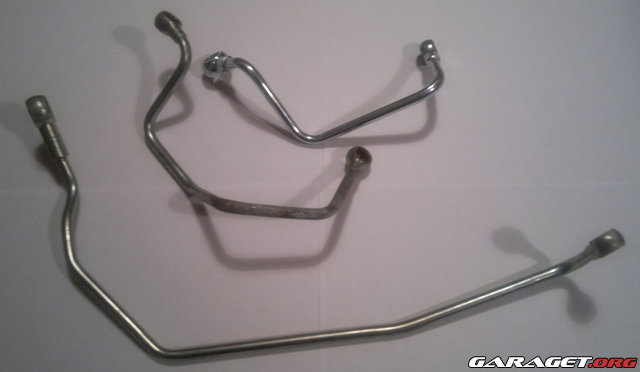

På bilden syns även ett olje-in-rör till turbon. Detta och vatten rören kommer att målas med en coating som inte släpper igenom värmestrålning. Då det blir så varmt kring framförallt olje-in-röet till turbon så slipper jag oroa mig för att olja skall koksa och där med oljeflödet till turbon skall minska. Jag har funderat på det länge... så jag tänkte nu eller aldrig...

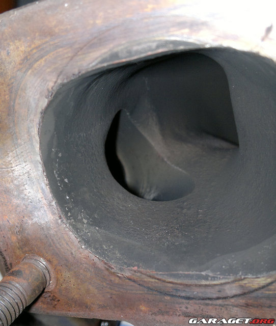

55 Inlägg
12 april 2011

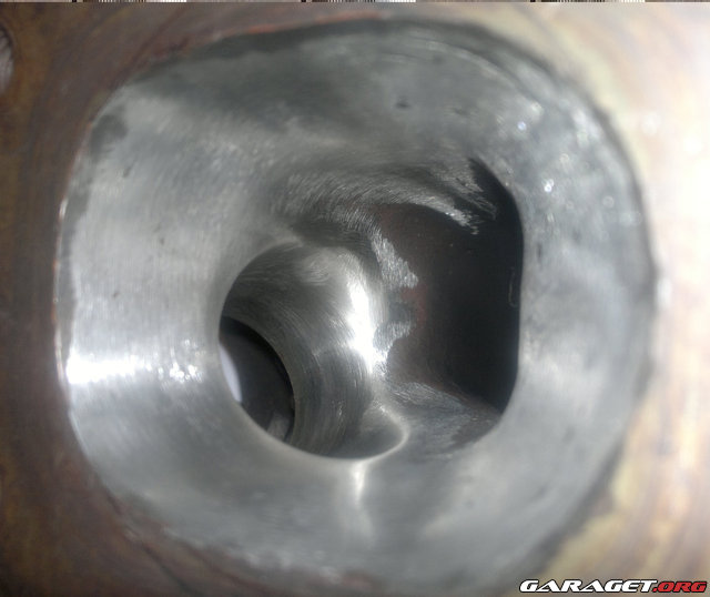

Här har det hänt saker..... Portat avgashus => förbättrat flöde, mindre motstånd big_smile smile Tack till Andreas och Mike

Bild på vatten och oljerören till turbon innan coating.
https://www1.garaget.org/gallery/images/122/121344/121344-626ff9932d1fddb63821c2a898f2cc90.jpg

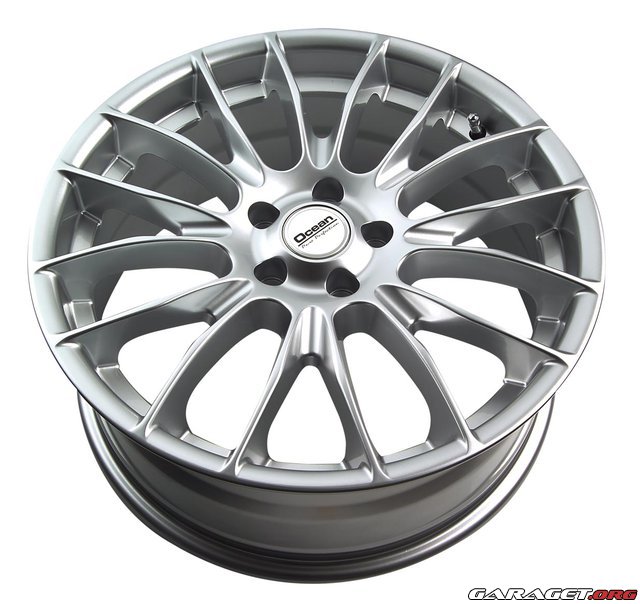

Bild på de nya fälgarna som har beställts. Borde dyka upp vilken dag som helst... Ocean Hurricane 19"
Jag ser fram emot att få på dem på bilen. smile
https://www1.garaget.org/gallery/images/122/121344/121344-770626a0b7baa786eb1293f5bf184524.jpg
