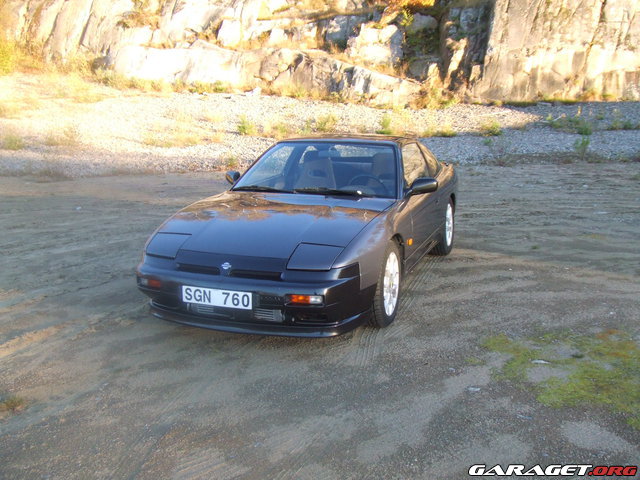

https://www1.garaget.org/gallery/images/73/72526/72526-c9145c94d03ee9cc923fc293a971f402.jpg
Så här såg bilen ut när jag köpte den, och utsidan av bilen gör det fortfarande. Den största anledningen att jag bygger på denna bilen är karossen, som är näst in till helt rostfri. Jag ska starta bilen och få motorn att fungera innan lackering och styling blir aktuellt.

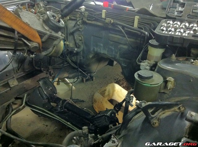

Här åker den gamla motorn och lådan ut.

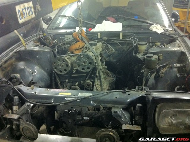

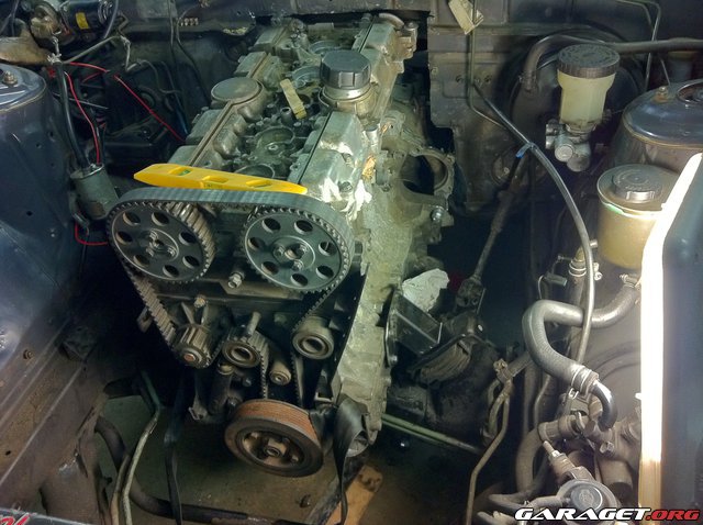

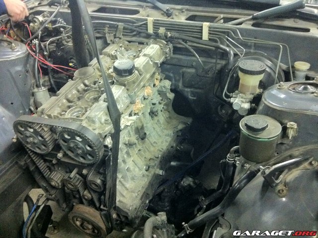

Första gången jag lyfter i T5 motorn för att börja måtta.
https://www1.garaget.org/gallery/images/73/72526/72526-3dd9b90a79a04f7be2d4285a929a9357.jpg
Märker snabbt att motorn behöver flyttas längre bak.

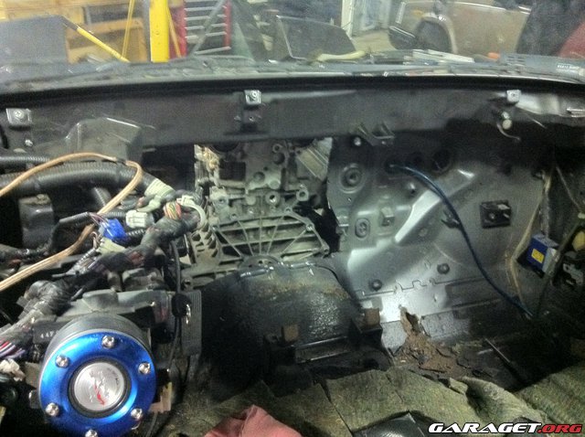

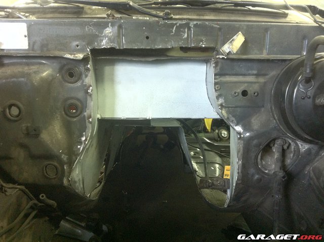

All inredning och el rensar jag ut för att kunna flytta bak torpedväggen.
https://www1.garaget.org/gallery/images/73/72526/72526-bd28b24bb20c800a8f2efd712cccdfaf.jpg

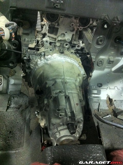

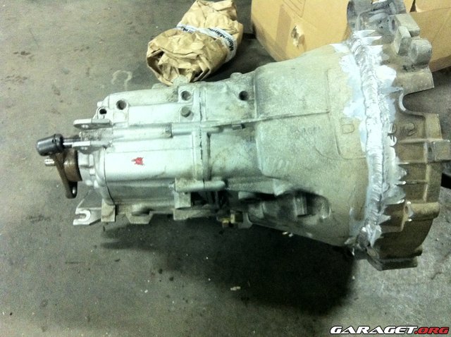

Mitt i allt garagearbete hittade jag en omsvetsad bmw zf låda från en 5 serie.
https://www1.garaget.org/gallery/images/73/72526/72526-ebb353d34000060755fefc3e7ab9fe1e.jpg
Och självklart får inte den plats, lådan kommer hamnar cirka 20-30 cm högre än orginal.

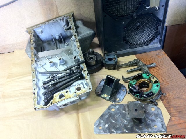

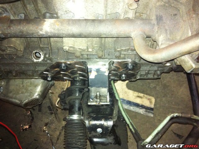

När jag kapat upp tillräckligt började jag på motorfästena.
https://www1.garaget.org/gallery/images/73/72526/72526-5760d0f58fad82958654de0a88c9a645.jpg
https://www1.garaget.org/gallery/images/73/72526/72526-271de10d4d1d7e51ad656659b89091ac.jpg
https://www1.garaget.org/gallery/images/73/72526/72526-8db53ea50d1d1f091c86509d00c039a9.jpg
https://www1.garaget.org/gallery/images/73/72526/72526-0f9a2e14ee5507fe5ebe67475361293b.jpg
https://www1.garaget.org/gallery/images/73/72526/72526-15a51eeda5634f0405899d01dc6a4095.jpg

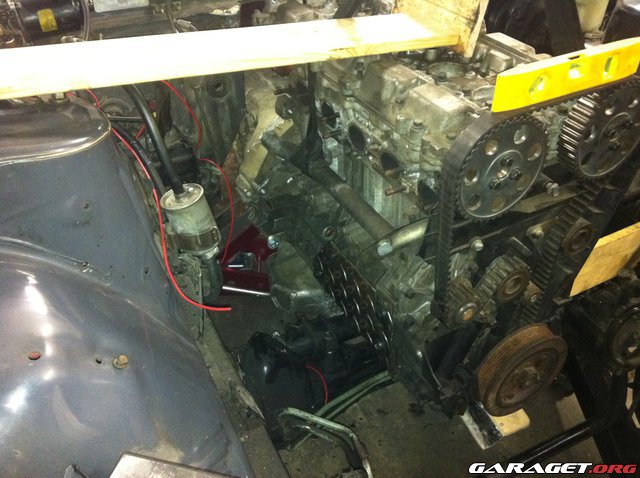

Använde dem gamla motor kuddarna i nuläget, senare ska det dit förstärkta kuddar.

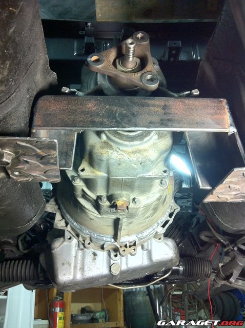

Så blev växelådsfästerna.
https://www1.garaget.org/gallery/images/73/72526/72526-34cd5189336c39d58b00a0a1603d09fc.jpg

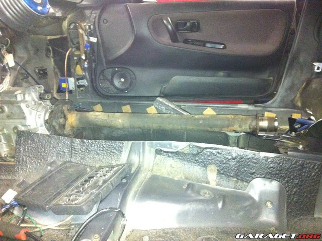

Kardanen kommer lite högre upp än orginal så fick kapa kardantunneln ända bak till baksätet.
Kardanen är färdig byggd, skarvade ihop en volvo 940 kardan med en s13 kardan men har tyvärr ingen bild på den.

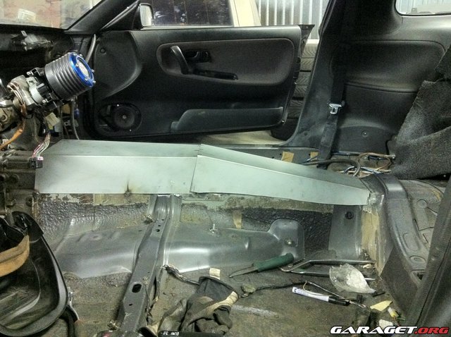

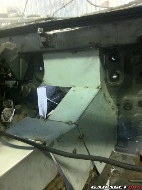

Sen var det bara att börja bygga en ny kardan tunnel:)
https://www1.garaget.org/gallery/images/73/72526/72526-7d9187a2f2b30767c830287d938dccc4.jpg
https://www1.garaget.org/gallery/images/73/72526/72526-e1d8f9b228acf42922a05b549668a60d.jpg
https://www1.garaget.org/gallery/images/73/72526/72526-d9bfedb0b7ab1dc1bf92524328cc72b0.jpg
Nu är även tropedväggen färdig (den är helsvetsad nu men inte på bilderna), så nu ligger all fokus på motorrumet.

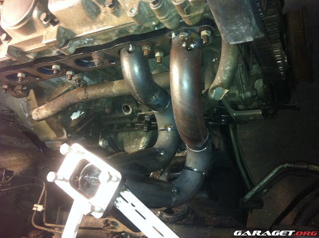

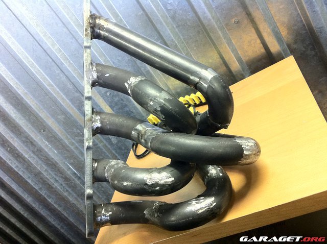

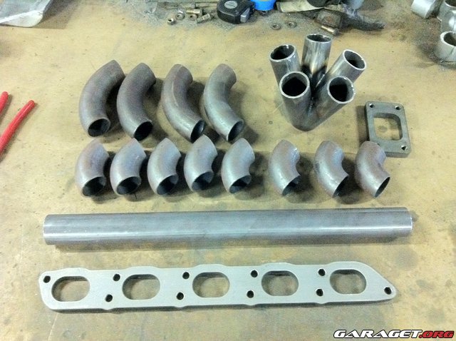

Då uppdaterar vi väll lite till så vi kommer ikapp, nu när karossen är klar står grenrörsbygge på listan.
https://www1.garaget.org/gallery/images/73/72526/72526-8216a2eb64f52bf297173ed55b30896e.jpg
Jag köpte ett kitt från grenrör.se men behövde plus två extra små böjar. Kan rekommendera sidan, de hade väldigt snabb leverans och bra kvalitén på sakerna.
https://www1.garaget.org/gallery/images/73/72526/72526-7c945e57964f68734708c5a0ea616cb3.jpg
Det finns ganska mycket utrymme till grenröret vilket underlättade mycket.
https://www1.garaget.org/gallery/images/73/72526/72526-06d3f3b02f69bd9226ea864d0b56ee4a.jpg
https://www1.garaget.org/gallery/images/73/72526/72526-b0e0cd310282b418401fc8bc606ac33d.jpg
Det är första gången jag bygger ett grenrör, och jag är helnöjd. Rören blev nästin till lika långa med.

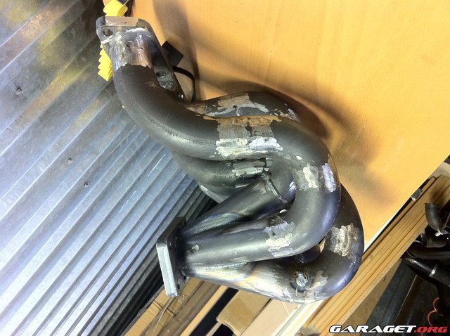

https://www1.garaget.org/gallery/images/73/72526/72526-0d7054c6b88ac8de57de950b86665a94.jpg

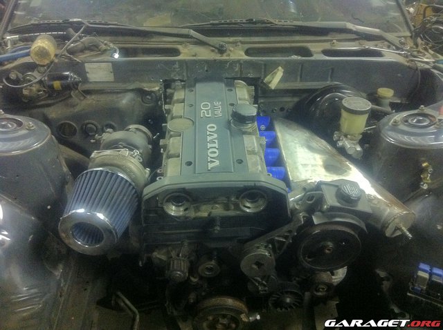

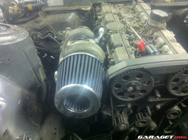

Så hamnade turbon först, jag fick ändra vinklen på flänsen så att det hamnade längre ut.
https://www1.garaget.org/gallery/images/73/72526/72526-86bf106e07084b11e48ab885ae0a0a22.jpg
https://www1.garaget.org/gallery/images/73/72526/72526-670db8897f998e74541380e371c5983e_tn.jpg

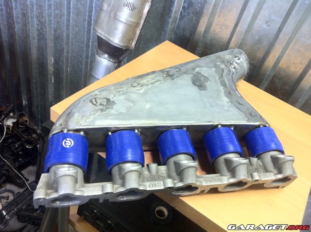

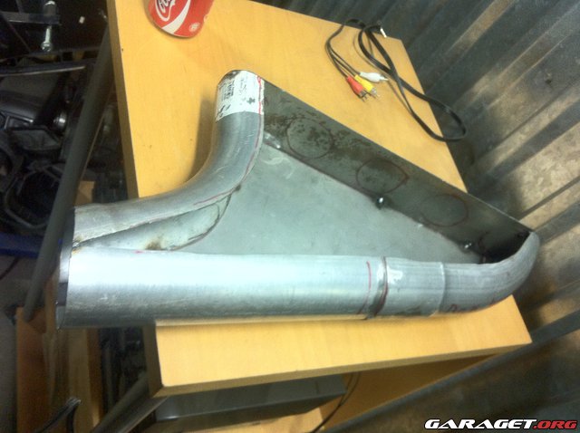

Jag har även hunnit med att bygga ett insug. Det var inte det lättastet för det kunde varken va större eller mindre för då hade det tagit i på olika ställen. Insuget är byggt i plåt, får se hur det går eller om jag måste bygg om det i aluminium istället.
Men jag har inte byggt färdigt det än har bara trycktestat det än så länge.

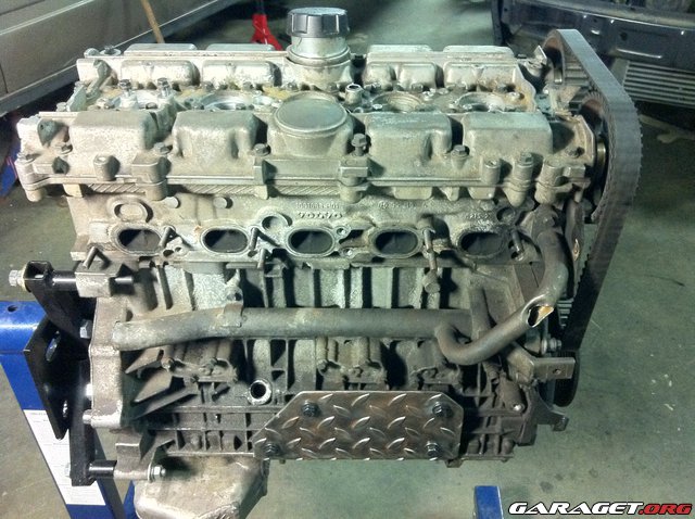

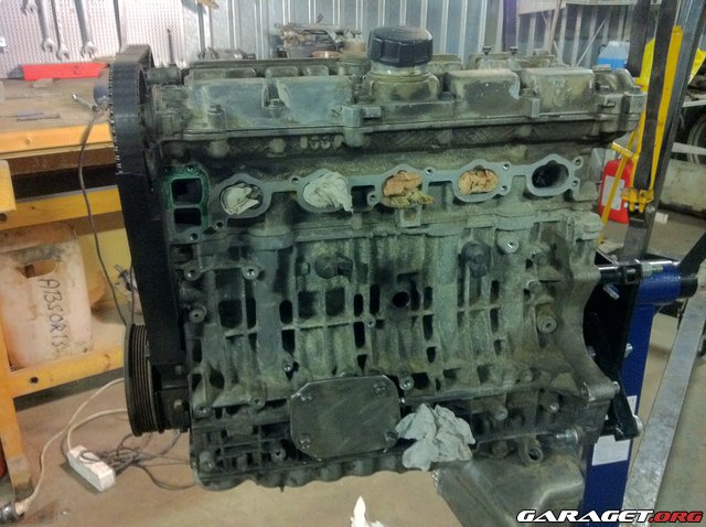

Jag har också hunnit med att riva ner motorn och bytt packningar och lager.

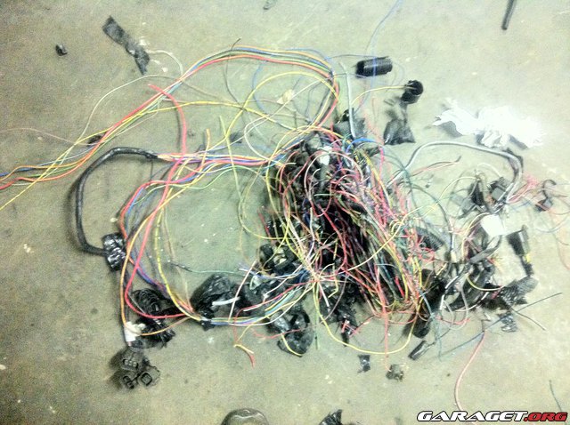

för tillfället är det rätt lugnt ute i garaget. har rensat elhärvan som är i motorrumet, fan vad mycket onödig de är i den härvan.

ÄR rätt dålig på att uppdatera, dt händer inte så mycket för till fellet.
det som blev över efter rensningen

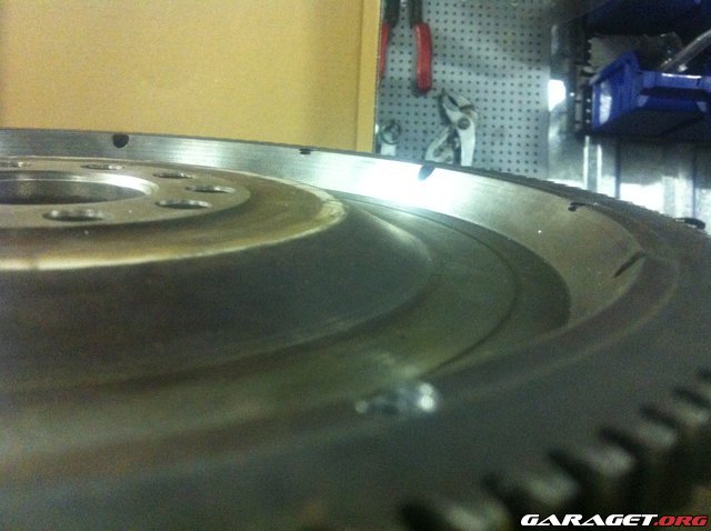

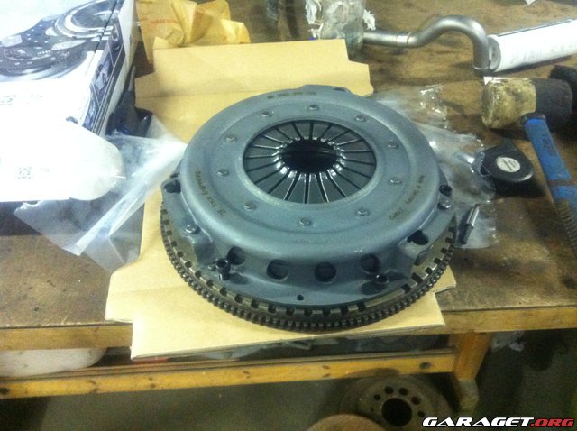

va och hämtade mitt svänghjul som är lättat vet ej vad original väger men nu väger det 5kg bara iallafal och en tryckplatt sachs 765 så det ska väll palla för min körning kommer en 6-puck lamell senare med

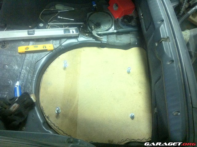

Har även hunnit med att bygga en botten till bränslepumpen och filtret och i framtiden en fuel cell. har bara bile på mallen men den är i durkplår nu.

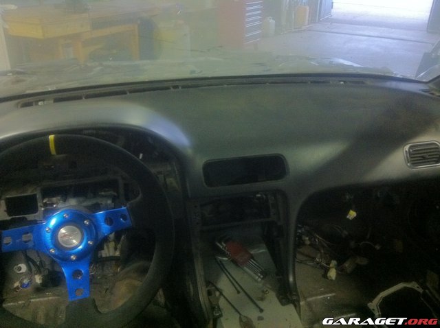

prövade hur instrumentbrädan skulle passa. va inställd på att få bygga om den en massa men slapp det den sitter bättre nu än vad den gör original
https://www1.garaget.org/gallery/images/73/72526/72526-60d807a0433e07ef33cbf5bf66e1e6ba.jpg.

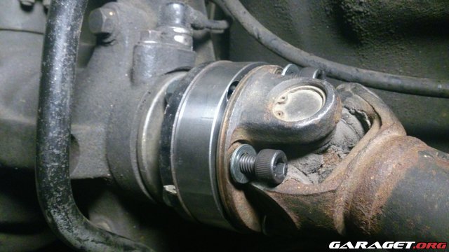

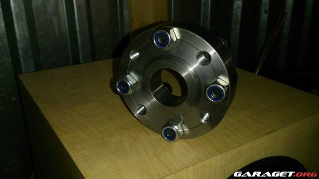

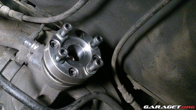

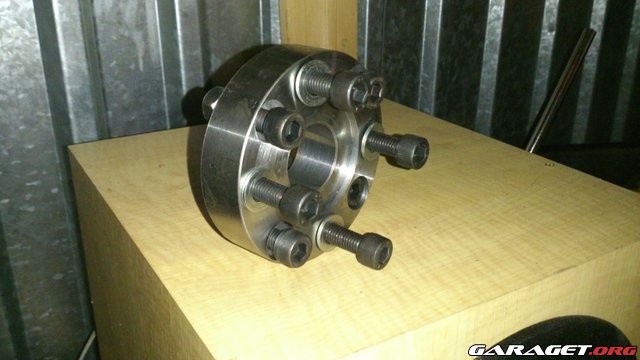

Jag lyckas inte hitta något knutkors till 200ans kardan så va inne på industriservice i Osby för ett tag sedan och beställde en adapterplatta mellan bakaxeln och kardanen så jag kan köra med volvo kardan hela vägen.
Stort tack till Peter på industriservice, plattan blev jättebra.
https://www1.garaget.org/gallery/images/73/72526/72526-602413a3356b0de5b2ae25ce6023ca0c.jpg
https://www1.garaget.org/gallery/images/73/72526/72526-8f6ddf92c35a667905f9ef220b857bd1.jpg
https://www1.garaget.org/gallery/images/73/72526/72526-0de0b73922980665786a9e441ffaba70.jpg
Det är inte den kardanen som jag ska använda ville bara visa resultatet.

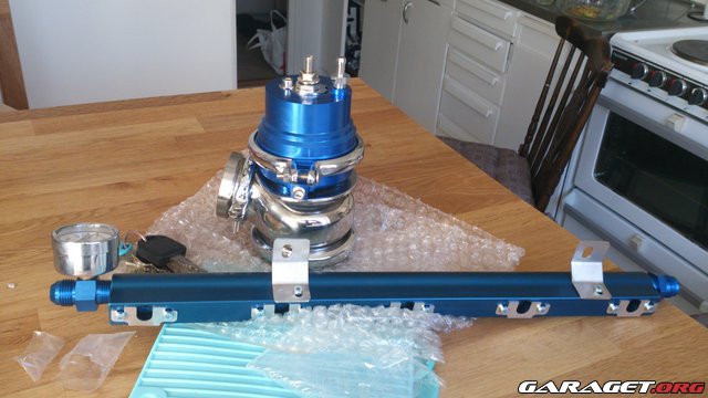

Har även fått hem en 50mm wg och en fuelrail.
https://www1.garaget.org/gallery/images/73/72526/72526-091501729fe5abe384781609e233dbb7.jpg
Har Trillat in mer roligar ssaker men visar det i mongon istället så ni får fler uppdateringar.
