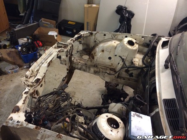

Igår fick jag äntligen lite gjort.
Vi, jag och pappa, fick äntligen bort stötfångaren fram... en av de två bultarna hade fastnat totalt, så det tog sin lilla tid.
https://www1.garaget.org/gallery/images/143/142774/142774-6374950f86efbb0c3eaf90518f8b7d46.jpg
https://www1.garaget.org/gallery/images/143/142774/142774-b8bdb75e43f4145d021bc4a03fdaa0b3.jpg
Motorutrymmet är nu ganska tomt... kabelhärvan ligger löst till vänster.
https://www1.garaget.org/gallery/images/143/142774/142774-7879561e51c31030486781ecaf41e345.jpg
Framvagnen är NÄSTAN nere, den hänger på en bult... återigen - helt fast. Skallen på bulten bröts av.
https://www1.garaget.org/gallery/images/143/142774/142774-1abd6372c3162053c7a697f75459b411.jpg
Hittade lite rost också. Det visar sig att under säkringsboxen, så var ett par plåtbitar fastsatta med någon enstaka punktsvets och silicongegga av något slag...
Någon har också lagat längre ner på samma sida, där man ser att det är hål på bilden. ("Råkade" knacka hål där)
Bör få en massa ny fräsch plåt i veckan!

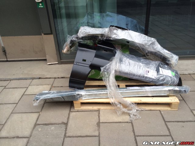

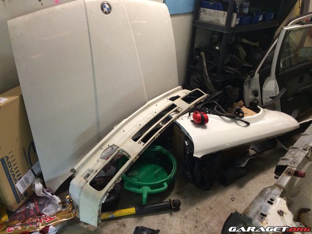

Idag har prylar kommit!
https://www1.garaget.org/gallery/images/143/142774/142774-f619dd468d0e43e9618dc6f4afece97b.jpg
Reservdelar24.se. Tycker att de hade kunnat kosta på mer plast, eller kanske kartong, runt om framskärmarna... De är ganska repiga, vilket går att lösa som tur är. Hoppas bara att de inte är buckliga.

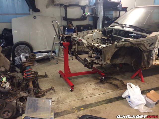

God kväll!

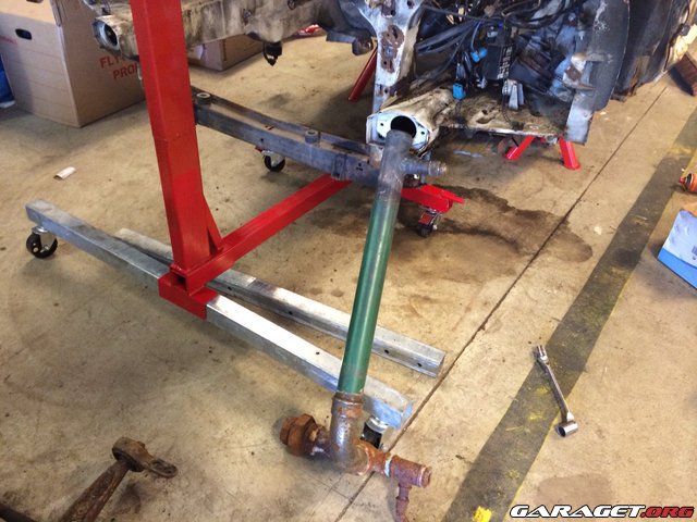

https://www1.garaget.org/gallery/images/143/142774/142774-ce5f305a7a7e573daf8b541c38009073.jpg

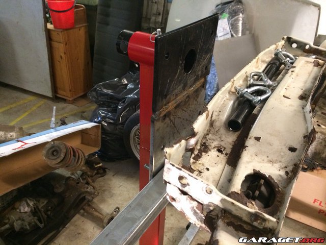

Dessa skall användas för att hålla upp karossen, så att man kan snurra den och arbeta med underredet. En fram och en bak.
https://www1.garaget.org/gallery/images/143/142774/142774-d91eb67ae2361d980f7d1e97c4e9894c.jpg
Lite delar ska tillverkas för att det ska fungera:
- Balk som går mellan de två fästena i karossen, som i sin tur har en platta på sig..
- Platta för att kunna justera höjden, med ett par steg. Fästs mot motorstativet.
- Bredare hjulbas / flytta ut hjulen.
- Svängbara hjul både fram och bak.
Och notera framvagnen som är borttagen nu! (Den ligger till vänster)

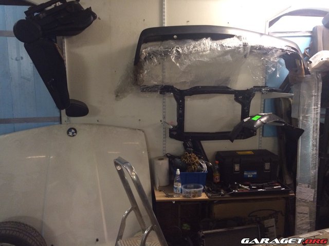

Vi har löst förvaring lite bättre, av alla nya och gamla delar!
Här ser ni bl.a. (uppifrån och ner):
- Ny stötfångare fram, nedre delen som dimljus etc sitter i.
- Ny balk fram där kylare sitter i.
- Nya hjulhus fram, insida (plast)
- Trösklar (står till höger)

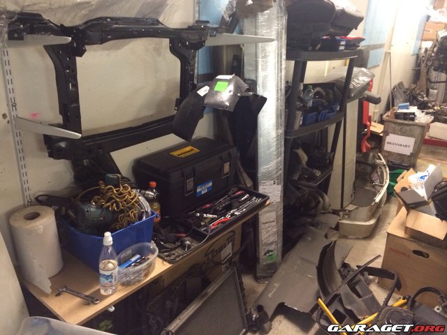

https://www1.garaget.org/gallery/images/143/142774/142774-827f81d50b33a79317fa906dc16e7e89.jpg
Inser nu hur sne hyllan till höger ser ut...haha

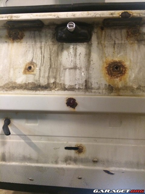

Baklysen och stötfångare borta.
Upptäcke att det satt ett fäste för dragkrok (!!!), dock endast själva järnbalken innanför stötfångaren. Och i papperna står det "demonterbar dragkula", där ser man. Hoppas ingen bryr sig om den saknas...
Här skall en del fräschas upp...

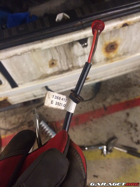

Någon som vet vad detta är? Det är en röd liten lampa, med två kablar (+ / -).
https://www1.garaget.org/gallery/images/143/142774/142774-37353c8bfb5ea056c5581dfccb7fcac8.jpg
Jag har googlat på 1369412, och det finns som reservdel hos BMW. Alltså original. Den heter tydligen "tell tale"-något.

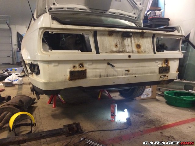

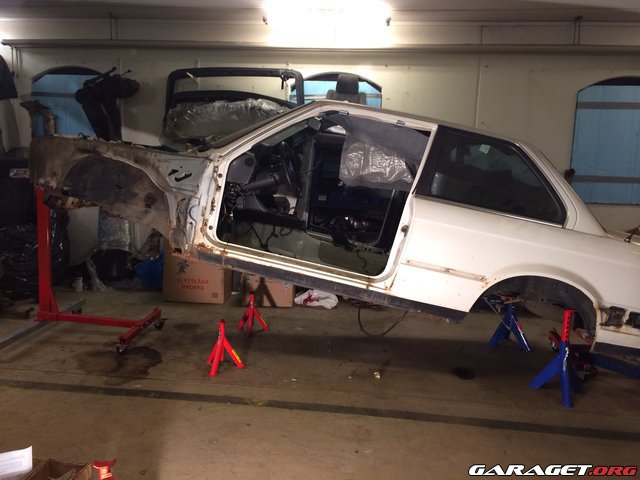

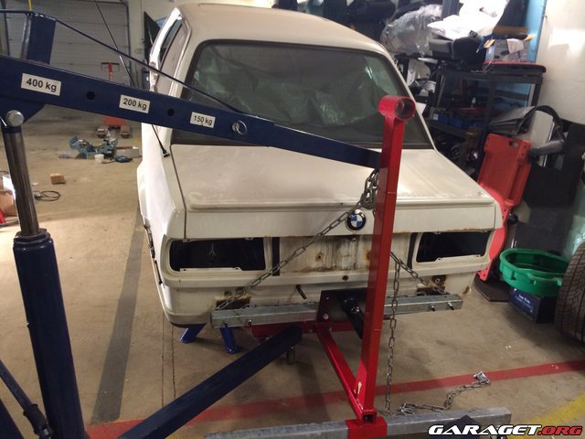

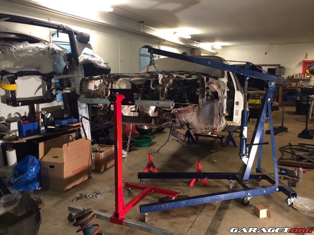

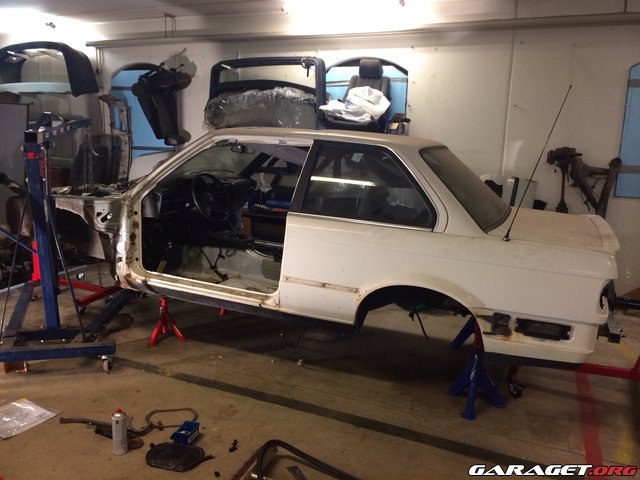

Lite bilder från senaste helgen, såhär en vecka efter nästan!
Bilen gick nästan att snurra, men det var lite för mycket vikt åt ena hållet, så vi har gjort om fästena till "snurran" under veckan.
Var och köpte och fyllde på två st 5L mison18 flaskor också, och lånar en kollegas ESAB C141. Så nu är jag redo!

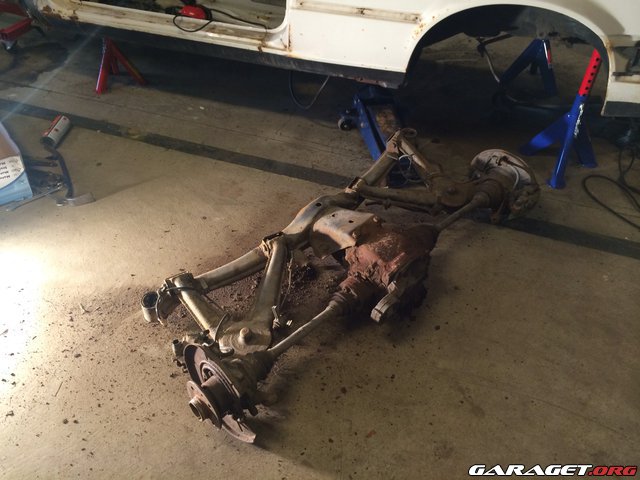

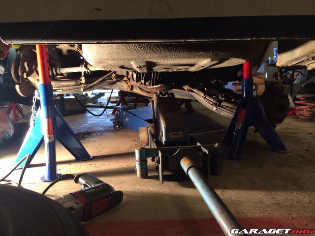

https://www1.garaget.org/gallery/images/143/142774/142774-dda67a399cb88f3f8186391aa0337a22.jpg
Bakvagn på väg ner.
https://www1.garaget.org/gallery/images/143/142774/142774-cef4e4512b71d599c29c34c1f044044b.jpg
Nere! Ser timmarna till att blästra flyga framför mig...
https://www1.garaget.org/gallery/images/143/142774/142774-bcdf584959743448fa791633b1b52b20.jpg
Lite smuts från bakvagnen, gissa vart diffen låg?

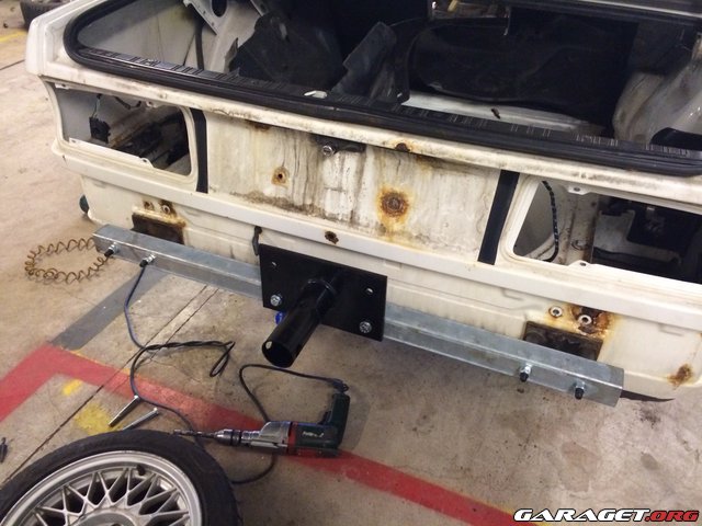

https://www1.garaget.org/gallery/images/143/142774/142774-e136d65e787b5d0b038b409d26a0392c.jpg
Fäste bak.
https://www1.garaget.org/gallery/images/143/142774/142774-e11afb8fa2d7f9b022a8d42b17d412df.jpg

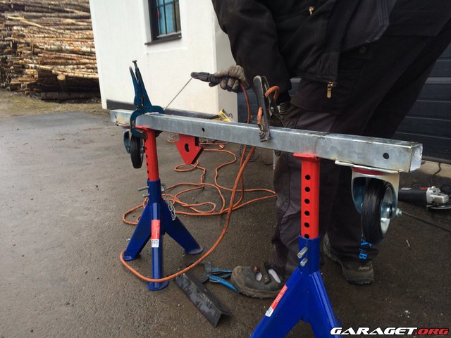

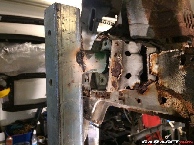

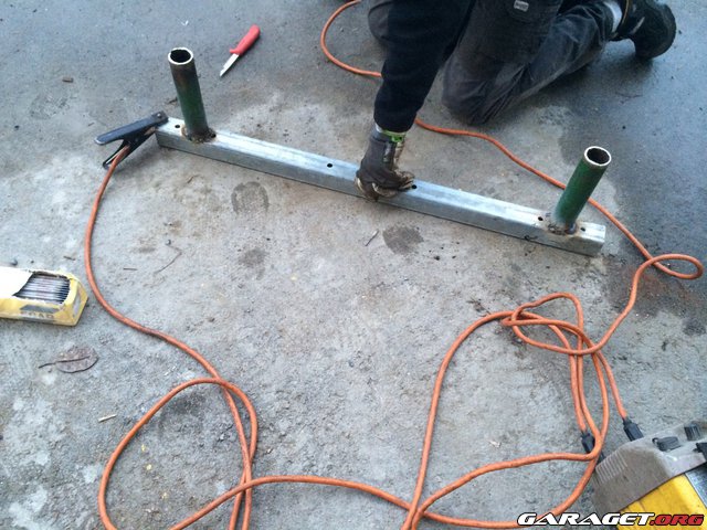

Fäste fram tillverkas, vi hittade en bit rör som passade perfekt in i hålen!
https://www1.garaget.org/gallery/images/143/142774/142774-347604c5390768f187e50a6bb1292b13.jpg
Pappa får pinnsvetsa.
https://www1.garaget.org/gallery/images/143/142774/142774-055abe63512f5ee05276d99eed909ac5.jpg
Sitter bra!

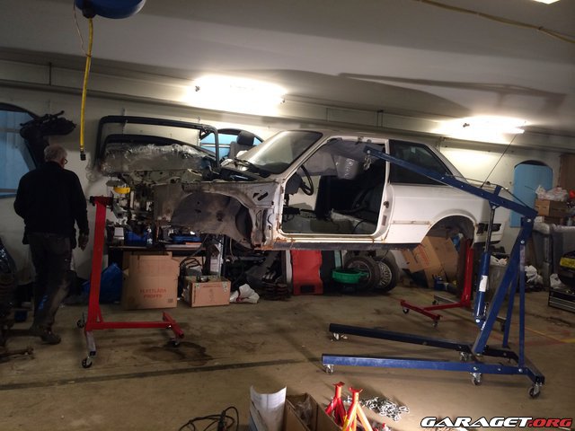

https://www1.garaget.org/gallery/images/143/142774/142774-14460277cfbc4b0eaf83beefbb0a0a73.jpg

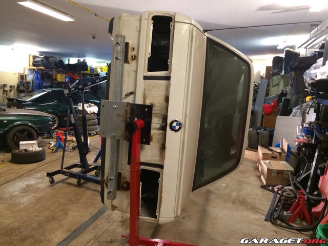

Så börjas lyftet...
https://www1.garaget.org/gallery/images/143/142774/142774-ee588fd54cbb0ecb3c515a4cc74b1493.jpg
https://www1.garaget.org/gallery/images/143/142774/142774-f934f2b4e695cde8bf6336ec99b51ead.jpg
https://www1.garaget.org/gallery/images/143/142774/142774-5b6e8464f6b297f58663a3329900b6f7.jpg

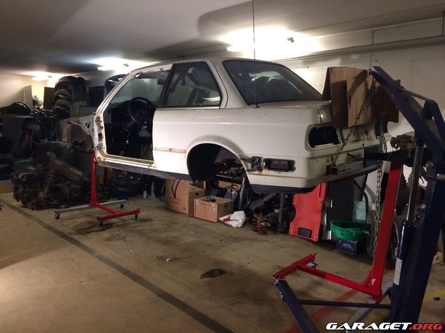

Bak
https://www1.garaget.org/gallery/images/143/142774/142774-35a76333f2ced07c1e71fdeb07543b20.jpg
https://www1.garaget.org/gallery/images/143/142774/142774-4c459684791659311fc8430465ad9e09.jpg

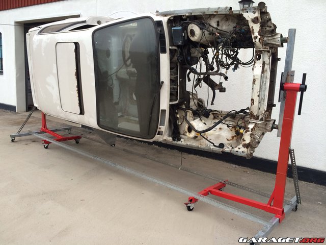

Här har vi provat att tippa bilen ~70 grader, men efter det började det kännas lite för obalanserat.
Fortsättning följer!

Kan det inte vara en bra idé att sätta stag mellan dom främre "hjulaxlarna" på motorstativen, så att dom inte har möjlighet att glida ifrån varandra?
Kika gärna in mitt lilla BMW projekt: BMW E90 325i - Små planer hittils
BMW-frälst
156 Inlägg
28 februari 2014
Hej!
Jajamen, det har du alldeles rätt i!
Detta skall göras i helgen, blir nog någon form av vinkeljärn.
/Stefan

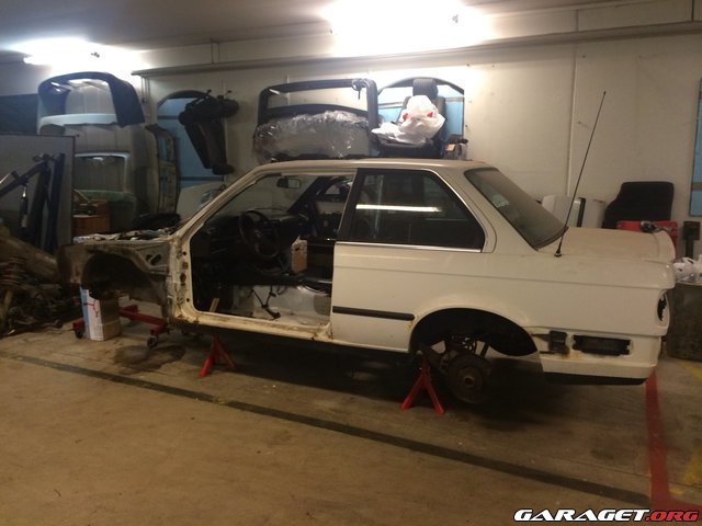

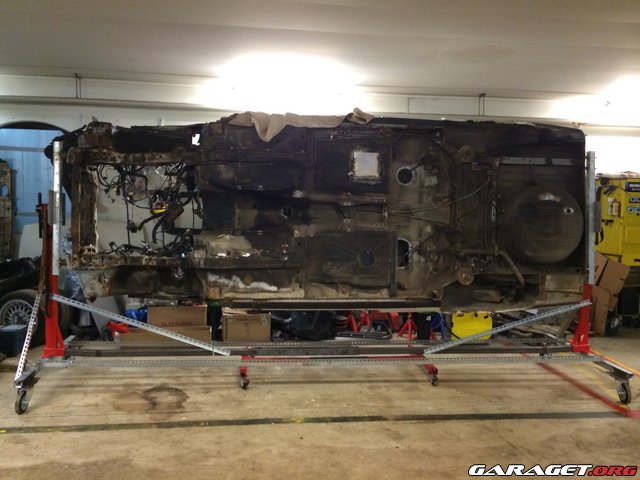

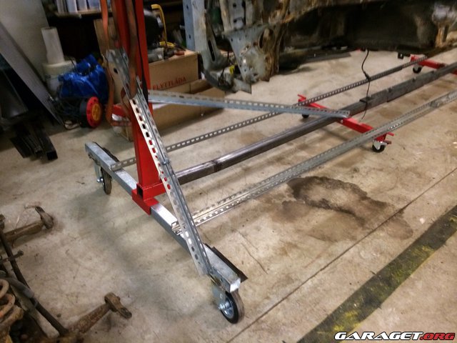

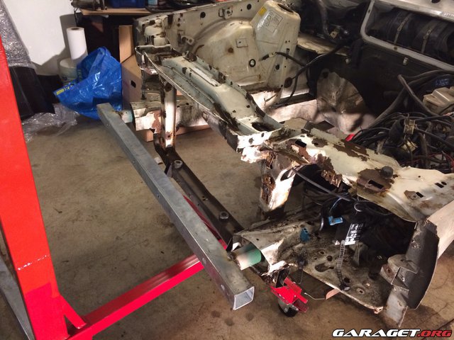

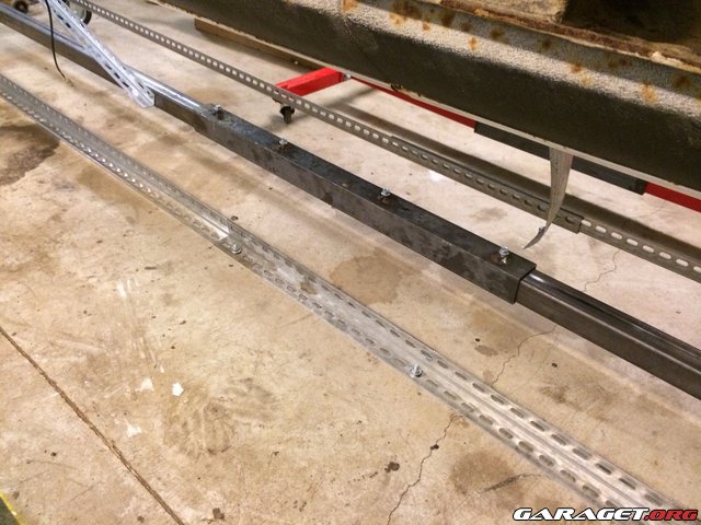

Konstruktionen blev mer eller mindre klar i helgen!
På lördagen såg det ut såhär:
https://www1.garaget.org/gallery/images/143/142774/142774-6dec611401a4dfc4ca139706918cc1ff.jpg
Svetsen som skall användas till karosseri... Köpte två "friköpta" gasflaskor 5L, fyllde på (= bytte ut flaskorna) hos AGA i älvsjö för totalt 1200kr, mison 18. Köpte en regulator där också. Ganska trevlig personal där, framförallt bra hjälp på telefon!
https://www1.garaget.org/gallery/images/143/142774/142774-7e1cf15c22d209a133cb262a0e7ddd70.jpg
Fram, in i stötfångarfästena.
https://www1.garaget.org/gallery/images/143/142774/142774-a39a4aeffc1f25d2bb7d572ff6e9f480.jpg
Den gick att rulla ut! Rätt tungt dock, med de små hårda hjulen.
Och inte den bästa balansen i karossen. (Detta åtgärdades på söndagen..läs vidare!)
https://www1.garaget.org/gallery/images/143/142774/142774-23f886b27d7f1ca81b7e7b398d83ca31.jpg

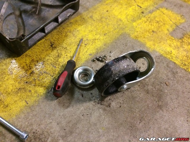

När vi skulle rulla in den igen - ett hjul bokstavligt talat flög isär, kulorna sprutade typ. Vi såg sedan att de andra hjulen börjat tappa sina kulor... - detta var alltså originalhjulen till motorstativen, så nu är ni andra varnade om ni tänkt bygga något liknande!
Söndag:
https://www1.garaget.org/gallery/images/143/142774/142774-ccc117fb744cd8b574a3f7ae648f6dde.jpg

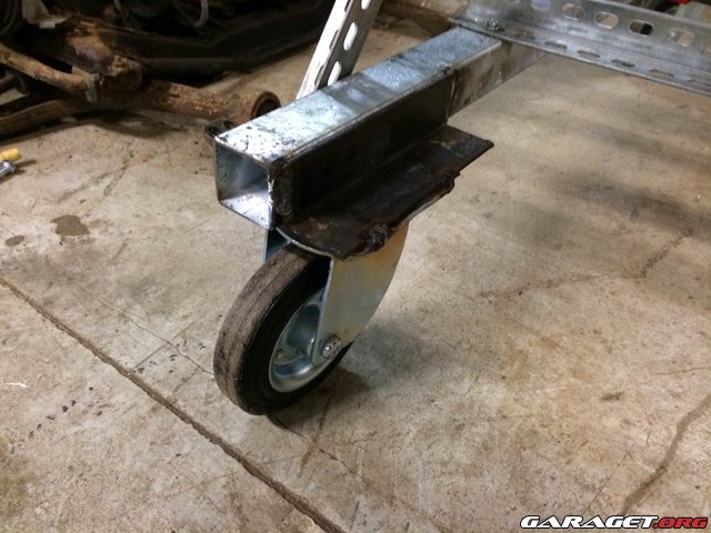

Nya hjul som ska klara 250kg styck från jula. 4st totalt.
https://www1.garaget.org/gallery/images/143/142774/142774-ec4ac5025a35d580eb210347df7ebaf4.jpg
...med lite extra stöd.
https://www1.garaget.org/gallery/images/143/142774/142774-2a70f65d6df2e8157f02abe074ef381d.jpg
Plattan bak och fram blev större också, för att kunna justera in karossen bättre, så att man får jämnvikt.
https://www1.garaget.org/gallery/images/143/142774/142774-1742f7bd7b4d21f29ab41fd793cd2fd9.jpg
Sådär - mycket bättre!
https://www1.garaget.org/gallery/images/143/142774/142774-572f2e00f4ad7f25a805588adb42fa0e.jpg
Ett par stag mellan också...
Notera att vi var tvungna att böja fyrkantsröret som sitter i mitten - eftersom motorstativen inte är helt och hållet 90 grader, av någon anledning...
(OBS! Hjulen ni ser i mitten hör inte ihop med ställningen längre, de blev över bara. Det var framdelen av motorstativen innan)
https://www1.garaget.org/gallery/images/143/142774/142774-2f0dbaecccab0d5887c4347dd07ed9d7.jpg
Stor skillnad blev det!
https://www1.garaget.org/gallery/images/143/142774/142774-b9c547b897fe79dcc3973852004ceca1.jpg
TADA! Revision 2.0, MYCKET stabilare än på lördagen.

Med det jobbet som lades ner för att kunna rotera karossen förväntar jag mig stordåd wink
