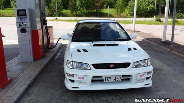

kan börja med att bjuda på en bild av bilen, och min tjej som inte gillar kameran som man ser!

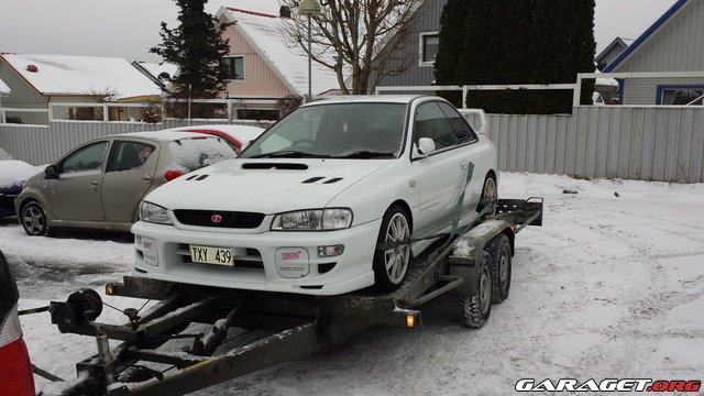

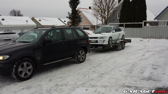

Ringer upp till Autotech Motorsport i Trollhättan och pratar med Micke som säger att jag ska ringa tillbaka efter nyår och så ska vi lösa det.
sakt och gjort någon vecka efter nyår ringer jag upp och säger till att jag kommer upp den 30/1 med bilen så dom kan börja riva motorn.
Tog ca 2 timmar att få på bilen i svin kallt väder, allt gick emot oss saknade kontakt för släpet (jävla BMW som ska ha speciell kontakt tongue ) bilen var för låg så fick leta upp plankor sen hade ingen av oss surrat en bil på släp förut så det tog lite tid.
https://www1.garaget.org/gallery/images/150/149278/149278-c9095c468a9c4e7926cec0ef9489cf22.jpg
https://www1.garaget.org/gallery/images/150/149278/149278-1d89c3ff0dead004bacc83dbd8a425c8.jpg

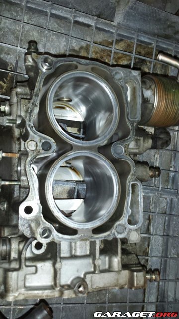

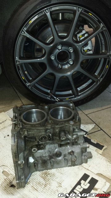

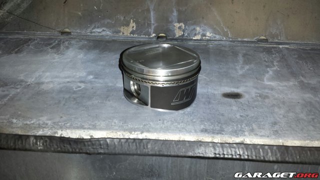

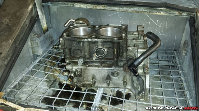

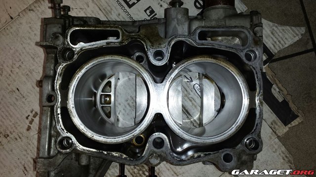

De river motorn redan veckan efter och kommer fram till att det är just vevlagerras...
Bestämmer oss för att bygga smidd botten när vi ändå har allt nere.
detta är en ungefärlig lista på allt som ska göras!
-Smidda stakar
-Smidda kolvar
-Race vev och axel lager
-Ny Kamrems-sats
-Cosworth 12mm uppgraderad oljepump
-"värre" tändstift
-Walbro 255l soppapump
-borra upp cylindrarna till 93mm
-mappa den när allt är klart (förhoppningsvis så blir det med launch control och lite annat lull lull) big_smile
har tyvärr inga bilder av bygget för tillfället då jag inte vill tjöta på Micke, ska försöka mig upp till dem i veckan och snacka och ta lite kort.
det är ungefär där jag är idag.

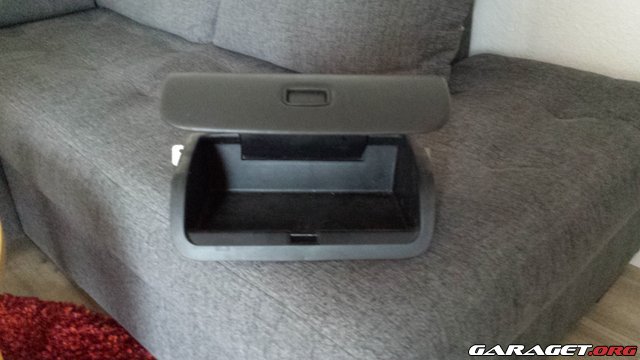

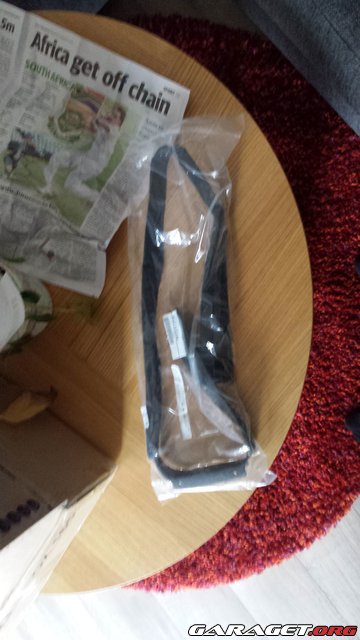

Då har det trillat in lite små delar idag då wink
dock inget roligt alls... hmm

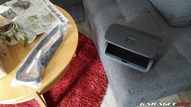

det första är ett handsfack som sitter där airbagen brukar sitta wink min som sitter i nu har massor av sprickor i sig och är solblekt hmm
tog mig ca 1år att hitta ett nytt, sökt nästan varje dag och inte hittat en enda...
kostade bara 200 kr men dock 600 kr i frakt från Australien

Det andra är en tätningslist som skall passa runt min nya IC som jag monterade i sommras, kört med gamla listen tills nu, dock krävs en del bockning och sågning för att få på denna, ger mig på det direkt när bilen kommit hem cool
https://www1.garaget.org/gallery/images/150/149278/149278-f96e80d0308219f27419d7f959971f50.jpg
en bild på båda wink
https://www1.garaget.org/gallery/images/150/149278/149278-361edb8b662307c8d8e0647a1861526a.jpg

vi går ut och tar en titt på motorblocken som kom hem idag från Horning, ser hela och fina ut, men nu till det tråkiga,
Kolvarna som jag hade införskaffat var 92.00 mm istället för 93.00 som säljaren utgav, vilket betyder att cylindrarna inte skulle borras utan hornas, Micke hade tänkt att det var väll okej men när dem kom tillbaka från horningen fick han reda på att cylindrarna var lite för mycket ovala för att det skulle bli perfekt... kunde slängt ihop motorn med detta och köra med det men då hade det inte varit lika starkt som att köpa nya kolvar som är 92.50 mm och borra upp cylindrarna på nytt....
Hopp detta var ju trevligt tänkte jag och sa att vi kör på alternativ 2 med nya 92.50 mm kolvar och en borrning.
så nu ligger jag ute med horning av alla 4 cylindrar och 4st helt nya Wiesco kolvar.... alltid kul att kasta pengar på ingenting,
nyhet nr 2:
Micke hittade en Vev i bra skick köpte den och när den skulle in på Borrning och härdning så visar det sig att denna veven hade varit rasad en gång i tiden, som tur va så går den att slipa ner och göra om som ny,, men även här går några kronor ut genom dörren.....
här kommer iallafall lite bilder
Finare port får man leta efter:
https://www1.garaget.org/gallery/images/150/149278/149278-d793b0e3286a4770d2440f631022667b.jpg
va framme och klappade och kramade om henne lite tongue
https://www1.garaget.org/gallery/images/150/149278/149278-dbff00a367e324c1c8b07930b933bb78.jpg
92.00 mm Kolv (tillsalu för den som behöver nya smidda kolvar till ca halva priset av nypriset) helt nya!
https://www1.garaget.org/gallery/images/150/149278/149278-0f1686db42aedf231552170267ba1f3a.jpg
Ny hornade cylindrar 1 & 2 helt i onödan, men fint blev det wink
https://www1.garaget.org/gallery/images/150/149278/149278-819700da3ace14cb06869d22bbc9ebbe.jpg
cylnder 3 & 4
https://www1.garaget.org/gallery/images/150/149278/149278-dc9d92e61f686e363e6a6f3cf5cc0bbd.jpg
Och 2 på block halvorna
https://www1.garaget.org/gallery/images/150/149278/149278-498772f640002e800c877be9ffc8f13a.jpg
https://www1.garaget.org/gallery/images/150/149278/149278-41eaa8af663b695b32cf932227701f10.jpg
Dålig dag för mig idag men men, han skulle stressa på nu sa han så bilen är förhoppningsvis klar innan April börjar.

Vet inte riktigt ännu hmm ligger back en uppsättning kolvar ca 6000 och horningen av alla 4 cylindrar... hmm
