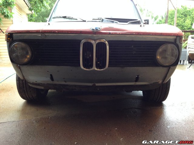

Bilen var i ett speciellt skick minst sagt, underdelen upplagad och riktigt fin jämfört med min andra bil där jag svetsat många timmar undertill. Men tidigare ägaren hade haft den som busbil för fyratimmarslopp och rivit ut allt inuti och inte lagt någon tid på finish precis. Det var jag ju givetvis införstådd med så det var inget problem.
Det satt nya däck på och vettiga fälgar, ventilerade bromsar fram med nya ok, och hela bromssystemet var mycket fint.

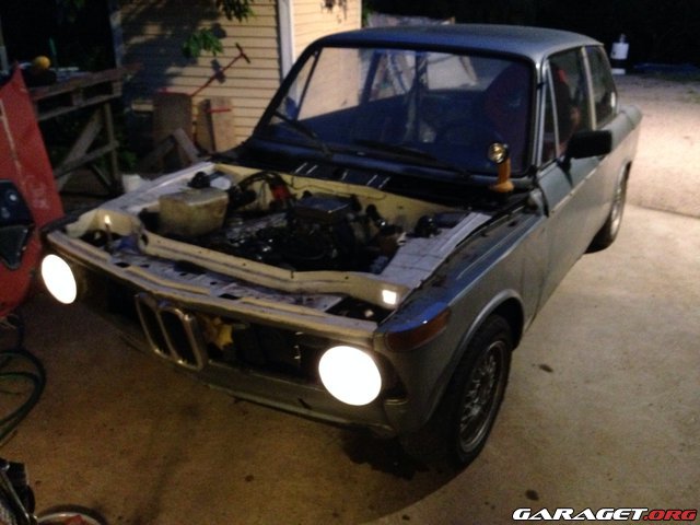

Fixat skärmen och blinkers fram.
Måste fixa positionslampor fram också.

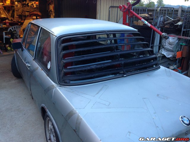

Skruvade dit ett jalusi!

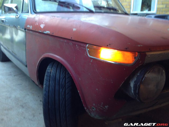

Jodå den blinkar
https://www1.garaget.org/gallery/images/162/161256/161256-316cd316ff81b76d289eee0a24ea2bd5.jpg
Nu kan fåglarna landa säkert
