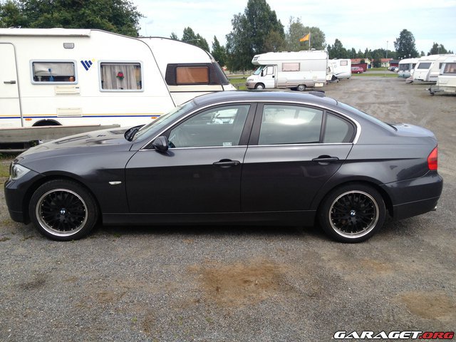

Idag har jag flyttat över däcken från E36:an till E90:n.
https://www1.garaget.org/gallery/images/196/195438/195438-06a911c3d3f6b746f211c3afd5429d05.jpg
Kanske behöver sänkas lite, sen möjligtvis spacers bak så att däcken kommer ut en centimeter.
Skitig bil och skitiga däck. Får försöka putsa lite imorgon.

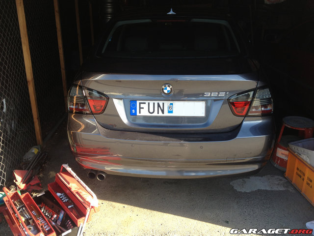

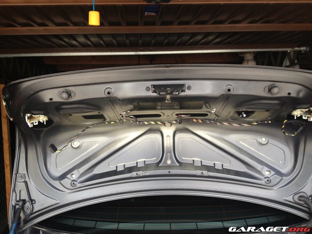

Dagens projekt: Byta lyktor bak.
https://www1.garaget.org/gallery/images/196/195438/195438-a7724cadd60ab958afb72473ddf81d1d.jpg
Såhär ser det alltså ut före.
https://www1.garaget.org/gallery/images/196/195438/195438-5178369e665c77099d7508d00a0cf828.jpg
Inredningen sitter med riktigt elaka klipps.
https://www1.garaget.org/gallery/images/196/195438/195438-8dc49b9cdaaf4723c3f394bcca17e6e0.jpg
Men man får vara förberedd med rätt verktyg.
https://www1.garaget.org/gallery/images/196/195438/195438-f9f924e7a1d712baf54102180f565a80.jpg
Då går det snabbt att få bort. (tråkigt att allt annat går skitsegt med sveriges minsta garage)
https://www1.garaget.org/gallery/images/196/195438/195438-7c49e1709d49c1fe01eb37e77feedb5e.jpg
Bytte ena sidan för en liten jämnförelsebild.
https://www1.garaget.org/gallery/images/196/195438/195438-c895c3952250321fef52fecf26b2283a.jpg
Båda sidorna.
https://www1.garaget.org/gallery/images/196/195438/195438-2223f0723b349253deee3a8cb4b34d22.jpg
Och lite snabbspolning på detta så sitter båda lyktorna på plats.
Såg dock fördjävligt ut med regskyltshållaren.
https://www1.garaget.org/gallery/images/196/195438/195438-93ad5cc05535b6b3b5ec877cef88f865.jpg
Sådärja. Nu börjar den ju se aningens ut. Skulle haft en sprillans ny regplåt dock. Men duger tillsvidare.
Men ingen bra historia utan problem för våran hjälte!
Passformen på lyktorna är inte 100%
Har försökt justera dom så gott det går i övre kant på dom så dom ska vara i linje.
Ser "OK" ut nu. Men går man in för att klaga så går det ju att göra förbättringar på passformen i fabriken som gör dessa.
Sen fungerar inte halvljusen bak. Hade kunna gå med på att nån LED inte fungerade eller så. Men vanliga glödlamporna ska ju fan funka. Inga av dom som följde med gav ljus, ej heller några av dom gamla lamporna ger ljus ifrån sig.
Så får ringa o klaga på kundservice imorgon.
Senast redigerat av DoAe (30 juli 2015)

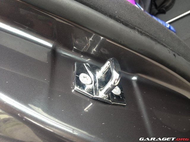

Tyckte att klippsen till bagagelucke-inredningen satt lite dåligt efter min manöver med baklyktorna. Vart som ingen bra spänst. Så kom på att jag beställde en hel hög med klipps till E36:an ett tag tillbaka.
Hittade exakt 8 stycken svarta klipps i den blandpåsen som passade. Perfekt.
https://www1.garaget.org/gallery/images/196/195438/195438-0e0123a90271d50e55c30cca72a7f9f0.jpg
Svarta vs Gråa.

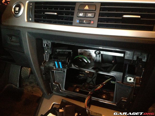

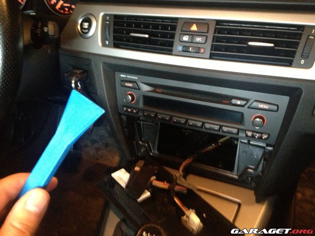

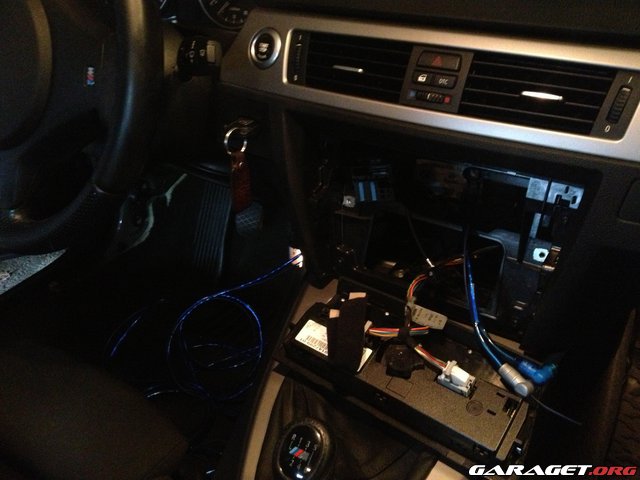

Började med att skaffa rätt verktyg. Då gick det snabbare än vinden att få ut AC-panelen.
Sen bort med 2 skruvar.
https://www1.garaget.org/gallery/images/196/195438/195438-f21b998119ac6df0b10b0611ab8b218d.jpg
Då hamnar den här lika snabbt på ett säte.
https://www1.garaget.org/gallery/images/196/195438/195438-1eb71a63c3c46920e585dbde08da2595.jpg
Här har vi då det lilla original kablaget. Fan vad smidigt.
Sen gick det inte lika snabbt.
https://www1.garaget.org/gallery/images/196/195438/195438-6da2e386b88c857e54b01f16bda5a882.jpg
Lågnivån genomförd till under rattstången, lades bakom mattan hela vägen till bagaget.
https://www1.garaget.org/gallery/images/196/195438/195438-5fa7712fc45e9beb0c0be2469916ffee.jpg
Och här har den hittat fram till bagageutrymmet.
Rekommenderar starkt att man skaffar sig en sån här
Den har gjort hela arbetet sjukt mycket enklare.

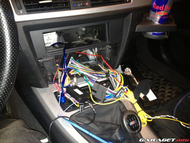

Sen kom det till lite mera kablar.
https://www1.garaget.org/gallery/images/196/195438/195438-8ac4928fe782029dca551dfc338227cc.jpg
Inte lika smidigt längre. Inte på långa vägar.
Sen ska ni få ett tips.
Ser ni den röda kabeln uppe till höger av härvan. Det är 12v permanent ström som stereon behöver för att hålla sitt minne igång. Tro inte för ert liv att det finns något permanent i hålan där stereon bor.
Jag trodde det, jag mätte upp 12v på en kabel när bilen var avstängd och nyckeln var ur. Men dom är luriga på BMW engineering. Det finns 12v som är igång upp till ca 3 timmar, sen stängs den av, fråga mig inte varför. Men så är det. Så det hela slutat med en till upprivning av inredningen, och då såklart ett trasigt klipps som fick bytas ut (höll första vändan). Ur med baslådan som jag parkerat i skuffen. Ja ni förstår.
Hursomhelst. Back on track.

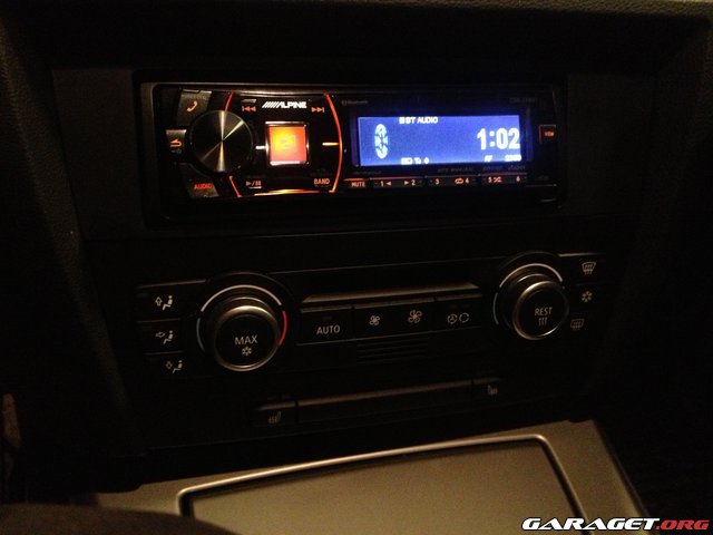

https://www1.garaget.org/gallery/images/196/195438/195438-ac3242fbc57118a5804bc9dc7ab5c722.jpg
Alla kablarna som fanns på bilden ovan lirkades in i olika håligheter och stereon fick till slut vakna till liv (detta var alltså före jag fick ta lös allt igen dagen efter o göra om 12v strömmen... fyfan)
https://www1.garaget.org/gallery/images/196/195438/195438-f0d90e14da57e9f50dff91cb78acfd4b.jpg
Och såhär ser den ut i mörkret.
Sen fick jag modda lite.
https://www1.garaget.org/gallery/images/196/195438/195438-fe3d7b9a3c878e19fac02156a5182284.jpg
Den här sitter längst in i skuffen under inredningen där jag vill före igenom kablarna.
Så den fick smaka lite avbitare.
https://www1.garaget.org/gallery/images/196/195438/195438-8bff401625e5990d8a6dc96f06393db7.jpg
Med ca 1.5 cm avklippt från ändan så rymdes ström/jord och den förbannade 12v kabeln.
https://www1.garaget.org/gallery/images/196/195438/195438-bab7ea803f5334d4946422025ac3cfd6.jpg
Öch äntligen, baslådan hemma. Och arbetet som sträckt sig över 2 dagar är avklarat.
Man kan se till höger där inne vart jag valde att ta ut ström/jord. Framtida plan är att fixa det lite snyggare, men ingen som ska glo i mitt bagage ändå.
Trött. Ska se tecknat.

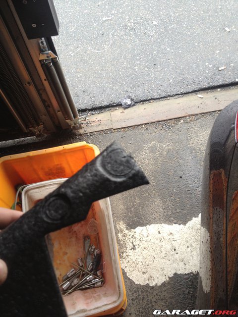

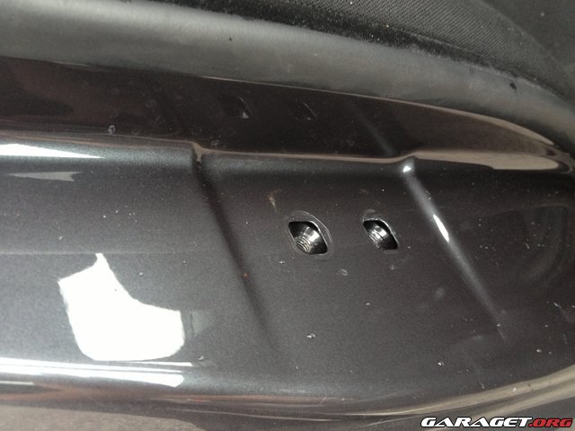

Ve och fasa.
https://www1.garaget.org/gallery/images/196/195438/195438-8f63f428fdbd0b53b6bc874daf222409.jpg
Ser ju inge bra ut.
Skruvar bort fästet.

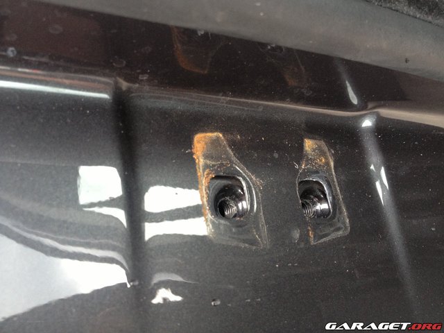

https://www1.garaget.org/gallery/images/196/195438/195438-6c27cf62e296273c960584fdf13501be.jpg
Bwm felkonstruktion? 3 av 4 dörrfesten har ingen packning mellan lacken och fästet. Bara förardörren hade packning. Dom andra 3 såg ut såhär.
Torkade rent iaf.
https://www1.garaget.org/gallery/images/196/195438/195438-48476646e1c9b2a68ff5710751145d7a.jpg
Men är ju ett "sår" kvar där som kommer börja rosta mera. Så får ta upp det med BMW. För tillfället la jag på lite silikon så att det inte kommer in mera fukt.
https://www1.garaget.org/gallery/images/196/195438/195438-a62ad51484621187a7511002d02b1d2c.jpg
Ser bättre ut, men man vet ju vad som lurar under.
