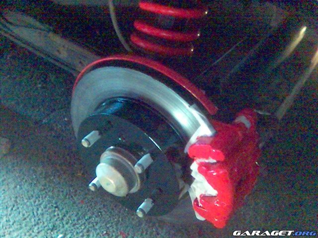

precis körda 9000 mil, på en 9år gammal bil och 2 ägare + extremt välvårdad. Gjorde att "köpa GT" planerna föll bort... :/
https://www1.garaget.org/gallery/archive/33808/824904_geazpw.jpg
Röda broms ok måste det ju vara på alla "sportbilar" :P haha..

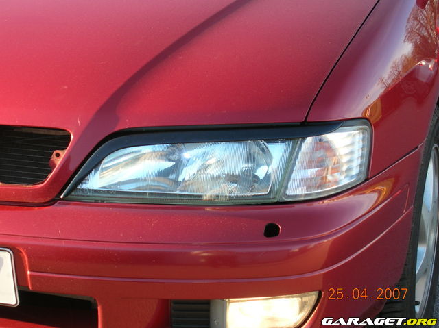

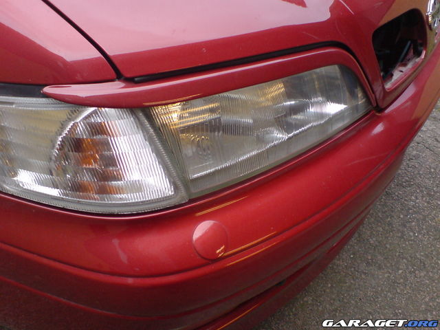

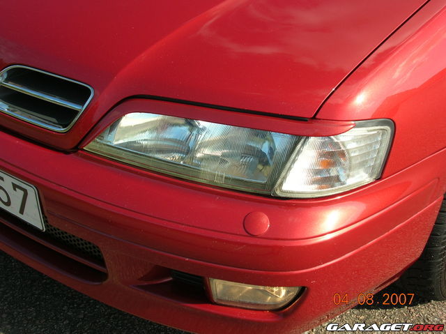

sen blev det även ögonlock från Realcar...
https://www1.garaget.org/gallery/archive/33808/824924_j6wpr9.jpg
lite lack på dom... :) torkarna till strålkastarna åkte, och blev täcklock för hålen..

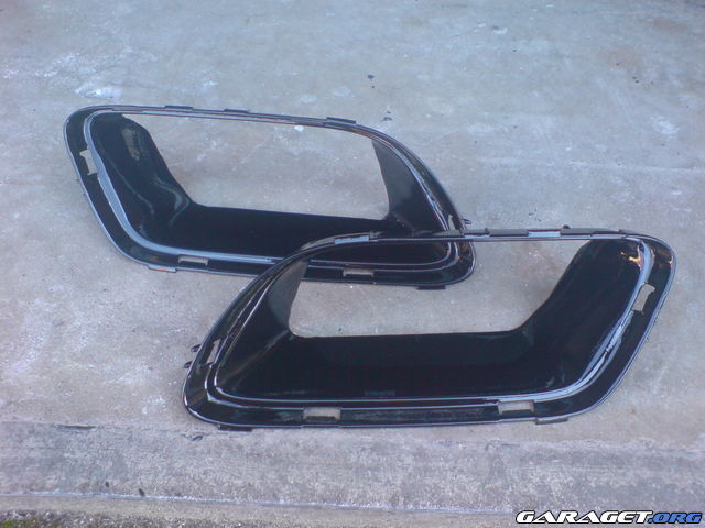

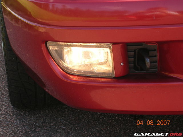

locken till dimljusen fick också lite färg på sig...
https://www1.garaget.org/gallery/archive/33808/824928_31d0xn.jpg

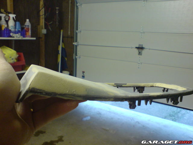

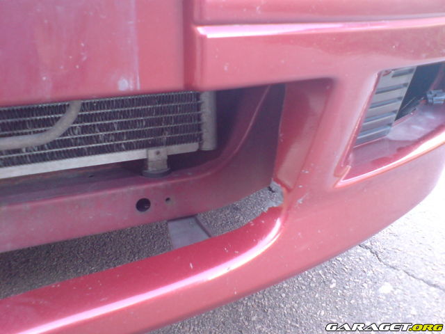

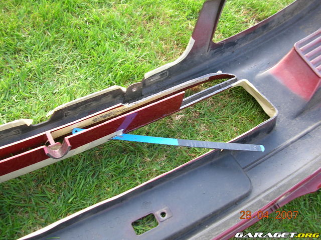

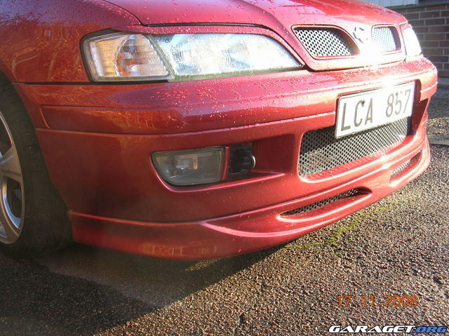

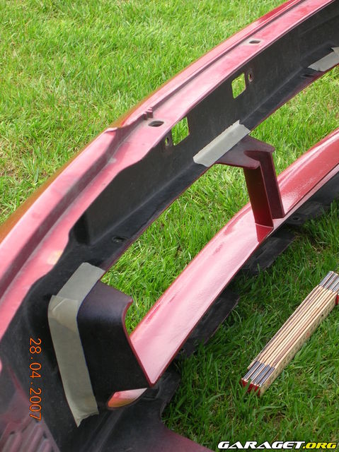

blev lite modifiering av kofångaren också... fick en idé och började såga lite! :)
https://www1.garaget.org/gallery/archive/33808/824931_lq6yjh.jpg
för att undvika om plastning och då även omlackering, så fick en liten bit av mellan delen stanna... tog lite tid å såga med ett bågfils blad! :) lite tålamod, och tungan rätt i munnen så blev det färdigt!
https://www1.garaget.org/gallery/archive/33808/824938_rte8gh.jpg

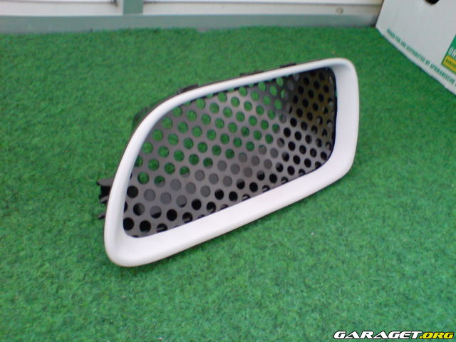

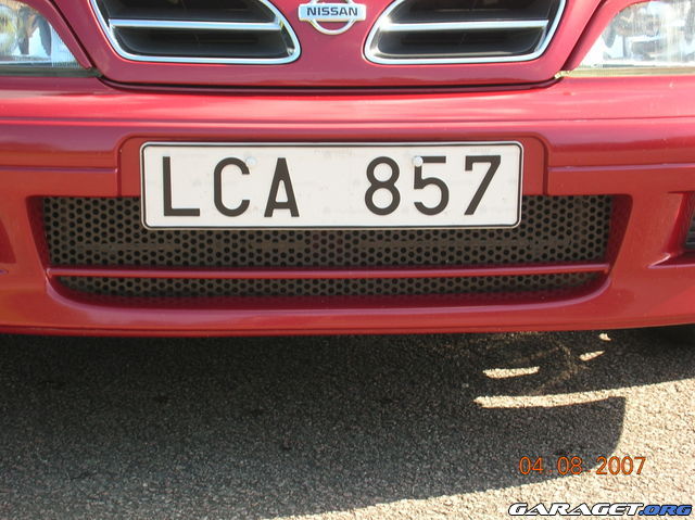

Istället för det vanliga alu-nätet, så hittade jag detta på Bildelsspecialisten - Autoshop i Klippan! Blev rätt snyggt om jag får säga det själv... :P
https://www1.garaget.org/gallery/archive/33808/824945_wm893f.jpg

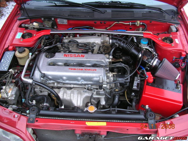

När det blev dax att byta luftfilter på servicen, så köptes ett sportfilter istället...
https://www1.garaget.org/gallery/archive/33808/824954_4ig4l2.jpg

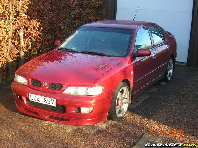

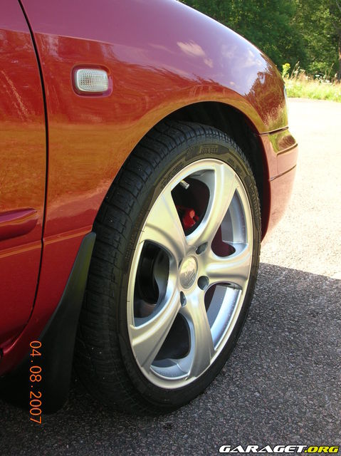

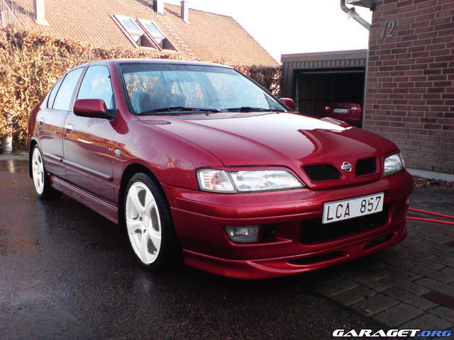

"nya" fälgar köptes... EVE Tiger 17*7 med 215/40 däck...
https://www1.garaget.org/gallery/archive/33808/824957_2idy6f.jpg
Blev då också en sänking 40mm fram & 20mm bak. Cobra fjädrar från Realcar..
https://www1.garaget.org/gallery/archive/33808/824961_bq94j8.jpg

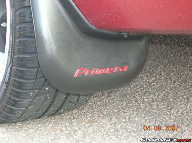

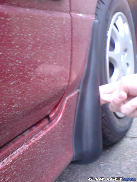

Köpte stänkskydd runtom... Kanske lite gubbvarning där! men va faan! det e PRAKTISKT :D Och som vanligt så kan jag ju inte låta bli att göra en lite "touch" med lackstiften på texten... vilket jag inte ångrat! :)
https://www1.garaget.org/gallery/archive/33808/824970_cfnqmt.jpg

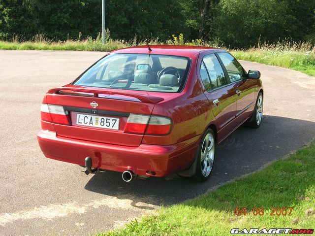

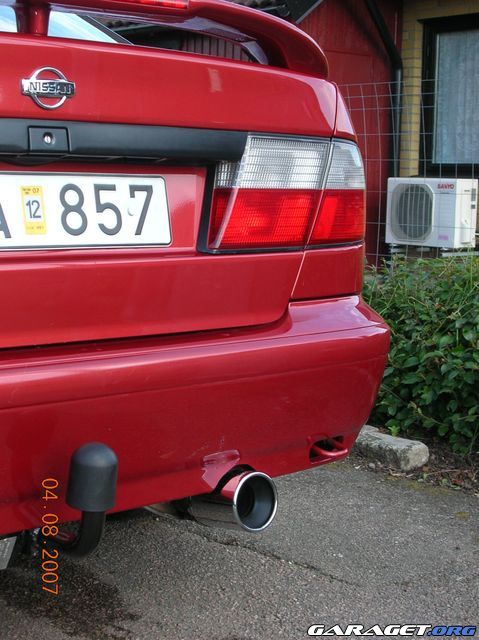

Blev ett 4tums utblås, och borttagna emblem...
https://www1.garaget.org/gallery/archive/33808/824980_e6drwr.jpg

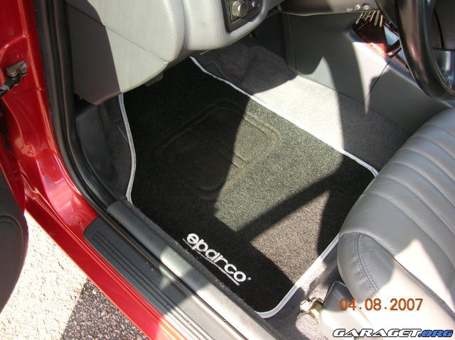

Födelsedags present.... :) Tygmattor från Realcar
https://www1.garaget.org/gallery/archive/33808/824985_rz45w3.jpg

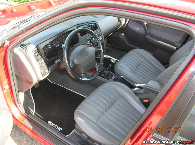

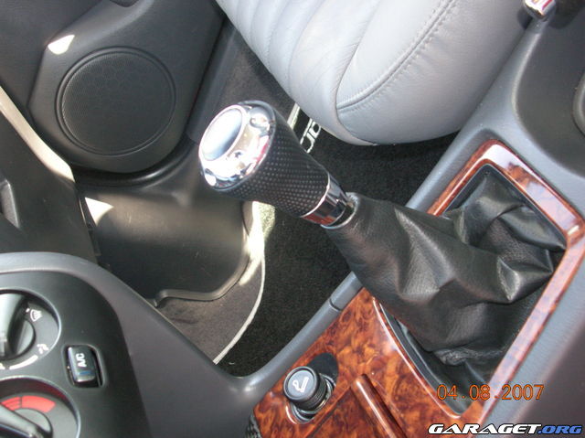

Skinnklädsel ska det vara!!
https://www1.garaget.org/gallery/archive/33808/824986_k0sz6j.jpg
https://www1.garaget.org/gallery/archive/33808/824987_6jum1r.jpg
De e vell gött när det blänker... :)

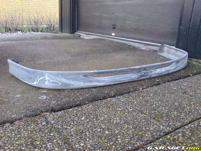

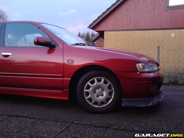

En Nissan orginal "camino" läpp inhandlades... till min stora förtjusning big_smile haha... inte i speciellt bra skick tyvärr! men efter MASSOR av sliptimmar och lagning av 2 mindre sprickor, så började det se hoppfullt ut...
https://www1.garaget.org/gallery/archive/33808/824992_ty0rqc.jpg
blev en provmontering för å se hur mycket markfri gång det skulle bli... klarar dom flesta farthinder! 9cm fritt...
https://www1.garaget.org/gallery/archive/33808/824993_a8vwrv.jpg

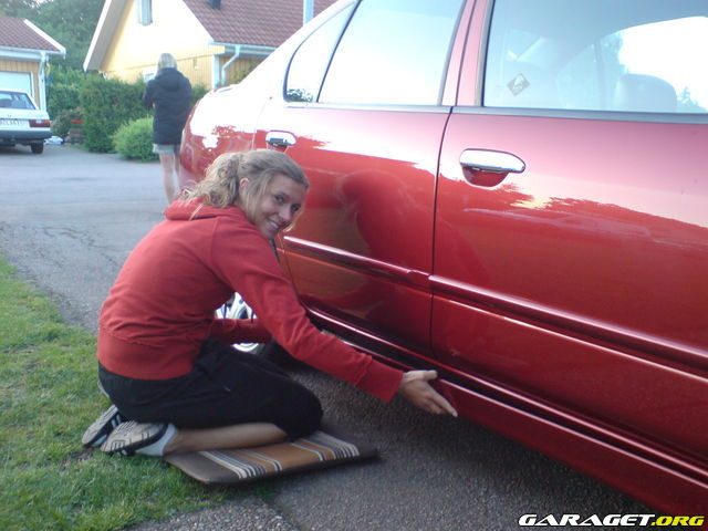

Sidokjolarna på våran andra Primera fick monteras av, till förmån för MIN bil istället... big_smile haha... Frugan brydde sig inte så... tongue
https://www1.garaget.org/gallery/archive/33808/824994_9rarpm.jpg
nya stänkskydd fick ju inhandlas då också!

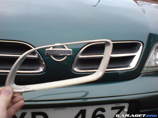

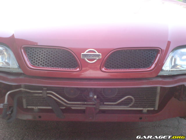

Istället för att köpa en eftermarknads GT grill från Ebay, så bestämde jag mig för att bygga en egen!
visade sig bli rätt mycket jobb med det...
https://www1.garaget.org/gallery/archive/33808/824997_u0ge88.jpg
GT grill....
https://www1.garaget.org/gallery/archive/33808/824999_wuabda.jpg
bort med staget i mitten, och slipa bort allt krom...
https://www1.garaget.org/gallery/archive/33808/825002_d2u04g.jpg
någon omgång med finspackel gjorde susen sen...
https://www1.garaget.org/gallery/archive/33808/825006_aywsmk.jpg

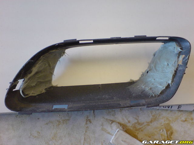

bakre delen av grillen fick också modifieras lite! såga bort mitten delen och lite glasfiber fick göra sitt...
https://www1.garaget.org/gallery/archive/33808/825007_wbj3e1.jpg
syns ju inte speciellt mycket bakom nätet, men tyckte det va lika bra å göra det någorlunda ordentligt...
https://www1.garaget.org/gallery/archive/33808/825008_dg74xy.jpg
så blev resultatet, fast lacken fattas ju fortfarande... smile

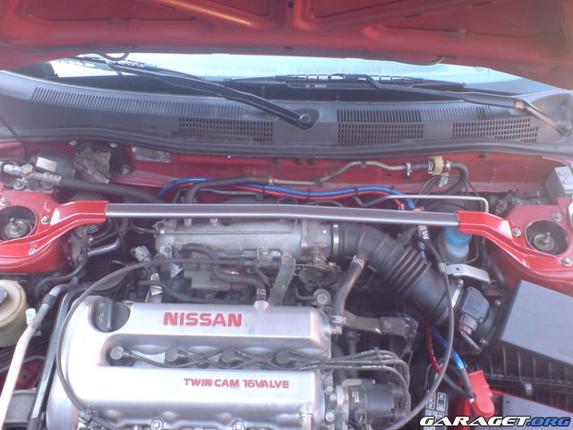

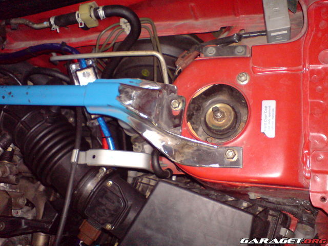

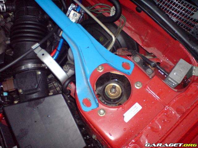

Hittade ett billigt fjäderbensstag från Primera GT på bildelsbasen.se. Det blev affär då såklart... tongue
På GT'n så är det bultar i fjäderbenstornet avsedda för staget, så viss modifiering fick göras för att kunna montera det i bultarna till fjäderbenet istället.
https://www1.garaget.org/gallery/archive/33808/825009_yoy4kz.jpg
GT fjäderbensstag
Tur att man har kompisar som är duktig på att svetsa!! big_smile
https://www1.garaget.org/gallery/archive/33808/825011_y20ucu.jpg
lite modifierat...
https://www1.garaget.org/gallery/archive/33808/825012_93myys.jpg
lite färg på den sen, så blev det som nytt... big_smile

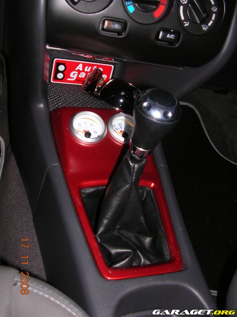

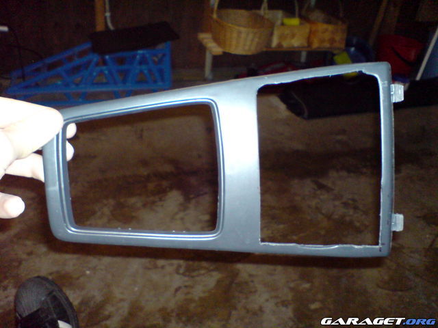

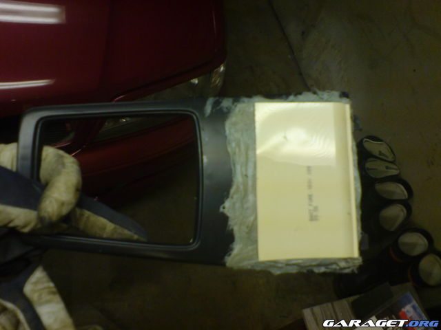

Kombination av att ha lite och göra, och kreativitet slutar ibland så här.... smile

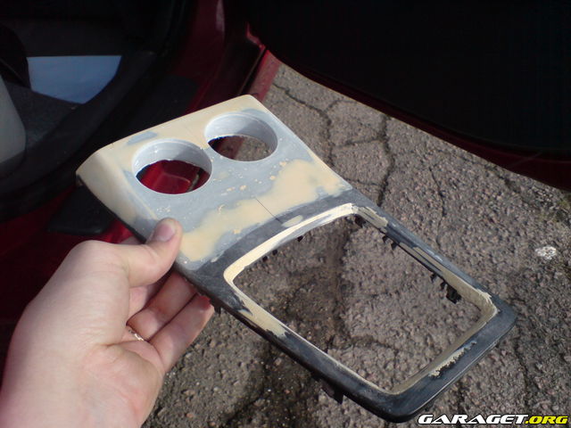

2st väldigt onödiga mätare inhandlades till ett litet projekt...
https://www1.garaget.org/gallery/archive/33808/825013_zi1n1t.jpg

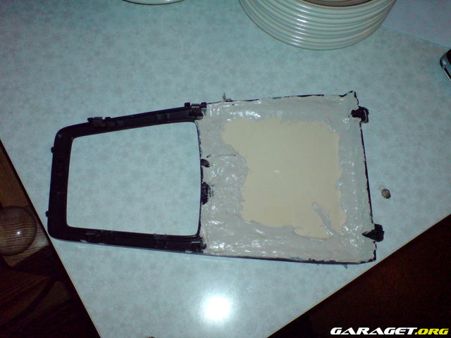

usch för träpanel...
https://www1.garaget.org/gallery/archive/33808/825015_8qcdv3.jpg

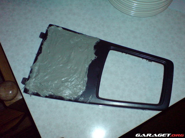

slet av träimitationen och fram med bågfilsbladet igen...
https://www1.garaget.org/gallery/archive/33808/825017_y7ezsq.jpg
botten från en glassburk kom bra till nytta...
https://www1.garaget.org/gallery/archive/33808/825019_1sa3xi.jpg

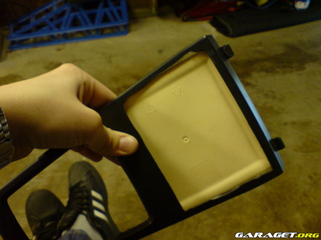

PL400 är bra till allt...
https://www1.garaget.org/gallery/archive/33808/825020_zj4q86.jpg
sedan blev det mycket glasfiberspackel...
https://www1.garaget.org/gallery/archive/33808/825021_9a18gh.jpg
för att skapa lite mera lutning för mätarna så blev det mycket glasfiber! Och sedan en bit av glasburken igen, för att få det någorlunda jämnt... smile
https://www1.garaget.org/gallery/archive/33808/825022_3qkd3k.jpg
efter en hel del spackel och slipande så började det ta form...
https://www1.garaget.org/gallery/archive/33808/825023_owx9t9.jpg
https://www1.garaget.org/gallery/archive/33808/825026_v1gd49.jpg
och så blev det färdiga resultatet... smile

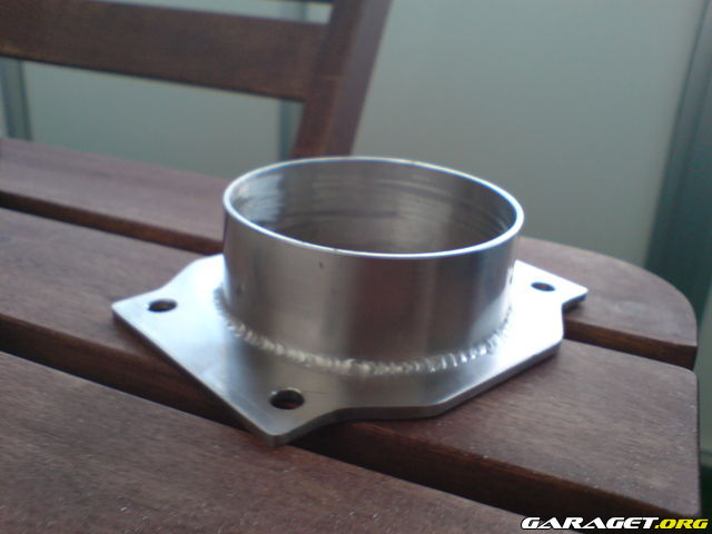

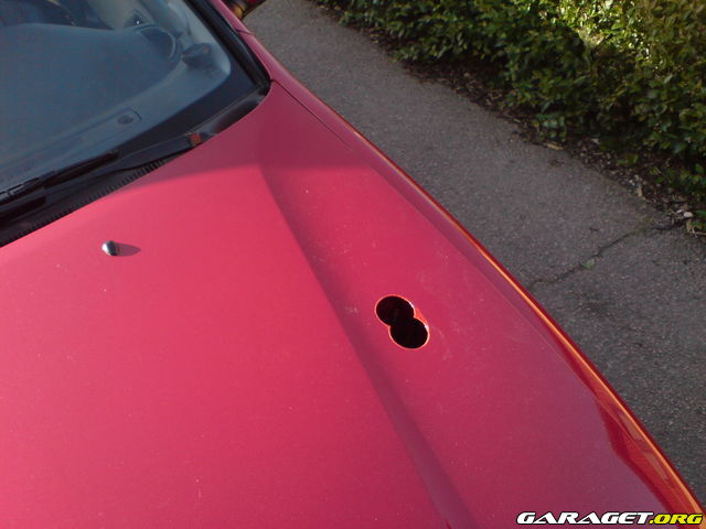

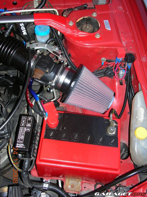

Min kompis Christer, som är en trollkarl när det gäller allt som heter metall. Gjorde denna adapter till mig, efter lite mått från min luftmängdmätare! smile
https://www1.garaget.org/gallery/archive/33808/825039_6oypx9.jpg
Luftfilter adapter
https://www1.garaget.org/gallery/archive/33808/825042_p5eei1.jpg
bort me burken och allt skit, och ett nytt KN filter tog plats...
https://www1.garaget.org/gallery/archive/33808/825043_0wmxyn.jpg
https://www1.garaget.org/gallery/archive/33808/825044_757973.jpg
hålsågen fick jobba igen...
https://www1.garaget.org/gallery/archive/33808/825046_pb1po3.jpg

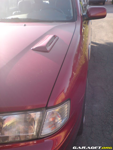

Blev rätt så diskret luftintag... Inhandlat på Stylit.se
https://www1.garaget.org/gallery/archive/33808/825049_8kijfe.jpg
Va rädd att det skulle se fjantigt ut med ett luftintag på en bil som denna... men jag tyckte det smälte in rätt bra faktiskt!

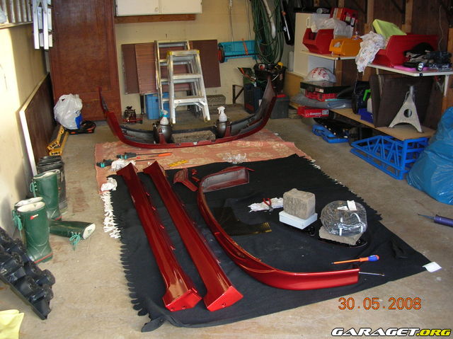

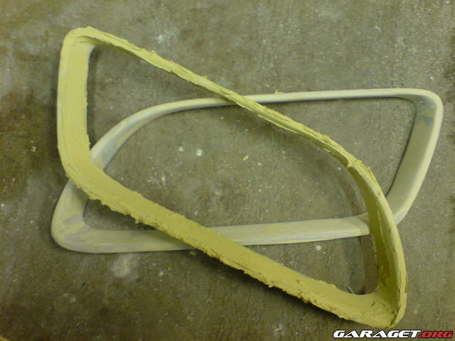

Nästa steg blev då lackering av läppen! Även ny lack på sidokjolarna, hela kofångaren fram och lite andra detaljer...
https://www1.garaget.org/gallery/archive/33808/825052_80a79j.jpg
ny lackade delar...
https://www1.garaget.org/gallery/archive/33808/825055_8sebvj.jpg
täcklocken plockades bort, och spacklades igen inför lackering...

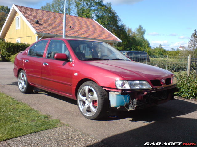

efter att kört runt med en bil som såg ut som en slaktad knarkar räcer... så påbörjades montering!! tongue
https://www1.garaget.org/gallery/archive/33808/825058_pzwvg8.jpg
grillen blev jag riktigt nöjd med!! big_smile

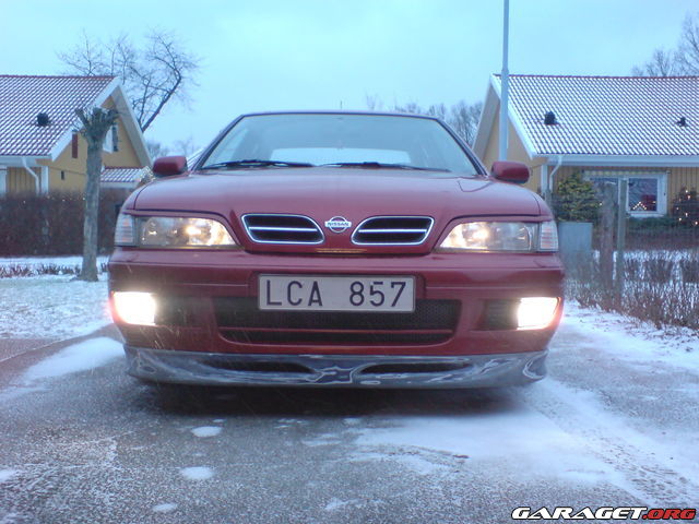

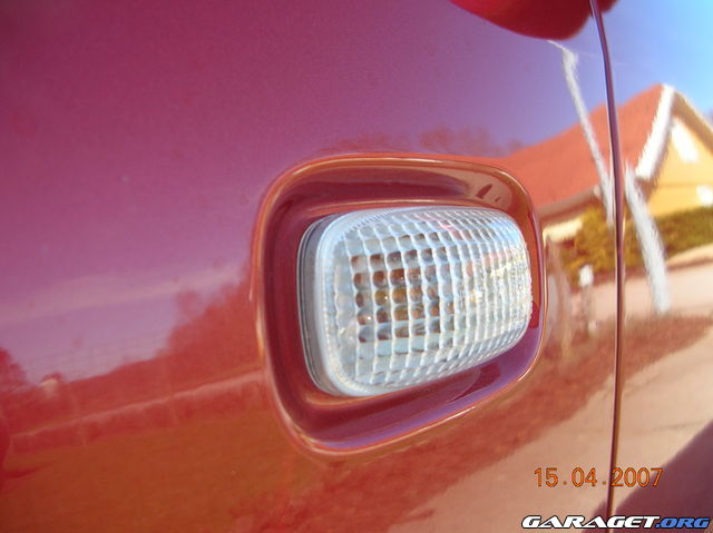

Riskokare med "volvo wannabe" lysen smile Har alltid tyckt att det är snyggt med USA blinkers som det finns till Volvo & Saab. Så det blev några relä'n, lite kabel och plötsligt så lös det för fullt... smile Finns säkert många av er som tycker det ser lökigt ut kanske... Men jag har inte ångrat det en sekund! tycker det passar riktigt bra på bilen faktiskt!
https://www1.garaget.org/gallery/archive/33808/825076_a9mwd0.jpg
https://www1.garaget.org/gallery/archive/33808/825078_ro4yvp.jpg
https://www1.garaget.org/gallery/archive/33808/825080_xbmgkd.jpg
även sidoblinkers'en lyser konstant...
