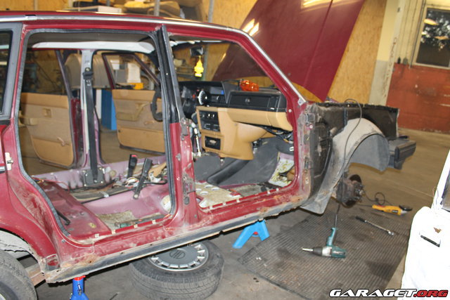

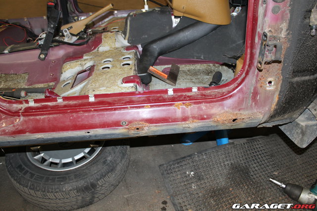

Så detta är utgångsskicket inte särskillt mycket rost men rost finns det!
Väntar på att hitta Garage, så under tiden har jag meckat lite hos en kompis! Började med att byta ut vänstra trösklen eftersom den var förlorad!
Så här såg det ut när vi började.
https://www1.garaget.org/gallery/images/216/215361/215361-ccb1aec32c832b07e80c3707bac9abe7.jpg
https://www1.garaget.org/gallery/images/216/215361/215361-b49c07c7e4821bc0ee9bf9d9b1b473d2.jpg
Efter lite kapning var det inte mycket rost kvar.
https://www1.garaget.org/gallery/images/216/215361/215361-e2920dec8be0a6e5b0930220bd94a43f.jpg
https://www1.garaget.org/gallery/images/216/215361/215361-d2fa4e37d63ff1ab6a56d4afa94def1b.jpg
https://www1.garaget.org/gallery/images/216/215361/215361-4cf5d1d7aef92410cb0eceb12a2b1ff4.jpg
Sedan började det roliga jobbet att måtta in och svetsa fast den nya plåten. Gick dock smidigare än förväntat, mycket tack vara en vän som är en jäkel på både svetsning och plåtarbete.
https://www1.garaget.org/gallery/images/216/215361/215361-27f093c9b6dfcd5fe6a3a420b9c591fa.jpg
https://www1.garaget.org/gallery/images/216/215361/215361-7294dec80d34fa467c2a35ce12b65b21.jpg
Är inte riktigt klart än har dock fått på ett lager med zinkspray som skydd, Är lite spackling kvar på nått ställe för att få det perfekt och lack såklart! Men detta får gå tills hela bilen plockas ner och slipas inför lackering.

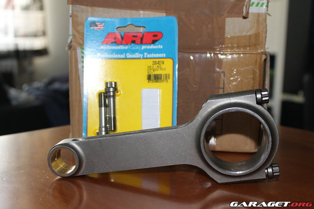

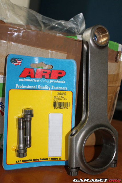

Fick ett roligt paket!
4st H-profil med tillbehörande Arpbult, man blir lagom sugen att börja bygga motor men rätt mycket kvar på karossen innan det är dags att börja bygga det!

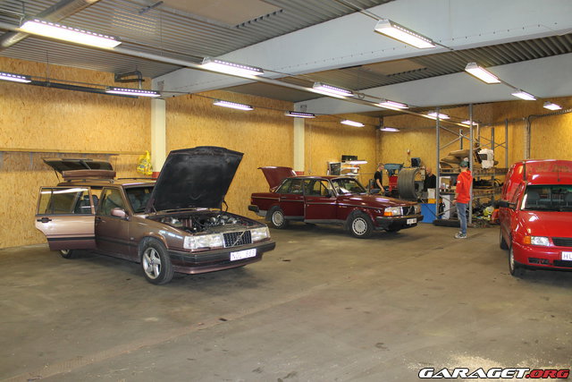

Dags för lite uppdatering!

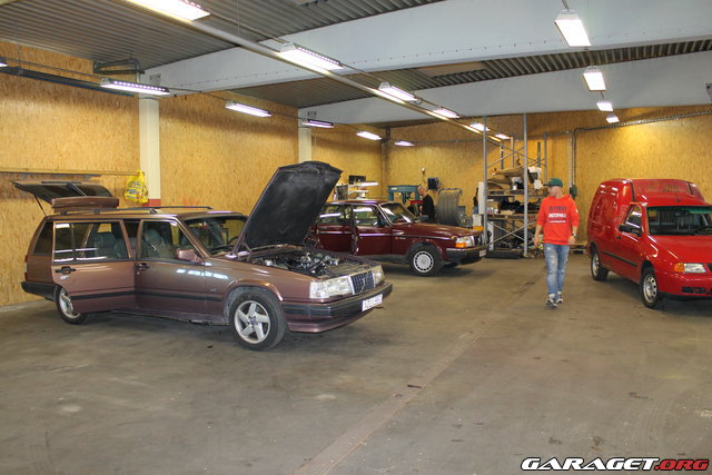

Måndagen och Tisdagen gick åt att flytta in i mitt nya garage. Riktigt skönt att ha mer plats och få plats med alla grejer, delar med en godvän wink
Här kommer man lägga några timmar under den kommande tiden!

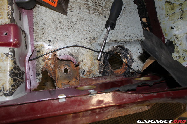

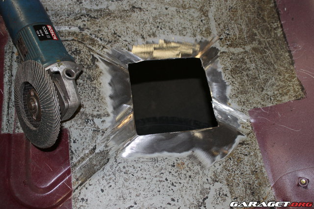

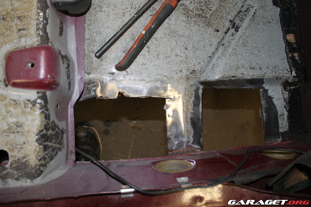

Onsdag 30/9

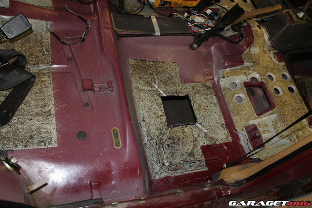

Efter all flytt med garaget började det klia i fingrarna. Drog igång vinkelslipen och kapade bort den rost som fanns i golvet på vänster sida. Höger sida är nu nästan helt rostfri så nu är det dags för vänstra smile
Ett litet hål.
https://www1.garaget.org/gallery/images/216/215361/215361-05bd7452bc2edffbf54264a600f9ceb3.jpg
Här står den och får lite behövlig vård.
https://www1.garaget.org/gallery/images/216/215361/215361-476cb18ff81f44cc5040c43e61c6df0e.jpg
Rätt gott om rost på detta ställe.
https://www1.garaget.org/gallery/images/216/215361/215361-537b592b8be37beda418d1d262264e5c.jpg
Här med hmm
https://www1.garaget.org/gallery/images/216/215361/215361-2f6a1a9b5807954040c4495b48e1d36f.jpg
Bortkapat och börjat slipa ner.
https://www1.garaget.org/gallery/images/216/215361/215361-92b7fadf5525ef901317c8e12538a7ad.jpg
https://www1.garaget.org/gallery/images/216/215361/215361-486539ab1a7247d9429f971ff5ffa12f.jpg

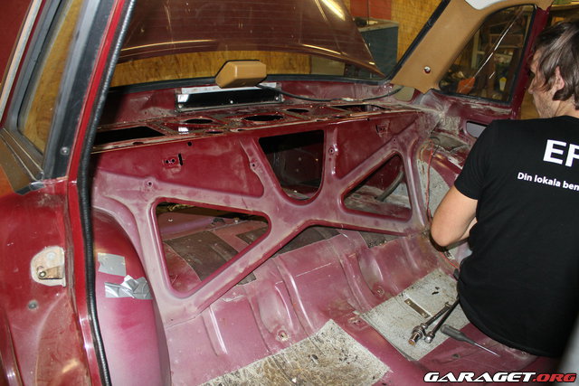

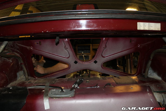

Onsdag 30/9
Slet ut det sista av inredningen i baksätet i förberedelse för den kommande buren.
Har beställt bur ifrån Finess den borde komma i slutet av veckan, så nästa vecka blir det att starta burbygget smile
