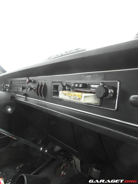

https://www1.garaget.org/gallery/images/9/8461/8461-76e93382529dc0421e0648ff62fe9845.jpg
Bilen har varken cd eller bandspelare. Den  har 8 Track istället wink

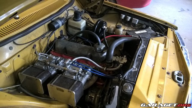

https://www1.garaget.org/gallery/images/9/8461/8461-da2e5a49ba5b162dc2809731d723753b.jpg
Motorn färdig. Recept:
Dubbla Weber 45.
S-Kamaxel.
93mm Borr.
46/37 Ventiler.
Planad/portad topp.
Skärkantspackning.
Aluminium drev till kamaxel.
Extraktor från KL-Racing "inte på bild"
Elpump och Filter King bränsletrycksregulator.

Flyttat ner generatorn på sin ursprungliga plats, ser mer normalt ut nu smile

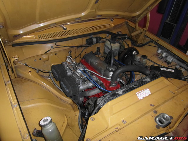

https://www1.garaget.org/gallery/images/9/8461/8461-873b15cceb0617d4c1cbe75d9e6b3a0c.jpg
Såhär ser det ut när den blev monterad.

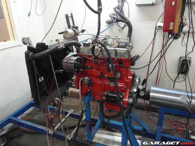

https://www1.garaget.org/gallery/images/9/8461/8461-5118a064c2e8870daf430d44f54996be.jpg
Innan det så blev den bänkad i Sävar till 143hk

Mitt mål var 150hk men man får nöja sig när kamaxelns profil är från 70-talet

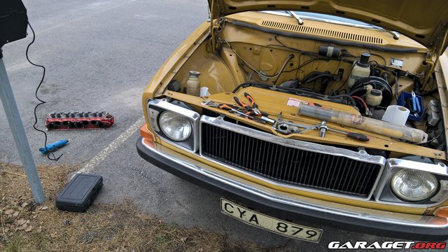

https://www1.garaget.org/gallery/images/9/8461/8461-cf35895b2f0ed3e4445c89183c716d82.jpg
Sen var det dags att byta toppacknning och blev tjurig och gjorde det på parkeringen.

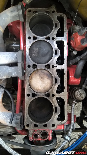

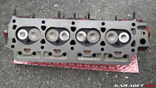

https://www1.garaget.org/gallery/images/9/8461/8461-1069fdaf8c9ced7315117730887c94ec.jpg
Man ser att ena kolven är betydligt renare än dom andra..
High Voltage Cars
995 Inlägg
21 augusti 2016

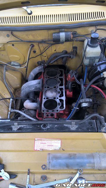

https://www1.garaget.org/gallery/images/9/8461/8461-35708999954ae54d7d72fd74146cd166.jpg
Beslöt mig för att det var lika bra att renovera lite. Se den klassiska sprickan mellan kylkanalerna smile

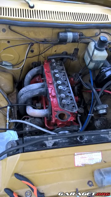

995 Inlägg
21 augusti 2016
https://www1.garaget.org/gallery/images/9/8461/8461-613f87755a6fb924884405b3453a07c6.jpg
Tur volvon har inbyggd arbetsbänk wink
High Voltage Cars
995 Inlägg
21 augusti 2016
https://www1.garaget.org/gallery/images/9/8461/8461-686c190c383f466f15b9624b2c69b7b2.jpg
Topp på plats! Kör fortfarande standard fjädrar då varvet inte går så högt på denna motor. Gäller stötstänger med. Original

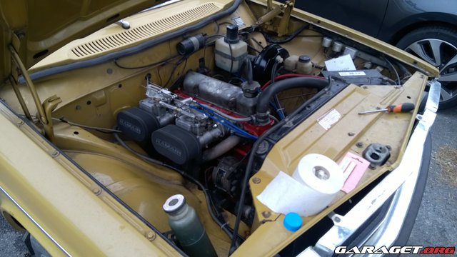

21 augusti 2016
https://www1.garaget.org/gallery/images/9/8461/8461-9aa2232aeb81307bd093e505f99c91f1.jpg
Så, provstartad och går. Varmkörning och efterdragning av bultar.
High Voltage Cars
995 Inlägg
21 augusti 2016
https://www1.garaget.org/gallery/images/9/8461/8461-b8a6931c665ed077736e58de80ab757d.jpg
Hade ett problem som jag inte kunde få till. Höll på att bli galen där ett tag så jag provade att köra utan luftfilter och då satan! Varning till alla som kör weber 45!
Använd inte dom filter jag hade innan!
Dom gör så att blandningen blir fel till förgasarna.
High Voltage Cars
995 Inlägg
21 augusti 2016
Nu drar den hela vägen från botten till 6000 rpm som jag vill.
