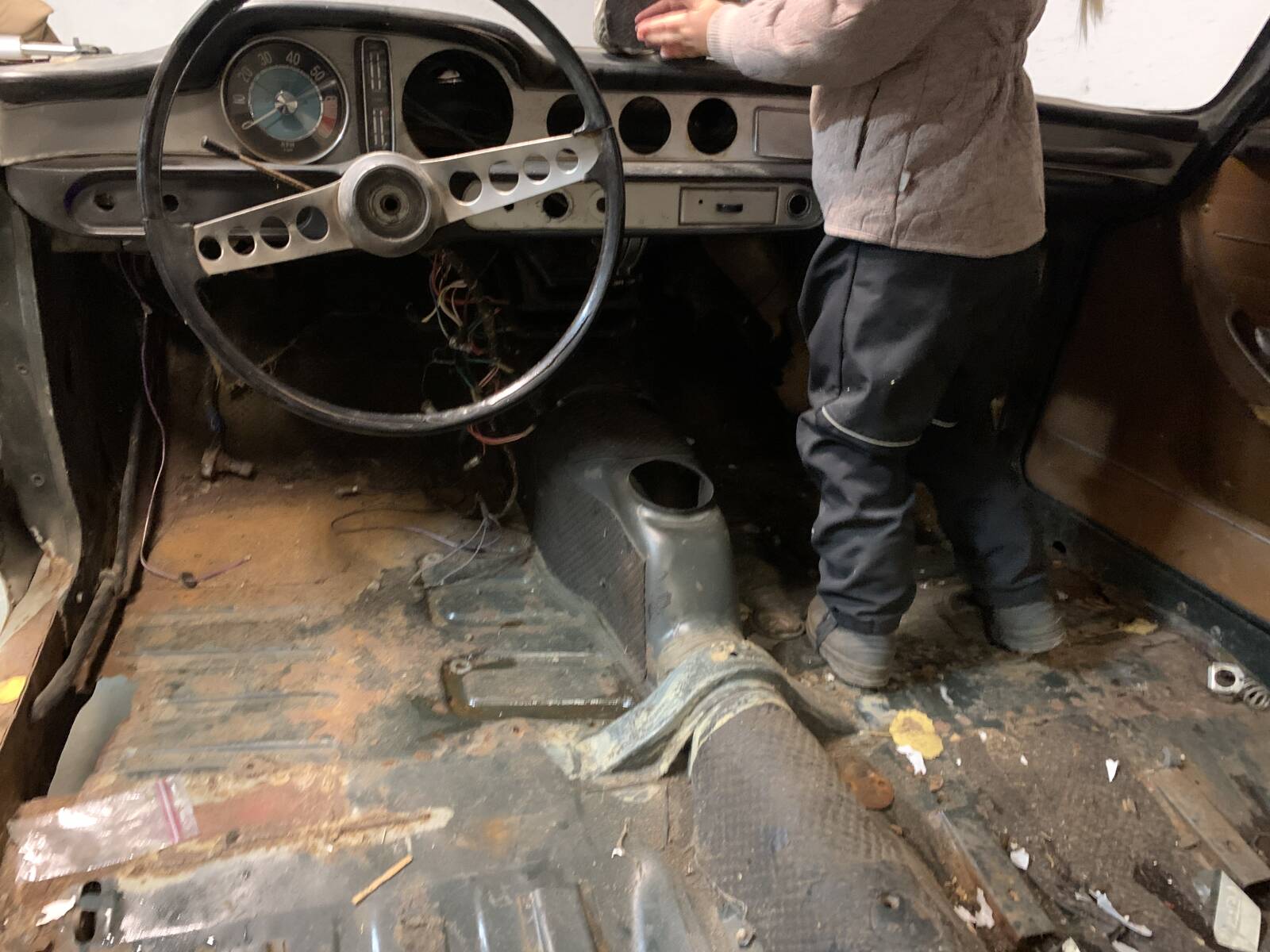

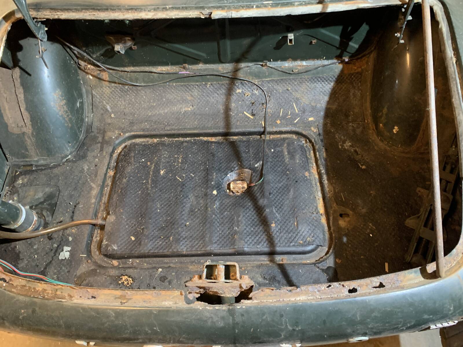

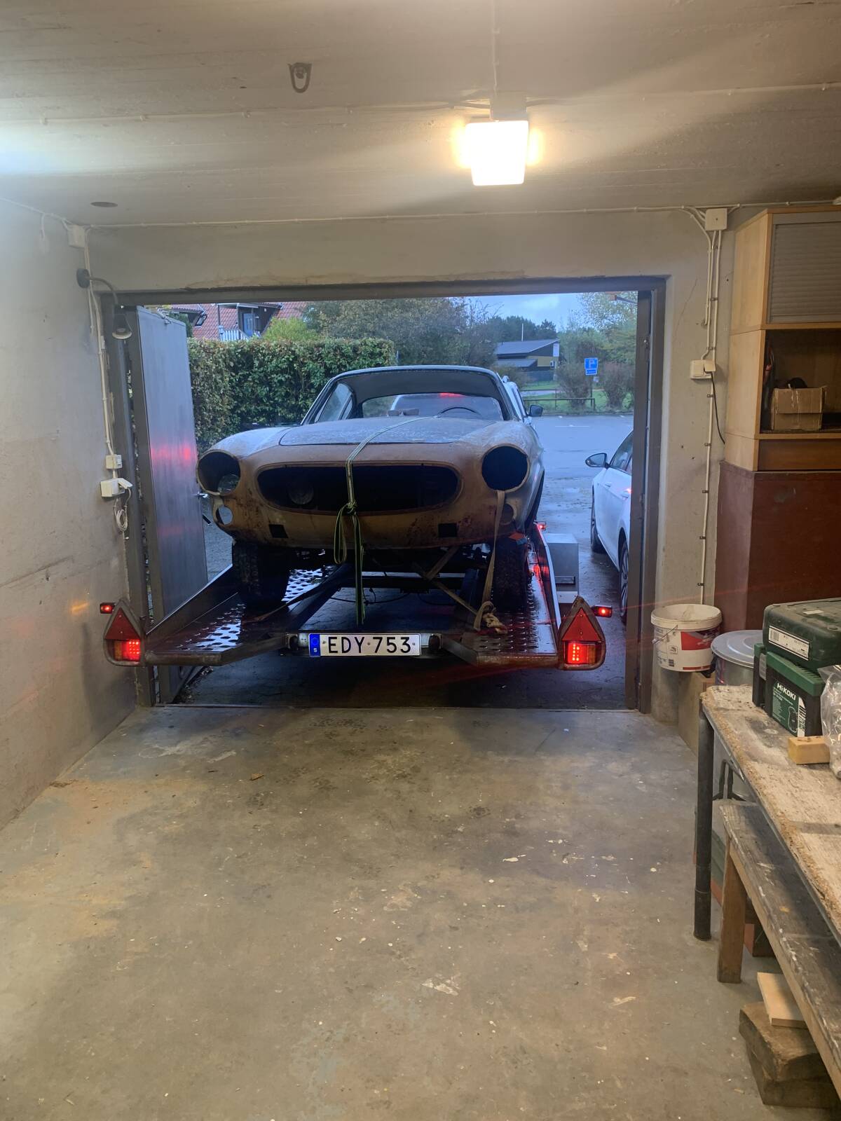

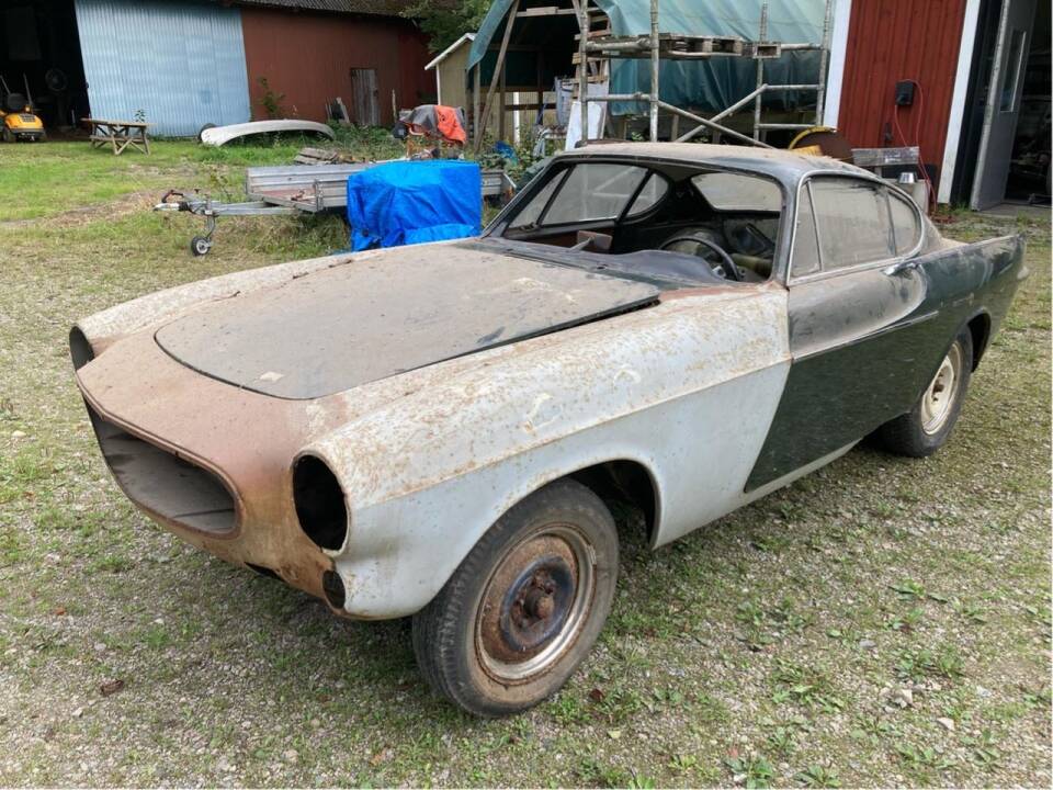

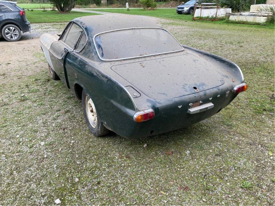

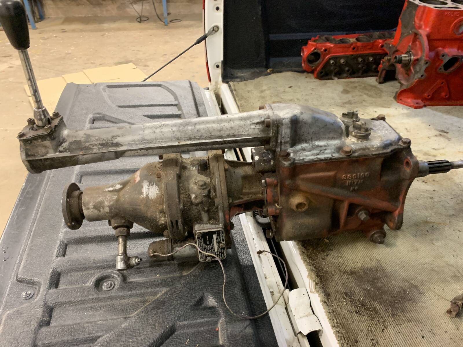

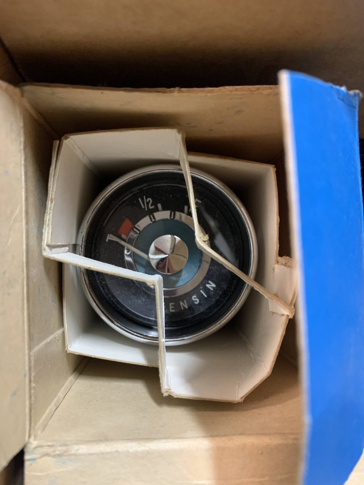

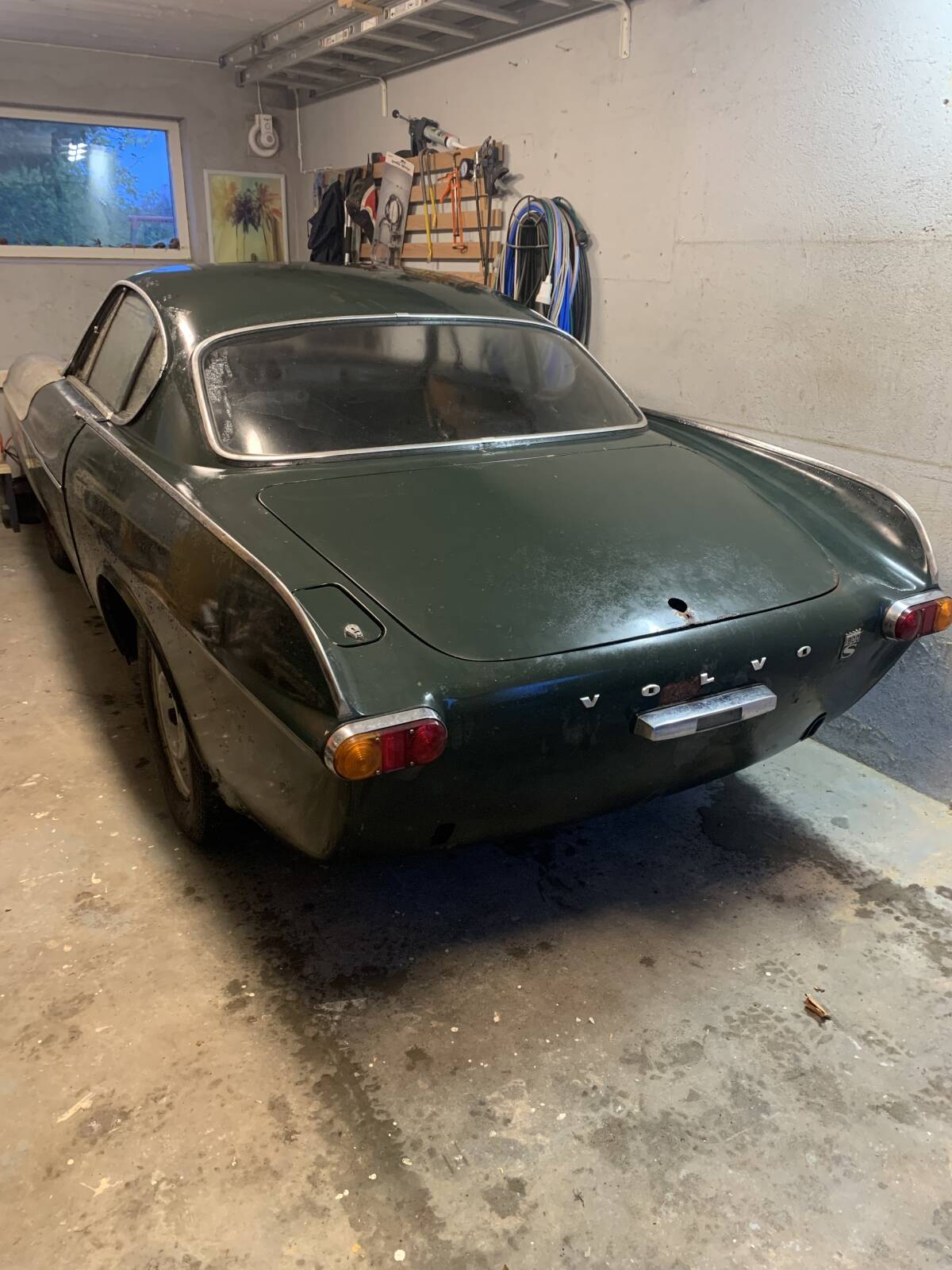

Hej,
Har alltid haft P1800 som drömbil och nyligen fick jag möjlighet att förvärva det rätta exemplaret.
Jag sökte en bil som var i behov av renovering då jag vill skruva på kvällar och helger. Jag söker samtidigt ett intresse där jag gör vettiga saker på kvällarna istället för att slöscrolla med telefonen.
Det bästa av allt med bilen är att den har färgen Cypressgrön då jag har förälskat mig i gröna bilar sen min gröna Golf GTI.
Planen är nu att strippa bilen, iväg med den till blästringen och rostskyddsmålning. Sen blir det rostlagning av diverse hål samt byte av bakskärmarna och bakstycke. Kommer även att laga golven samt lite av torpedväggen och batterihyllan.
Därefter blir det slipning och lack. Hur svårt kan det vara?! ?
Ambitionen är att ha en bil som besiktigas om 3-5 år (varit avställd sen 1990). Värt att notera är att jag aldrig har gjort en helrenovering eller satt ihop en motor (B18 motorn kom i delar haha).
Jag kommer inte att eftersträva perfektion utan bilen ska kunna brukas i framtiden med familjen. Det som är viktigt är rostlagning, att den luktar fräscht invändigt, bra ljudisolering samt en motor som man kan lita på.
Så tveka inte att slänga iväg kritiska kommentar då jag är långt ifrån en expert, mer en glad amatör som gillar bilar så där lagom mycket!
//Mawe

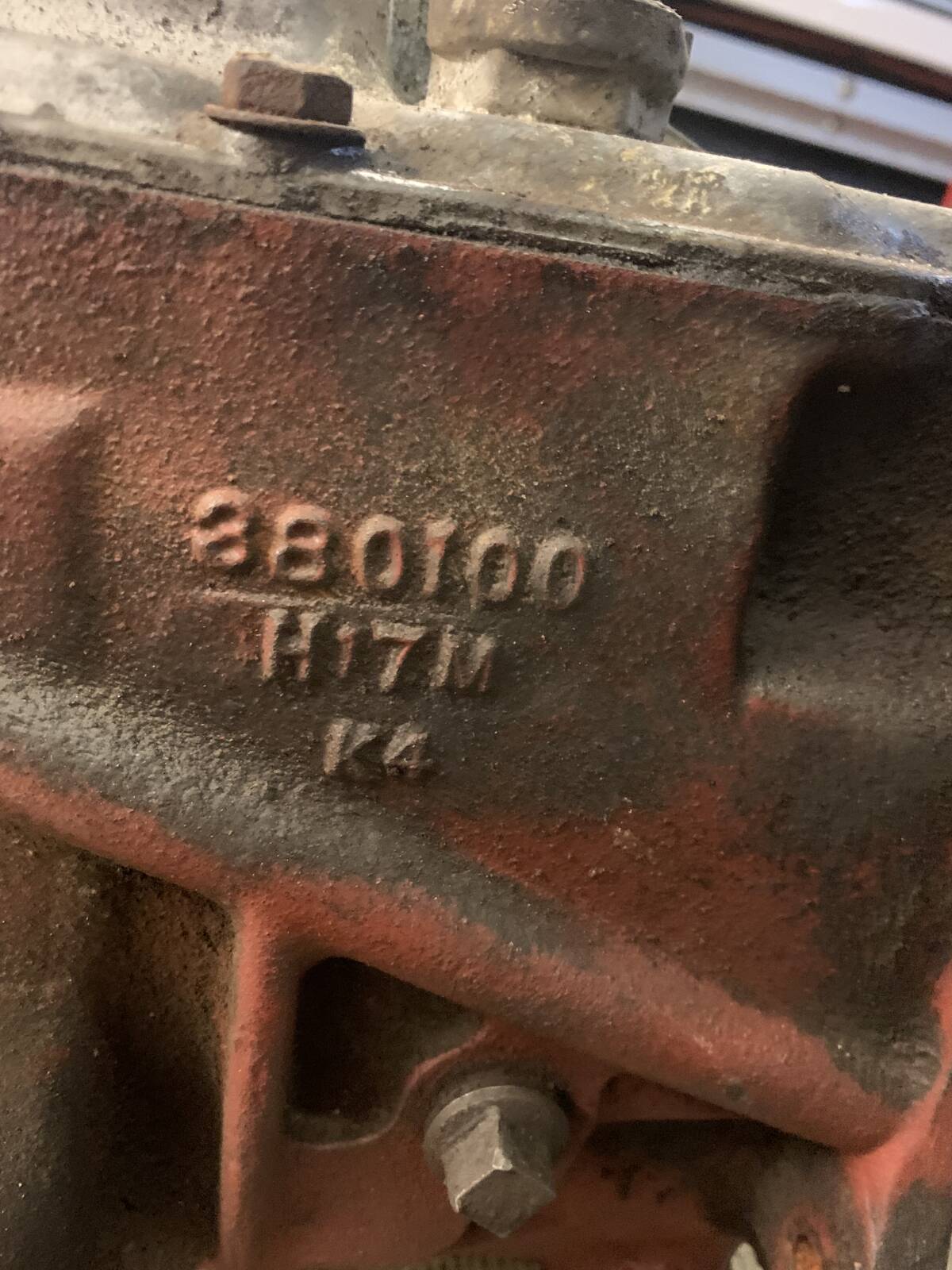

Har påbörjat demontering inför stundande blästring.
Plockat ner belysning, kabelstam, instrumentpanel m.m. Klantade mig med urmonteringen av tanken så jag fick 1-2L 35-år gammal bensin på golvet som luktar pyton haha

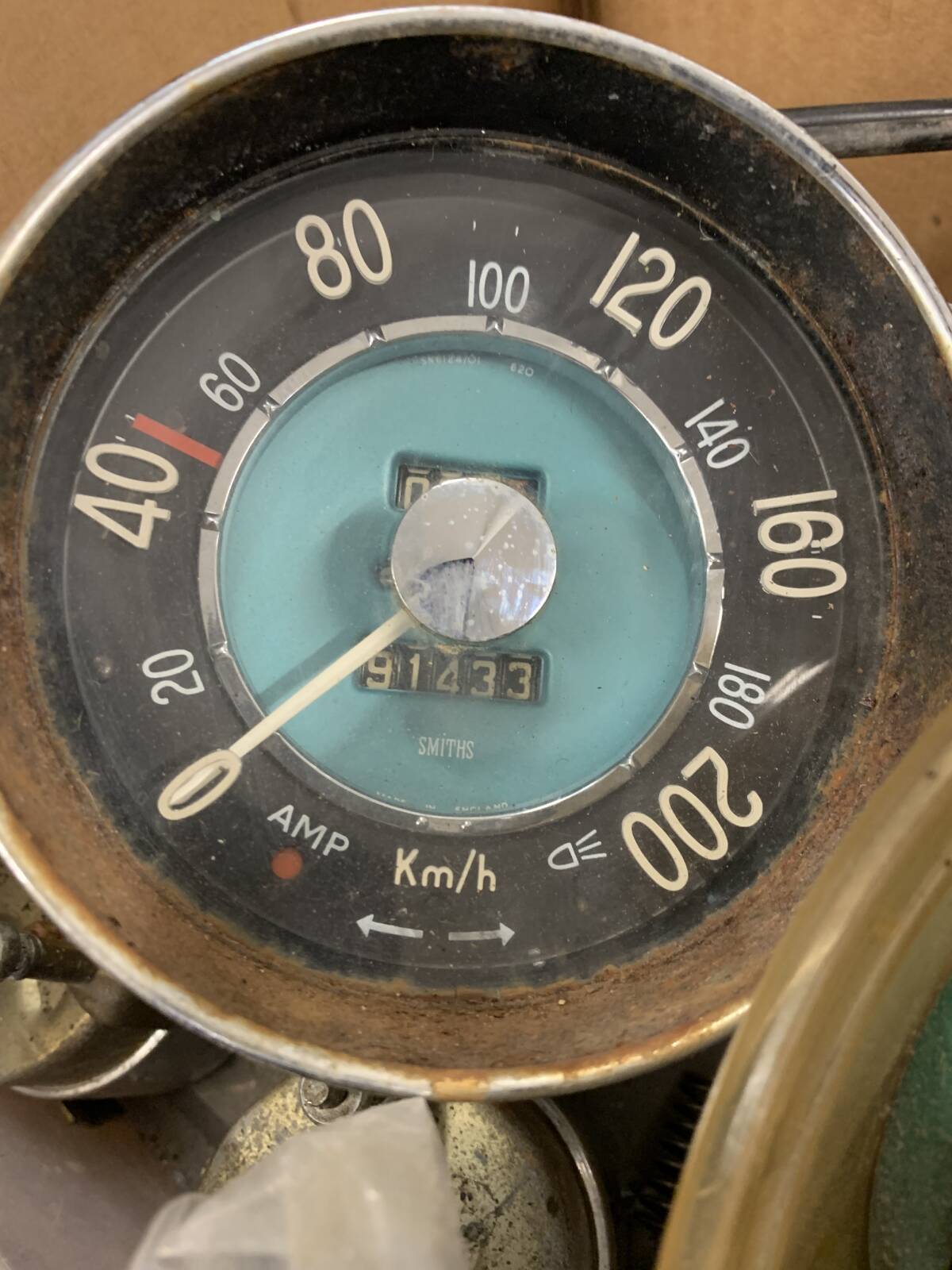

Har börjat demontera instrumentpanelen till beståndsdelar. Är lite inne på att göra klart den, då det är ganska trevligt att ha något som är klart i ett tidigt skede för att få lite framgång i projektet.
Har även köpt en bättre begagnad karossnurra så inom de kommande veckorna hoppas jag att den inte står på hjulen längre.
