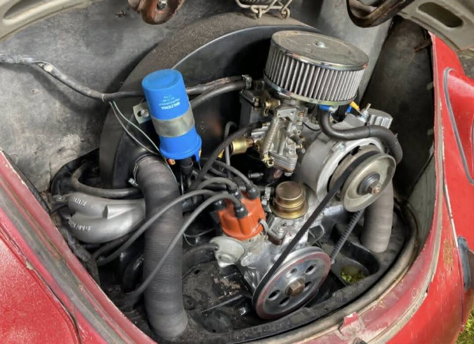

Jeg skal bestreve meg for at den skal se ut som en relativt orginal oval
motor som sitter i nå er en nybygget 1600 med 1776 sats litt kvassere kam etc https://www1.garaget.org/gallery/images/205/204376/204376-d9efcb23abc2fb7b733e49dbf7d68c80.jpg
