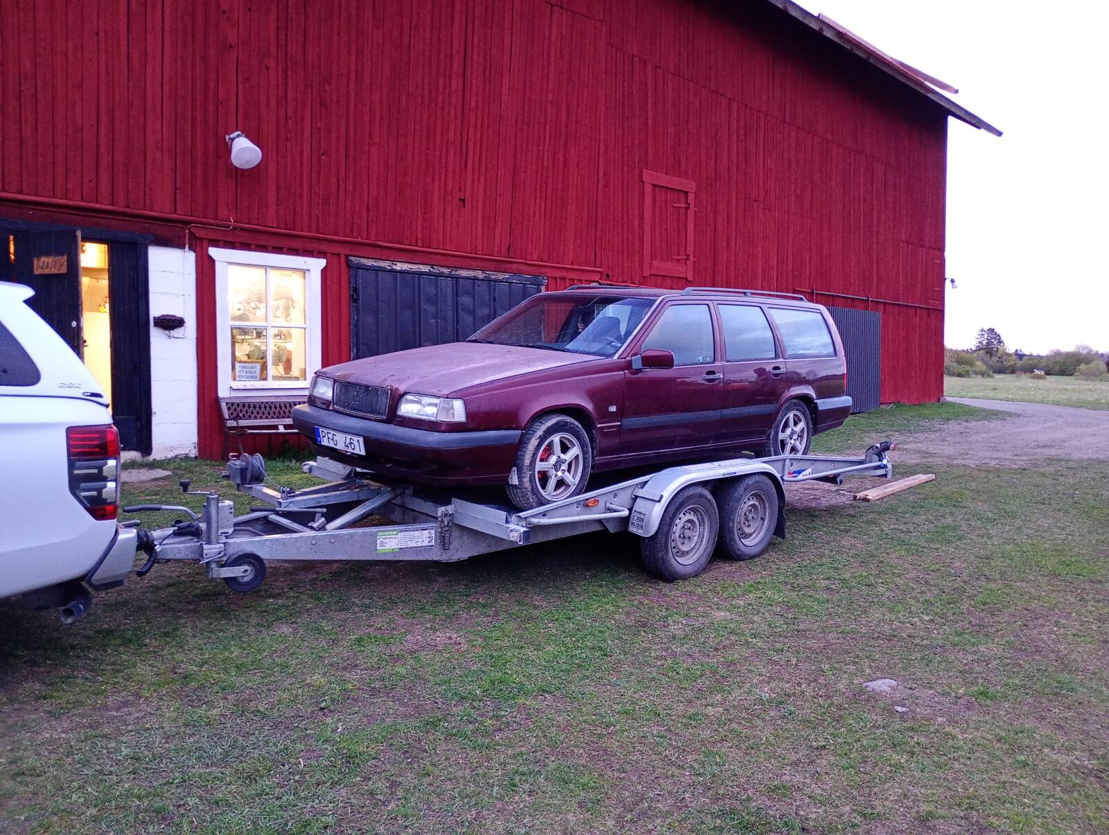

Volvo 855 turbofix: få bilen besiktigad + styla lite
Tanken är att få ut denna på vägarna igen och ha den som vinterbil. Har en 85X70 som jag vill spara lite på och behöver därför åka i något.
3 638 Visningar
Uppdaterades senast 31 oktober
20 Inlägg
7 maj
Det jag fått veta:
- få ägare.
- stått i ca 10 år.
- ställdes pga solenoiderna i växellådan (vilket var lagat när jag tog över).
- behöver fullservice.
- ABS-lampa lyser.
- bromsar bak var nybytta när den ställdes men behöver översyn.
- bromsar fram fixades av ägaren innan mig.
- sprucken ruta men går nog igenom bes.
Positivt:
- inte gått så långt, ca 25 000 mil.
- den startar och går fint, men kamrem och vattenpump behöver bytas asap.
- ingen rost på bärande delar.
- karossen har viss rost men inga kaosmängder.

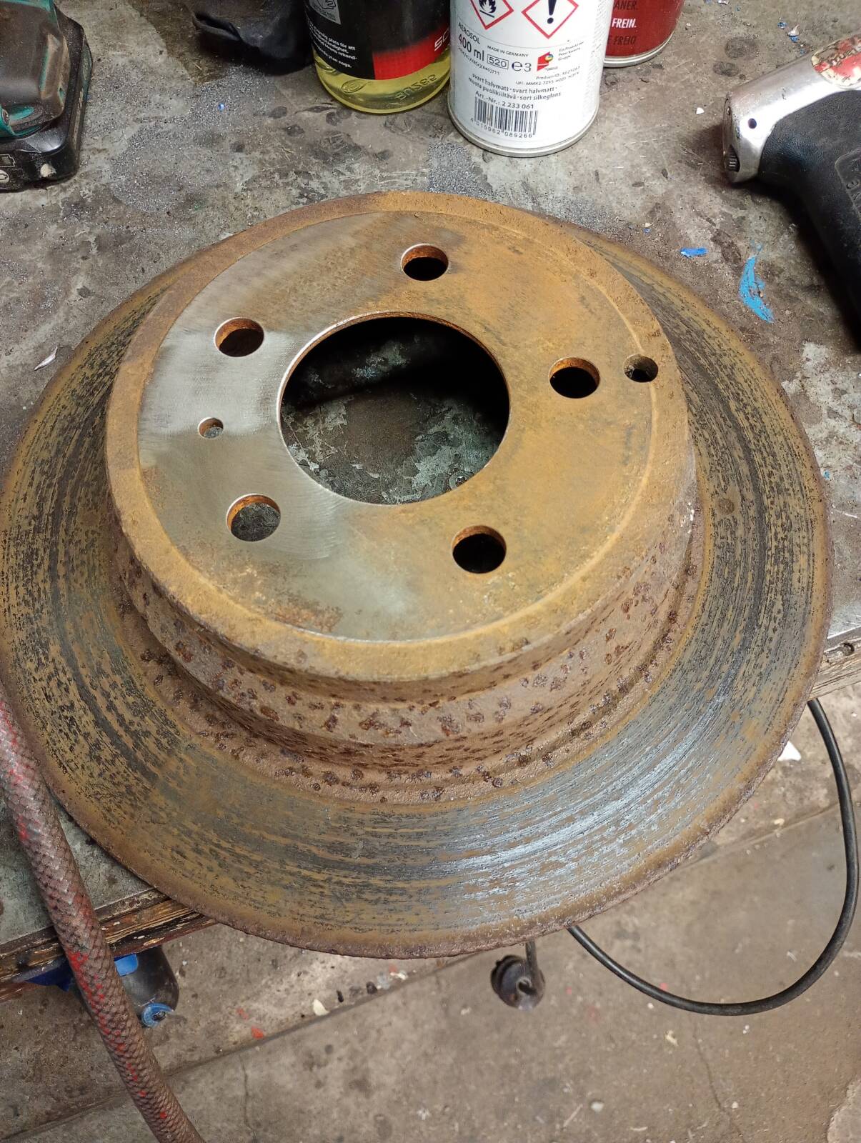

https://www1.garaget.org/gallery/images/254/253132/253132-90b4d406b65799842b1e51aed98bbba1.jpg
https://www1.garaget.org/gallery/images/254/253132/253132-8874646c67b1efb2bca59dae0a809ef1.jpg

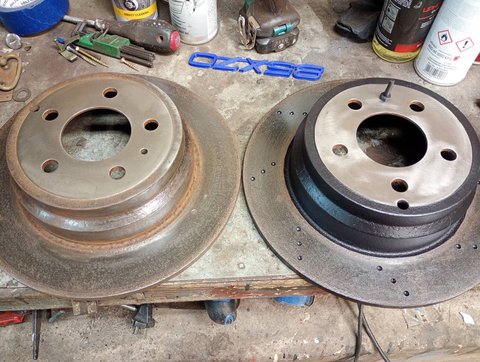

Bromsskivorna fick lite omvårdnad.

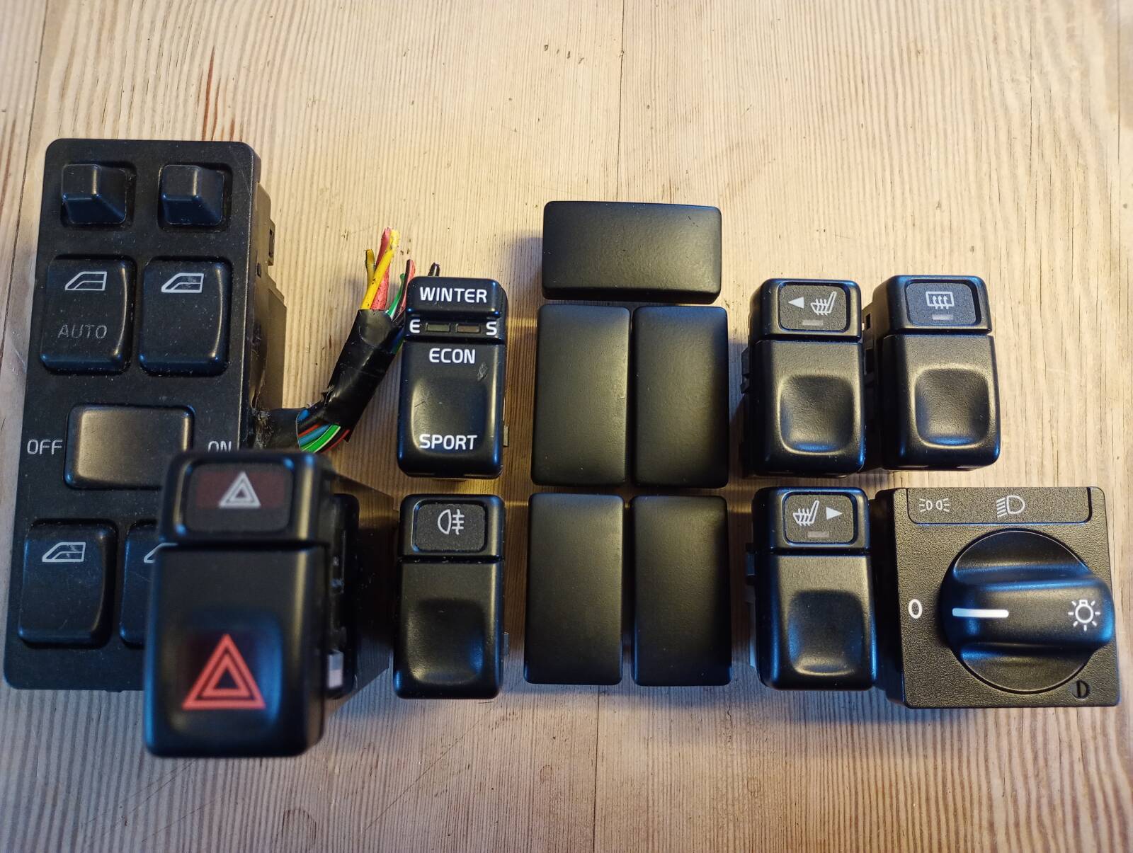

https://www1.garaget.org/gallery/images/254/253132/253132-b5ba796102c32a01efbe038aec95e78b.jpg
Nytvättade knappar! Jag är så väldigt ambivalent när de kommer till de här knapparna men eftersom jag bestämt vill ha de gamla knapparna i den andra bilen, så är det lite kul att byta till de nya i denna smile Får man båda. Det var inte tanken från början men det blev tid över på skroten och jag liksom tänkte "varför inte"..
