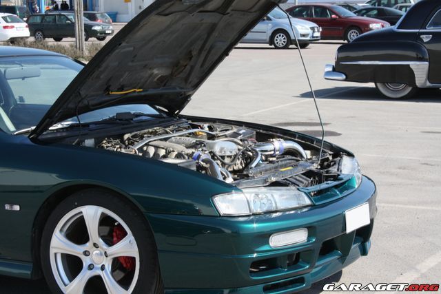

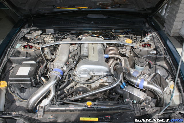

Inte den bästa bilden på motorutrymmet, men en del kromrör kan ses... ACE fjäderbensstag fram och bak

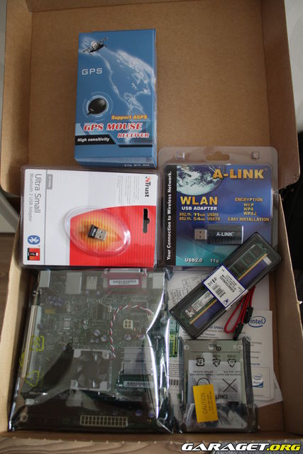

Bildatorn:
https://www1.garaget.org/gallery/archive/115588/670856_oxnsas.jpg
CarPuter delar, Intel moderkort, 2gb ram, bluetooth, wlan, gps

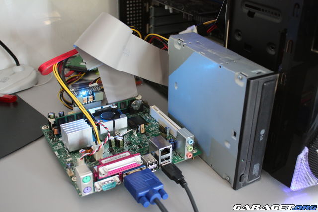

https://www1.garaget.org/gallery/archive/115588/670857_0lg2y6.jpg
Test setup för datorn, här installeras Windows

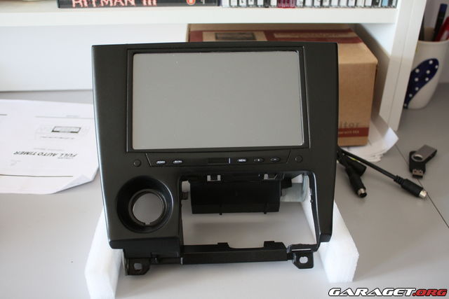

LCD installation:
https://www1.garaget.org/gallery/archive/115588/670858_jf06ym.jpg

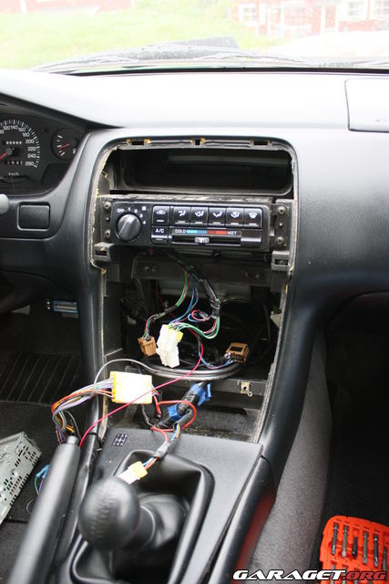

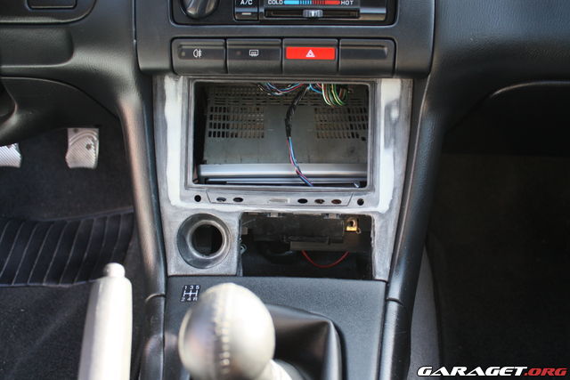

Mittkonsol före modifikation för LCD. Här har jag redan tagit bort de 3 mätarna som satt under stereot.

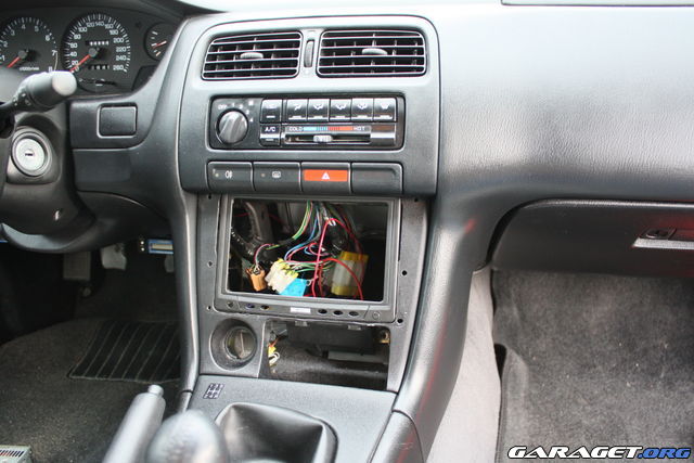

https://www1.garaget.org/gallery/archive/115588/670860_47j6im.jpg
Prövar passformen av LCDn, verkar passa utmärkt.
https://www1.garaget.org/gallery/archive/115588/670859_t95h84.jpg

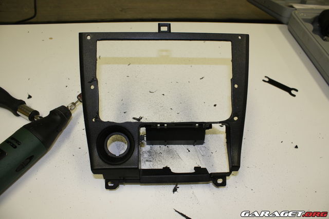

Dremel (wannabe) is my friend! big_smile
https://www1.garaget.org/gallery/archive/115588/670861_nuljsm.jpg
Bara en kabelhärva kvar...
https://www1.garaget.org/gallery/archive/115588/670862_6xzhhm.jpg
Inpassning gjord, testar slutresultat före limma, klistra, spackla o målning...

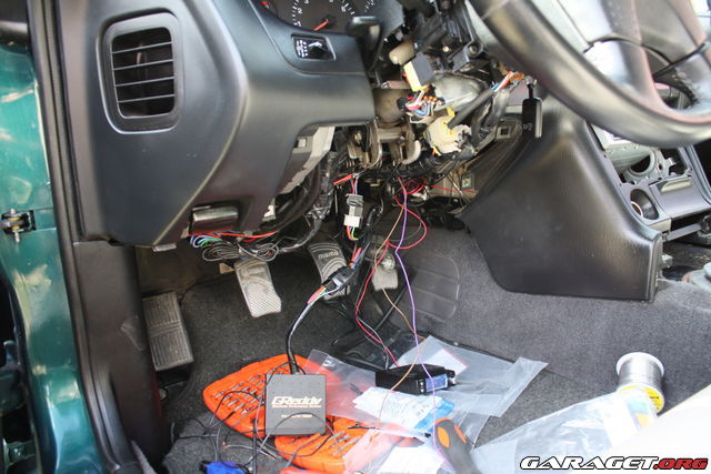

Greddy Full Auto Turbo timer
https://www1.garaget.org/gallery/archive/115588/670863_ucbgv2.jpg
Installation av turbo timern, här ses också Greddy turbo trycks regulatorn. Det krävdes lite modifikation i trådarna som kom med timer för att kunna aktivera larmet när timern är aktiv...

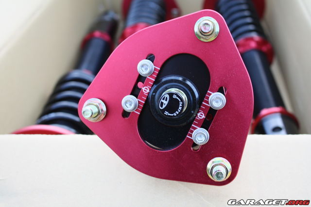

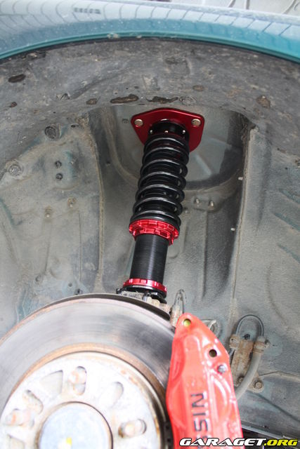

Apex Performance Gen2 Comfy coilovers
https://www1.garaget.org/gallery/archive/115588/670865_8ilvkb.jpg
https://www1.garaget.org/gallery/archive/115588/670866_t0j2qd.jpg
Camber och in/utfjädrings inställningar

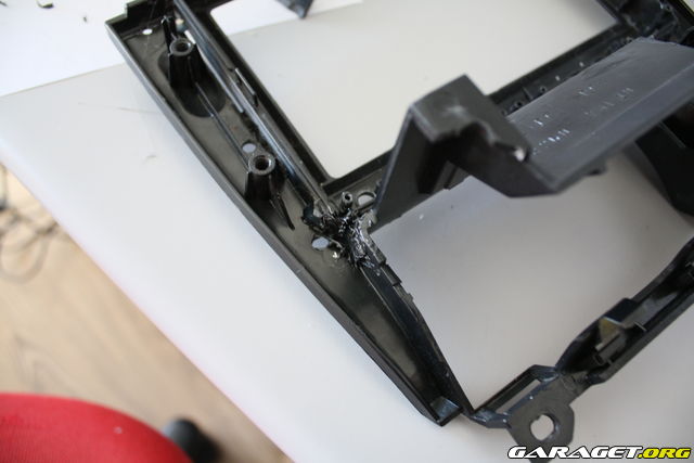

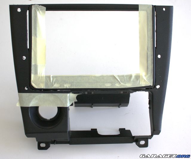

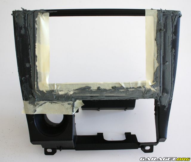

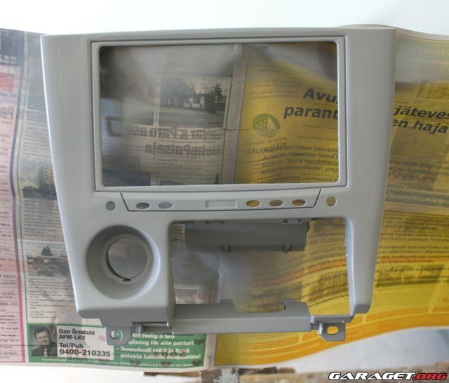

Lite uppdatering, har panelen till mittkonsolen så gott som klar nu. Får snart börja fundera på vart datorn skall komma.
https://www1.garaget.org/gallery/archive/115588/675708_k1g7dp.jpg
Använde lödkolven och smälte ihop LCD ramen med mitt konsolens panel.
https://www1.garaget.org/gallery/archive/115588/675709_w9ytwf.jpg
Intäckning av de ytor som jag inte vill ha spackel på.
https://www1.garaget.org/gallery/archive/115588/675710_dm1uzu.jpg
Spacklat första varvet väldigt grovt.
https://www1.garaget.org/gallery/archive/115588/675711_31y172.jpg
Slipat grovt och en test montering igen. Ser lovande ut.
https://www1.garaget.org/gallery/archive/115588/675713_de2yuq.jpg
Första varvet med grundfärg, man kan se att det ännu krävs spackel, slip, spackel och åter slip...
Mera bilder kommer...

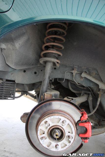

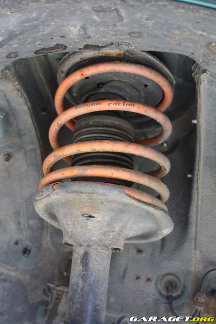

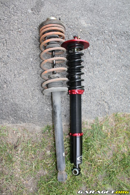

Lite uppdatering, har nu bytt till coilovers runtom. Enda problemet jag stötte på var att däcket tog i stötdämparen framme. Detta löste jag genom att spänna fjädern ett antal centimeter. Annars är jag nöjd med komforten. Jo en sak till det är som om skulle komma något metalliskt ljud bakifrån nu när man kör över någon skarp guppa, måste söka och se om jag hittar någon orsak till detta.
https://www1.garaget.org/gallery/archive/115588/680997_iwnrqo.jpg
Original fjädring bak.
https://www1.garaget.org/gallery/archive/115588/680998_1f2cxt.jpg
Original fjädring i jämförelse mot Apex coilover.

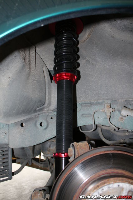

https://www1.garaget.org/gallery/archive/115588/680999_2auvco.jpg
Coilover installerat baktill.

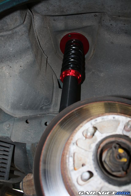

https://www1.garaget.org/gallery/archive/115588/681000_na2p32.jpg
En bild till bakifrån.
https://www1.garaget.org/gallery/archive/115588/681001_58nrj5.jpg

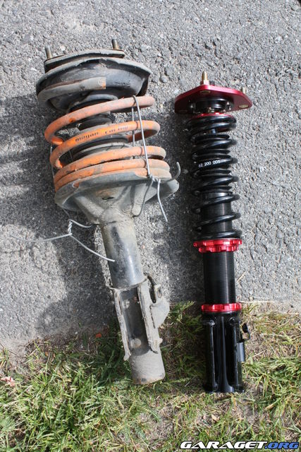

Original främre fjädring.
https://www1.garaget.org/gallery/archive/115588/681002_55o1fy.jpg
Original fjädring jämfört med Apex coilover. Var tvungen att spänna ihop original fjädringen för att få bort stötdämparen därav järntråden.

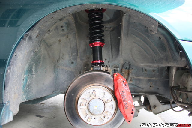

https://www1.garaget.org/gallery/archive/115588/681003_cq3x14.jpg
Coilover installerat framtill.
https://www1.garaget.org/gallery/archive/115588/681004_a6vavg.jpg
En bild till framifrån.

Sist men inte minst en bild från motorutrymmet. Lite dammigt...

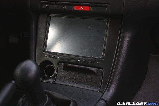

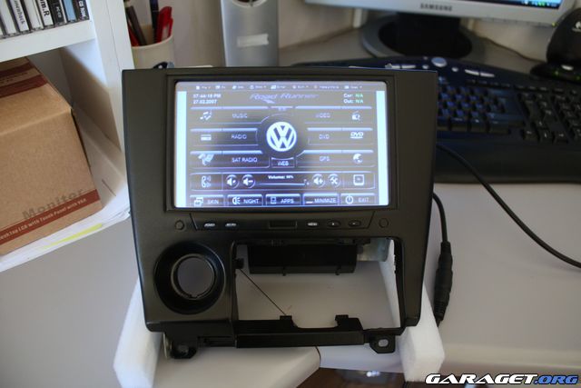

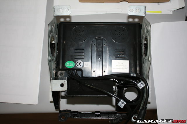

Fick igår skärmen ihop monterad och också monterad i bilen.
https://www1.garaget.org/gallery/archive/115588/681943_0sg0xk.jpg
Skärmen monterad.
https://www1.garaget.org/gallery/archive/115588/681944_ejjghs.jpg
Baksidan.
https://www1.garaget.org/gallery/archive/115588/681945_gfm0ae.jpg
Windows snurrar...
https://www1.garaget.org/gallery/archive/115588/681941_sv69r0.jpg

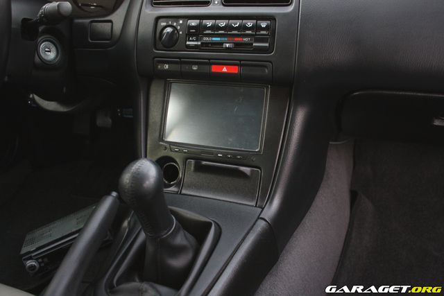

Skärmen monterad i bilen.
https://www1.garaget.org/gallery/archive/115588/681942_hkj0xe.jpg
Close up...

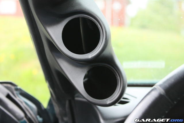

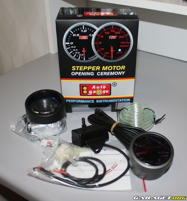

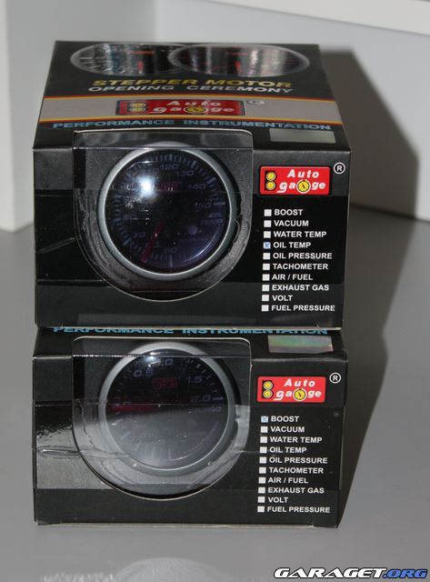

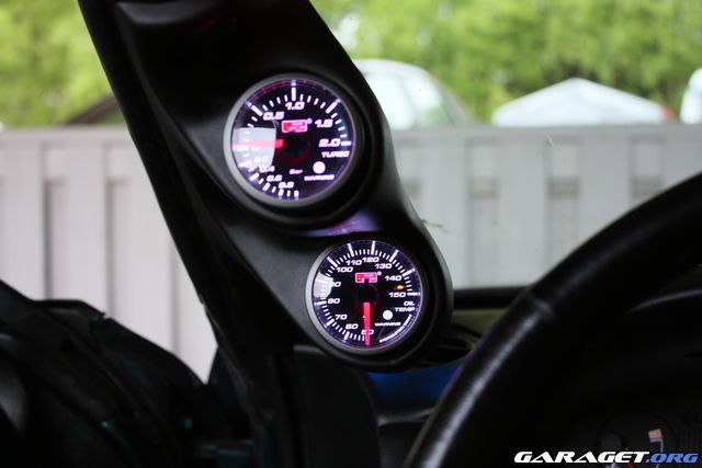

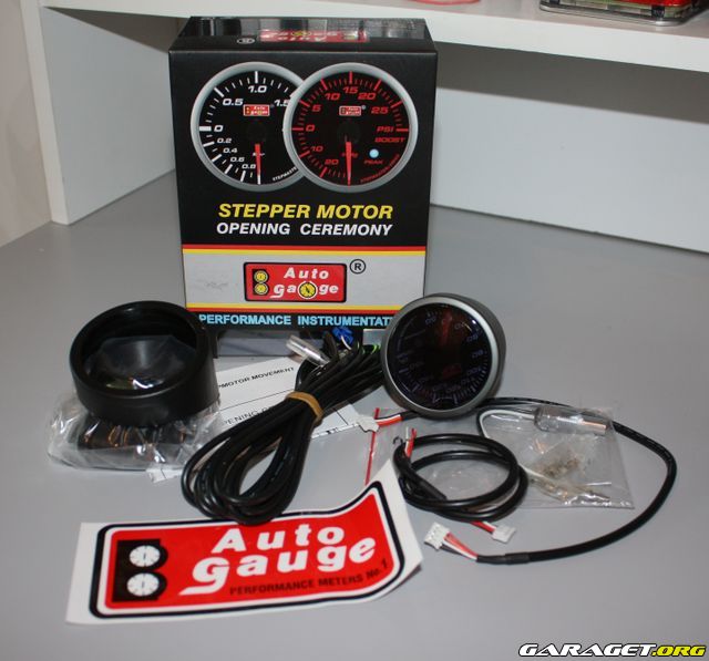

Mera update. Har nu installerat 2 extra mätare i ställningen som fanns i A-stolpen från förr. Det blev turbotryck och oljetemp från Autogauge av stepmotor typ. Oljetempgivaren har jag ännu inte installerat måste skaffa en adapter till oljefiltret först, turbotrycks mätaren är i funktion och den verkar visa väldigt lika Greddy turbotrycksregulatorn. Det som jag tyckte om med Autogauge mätarna var att man kunde länka ihop strömförsörjningen mellan mätarna med en kabel som kom med (detta direkt i bakstycket på mätaren med en kontakt i var ände, på detta sätt behöver man inte arbeta så mycket med lösa trådar.
Har nu allt klart installerat som jag tänkte före första utställningen som är i helgen, Vaasa Tuning Car Exhibiton, www.vtce.fi. Ställer mest upp för skojs skull och om det nu mot förmodan skulle lossa en pokal så är det bara ett STORT plus big_smile
https://www1.garaget.org/gallery/archive/115588/683552_cf2cyb.jpg
Turbotryck och oljetemp från Autogauge av stepmotor typ.
https://www1.garaget.org/gallery/archive/115588/683553_xirv63.jpg
Autogauge oljetemp
https://www1.garaget.org/gallery/archive/115588/683554_5pbql6.jpg
Autogauge turbotryck
https://www1.garaget.org/gallery/archive/115588/683555_431he9.jpg
Blivande hem åt mätarna.
https://www1.garaget.org/gallery/archive/115588/683556_s73soh.jpg
Mätarna installerade.

fan vilket gött projekt big_smile blev skit snyggt med skärmen  allt
349 4
2009-06-15 07:30
Thx! Nöjd själv också...
Var som sagt på lördag på utställning med bilen utan större resultat... sad Kanske bättre lycka nästa gång om man kanske tills dess skulle få skaffat en Z-edition läpp baktill och kanske en lite större spoiler på bakluckan, vem vet vad framtiden för med sig...
