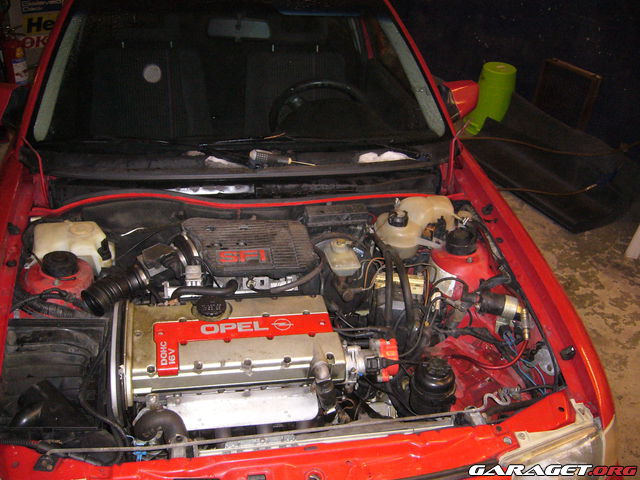

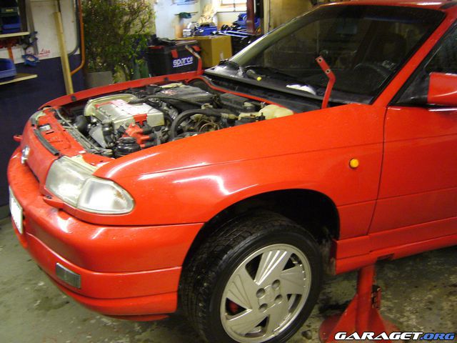

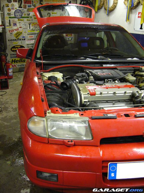

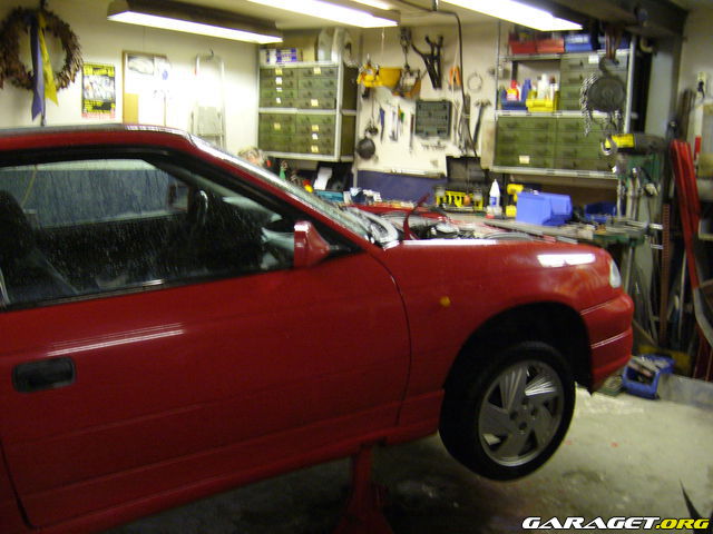

Den va ju fin till en början?

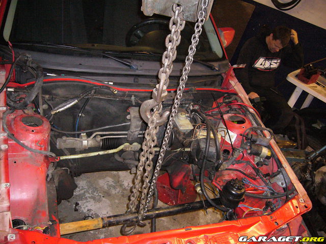

https://www1.garaget.org/gallery/archive/80778/1026481_o65fch.jpg

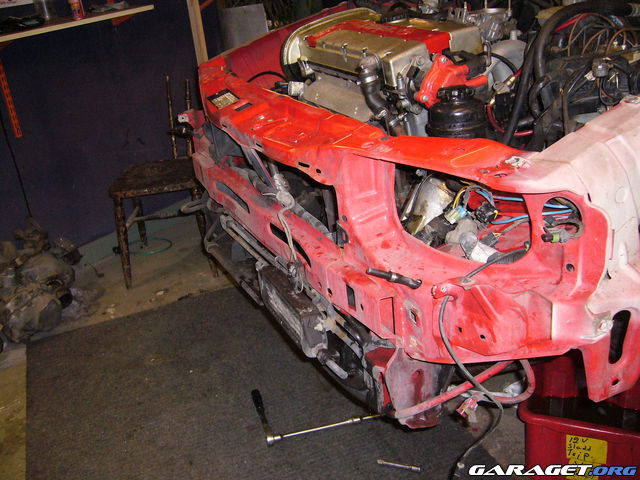

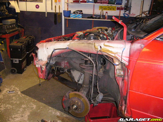

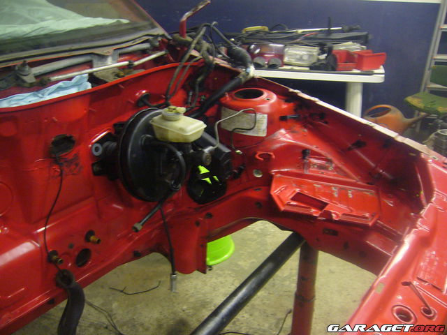

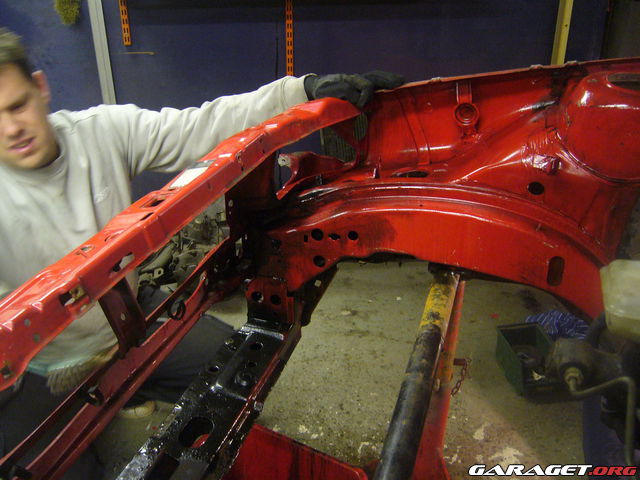

Fronten och delar av motorrummet åkte snabbt ur bilen tillsammans med skärmarna!
https://www1.garaget.org/gallery/archive/80778/1026485_3lvxm4.jpg

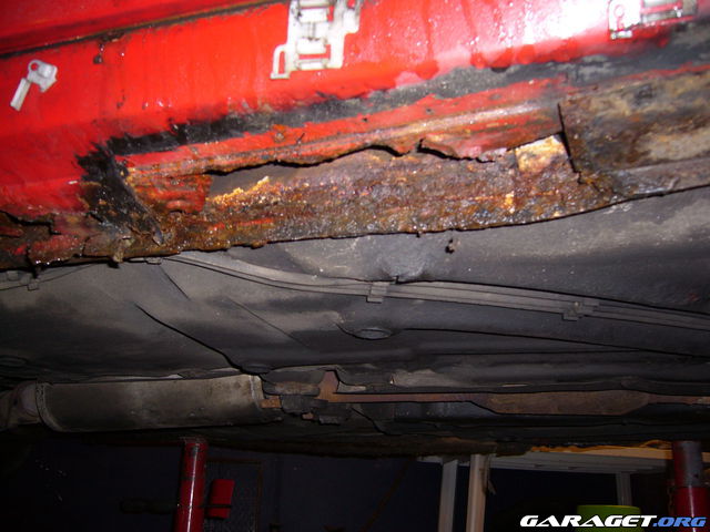

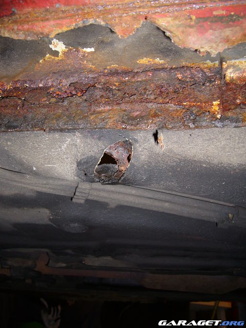

Rostlagning av tidigare ägare inför ombesiktning pga rost. Löstes med plåtbitar över rosthålen fästa med smältlim! Underbart!

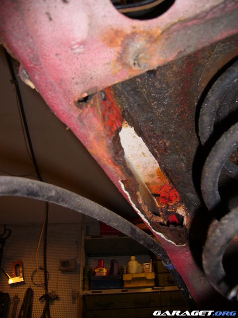

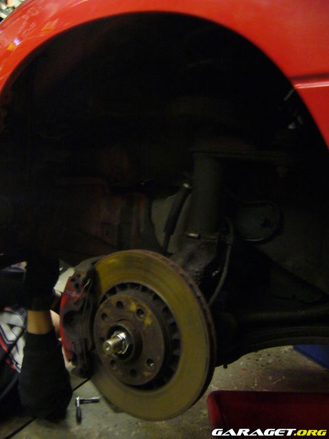

Främre fjäderhus kunde även dem mått bättre....wink

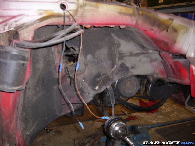

Den egen gjorda kabeldragningen till sidoblinkersen

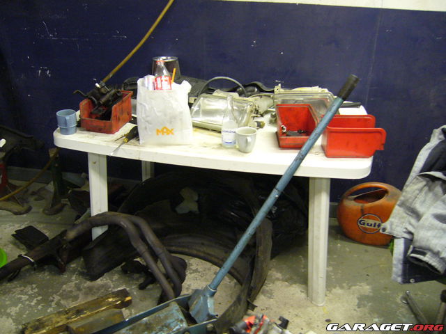

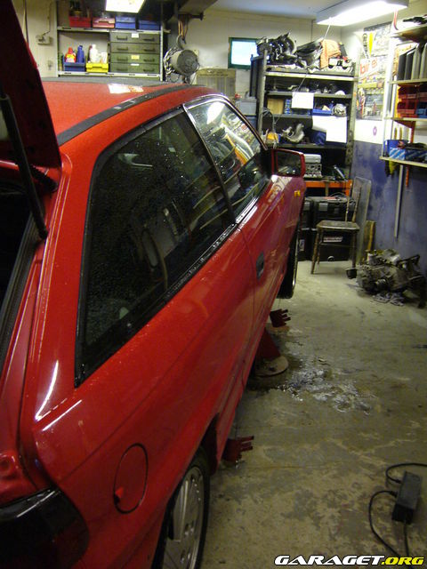

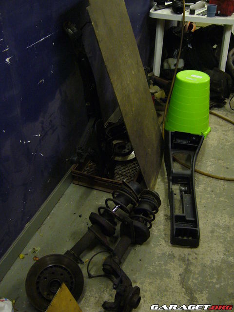

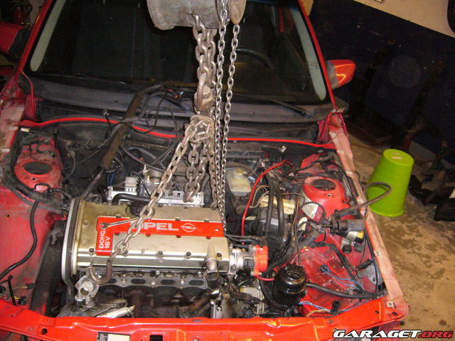

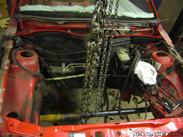

Många timmars slit, men det gick! Thomas kliar sig i skallen och fundera på vad han ska göra åt detta....frugan ska ha bilen om 2 veckor lovades visst!
https://www1.garaget.org/gallery/archive/80778/1026493_060vog.jpg

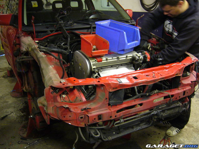

Motorn står och väntar på ytterligare uppmärksamhet
https://www1.garaget.org/gallery/archive/80778/1026494_1a6b1f.jpg
En nöjd Thomas!

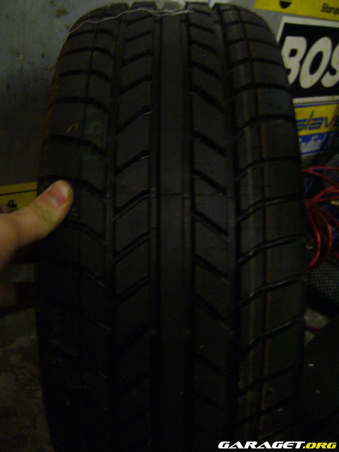

Original Pirelli p700 däck från -92 i grymt skick!

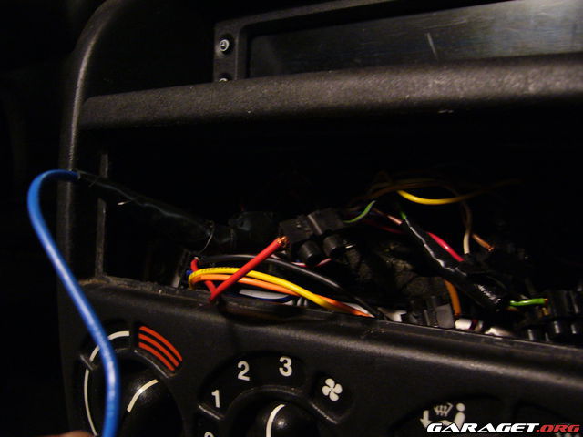

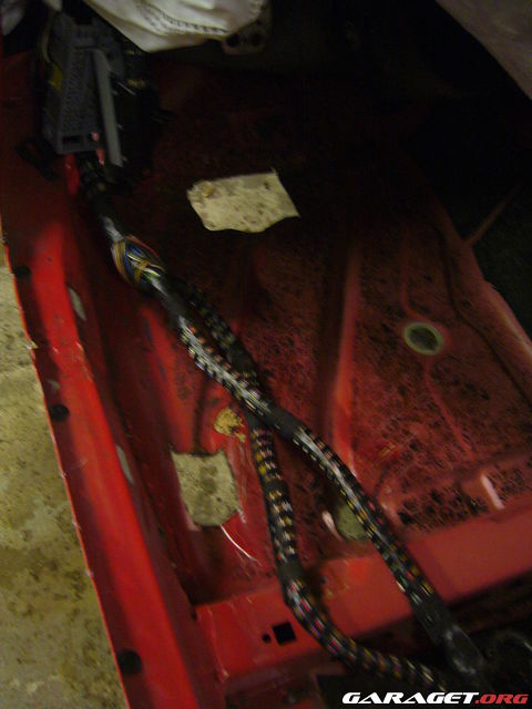

I'm on the hiiighway to hell! Såklart hade någon varit på kabelhärvan
https://www1.garaget.org/gallery/archive/80778/1026503_gawaaw.jpg

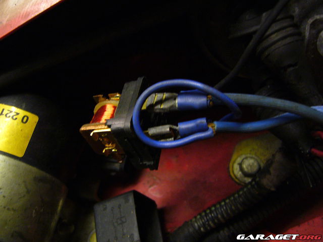

Egen konstruerat för att få kylfläkten att gå? Hade gått snabbare att reparera ordentligt!

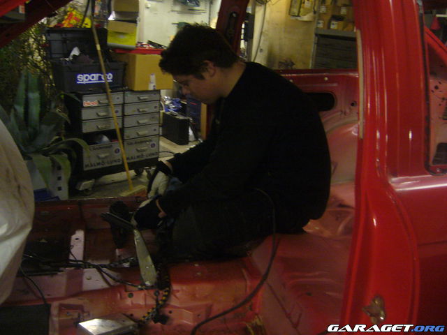

Massa ljudkabel åkte ur! Början till en lättning?
https://www1.garaget.org/gallery/archive/80778/1026505_c8z4cq.jpg

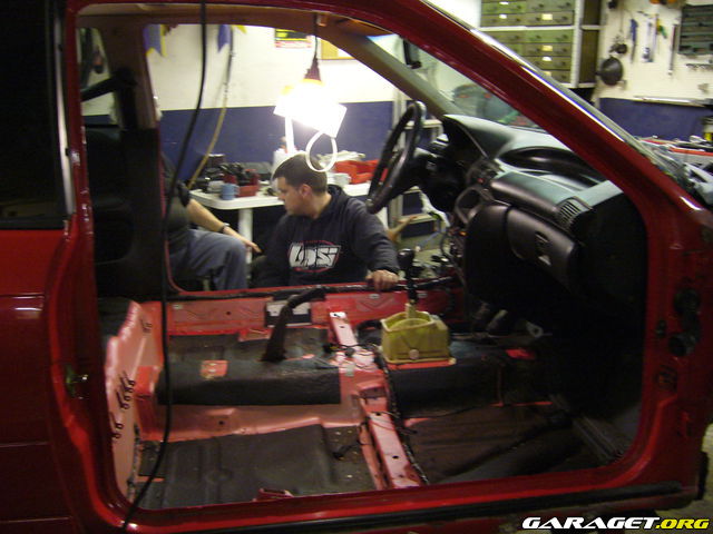

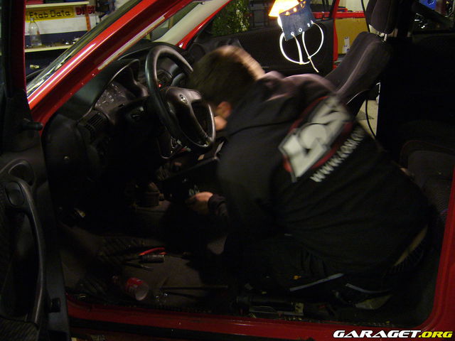

Nu börjar inredningen sina...
https://www1.garaget.org/gallery/archive/80778/1026508_p2dr8x.jpg
Tomt vare här! instrumentpanel o golvmattor står på tur framöver

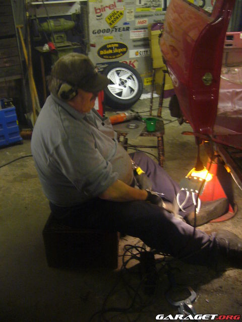

Jaha, för att sammanfatta det hela, tidsplanen har slopats och vi har insett att det är bara att ta sig i kragen o fixa upp den! Lite vilda diskunioner om grupp E rally drogs också, men vi får helt enkelt se var detta slutar!

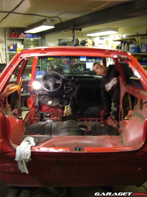

Då va galenskaperna tillbaks igen!

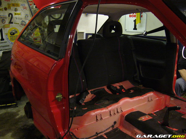

Redan innan jag han plocka fram kameran försvann inredningen, så även om det bara blev några timmar kom vi ändå en bit på vägen!

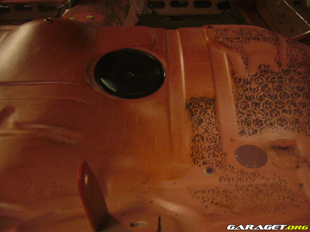

Rensningen av asfaltsmatta har börjat, finns det något trevligare att hitta här under än rost? Skulle inte tro det roll
https://www1.garaget.org/gallery/archive/80778/1026956_5w5z30.jpg

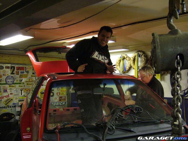

Thomas klarade testet.....han stod med båda fötterna på golvet utan att åka igenom! Det va mer än vi hade hoppats på!

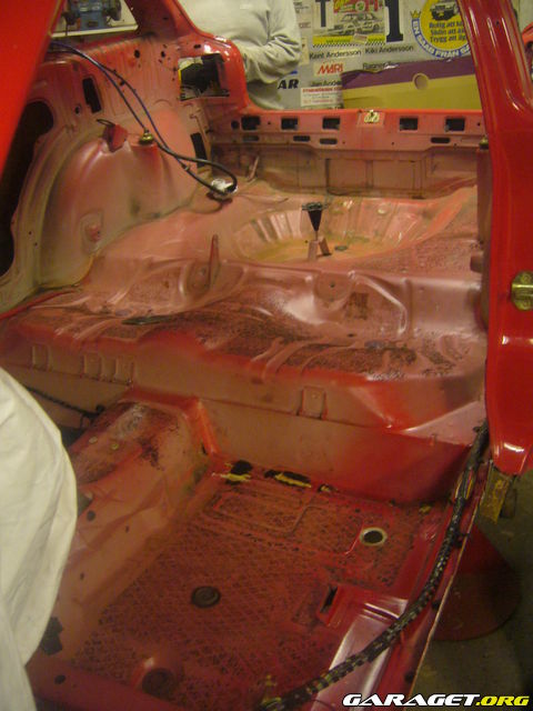

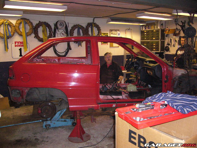

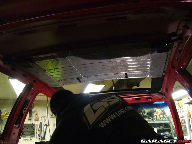

Innertak o annan inredning väck! Takluckan får dock hänga kvar tills vidare
https://www1.garaget.org/gallery/archive/80778/1026960_zcifee.jpg

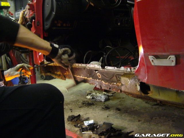

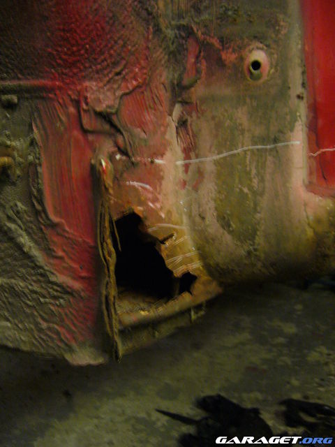

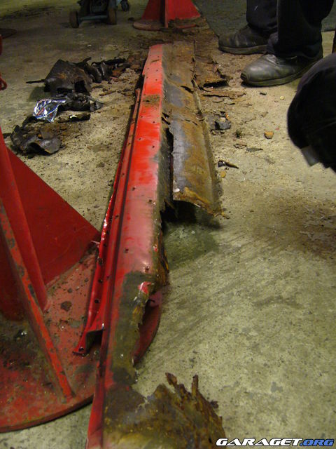

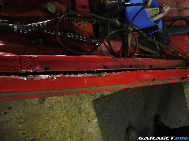

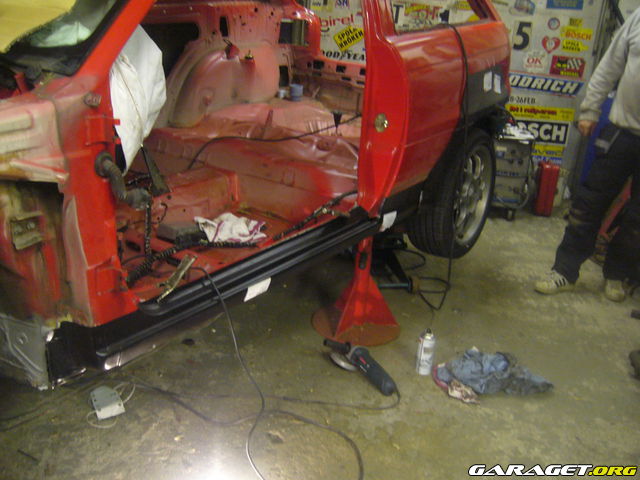

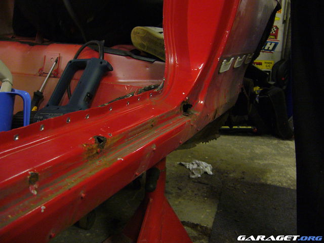

Påbörjad borttagning av yttertröskeln
https://www1.garaget.org/gallery/archive/80778/1026961_wkc76z.jpg
Hoppsan, dräneringshålet till takluckan har visst växt!
https://www1.garaget.org/gallery/archive/80778/1026966_mdou6n.jpg
Hmm, riktigt så många hål behövs inte! Tur att en ny tröskel är påväg hem så vi får lite fason på det big_smile

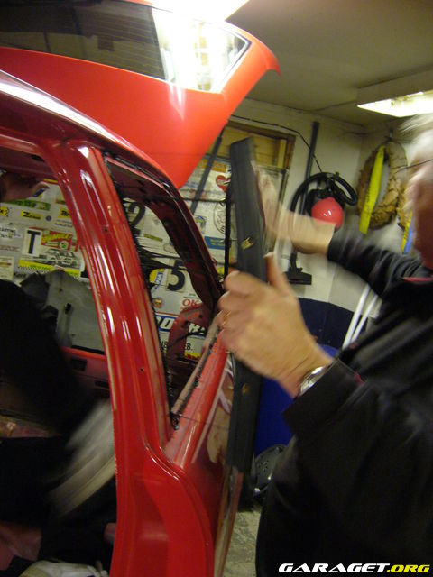

En ordentlig spark så flyger rutan!
https://www1.garaget.org/gallery/archive/80778/1026974_s79bme.jpg
Det där va ju riktigt skoj!lol

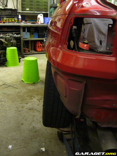

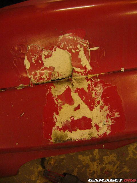

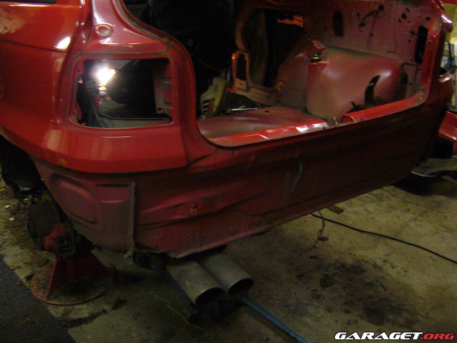

Fina lagningen av bakkofångaren! Gör om, gör rätt!
https://www1.garaget.org/gallery/archive/80778/1026977_ysm3fo.jpg

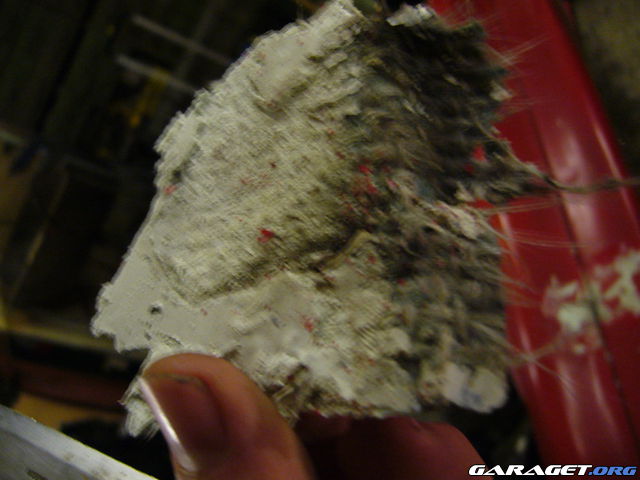

Glasfiberväv med spackel = katastrof! Spacklet hade inte ens härdat!

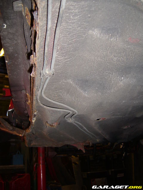

Undertill va betydligt bättre än väntat! Häärligt!
https://www1.garaget.org/gallery/archive/80778/1026982_fb30ri.jpg

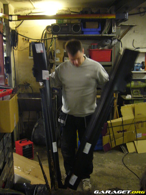

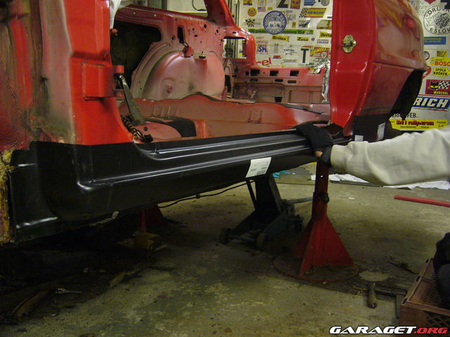

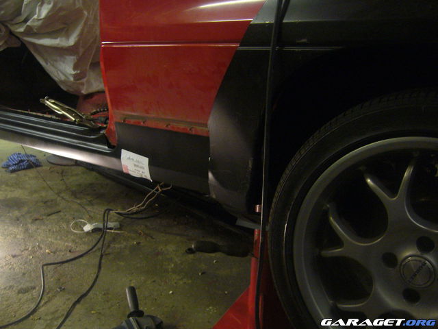

Kan även meddela att ny vänster bakskärm samt båda trösklarna ligger hos Km Autodelar för avhämtning imorgon! Kommer även beställas höger bakskärm samt innerskärmar till båda bakskärmarna!
Till helgen fortsätter vi förhoppningsvis och då är det motorrummet som ska rensas och plåtarbetet påbörjas!

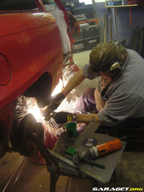

Då va det dax igen!

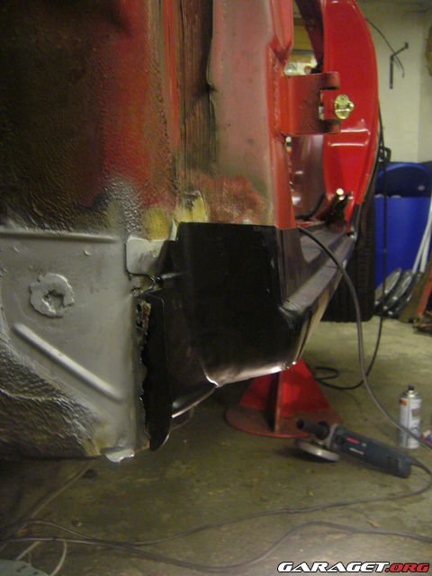

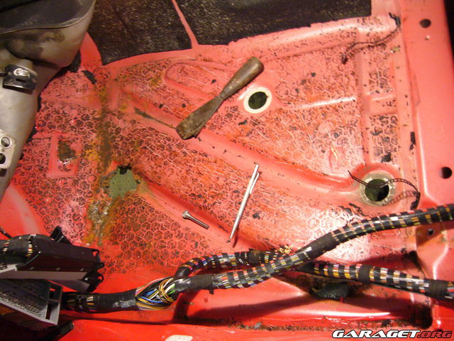

Kapat väck rosten där va i golvet
https://www1.garaget.org/gallery/archive/80778/1028410_7wfibh.jpg

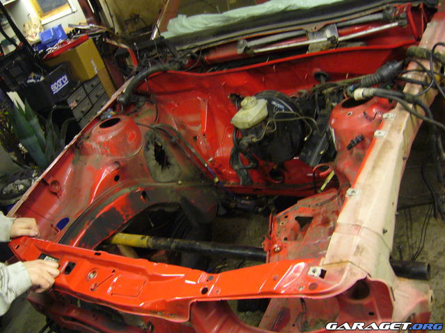

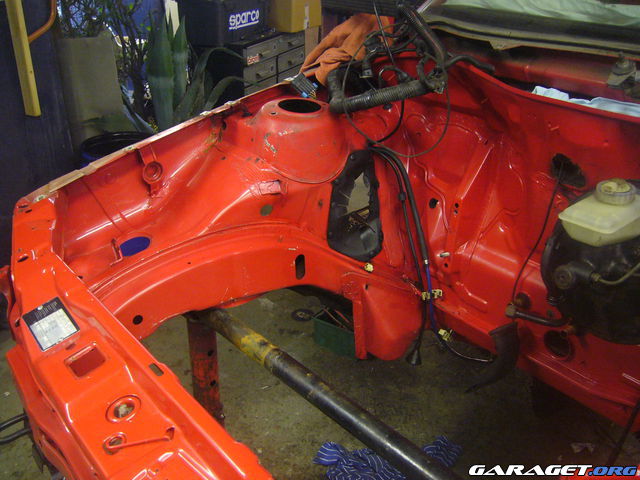

Nu ska vi tömma motorrum! Hokus, pokus......
https://www1.garaget.org/gallery/archive/80778/1028413_solidb.jpg
TADA! cool
https://www1.garaget.org/gallery/archive/80778/1028416_4rm7rg.jpg

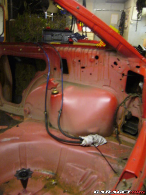

Drickaslangarna inledda i kupen wink
https://www1.garaget.org/gallery/archive/80778/1028414_mcr5k3.jpg

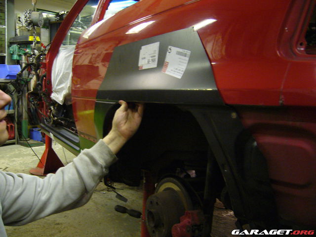

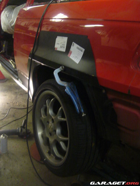

En ny skärm blev de visst också!
https://www1.garaget.org/gallery/archive/80778/1028415_24eqhu.jpg

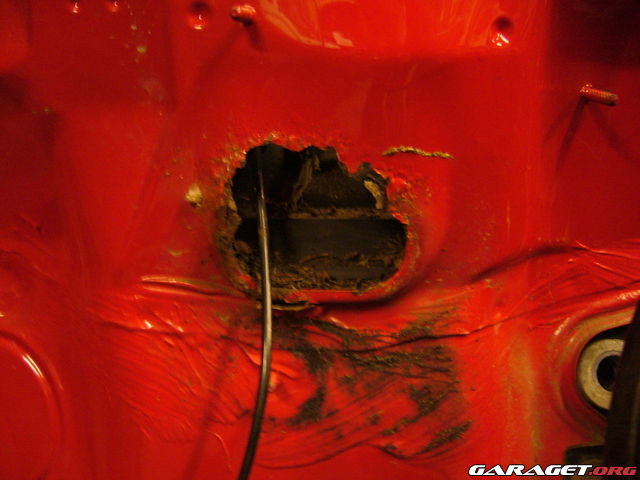

Ökad dränering i torpedväggen.....de får vi fixa!
https://www1.garaget.org/gallery/archive/80778/1028417_dutlds.jpg

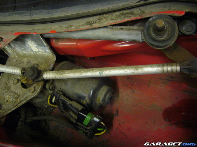

Alu stag till vindrutetorkarna! Fräckt!
https://www1.garaget.org/gallery/archive/80778/1028418_i1kvxu.jpg

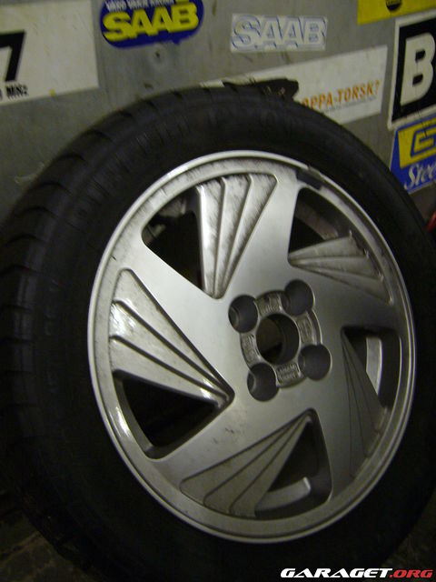

Hej igen alla gorgare! Efter denna helgen ville jag inget annat än sova, men känner min plikt till er att uppdatera er med vad som hänt under dagen, för ni kan tro vi varit flitiga!

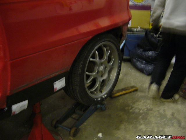

Dessa 17 tummare får det nog bli!
https://www1.garaget.org/gallery/archive/80778/1028740_v1yuxm.jpg
Hmm, krävdes visst lite camber för att få plats i hjulhusen....ähh ger bara bättre egenskaper på banan!
https://www1.garaget.org/gallery/archive/80778/1028743_vtgns2.jpg

Resterna från dämparmattorna måste också tas bort....suck.....terapiarbete!
https://www1.garaget.org/gallery/archive/80778/1028747_ki01cj.jpg
Rent och snyggt blev det åtminstone!
https://www1.garaget.org/gallery/archive/80778/1028748_2mujda.jpg
https://www1.garaget.org/gallery/archive/80778/1028749_b9ur1k.jpg
https://www1.garaget.org/gallery/archive/80778/1028750_6igh1m.jpg
Skrapat till vänster, gojs kvar till höger....bara att köra på! allt ska väck!
https://www1.garaget.org/gallery/archive/80778/1028752_eaxz1w.jpg

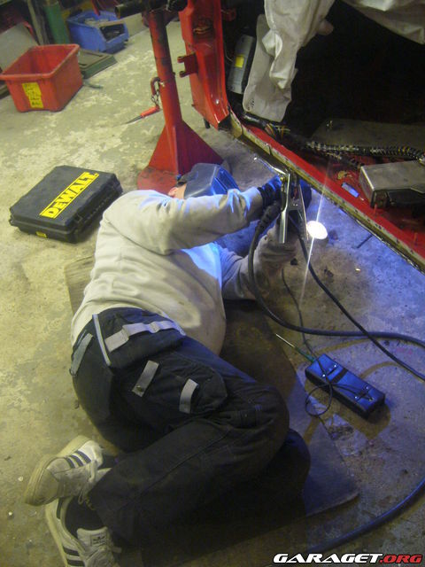

Thomas satte igång med svetsningen!
https://www1.garaget.org/gallery/archive/80778/1028754_tphu9v.jpg
Somnade han?!?!mad
https://www1.garaget.org/gallery/archive/80778/1028760_riazyj.jpg
Nu jävlar blev de fart på han igen! big_smile
https://www1.garaget.org/gallery/archive/80778/1028761_2n3gdf.jpg
Jag är lagom road av att skrapa rester, men bra blir det!
https://www1.garaget.org/gallery/archive/80778/1028762_30api8.jpg
Se lite glad ut va?
https://www1.garaget.org/gallery/archive/80778/1028764_p2p72j.jpg
Det blir fint med nya delar!
https://www1.garaget.org/gallery/archive/80778/1028765_waicw6.jpg
Härlig passform!
https://www1.garaget.org/gallery/archive/80778/1028766_aziai6.jpg
Nästa helgs projekt blir att få fast det med annat än svets tänger roll
https://www1.garaget.org/gallery/archive/80778/1028767_qnmsyi.jpg
https://www1.garaget.org/gallery/archive/80778/1028768_3pr63m.jpg
