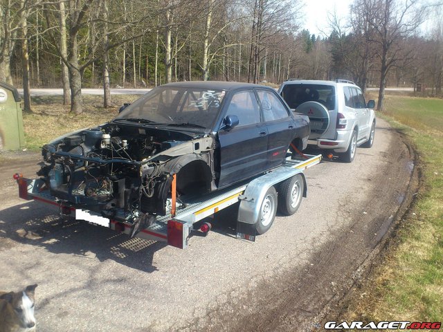

donatorbilen lastades och kördes iväg.
inte ens lite jobbigt att bli av med bilen som jag kämpat med sen 2005.
tack för hjälpen alla som hjälpte till att bära liket!
https://www1.garaget.org/gallery/images/2/1205/1205-e3d8f08e5c660a6779648779ea5d4491.jpg
på väg till sin nya ägare!

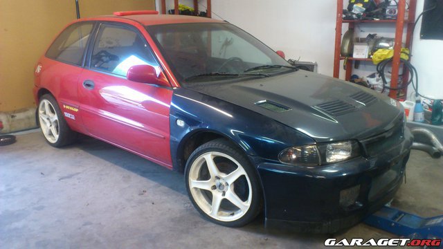

passformen är rätt dålig mot dörrarna.. lite väl hej kom och hjälp mig! men dom här skärmarna får sitta till att börja med sen blir det att modda några glasfiberskärmar som jag har liggandes.

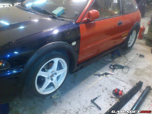

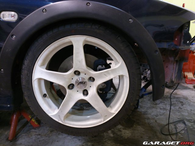

ett paket med två skärmbreddare kom hem idag..
vi var tvungna att måtta lite för:D
jag tycker det ser bra ut och jag kommer nog köpa ett par till som skall sitta fram.. lite lagom breddning på karossen för att få dit dragradialerna men när de gäller mina 17" så får jag väl köra en liten spacer för att få ut hjulen lite.
på bilden så synns den grymt seriösa jiggen för övrigt big_smile

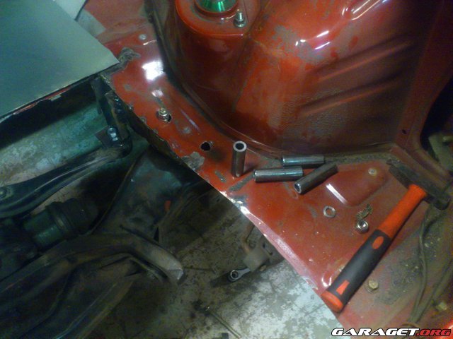

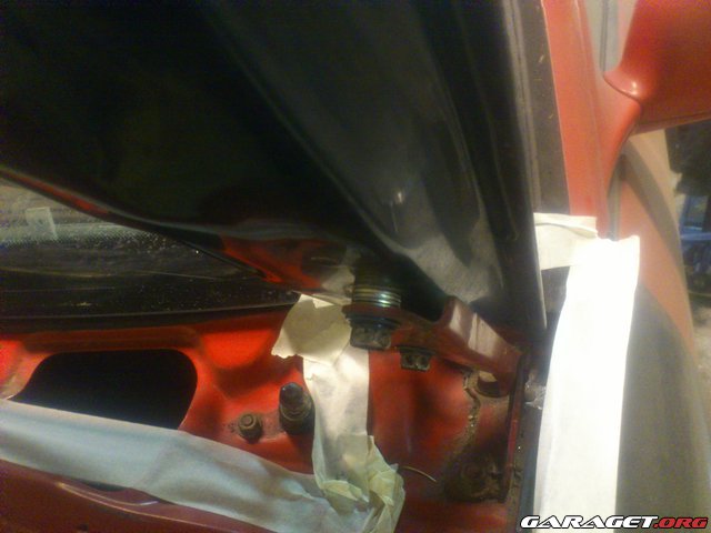

jag har svetsat lite i skuffen. kanske lite väl vild med kapen ibland big_smile
sen så har jag borrat två av hålen som håller bakvagnsbalken. tanken är att fortsätta idag. jag vill att den ska kunna hänga rätt innan helgen är slut:D sen ska det dit lite förstärkning så att allt håller ihop men det får väl bli lite senare när vi har rätt grejer smile

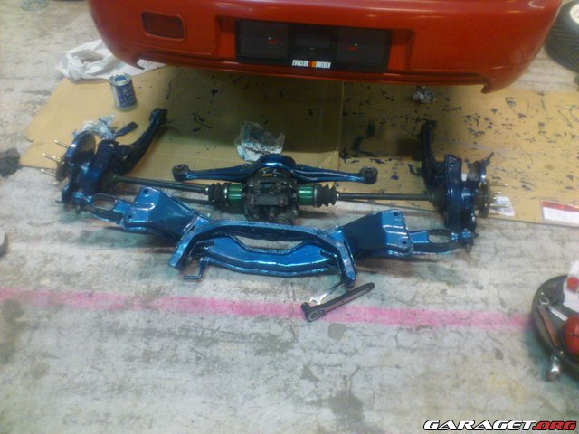

Maddes uppgift för dagen.. måla lite men förs slipa lite rost förståss big_smile 20 000 mil märks ju!
tanken är att bilen ska bli nån silver/grå skala. och hjuluuphängning osv ska bli silver hammarlack. det ser ok ut och eventuella läckagen kommer synnas tydligt smile

tobbe ryckte in och putsade till skärmarna lite.. passar mycket bättre nu även om det inte är klart smile
http://www1.garaget.org/gallery/images/2/1205/1205-b7ee2021c5473cadd6f7d6541b5ee665.jpg

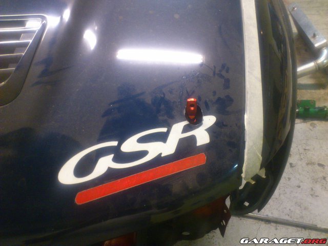

lite uppdatering igen.. jag har inte hunnit mycket hittils i veckan men idag har jag varit framme och måttat lite med kjolar osv iallafall.. sjukt snygg med maskeringstejp big_smile
https://www1.garaget.org/gallery/images/2/1205/1205-7c3737e80ec09e1ec01a9a25444f2fe5.jpg
https://www1.garaget.org/gallery/images/2/1205/1205-90f738dc5c8c73b8d06550dd2b028527.jpg
https://www1.garaget.org/gallery/images/2/1205/1205-2c1807d1f2507b213128139d155dfebb.jpg

och så kapade jag av skärmbreddarna så att dom matchar lite bättre! ja KH nu fick du rätt!wink jag har även skruvat dit dom undre skruvarna till kjolen. dom yttre skiter jag i eftersom det finns lim i världen!
https://www1.garaget.org/gallery/images/2/1205/1205-7967ca5e3f758573e8f7944dfec3f682.jpg

Uppdaterig igen då! lite nytt plock som vanligt big_smile nya skärmbreddare till höger sida som jag skruvat dit nu men inte kapat till än. jag skruvade även dit sidkjolen på höger sida och gjorde klart vänster sida lite mer.. det som är kvar på vänster sida nu är bara att svetsa dit ett till fäste till sidkjolen. men som sagt några timmar kvar på höger.. dåligt med bilder tyvär..
https://www1.garaget.org/gallery/images/2/1205/1205-44c51c133564e6dc602f146309769d8f.jpg
ja varför inte.. om de inte synns att det är en evo så måste jag ju skryta desto mer big_smile
https://www1.garaget.org/gallery/images/2/1205/1205-65afc8fb15d00eb325fa7d23d1f74191.jpg

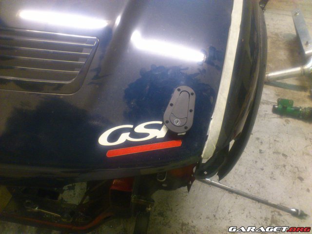

huvlåset passade ju inte helt emot huven.. men nu är det finjusterat.. bara några cm flyttat:D
https://www1.garaget.org/gallery/images/2/1205/1205-dfee67942a718798ceba4f26a3c0a14a.jpg

tack till Uffe som fixade rörhylsor till bakvagnen smile
https://www1.garaget.org/gallery/images/2/1205/1205-02cef56c79cfcc58aa1abf3b374cf36a.jpg

ner med bakvagnenen för att pensla på lite färg.. check! det går sjukt fort att skruva upp och ner när man inte måste bygga massa big_smile dock så ska ju golv svetsas och rost slipar innan det går att måla där bakvagnen satt så det kommer ju ta ett par minuter big_smile
https://www1.garaget.org/gallery/images/2/1205/1205-7dc0f84acb3a35c4b749a9d24263ca8d.jpg

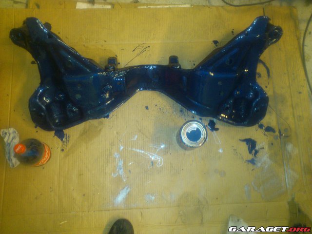

Madde har penslat en del smile bakvagnen blir hammarlacksblå big_smile
https://www1.garaget.org/gallery/images/2/1205/1205-c1138f8f2b33b1b1af43b44052783195.jpg
https://www1.garaget.org/gallery/images/2/1205/1205-55a008db326e99cee4e2c556df94196f.jpg
jag tvättade av bakdiffen.
de nya locket skall göras i ordning och sen så borde bakdiffen justeras lite.. alldeles för snäll i nuläget.. men det går att lösa big_smile
https://www1.garaget.org/gallery/images/2/1205/1205-72789d0c396ac9c0b6720977c70bf899.jpg

söndag morgon. folk har säkert massa viktigt att göra då som att sova kolla på film osv men jag bara roar mig och ligger under colten big_smile
https://www1.garaget.org/gallery/images/2/1205/1205-00d5fef242fb11515d4015cf30c72d9d.jpg
orgdekal på locket! lite colt att det hållt sen -94 big_smile
https://www1.garaget.org/gallery/images/2/1205/1205-7f335414b70d7d242c98083e315a8a48.jpg

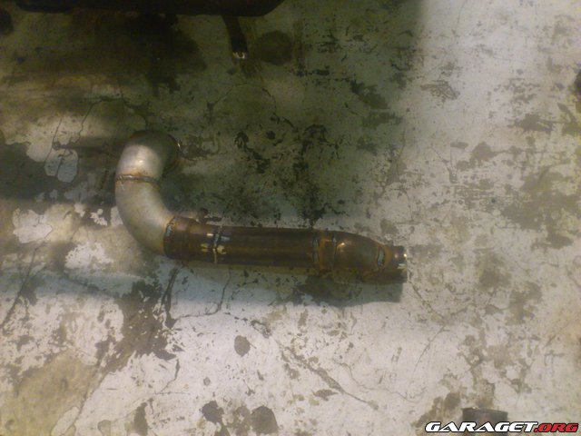

sakta men säkert växer det fram! upp för att måtta/Punkta ner för att svetsa.. bit för bit så kapas svetsas och byggs det fram ett litet slutrör på systemet..
https://www1.garaget.org/gallery/images/2/1205/1205-1f6ddcece52ea3e6e81cb3da3a78711a.jpg
https://www1.garaget.org/gallery/images/2/1205/1205-bc855ccdd78c454640519becaba59d67.jpg
så långt blev det.. nu ska en v-bandsfläns dit och sen ska det vara skarv mellan bes/gata och systemet för bana.. alltså kat icke kat..

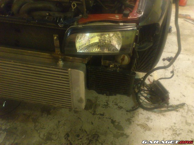

aha oljekylare är bra att ha big_smile nu har den fått lite upphängning med smile
https://www1.garaget.org/gallery/images/2/1205/1205-35cc10be0e7dba7a7e020cd557305133.jpg

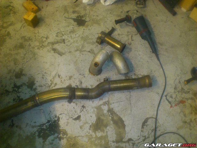

plockade isär kardan för att den ska kortas.. vet inte av vem än.. inte fått tag på någon som kan..
ja jag är lite klantig ibland big_smile mina händer samarbetar inte med varandra jämt !! big_smile

slipade och svetsade lite på framvagnsbalken som sen ska penslas.
den kommer bytas ut i framtiden då den är i dåligt skick men just nu så får den duga!
https://www1.garaget.org/gallery/images/2/1205/1205-2be5401ff634c965d36f8fd82bad3b31.jpg

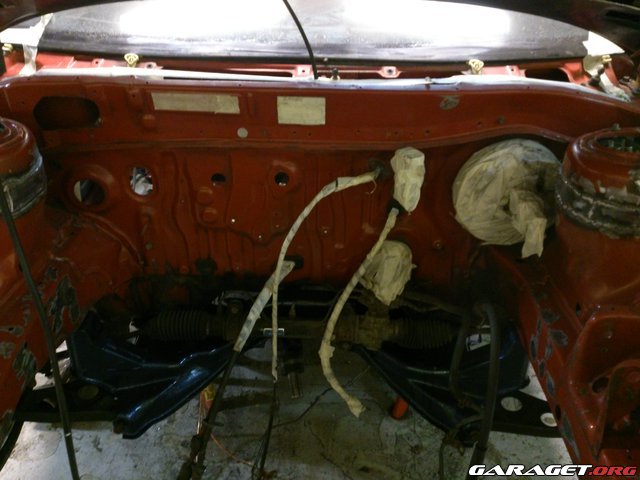

sen så började jag maska lite inför lack av motorutrymme..
https://www1.garaget.org/gallery/images/2/1205/1205-dd35c8cdff9659c7d5cfa10866beea77.jpg
lite delar döck upp ifrån FlandersMotorsport huvlås och v-bandsklämmor för mina 3.5" rör:cool:
https://www1.garaget.org/gallery/images/2/1205/1205-e0ba81319872a09dc89bbe22114799d1.jpg

problemet med min sänkning som var ganska lagom förut var att drivaxlarna tog emot mina cooilisar.. så med lite höjda torn blir det bättre igen:lol: nä det är inte den enklaste vägen men det var billigt;)
https://www1.garaget.org/gallery/images/2/1205/1205-b5e8f77c79875ba70e89d1d5455d9039.jpg
upp med huven i bakkant för att få mer plats till fjädertornen och få lite luftutsläpp när jag kör!
https://www1.garaget.org/gallery/images/2/1205/1205-ca465bc934d55940f0d5c2460095288e.jpg
svetsarna är under all kritik och hela grejen var lit emer invecklad än vad jag trodde från början big_smile
jag fick slipa lite på huven och modda en hel del för att få ihop detta! mycket små bitar blir det och än är det inte klart.. men så här ser det ut ialla fall smile
https://www1.garaget.org/gallery/images/2/1205/1205-adf325213d60a9e00ac36b42f6573436.jpg

Uppdatering då! den första i denna tråden. lite pinsamt kort kanske men ändå:D
lite penslad.. som sagt denna vill jag byta ut i framtiden bara det att allt ska köpas/betalas så tills vidare så får den duga..
https://www1.garaget.org/gallery/images/2/1205/1205-2d36b7059ecfd8e76b2d1f6c4f0c81b4.jpg
på plats igen:) jag tänkte att dra på lite färg i motorutrymmet snart men där nere så är det ju inte viktigt.. maskar lite bara big_smile
https://www1.garaget.org/gallery/images/2/1205/1205-6c6ff466c9142a01e9047e3fc08d78f8.jpg
känns spontant som en ok sänkning smile
https://www1.garaget.org/gallery/images/2/1205/1205-2c82484e25b358ccfd12845252295e16.jpg
första huvlåset på väg ner..inte klart men påbörjat iallafall:D
https://www1.garaget.org/gallery/images/2/1205/1205-71dcd662f4ef1fb89911dc9fb6165dc5.jpg
https://www1.garaget.org/gallery/images/2/1205/1205-6d1f16e320b06095f3d28030c9c631d6.jpg
senaste musslyproduction filmen.. vid 0:30 så syns colten. jag filmade lite för att ha före/efterfilm smile
https://vimeo.com/56077542
det var allt just nu Mvh Mats smile
