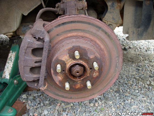

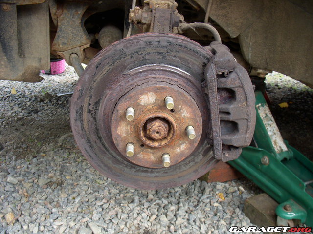

Då bilen har stått avställd i 2 år så börjar jag detta projektet med att inspektera bromsarna fram:
Och dom såg inte vidare bra ut kan man väl lätt säga eller? tongue
https://www1.garaget.org/gallery/images/29/28713/28713-5bedd40b9cc459e533aa05ad5081fb99.jpg

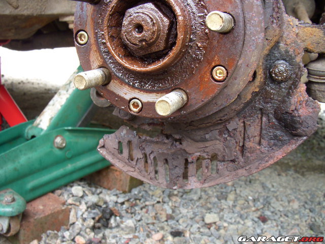

Andra sidan såg betydligt värre ut hmm
https://www1.garaget.org/gallery/images/29/28713/28713-50ff93e892201718480669e7cdc43807.jpg
Detta var vad som var kvar av bromsskölden på höger sida, kan tillägga att det såg likadant ut på andra sidan med sad
https://www1.garaget.org/gallery/images/29/28713/28713-602f78d8863c59aa8fe5d946fd28d5de.jpg
En kolv kärvade i högra oket (är 2 kolvs ok) men verkar inte vara allvarlig men skall kollas upp noggrannare vid ett senare tillfälle annars blir det ett inbytes ok!

Tackar och detta med rostiga bromsskivor, upp rostade bromssköldar och kärvande kolvar verkar vara Subarus största akilleshäl, jag har nämligen fått göra samma operation på farsans Subaru Forester XT -05 och förutom bromssköldarna som var hela på hans så såg bromsarna nästan likadana ut samt att jag fick byta ena oket fram sad
