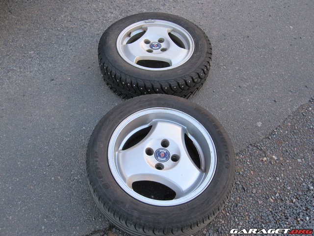

Super Aero 98 monterades

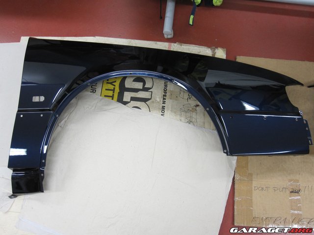

Framskärmar byttes mot helt nya från Saab

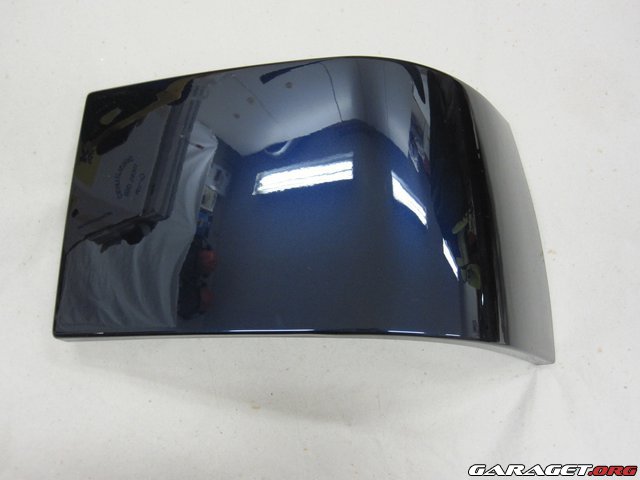

Hörnplasten fick sig ny lack för att få bort en ful Performance by Nordic dekal

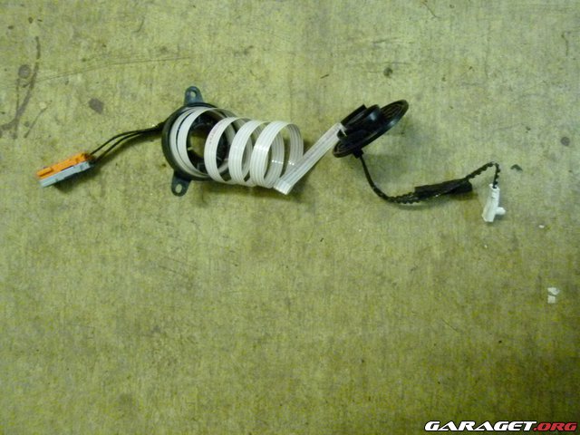

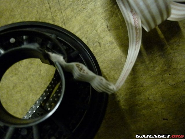

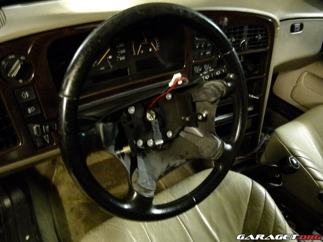

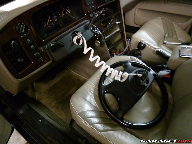

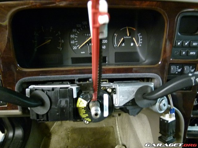

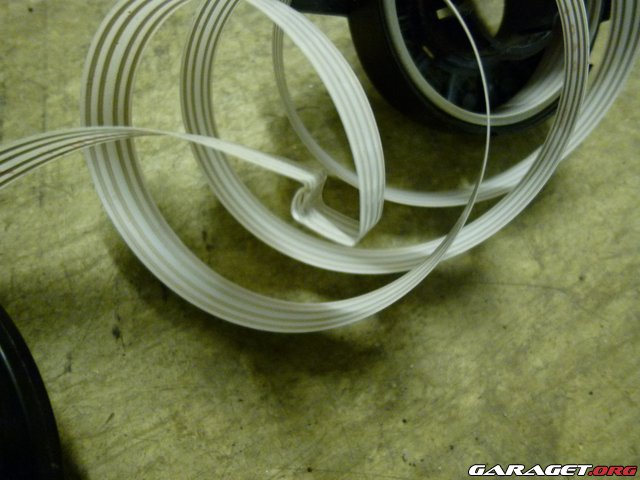

Kontaktenheten för airbagen byttes ut för att släcka SRS lampan, gjordes 2 gånger då nya gav upp efter ett år.

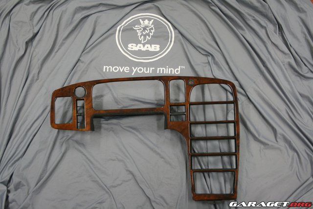

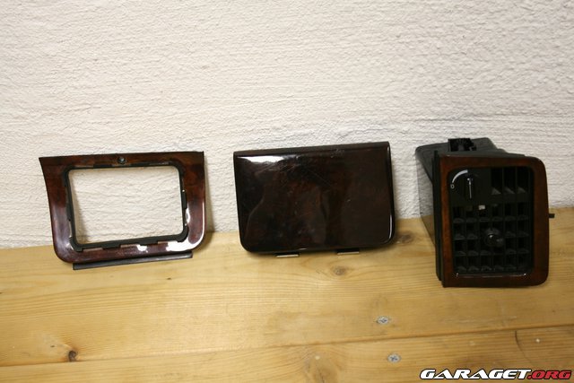

Huvudpanelen byttes ut mot en i ljusare trä
https://www1.garaget.org/gallery/images/151/150785/150785-7c2b2ec5cabbe6a024f9f756d4260a4a.jpg

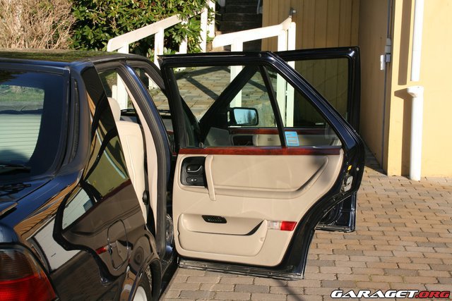

Trä på dörrarna moterades
https://www1.garaget.org/gallery/images/151/150785/150785-c3ec42bdecf46ecf536b7117cbb2b73a.jpg
Träaskopp bak monterterades samt trä runt ventilationsutblåset

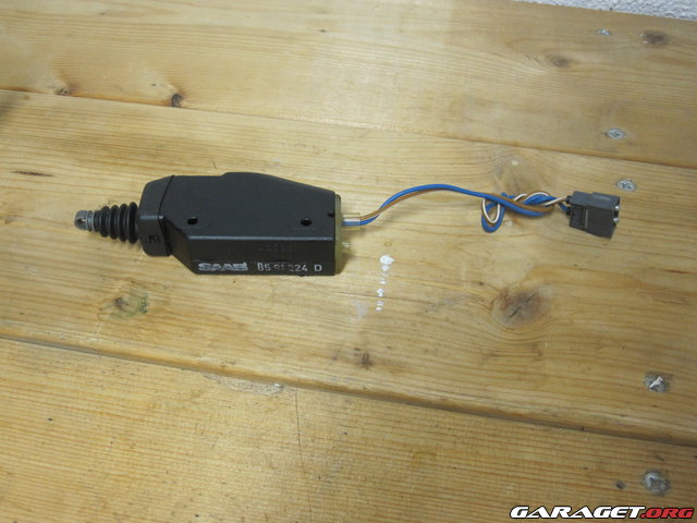

Låset på höger bakdörr krånglade så centrallåsmotorn byttes ut

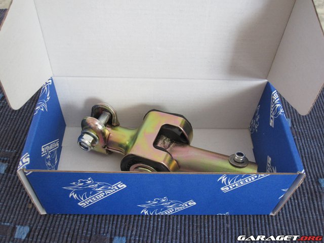

Växellänkaget byttes ut, dock blev det en Saab original då Speedparts var för slapp o passade inte.

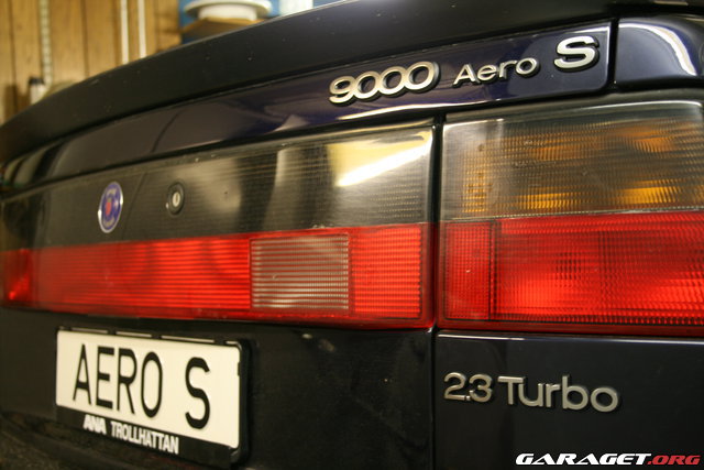

Emblem monterades SAAB 9000 Aero S 2.3 Turbo

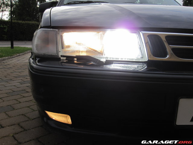

Xenon i helljuset monterades
https://www1.garaget.org/gallery/images/151/150785/150785-5b7636b86a76a1c4347671344a40eda5.jpg

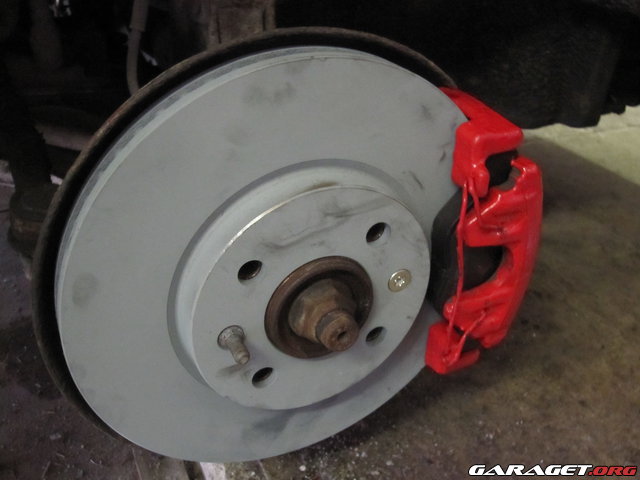

Skivor o belägg byttes
https://www1.garaget.org/gallery/images/151/150785/150785-af96134ee2b04a833e2f292cfd38a435.jpg

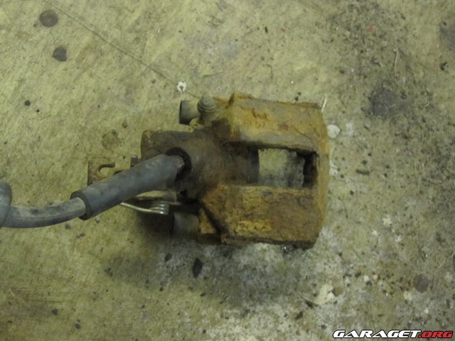

Bromsok höger bak byttes
https://www1.garaget.org/gallery/images/151/150785/150785-2380d2d0c3ad68133d3a640998734c4c.jpg

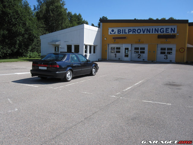

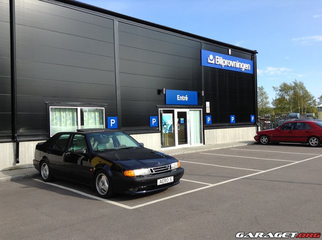

Besiktad i Trollhättan 2012

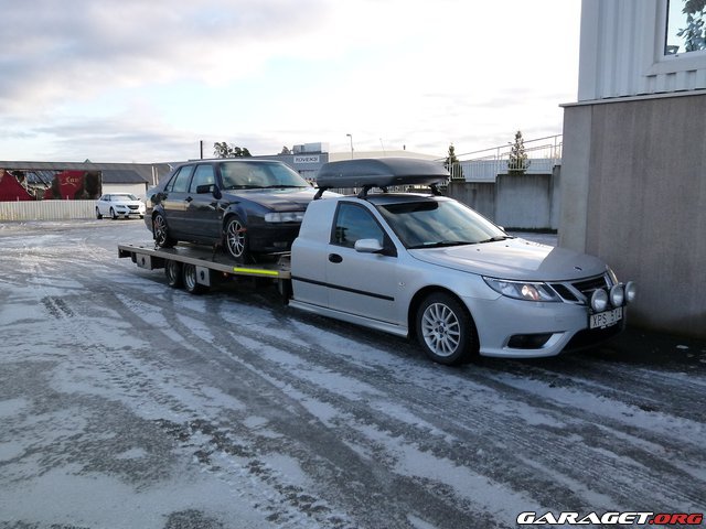

Flytt till Luleå

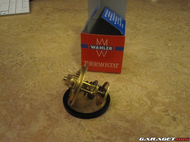

Termostaten byttes
https://www1.garaget.org/gallery/images/151/150785/150785-67559a4fe30d271c8f4a26578fa7e858.jpg

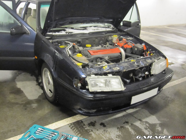

Byte av en strålkastare, ett fäste till reflektorn hade gått sönder så att den pekade i backen.

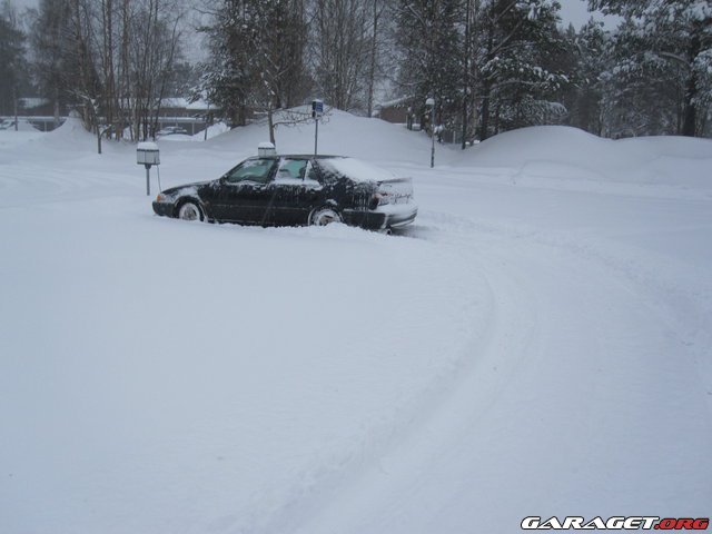

Får agera som snöplog

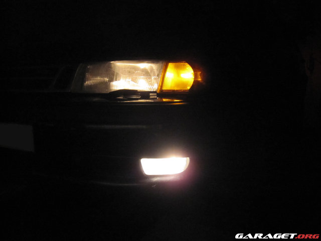

55W 4300k Xenon i dimljusen

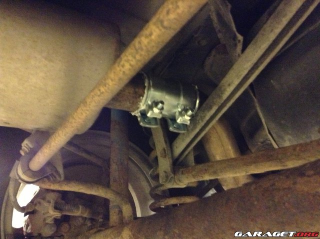

Flänsen mellan avgassystemet och sista dämparn hade rostat sönder så det fick lagas..

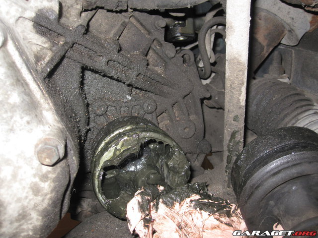

Medbringaren på förarsidan bytt

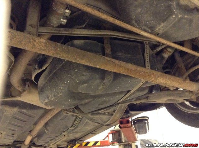

Ena tankbandet hade rostat sönder, så det fick bytas.

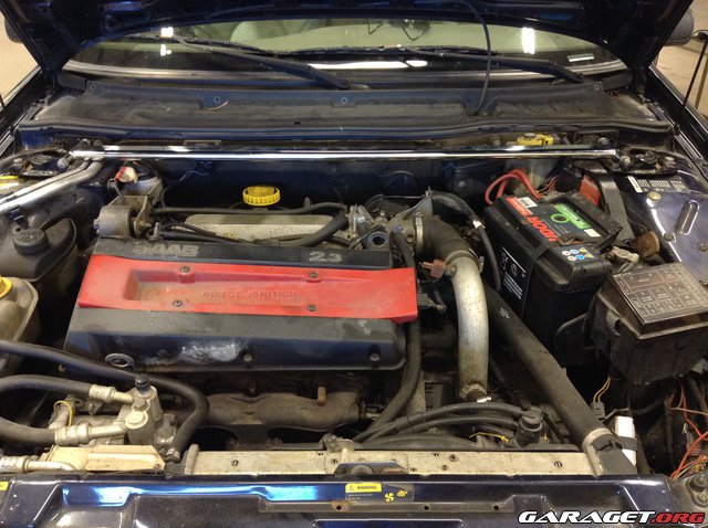

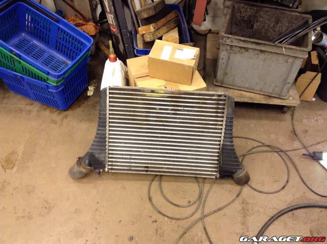

Hade rätt fint läckage i ICn, så den byttes ut. Detta har äntligen löst mitt laddtrycksproblem!

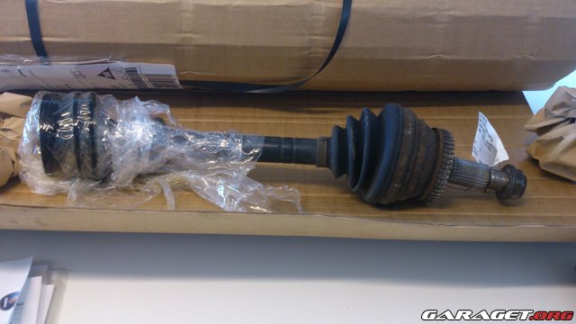

Drivaxel som passar
https://www1.garaget.org/gallery/images/151/150785/150785-b78ebf568896af1f3ef4d93fc119aece.jpg

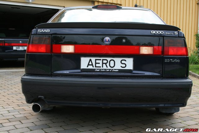

Har fått tag i lite emblem till bilen.
https://www1.garaget.org/gallery/images/151/150785/150785-c61ffec609de6db24e742c8eb3f773d8_large.jpg
Ett helt nytt Aero emblem som egentligen hör hemma på en 9-3a eller 9-5a.
https://www1.garaget.org/gallery/images/151/150785/150785-c1c88c4c55f825bc49e2976f1cdd9a1c_large.jpg
Helt nytt Saab Scania emblem till reflexrampen.
http://www1.garaget.org/gallery/images/151/150785/150785-c61ffec609de6db24e742c8eb3f773d8_large.jpg
http://www1.garaget.org/gallery/images/151/150785/150785-c1c88c4c55f825bc49e2976f1cdd9a1c_large.jpg
Jag ska hämta lite fler roliga grejer från ANA imorn.
Allt för ikväll,
William

Kvällens update!
https://www1.garaget.org/gallery/images/151/150785/150785-fb9ee082368a498d6280c7c2a035c869.jpg
Byte av emblem på g wink Har tyvärr inga kort än på när det är klart men det kommer wink
https://www1.garaget.org/gallery/images/151/150785/150785-76abdf96b1109ba1e9559c23ee411a13.jpg
Airbagen urplockad för byte av coilspringen, träratten sitter för tillfället i min Classic för dom som undrar wink
https://www1.garaget.org/gallery/images/151/150785/150785-9037e4809bce9e10169a1068d270e8c1.jpg
Gamla coilspringen var inte helt frisk wink
https://www1.garaget.org/gallery/images/151/150785/150785-6f9b3e7e88e2709c925a47ac1f7c1b34.jpg
Nu så är det bara att skruva loss den.
https://www1.garaget.org/gallery/images/151/150785/150785-34b473d26f779c205bfcd2daf608091b.jpg
Nya på plats.
https://www1.garaget.org/gallery/images/151/150785/150785-d151ef7b927686bf39b224d6d94d2f45.jpg
Nästan allt på plats igen, bara att dra bort den röda spärrplasten och montera airbagen så är det klart.
https://www1.garaget.org/gallery/images/151/150785/150785-1c36ca1a7c1615c487a5ab6e02f9c3a6.jpg
Gamla coilspringen
https://www1.garaget.org/gallery/images/151/150785/150785-5215cfb0238e6dd4dc5cd5f935117f07.jpg
Den hade vikt sig och det gjorde så att den tappade kontakten.
https://www1.garaget.org/gallery/images/151/150785/150785-0b5c2ce1f8530680e1f911d25da1ae43.jpg
Trådarna hade gått av på ett ställe så inte undra på att bilen inte kunde få kontakt med airbagen.
https://www1.garaget.org/gallery/images/151/150785/150785-c464ffb97501cc9c8f5c68caa6978f56.jpg
Nu när coilspringen va bytt och tutan funkade igen så passade jag på att koppla in de kompressor driva tutorna som satt monterade. Låter rätt högt nu...
Allt för ikväll! Ska försöka ta lite kort på emblemen under helgen.

plankan
2 december 2011
Lite av en sjukdom på 9000 det där -
oftast är det tutan som inte fungerar p g a av coilspringen hmm
54 Inlägg
Jo, fick byta på min Classic oxå hmm
