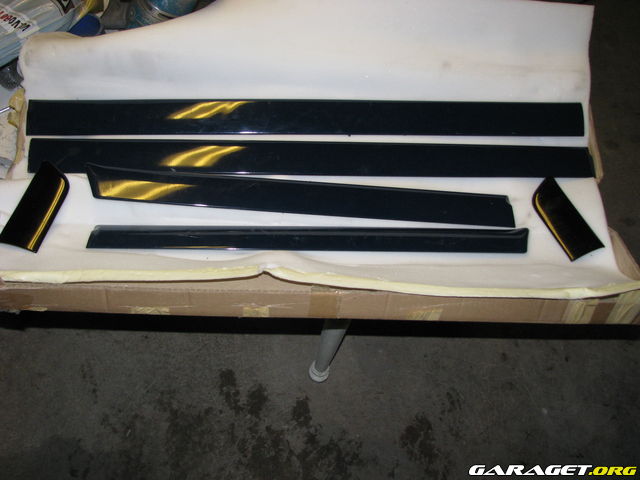

Sedan kom mina nya beganade dörr/skärmlister runt om. Riktigt fina, och även i original lacken med (M-BLÅ), så typiskt sad Men dem blir ju finare med andra färgen senare.
Sen priset ska man inte klaga på direkt, 500 kr. beganade på skrot kostar runt 1500 kr o nya på volvo ska dem ha över 3000 kr. Så vilket köp man gjorde. Dem är som nya också  enligt mig !

Nya listerna hemma. Tack killen som sålde dem för 500 kr big_smile

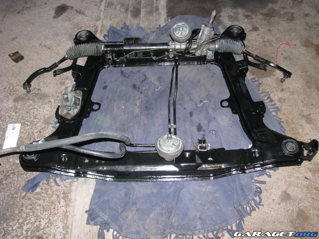

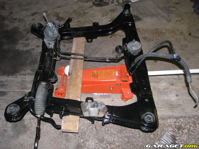

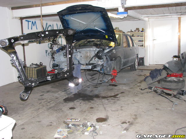

Då har man även gjort de tråkigaste man har gjort på denna bil ! Byta bussningar i framvagnen.
Var in på volvo o tänkte höra vad bussningar kostar till framvagnen. Var inte alls dyra, så jag köpte 4 st. Blev 1336 kr blev det.

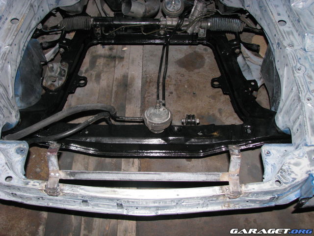

Så i helgen var jag och brorsan o pressa ur dem gamla fula dåliga. Gick väldigt enkelt att pressa ur dom. Sen i med dom nya. Gick väl på en timme att fixa allt. Enkelt jobb om man har en press som orkar lite !
Åker hem o lackar framvagnen en omgång till. sen fick den torka över natten. Åkte till garaget på söndags morogon, och börja montera alla saker på framvagnen, sedan efter de hissa jag upp den, helt själv med. Tur att de är volvo så man kan skruva själv !

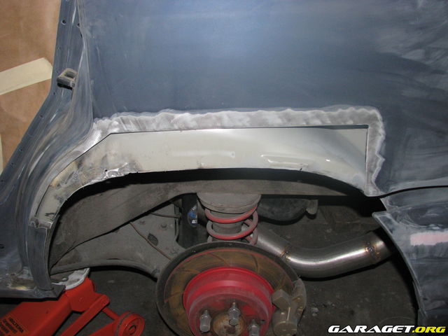

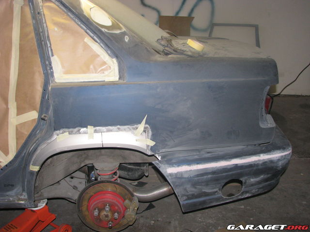

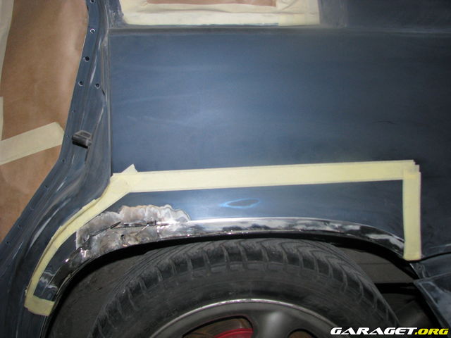

Sen insåg jag en jävligt ful skada, eller jag såg ett jätte jätte litet hål på vänster bakskärm först, sen slipa jag skit lite tills plåten kom fram, hmmmm sad Skulle inte ha gjort de men men, sen skulle ja svetsa igen hålet. Jooo visst fan sad hålet blev fan större. Var så jävla tunn plåt där. Inte  bara de, bakskärmen är också lite krockad bak med. Så fan är det lika bra att byta till färsk plåt där istället.
Så jag gick in på nätet o kolla på Laga.se om dom sålde någon bakskärm. De gjorde dem, och ja ringde och beställde på engång med. 1000 kr får ja betala. fan vad tråkigt men vet iaf att de blir riktigt gjort nu iaf !
https://www1.garaget.org/gallery/archive/27501/584082_brsfaq.jpg
Nya bussningar, alla saker på framvagn. Då så !
https://www1.garaget.org/gallery/archive/27501/584083_or1pqi.jpg
Dags att hissa upp den då !
https://www1.garaget.org/gallery/archive/27501/584084_0fu4wg.jpg
På plats igen då. Fast nu med nya bussningar och ny lackat ! Detta får duga.

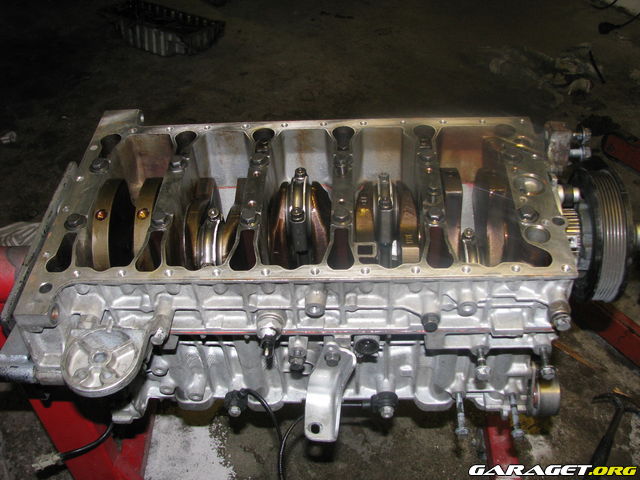

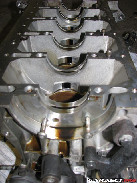

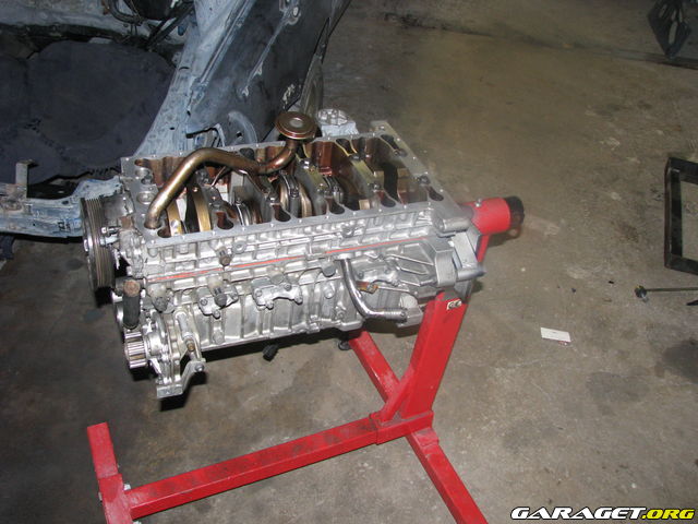

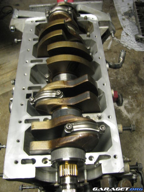

Uppdatering 2009-03-10
Tjena.
Garage dags igen då tongue

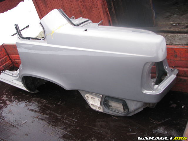

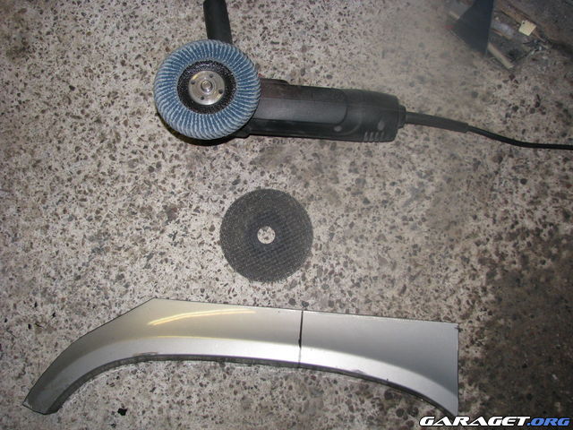

Fick skratta lite när jag skulle hämta den lilla skärmkanten. Bildemonteringen förstog nog verkligen INTE vad ajg mena med SKÄRMKANT. Nej istället kapar dem bort halva bakändan ifrån en s70 :S Ja bara skratta, men ja betala 800 kr bara för den med. Så lätt värt iaf.
Bilderna säger allt !
/joas
https://www1.garaget.org/gallery/archive/27501/591742_xk9prz.jpg
ja du ? En st bakskärmskant ! Inte är de där en halv s70 big_smile
https://www1.garaget.org/gallery/archive/27501/591743_xxe3uv.jpg
Just de, den lilla biten skulle jag endast att ha ! big_smile
https://www1.garaget.org/gallery/archive/27501/591745_23ns2h.jpg
Kapat bort den delen som var krockad. Visst inte ens stor del av en krock, men dem hade spacklat osv, till och med så har dom spacklat över ett litet hål med (Svets bruka de kallas) Men ska de fixas till bättre !
https://www1.garaget.org/gallery/archive/27501/591747_us6mux.jpg
Bort kapad nu. Nu ska de bara passa in plåten. Sen ska de svetsas/tennspackla !
https://www1.garaget.org/gallery/archive/27501/591748_yupi9i.jpg
Ungerfär så där blir det ! Ser bättre ut va ?

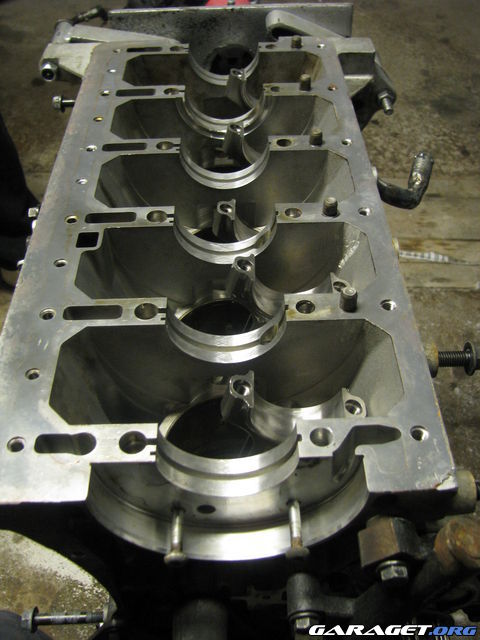

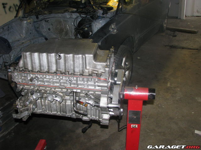

Ny tvättad motor !
https://www1.garaget.org/gallery/archive/27501/591750_ycj79u.jpg
Ventilerat motorblock ! Tm Racing vet vad dem gör iaf. Snyggt gjort av dom !
https://www1.garaget.org/gallery/archive/27501/591751_kovy45.jpg

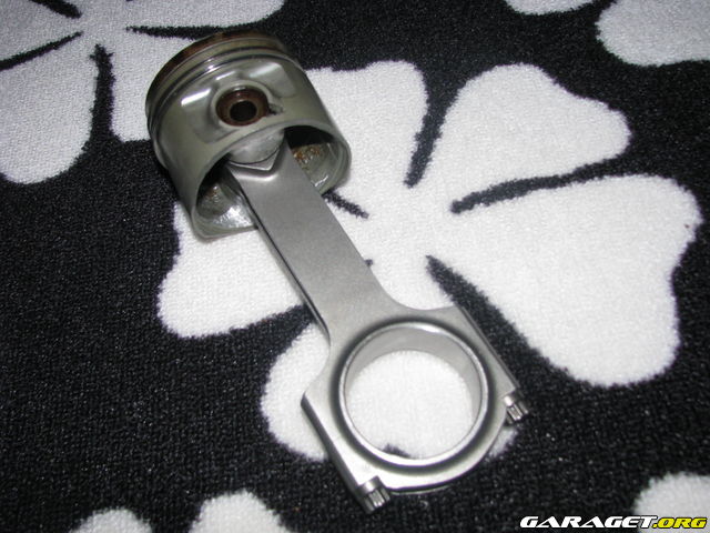

SPM stake med moddad original kolv !
https://www1.garaget.org/gallery/archive/27501/591755_3b0uog.jpg
Kolvar/stakar i monterad !

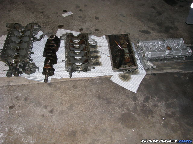

https://www1.garaget.org/gallery/archive/27501/591756_81ku4l.jpg
Vevaxel och stakar ihopsatt !
https://www1.garaget.org/gallery/archive/27501/591757_1mqy9t.jpg
Överfallet på plats igen. Nu är det nya: Vev/ramlager, alla tätnings ringar, packningslim så klart med. Motorn har gått 0 mil nu igen !
https://www1.garaget.org/gallery/archive/27501/591763_kxbb7q.jpg
Oljesumpen monterad !
https://www1.garaget.org/gallery/archive/27501/591768_6qm4cs.jpg
Och sist men inte minst oljetråget på nu igen. 0 mil bara starta o köra nu igen !

Satte du ihop med en gammal oljesil? Hoppas du gjorde ren den ordentligt, brukar va ide att byta dem när man renoverar då dem gärna koksar igen. Min hade börjat koksa igen när jag delade min motor.
