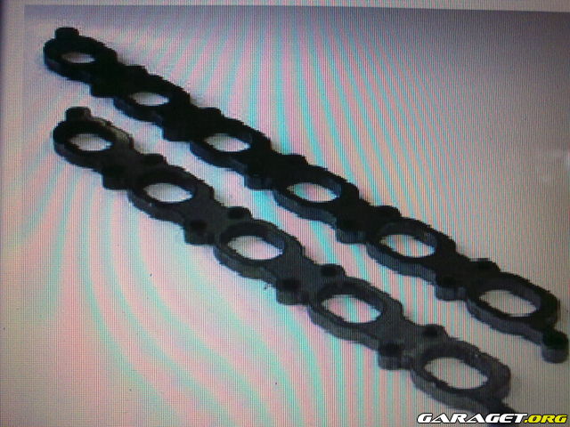

UPPDATERING 2009 06 08
Tjena.

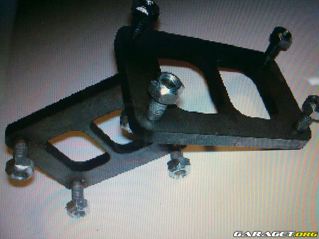

Lite bilder på flänsarna jag har beställt !
https://www1.garaget.org/gallery/archive/27501/681457_9rbstw.jpg
https://www1.garaget.org/gallery/archive/27501/681458_8mdx0b.jpg

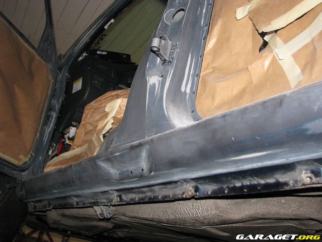

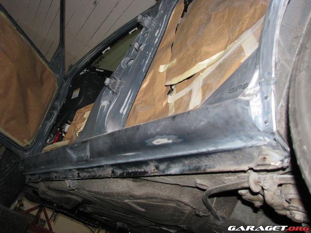

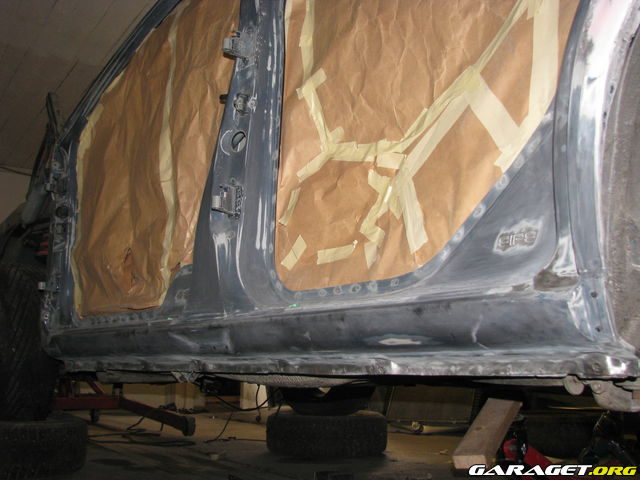

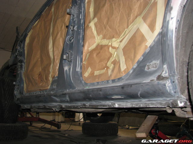

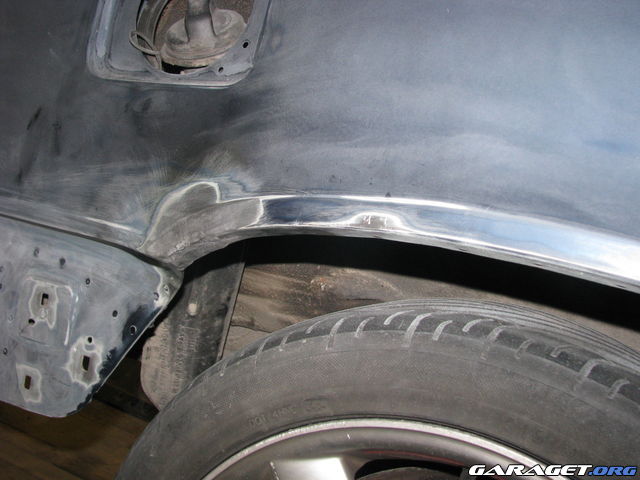

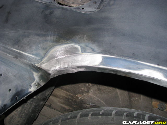

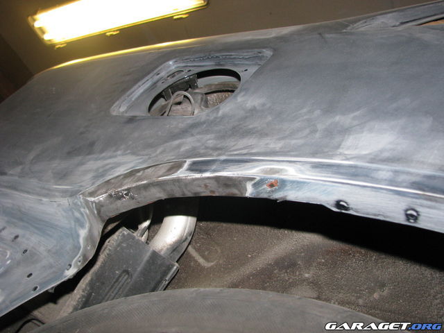

Uppdatering 2009 06 09
Hejsan alla.
Fan det känns skönt nu alltså, för en vecka sen ca så hade man glömt bort s70 helt och hållet :S Men nu börja man få gnistan efter en lång stund vänta på att få lusten att skruva osv ! big_smile
Idag/ikväll har jag slipa/borsta bort all rost sparklådan fästen till sidokjolarna, behödes verkligen, är tillverkat att de ska rosta där alltså tongue Hehe !
Sen borsta jag bort smuts på skärmkanten och börja tennspackla, och bra blev de, var väldigt svårt tills man förstog hur man skulle göra bara ! Får hoppas nu bara att de inte börja rosta dära tongue De märks, isf skicka jag iväg bilen om de händer big_smile Aja, sak samma bara !
Imorgon ska jag kika efter allting som är oslipat, kika efter YTROST, som borde vara borta helt NU big_smile Hehe. Så det kanske kommer grundas till HELGEN big_smile Får se vad brorsan säger om han hinner eller inte tongue NI får tjata på han (Joas) här på garaget big_smile
https://www1.garaget.org/gallery/archive/27501/682613_xet4sk.jpg
YTROST YTROST sad Fick borsta bort det med borrmaskin och stålborste !
https://www1.garaget.org/gallery/archive/27501/682615_jwie11.jpg
Rost big_smile Mumms älskar det verkligen !
https://www1.garaget.org/gallery/archive/27501/682616_hwos2f.jpg
Borsta bort all ytrost big_smile Mkt finare. Närma sig till grundning ? tongue
https://www1.garaget.org/gallery/archive/27501/682617_l87rkf.jpg
!!!!!!!!!!!!!!!! big_smile
https://www1.garaget.org/gallery/archive/27501/682618_tisjhi.jpg
Små hål big_smile Tennspackel blir bra !
https://www1.garaget.org/gallery/archive/27501/682620_zq80f9.jpg
Vad allt kan bli bra efter TENN tongue
https://www1.garaget.org/gallery/archive/27501/682622_dz2vc8.jpg
Tennspackel är ett mkt mkt mkt bra sak ! Grundning till helgen då ? tongue
