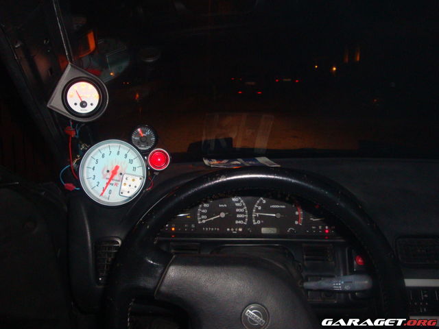

nya mätar uppsättningen i den svarte snart gröne 200an

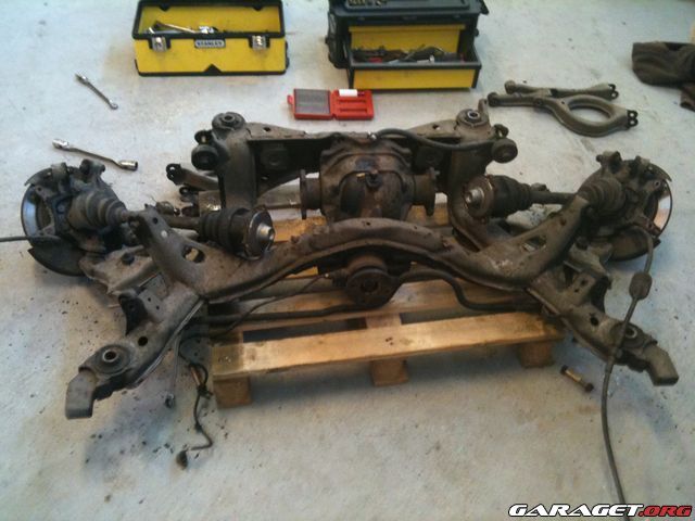

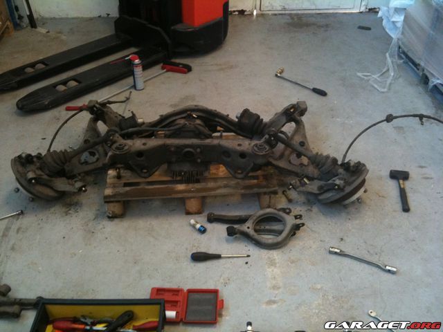

Nu e hela bakvagnen ner plockad här blir det en total renovering!
Imån ska det slipas å målas med hammarlack e det tänkt eller e det någon annan som har ett bättre förslag på slitstark färg så får ni gärna säga till!
https://www1.garaget.org/gallery/archive/65979/848998_tc5prp.jpg
https://www1.garaget.org/gallery/archive/65979/849000_c1r3h0.jpg
på börjad demontering allt ska bytas!

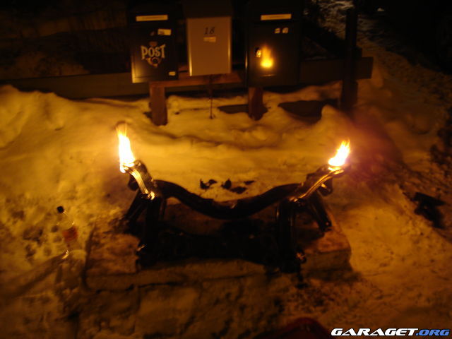

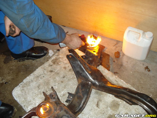

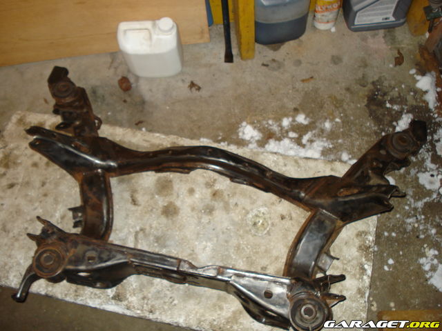

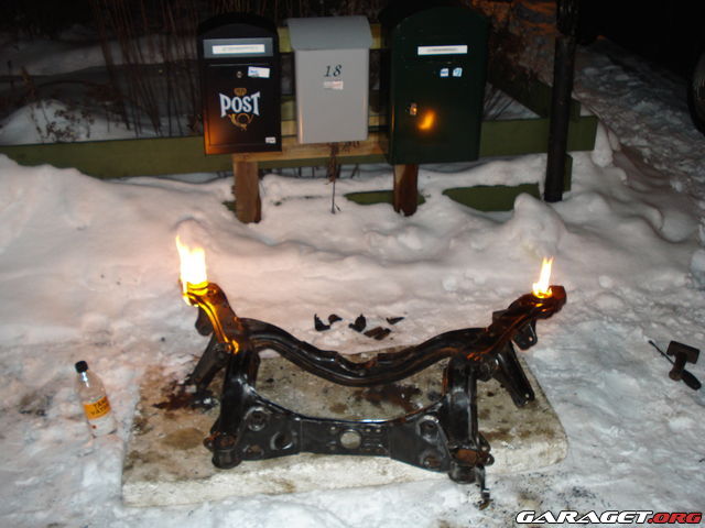

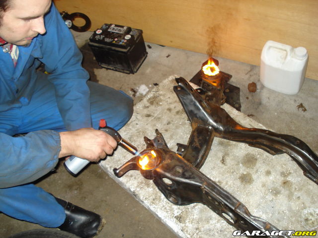

Nu har jag å vapndragarn Tony börjat med uppfräschningen av bakvagnen mycket slipning blev det! Dom som har ägt bilen innan mig har då inte snålat på tektylen det va fan överallt! Nu börjar den s fin ut ign , jag la första lagret färg nu ikväll, kommer bilder när den e färdig målad!
Tony och jag tycker om att elda så detta passade oss ypperligt i och med att bussningarna måste eldas bort(enligt oss iallafall):-)
https://www1.garaget.org/gallery/archive/65979/853595_nyvelp.jpg
på börjad nerslipning
https://www1.garaget.org/gallery/archive/65979/853600_48z9ty.jpg
Svår eldat
https://www1.garaget.org/gallery/archive/65979/853603_2ger7w.jpg
Någon som behöver eld??:-)
https://www1.garaget.org/gallery/archive/65979/853612_yoflsl.jpg
elda!!
https://www1.garaget.org/gallery/archive/65979/853615_rjnmau.jpg
BURN!!

Nice med bussningsbyte, svårt att få ur dom?

Visst är det skoj att byta bussningar wink
Bytte alla mina (bort sett de 4stora du eldar upp på bilden) och tänker aldrig mer göra om det.

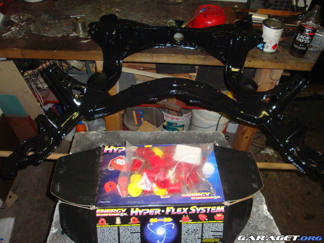

LINGSTROM: Ja det e rätt bökigt å få ut dom tyvärr men det kommer att vara värt jobbet!
jensclaudius: Det va lättare än jag hade förväntat mig men sen va det ju ingen skruv som bråkade heller!smile
Jag plockad ner bakvagnen på ca 1,5tim själv, å då tog jag det rätt lugnt! Ett tips  ju att använda en  palltruck å hålla upp bakvagnen med sen när allt är lossat så e det bara att sänka ner å rulla in den där man ska ha den.
Bilder på en nymålad bakvagn!
https://www1.garaget.org/gallery/archive/65979/854005_axvvzu.jpg
Målad 2gånger.
