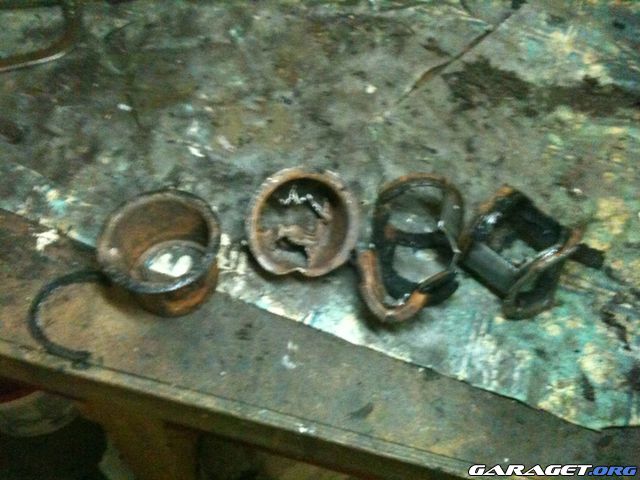

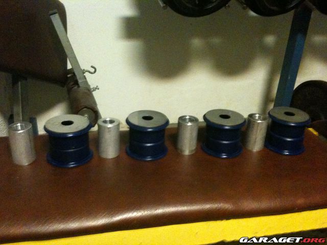

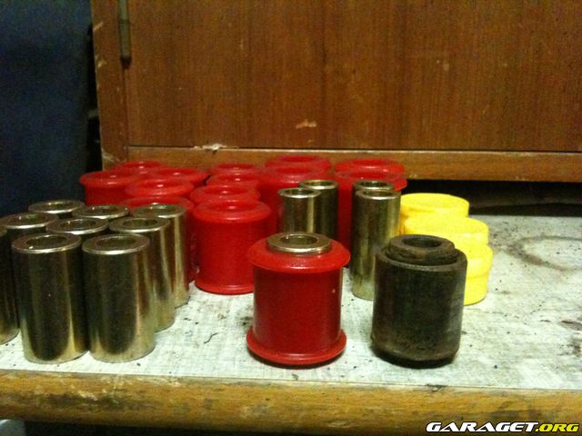

skaffade nya bakvagnsbussningar:
https://www1.garaget.org/gallery/archive/65979/1006415_abpdb7.jpg
Dom gamla såg lite trötta ut.....
https://www1.garaget.org/gallery/archive/65979/1006420_i4otmc.jpg

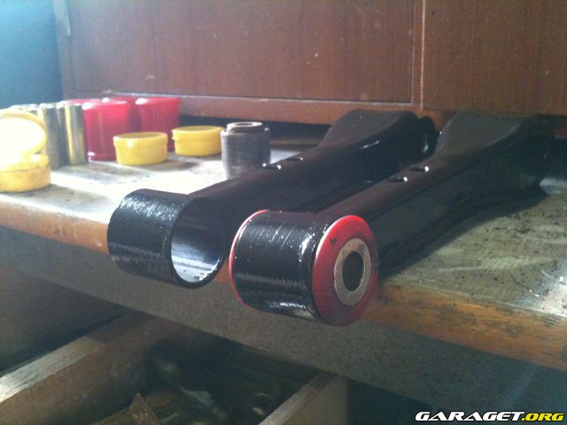

Här e det nya bussningar å en gammal sliten:
https://www1.garaget.org/gallery/archive/65979/1006416_6v5y56.jpg
Här e det en bussning som e färdig ett jädra jobb men det gick med mycket fett å skruvstäd.
https://www1.garaget.org/gallery/archive/65979/1006417_hbtp91.jpg

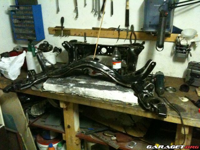

subframe som e ny rengjord mycket jobb men det va de värt.

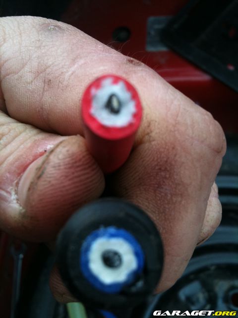

Under mappningen så räckte inte gnistan till å felet lokaliserades till tändkablarna det va biltemas å det va väntat. ´Köpte en uppsättning MSD 8,5 kablar på PPF kanon snabb leverans.

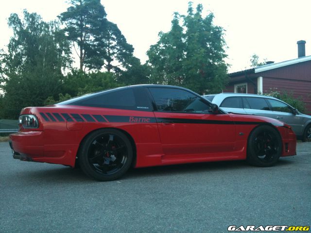

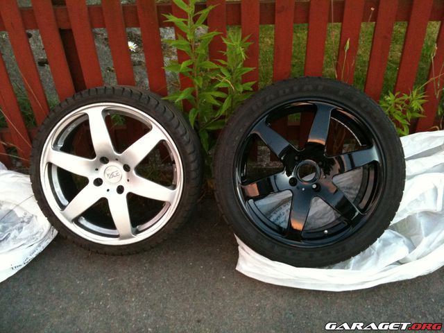

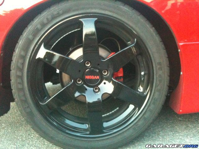

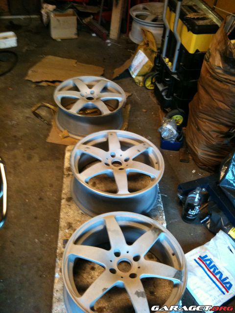

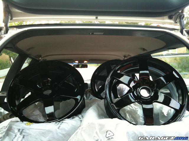

Tyckte att fälgarna inte passade bilen direkt å dom hade en del små skavanker så det blev en omlack till svarta, vad tycks?
Så här gick det till först så lämnades dom till blästring sen tog jag hem dom spacklade med kemiskmetall slipade å lämnade dom på lackering.
https://www1.garaget.org/gallery/archive/65979/1006428_1qed9p.jpg
https://www1.garaget.org/gallery/archive/65979/1006429_ju6sd9.jpg
https://www1.garaget.org/gallery/archive/65979/1006432_jt2fl7.jpg
Fixade ett märke till centrumet.
https://www1.garaget.org/gallery/archive/65979/1006430_7oxrn4.jpg

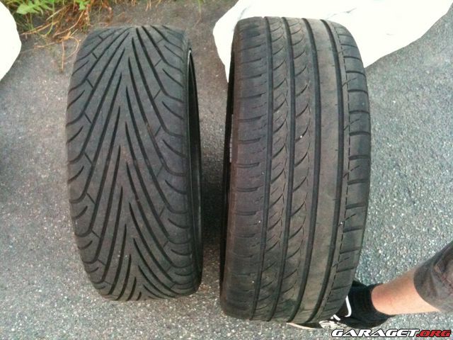

Däcken byttes oxå till 18 245/45 runt om
https://www1.garaget.org/gallery/archive/65979/1006433_2shgwu.jpg
Innan sommaren började på allvar så ville jag ha en stripning så att bilen stack ut lite mer än förra året blev väldigt nöjd!https://www1.garaget.org/gallery/archive/65979/1006434_ywyzyu.jpg

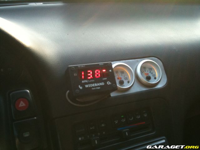

Bilen bromsades i helgen å då fick jag 441hk och 556 nm i motorn. Bromspapper kommer upp under kvällen!
