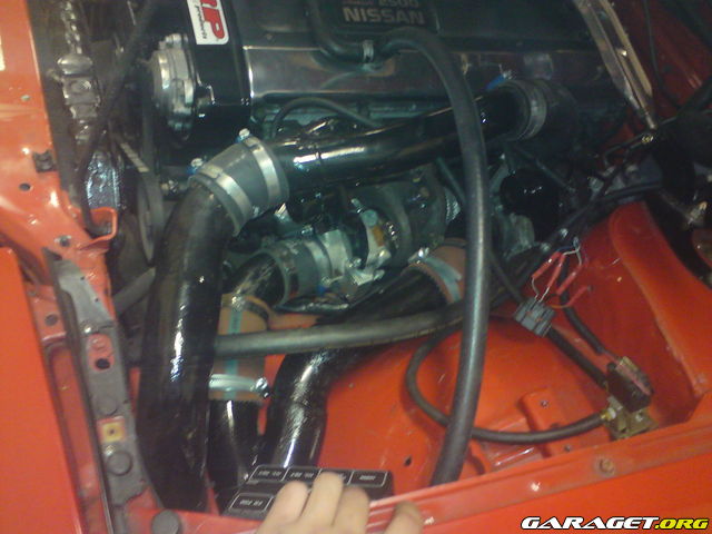

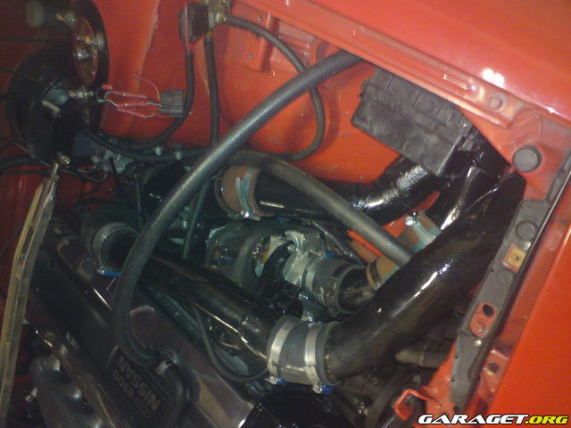

Nu e luftfiltret på plats ska bara montera fronten och oljekylaren sen e det klart hoppas på ett bättre flöde nu inför mappningen!!
https://www1.garaget.org/gallery/archive/65979/489103_nj5th8.jpg
klart
Här va det två 180 graders böjar till det främre aggregatet, inget bra flöde....
https://www1.garaget.org/gallery/archive/65979/489104_n4lg1x.jpg
https://www1.garaget.org/gallery/archive/65979/489105_r6mzny.jpg
Nu börjar det likna något

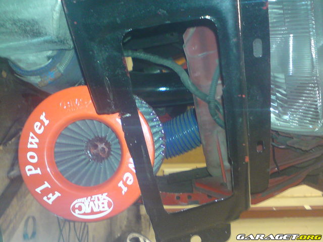

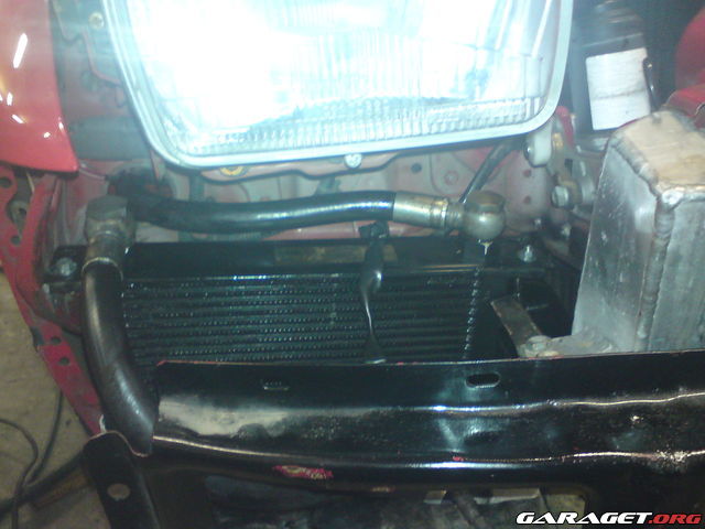

Idag har fått flytta oljekylaren från vänster sida till höger sida pga att jag flyttade luftfiltret!
Byggde tre nya fästen och fick dra om slangarna lite.

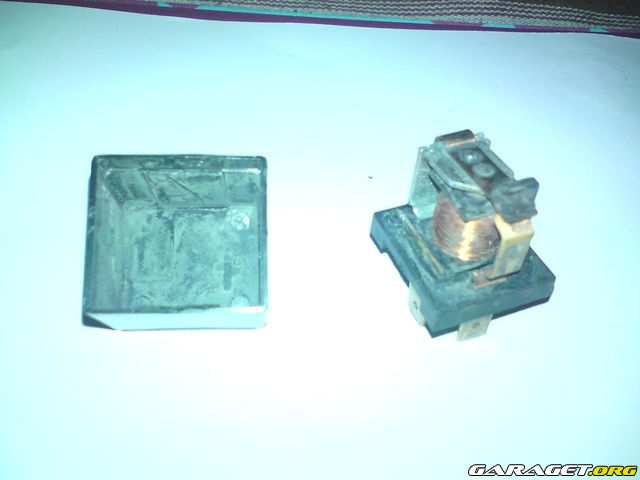

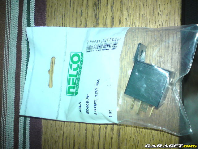

Tja just nu händer det inte så mycket på bilfronten har bara njutit av den sista höstsolen!
Jag va på väg till ett extra knäck som bartender i lördag, 2km från stället börjar bilen hosta och rycka jag fattar inget. Kollar allt till slut hittar jag ett extra relä bak vid batteriet det va tydligen till bränslepumpen. Det jag fick göra va å ta plusen från pumpen direkt till batteriet, blev 30min sen.......... Det e alltid något som händer när det inte får hända.............
Här e det nya.
https://www1.garaget.org/gallery/archive/65979/497768_ztrx3b.jpg
nya
Å det gamla det har legat i bakskärmen å fått ta mycket stryk i och med att det satt löst.
https://www1.garaget.org/gallery/archive/65979/497778_ftn0dz.jpg
Kaputt

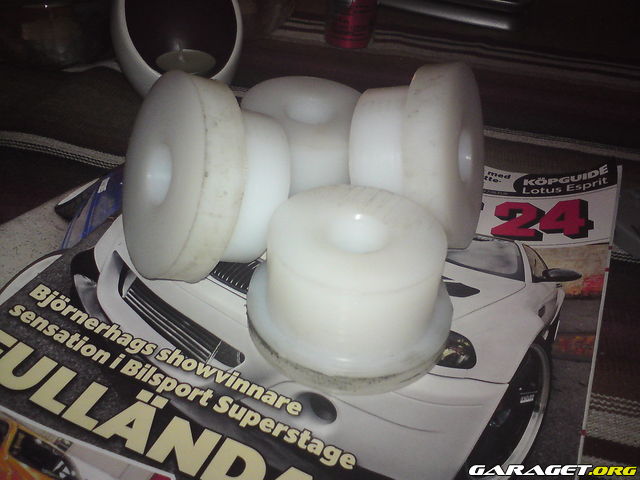

Till verkade av nylon hoppas att det e lite komfort kvar i bilen efter att alla bussningar e bytta!!
https://www1.garaget.org/gallery/archive/65979/509597_fcwqyd.jpg
Nya bakvagns bussningar
