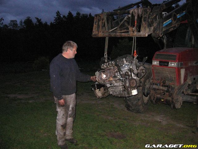

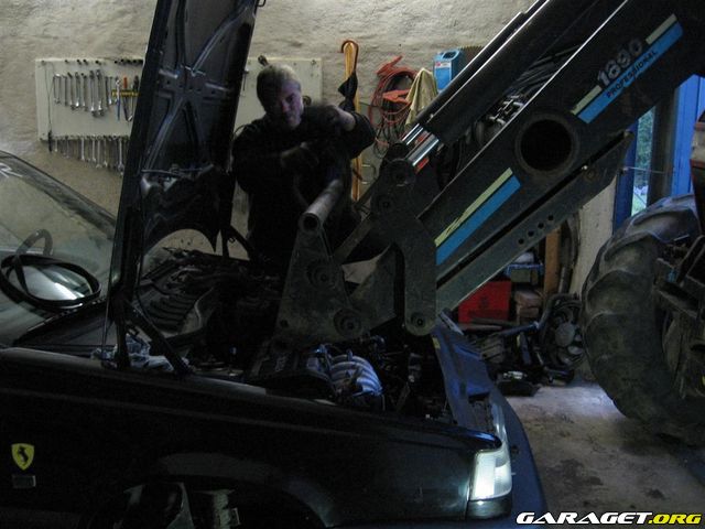

Jag lyfte ur motorn ur min bil ikväll!
Vi tog bort fläkten för lite säkerhetsmarginal. wink
Lossade AC-pump och servopump.
För att lossa servopumpen fick vi ta bort överdelen av lådan med styrboxen i, 3 klämmor och en skruv.
Batteri, batteriplatta, expansionskärl, luftfilterboxen.
Det är väl vad vi tog bort för att kunna lyfta ur motorn, och nu bortser jag från självklara saker som övre motorfästet och sånt.
https://www1.garaget.org/gallery/archive/81566/463539_260vux.jpg
Motorurtagning 17e september 2008
https://www1.garaget.org/gallery/archive/81566/463543_x6qiq0.jpg
Motorn ur, 17e september 2008.

Jag har fem stycken att tillgå vid behov. wink Manligt med 5 tons motorlyft, dieselknackare. big_smile
Däcken sitter givetvis inte på bilen, lossade stötdämparna från spindellederna och styrlederna för att kunna vinkla ut drivaxlarna.
Men du kommer aldrig åt däck eller fälg med växellåda, då får du först slå dig igenom karossen. tongue
Man lyfter kamremssidan först, du ser vilken vinkel jag har på motorn.
Annars tar växellådan i ABS-pump och servoklocka, och så lyfter man hela paketet lite vinklat så, och sen backade jag bara tillbaka så motorn kom mot fronten, och min hjälpreda puttade motorn från ABS-pumpen och så gick det fritt.
Tog nog totalt 10-15 minuter.smile
