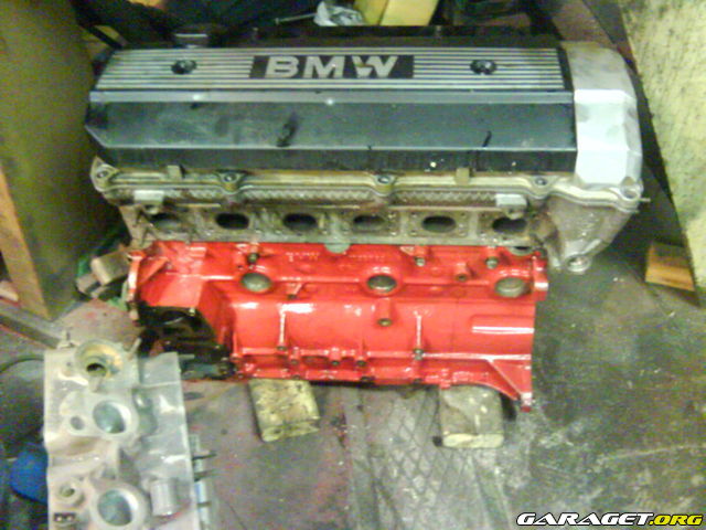

Nu är motorn hemma big_smile m50b25.. Hx40 på den blir nog skit bra big_smile

Fina fisken det där ju big_smile Var inte allt för länge sen jag slängde en M50B20, den kunde du ha fått och använt som "mall" motor. Riktigt skönt när man slipper vara rädd om grejerna. Hur blir motorplaceringen, som orginalmotorn eller ska du flytta tillbaka den nåt?
Fasen att du inte sa nått big_smile om du har vxl så säg till big_smile
motron kommer flyttas bakåt lite, annars blir det lite dåligt med plats för kylare o ic, kommer slänga upp lite bilder inom kort då ja test monterar motorn för o se hur mycke yta ja har o leka på big_smile

matte_88 skrev:
Ja det var synd.. Haha växellåda sålde jag för en månad sen ungefär tongue Enda jag har kvar är en luftburk från E34 520 med M50 haha.
