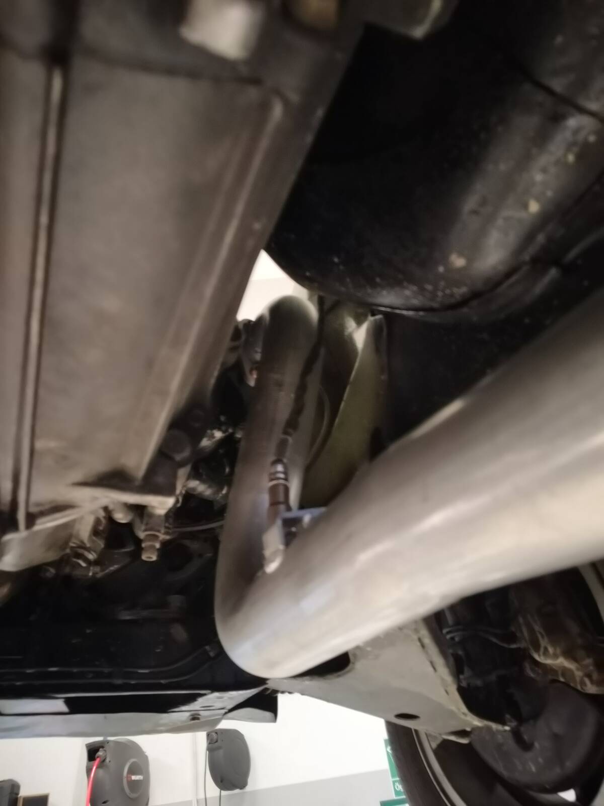

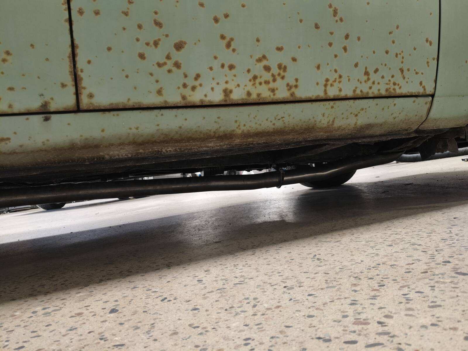

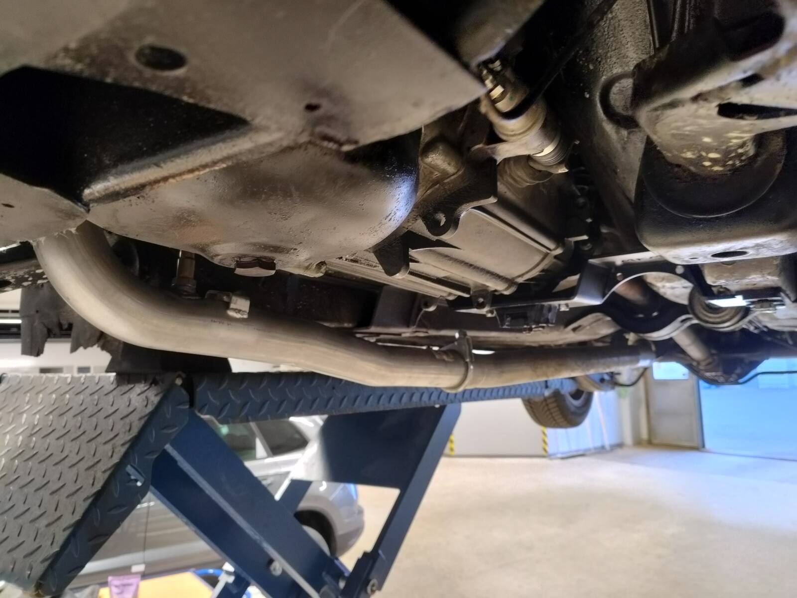

Köpte ett 2,5" modellanpassat avgassystem från houseofmotorsport när dom hade rea förra veckan, fick det i måndags och monterade det nu ikväll.
Bra passform och lagom ljud, låter något grövre utifrån och låter inte mer än det gamla rostiga Simons 2" inifrån.

Ställde undan bilen i slutet av Maj för att ta fram och fixa med min röda 75a, blev dock en massa andra bilar och projekt ivägen så vart inte mycket gjort på nån av mina Volvo.
Jag har nu ställt undan den röda igen då vintern är på väg och tog fram denna gröna smile

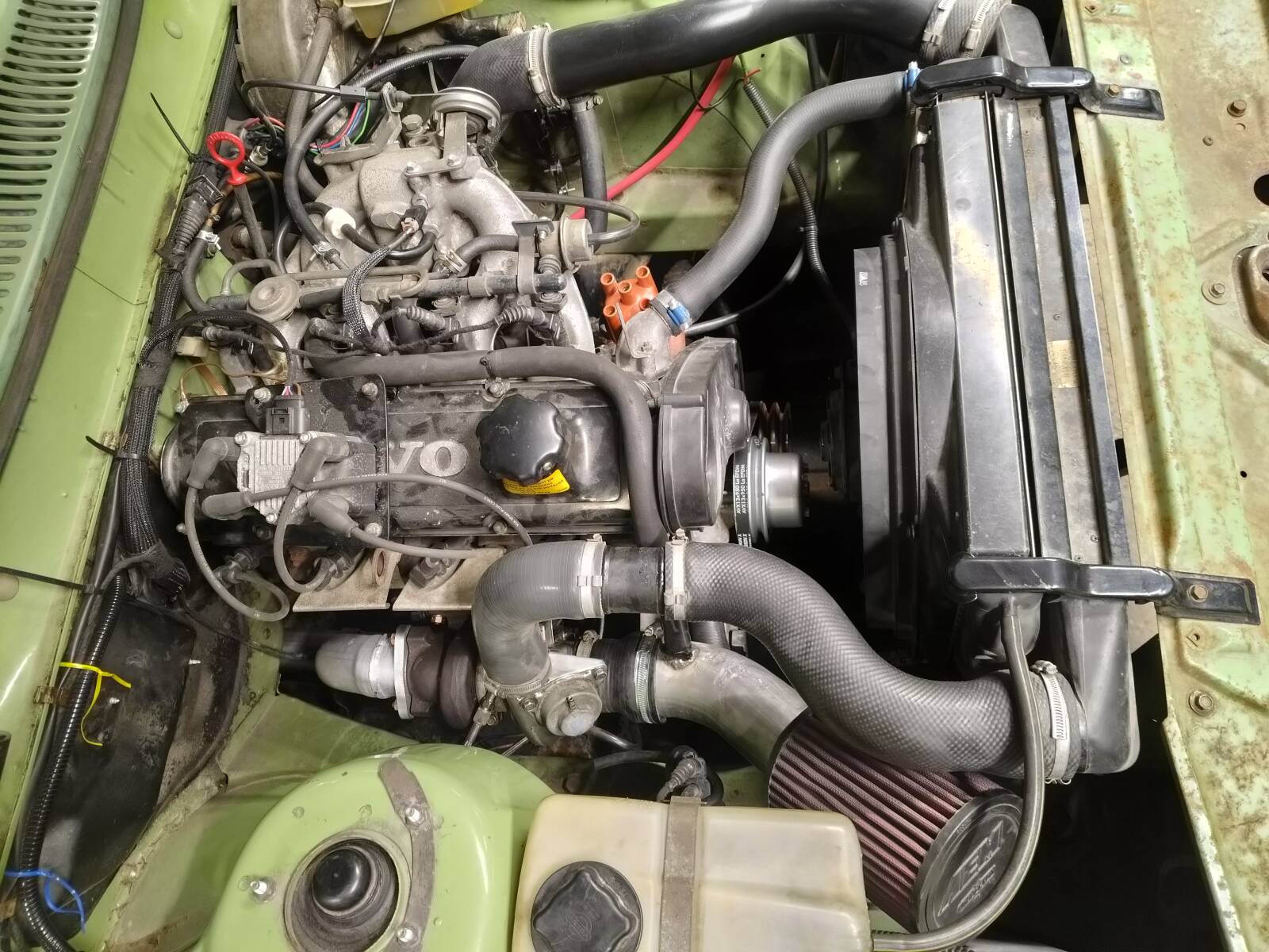

Det jag gjort på den nu är att byta till original TD04-13C turbo och en 2,5" downpipe. Blev bättre än jag trodde, mycket bättre respons än kina-GT30 och bilen är piggare 0-100 då laddet kommer direkt istället för närmare 3000rpm.
Jag är däremot inte nöjd med downpipe, modellanpassad för 240/740/940 men blir väldigt nära marken. Passar dock klockrent mot det modellanpassade 2,5" avgassystemet. Så downpipe kommer byggas om då det ska dit en universal-katalysator också.
Jag ska sen montera LH2.4 på motorn då planen är att göra denna motor helt original för att kunna registrera med denna B200FT i min morfars 1986 Volvo 245.
