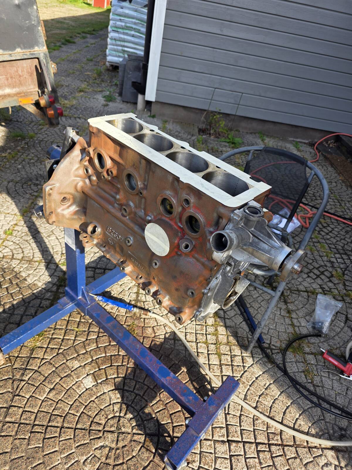

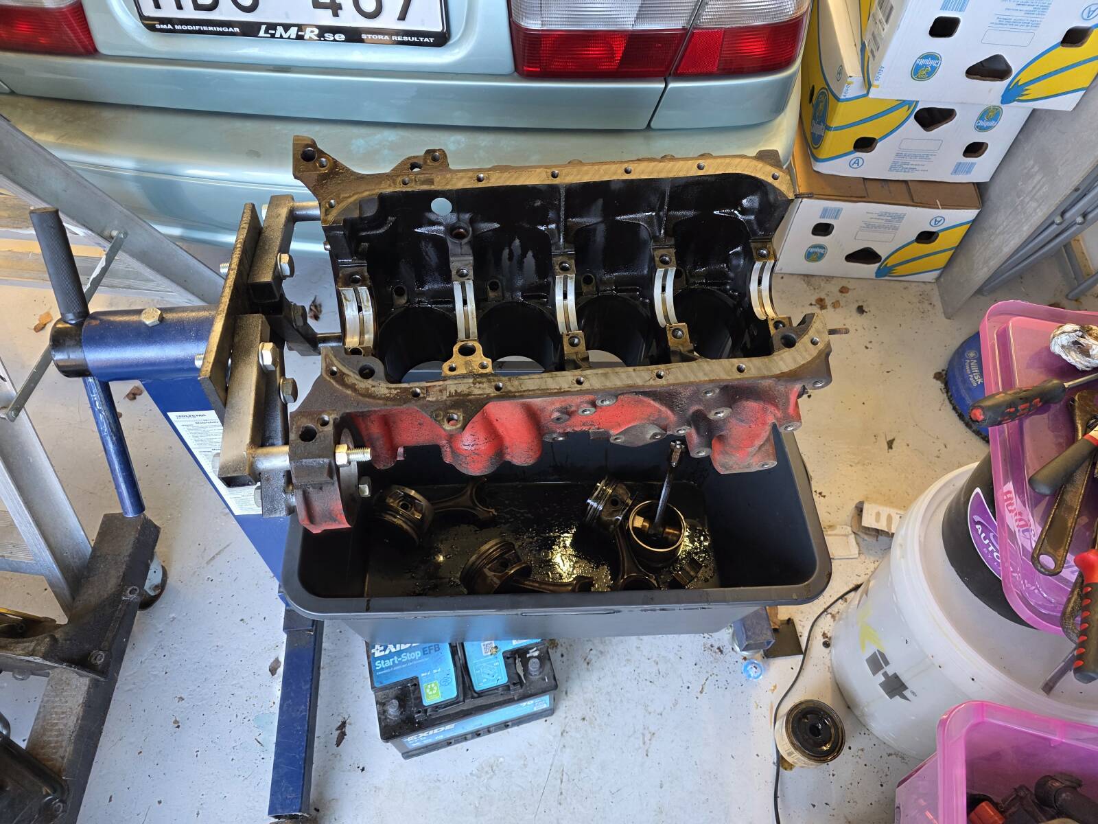

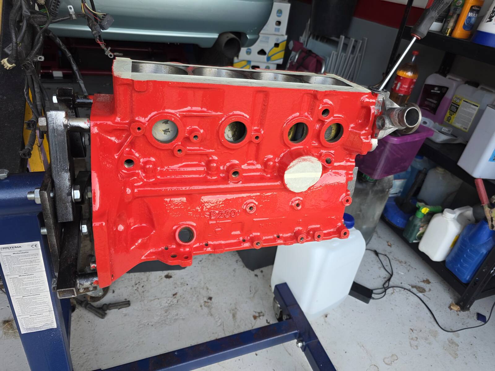

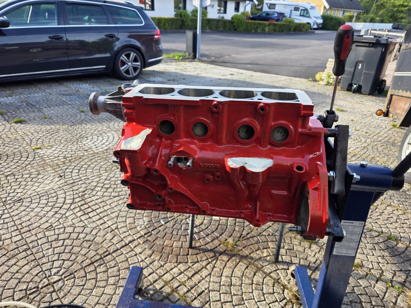

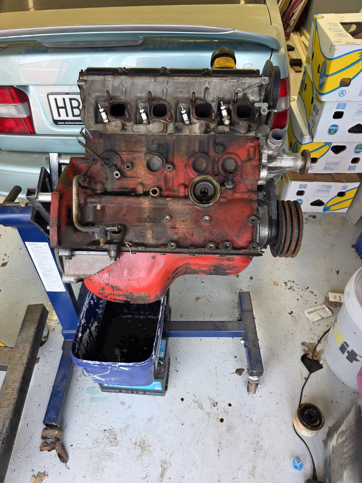

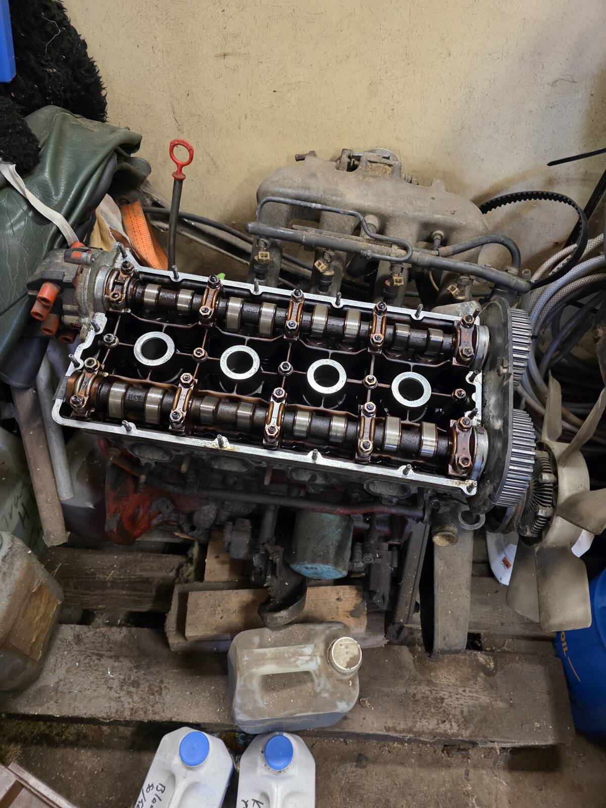

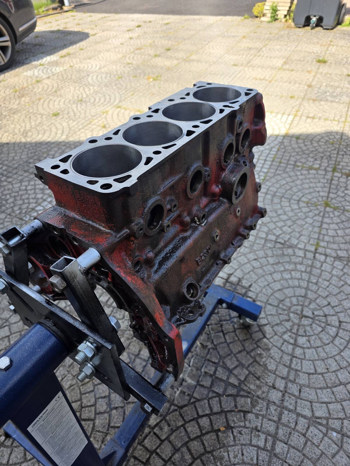

Donator motorn. B230fk som legat i garaget i 15år. Så like kärlek behövs. Innan lacken blev motorn borrad till 96.50mm samt toppdäckad och o-ringad.

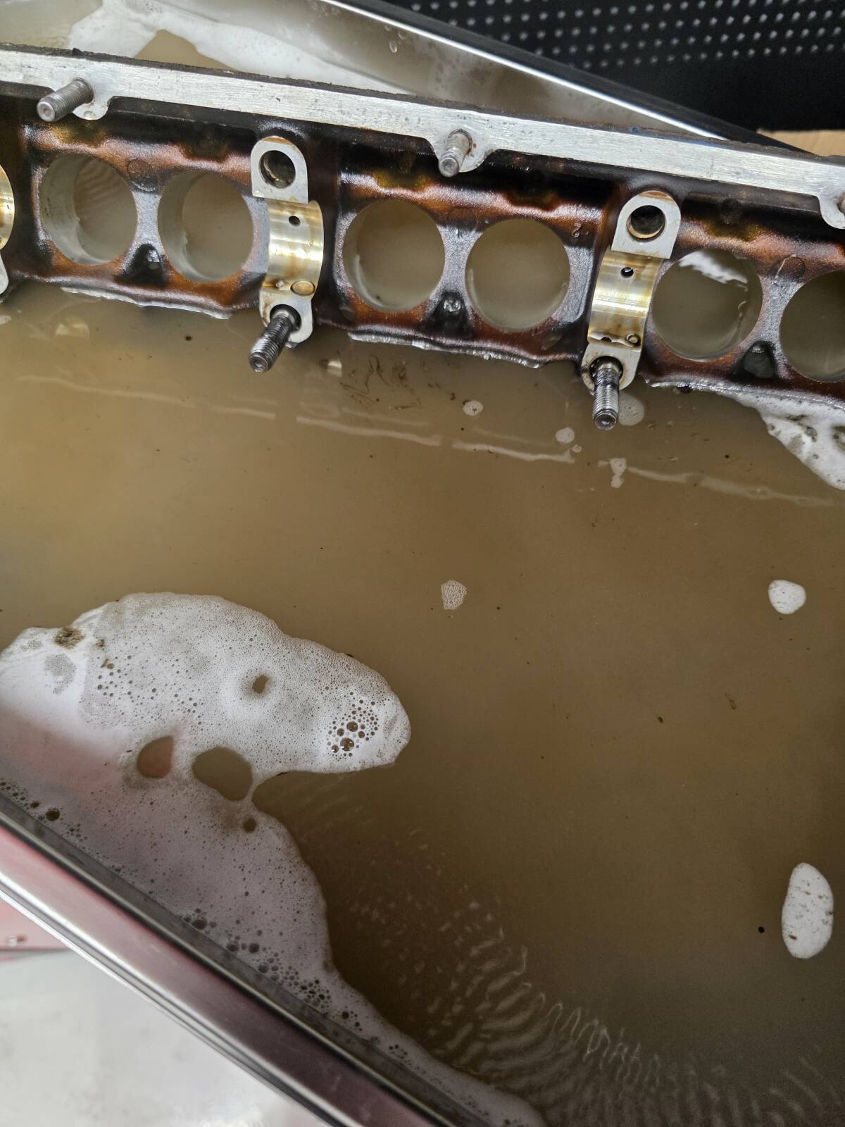

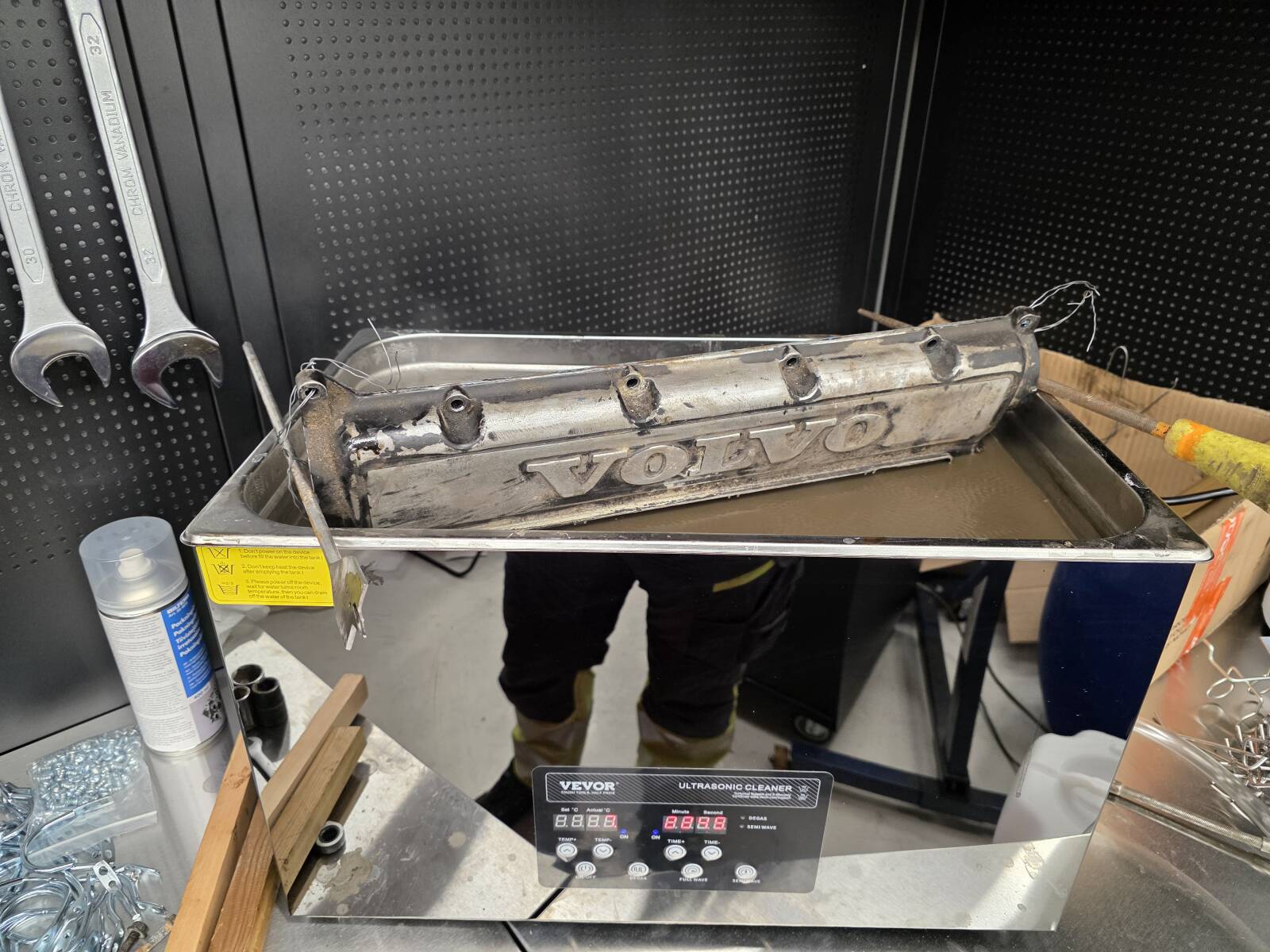

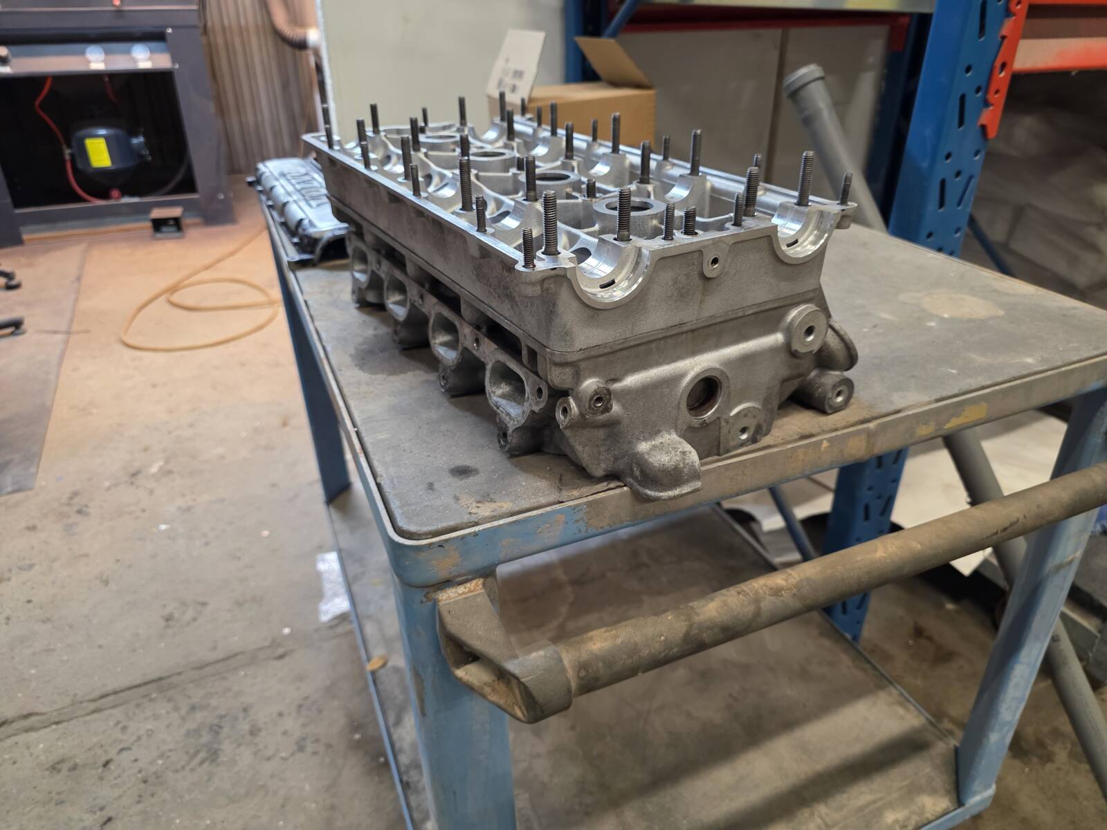

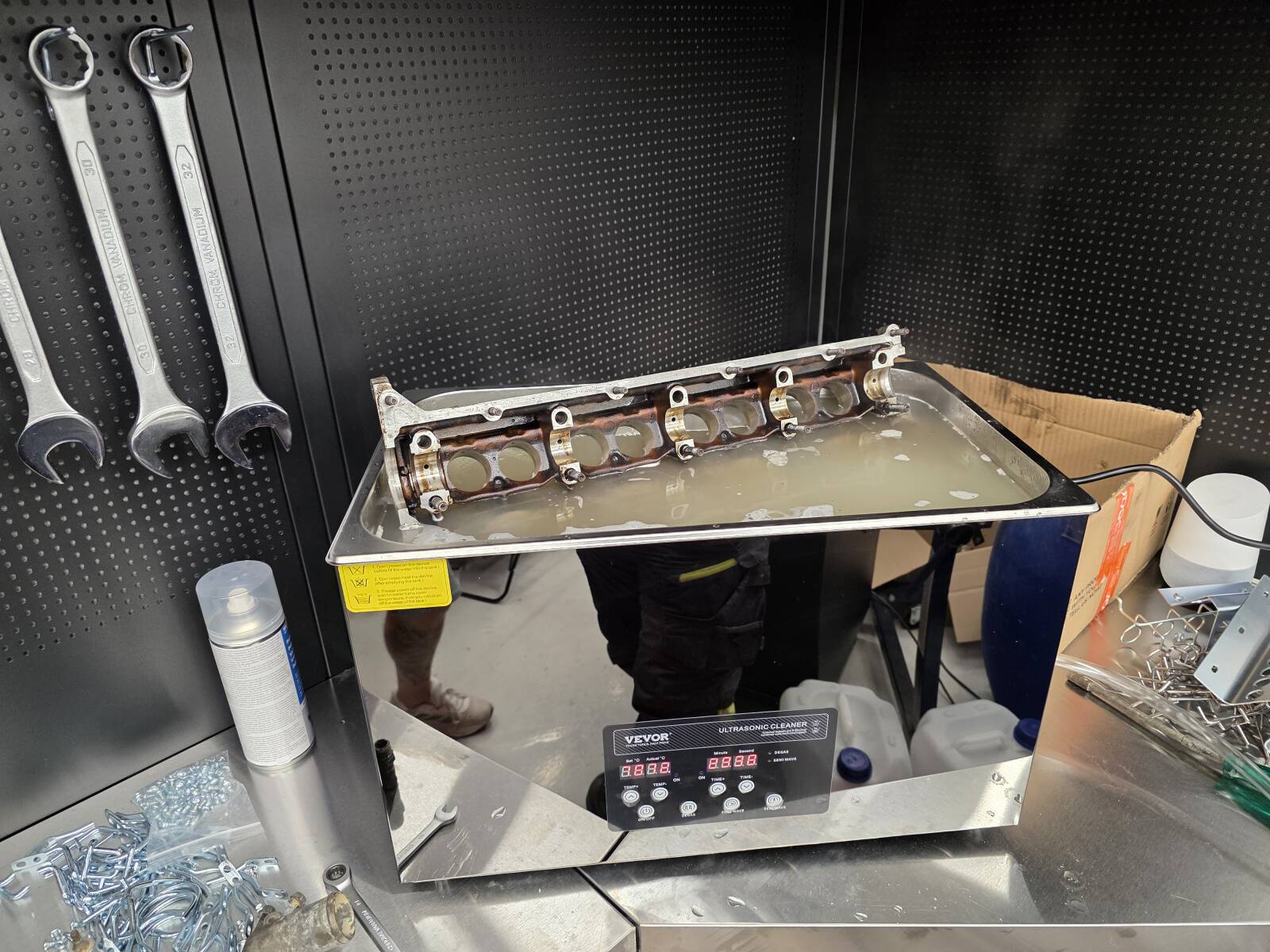

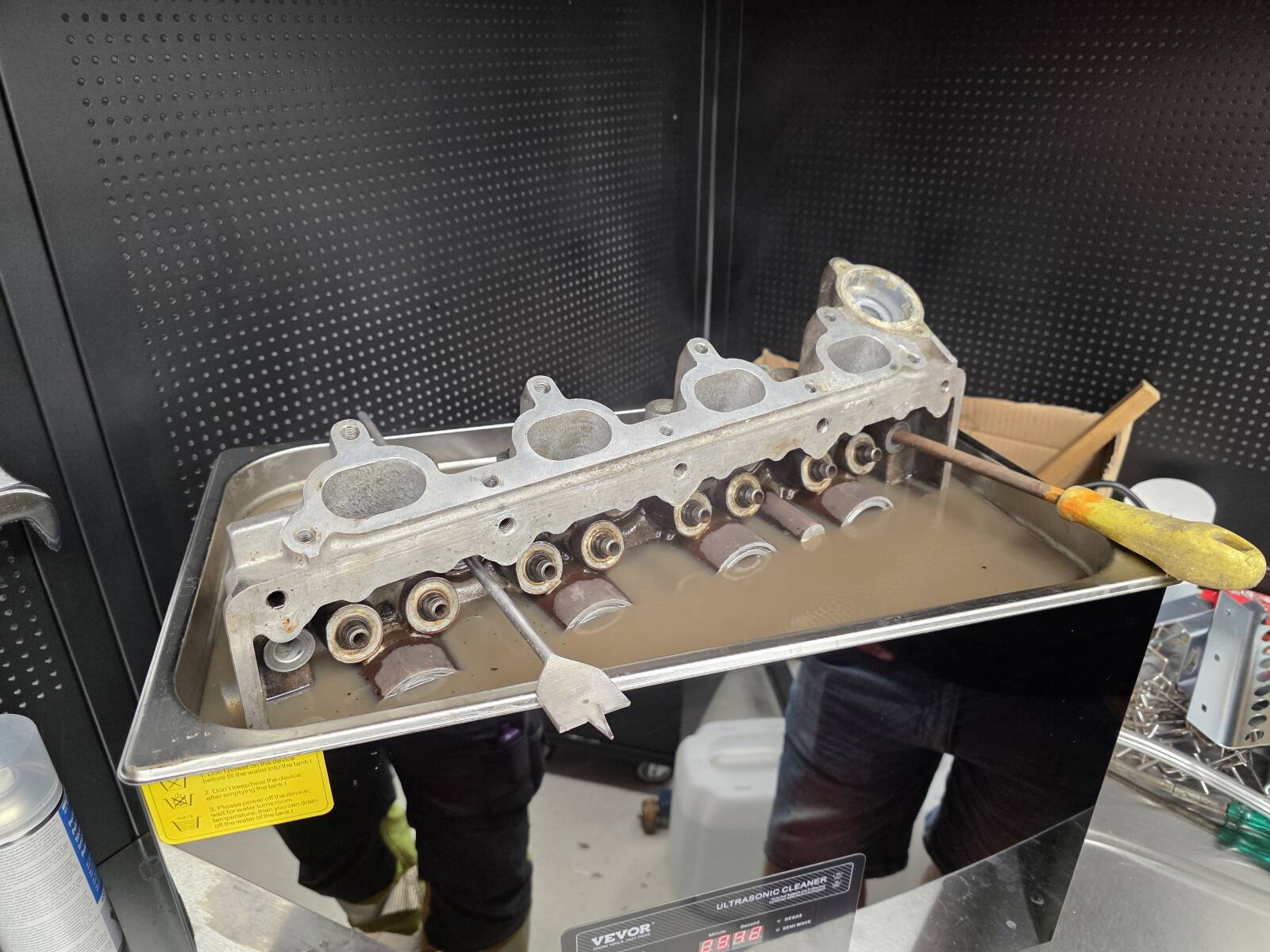

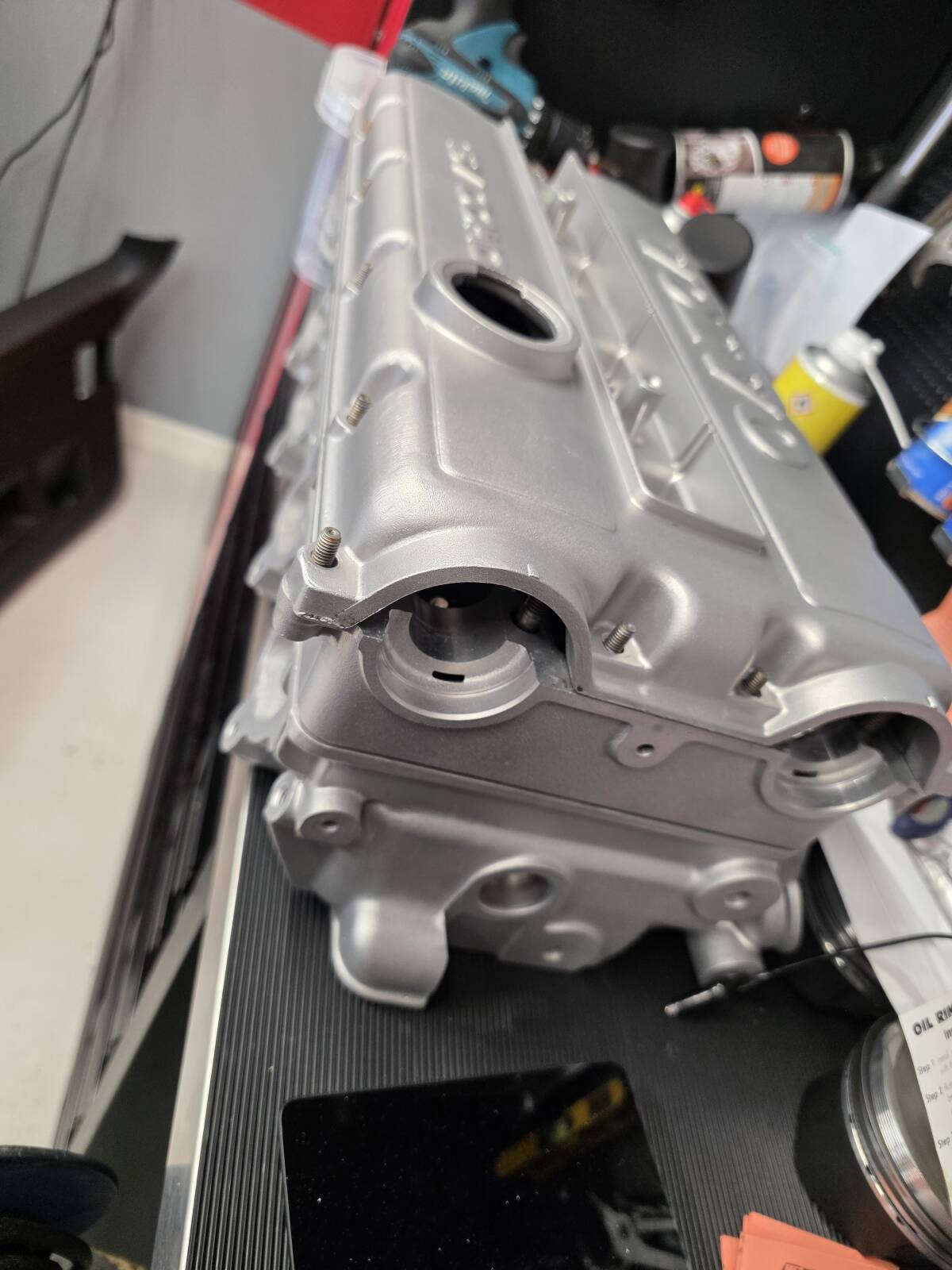

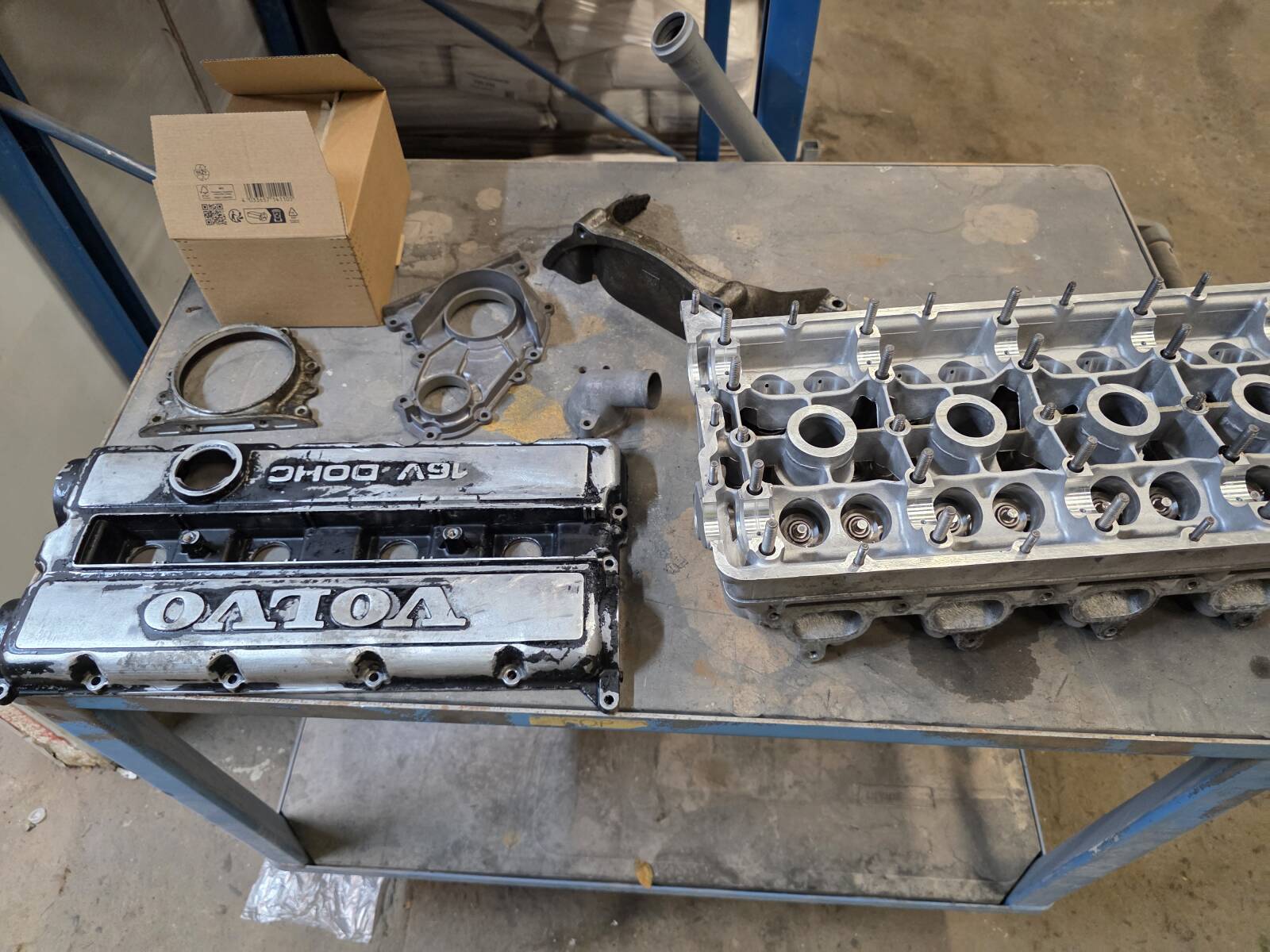

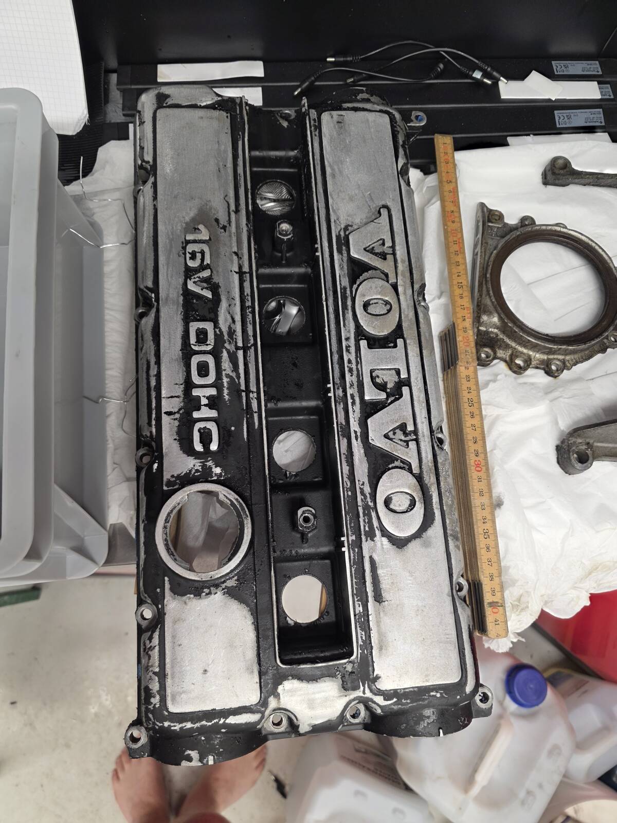

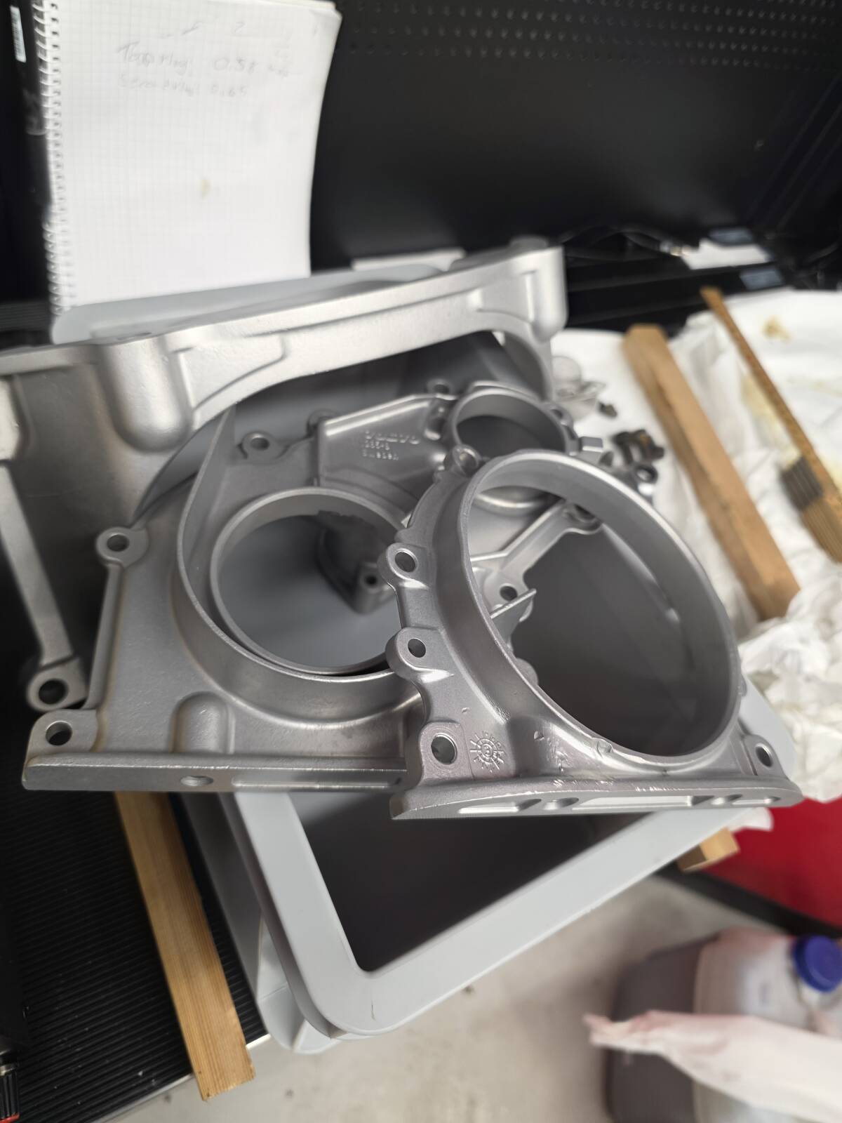

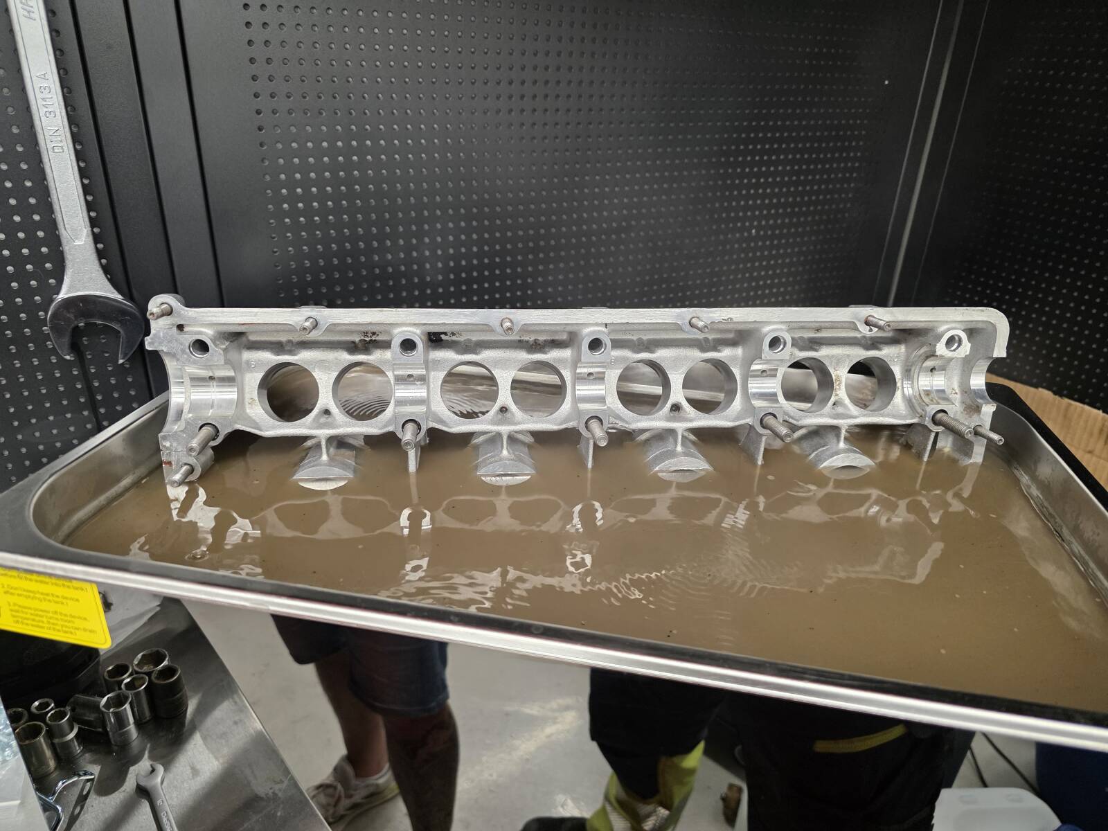

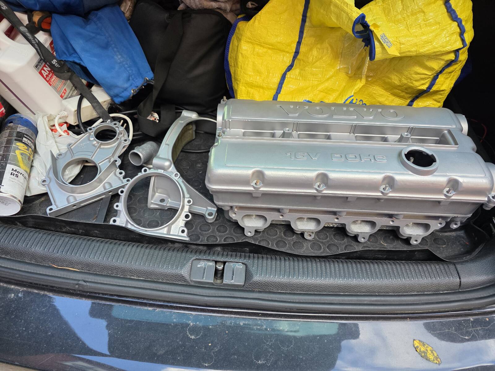

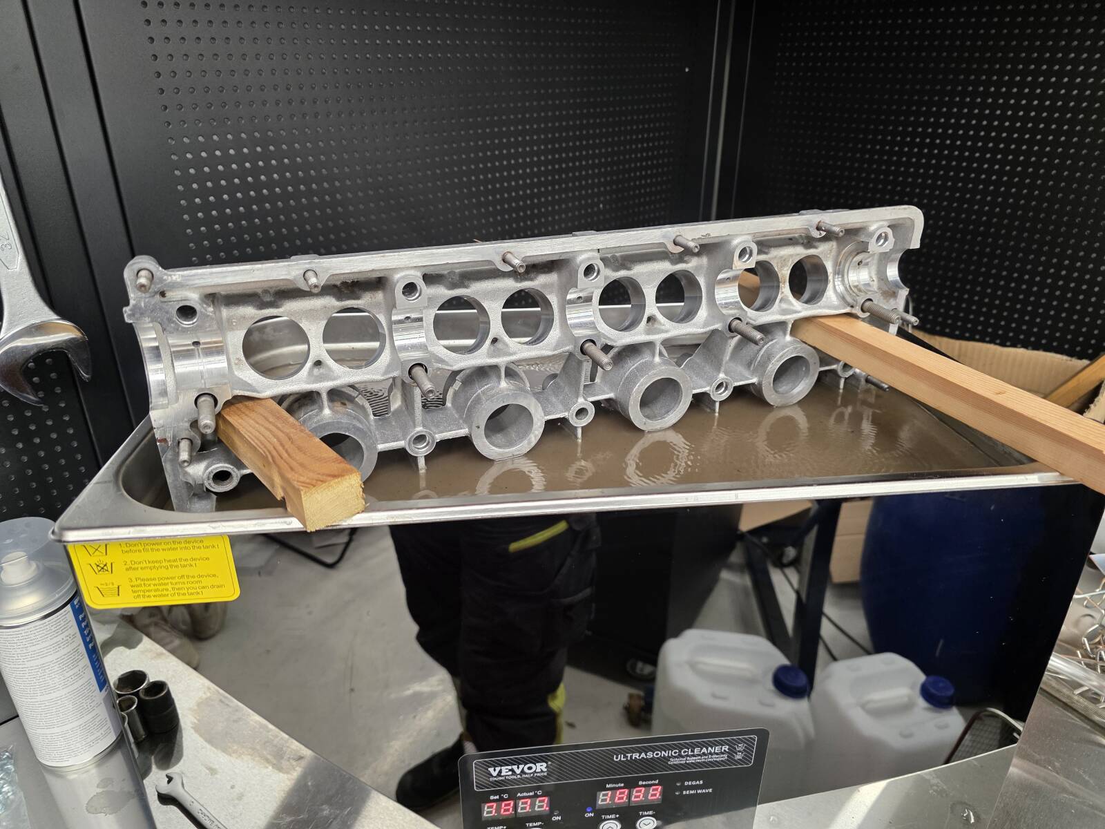

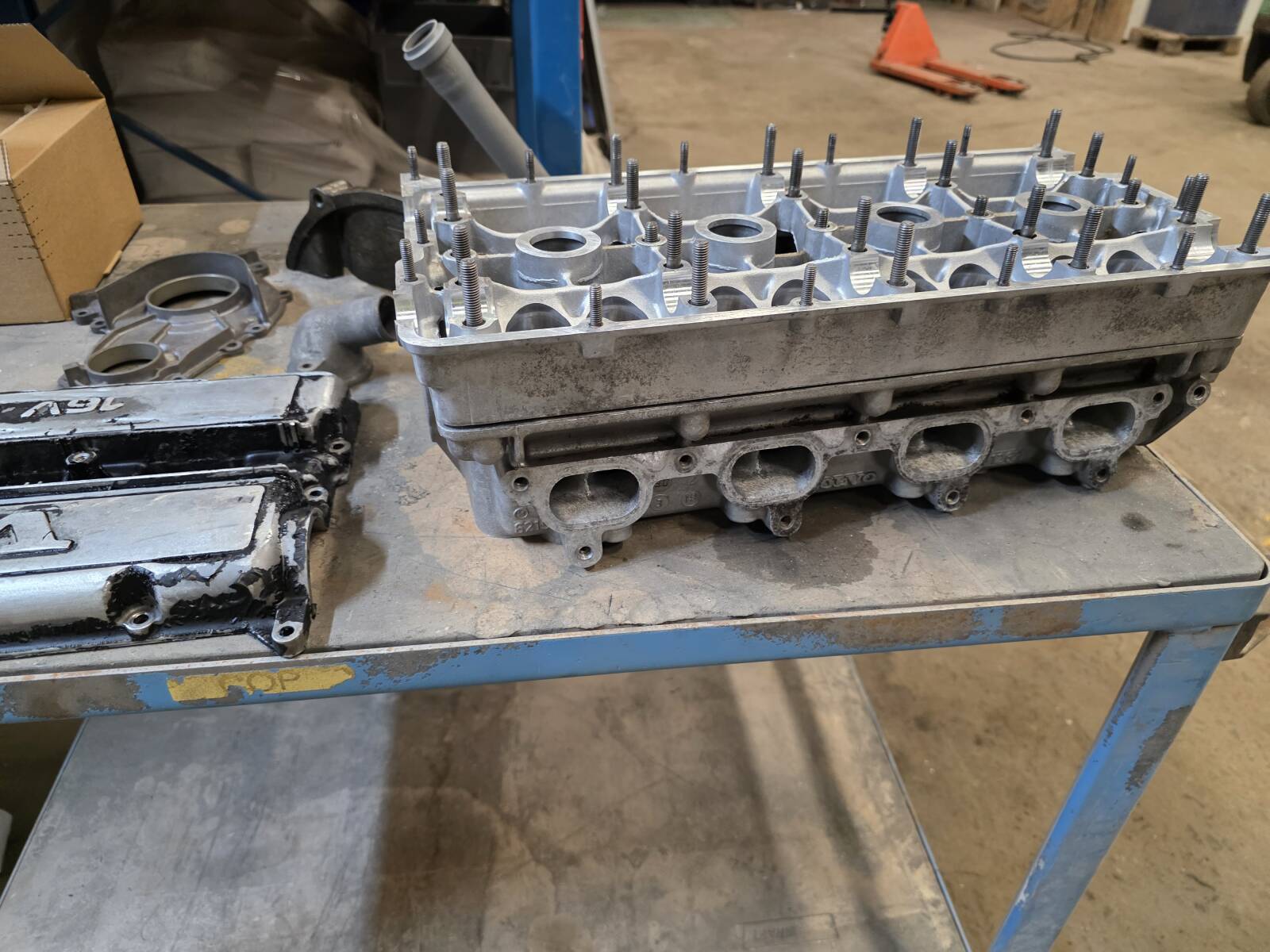

Donator nr 2. B234 16v. Stått I garaget i 15 år den med. Fick köpa en ny leksak. Ulyraljudstvätt ?
Så tvätta hela toppen. Såg även hur mycket oxidering alla alu delar har. Så jag fick tag i ett företag i Malmö som vattenblästrade alla delar. Blev kanon!

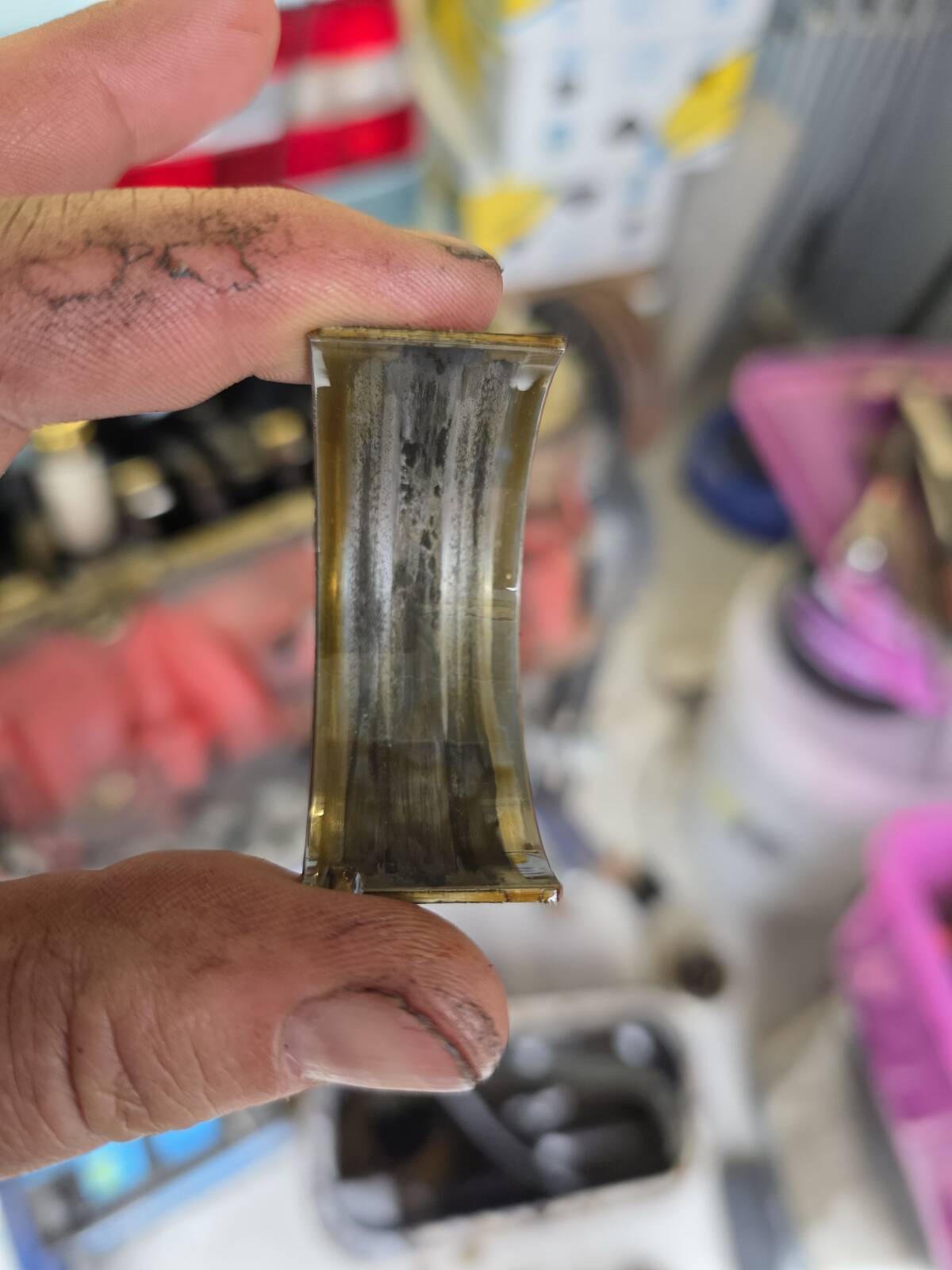

Hittade en spricka/repa i cyl 4. Vet ej hur den har uppkommit och är idag fortfarande ett mysterium. Kände den med nagel så man blev orolig så stack med blocket till mr cox. Hona om cyl 4 och när man kom hem så fick man kolla så där inte var någon microspricka. Vilket det inte var!  så var och hur repan uppkommit har jag ingen aning om.

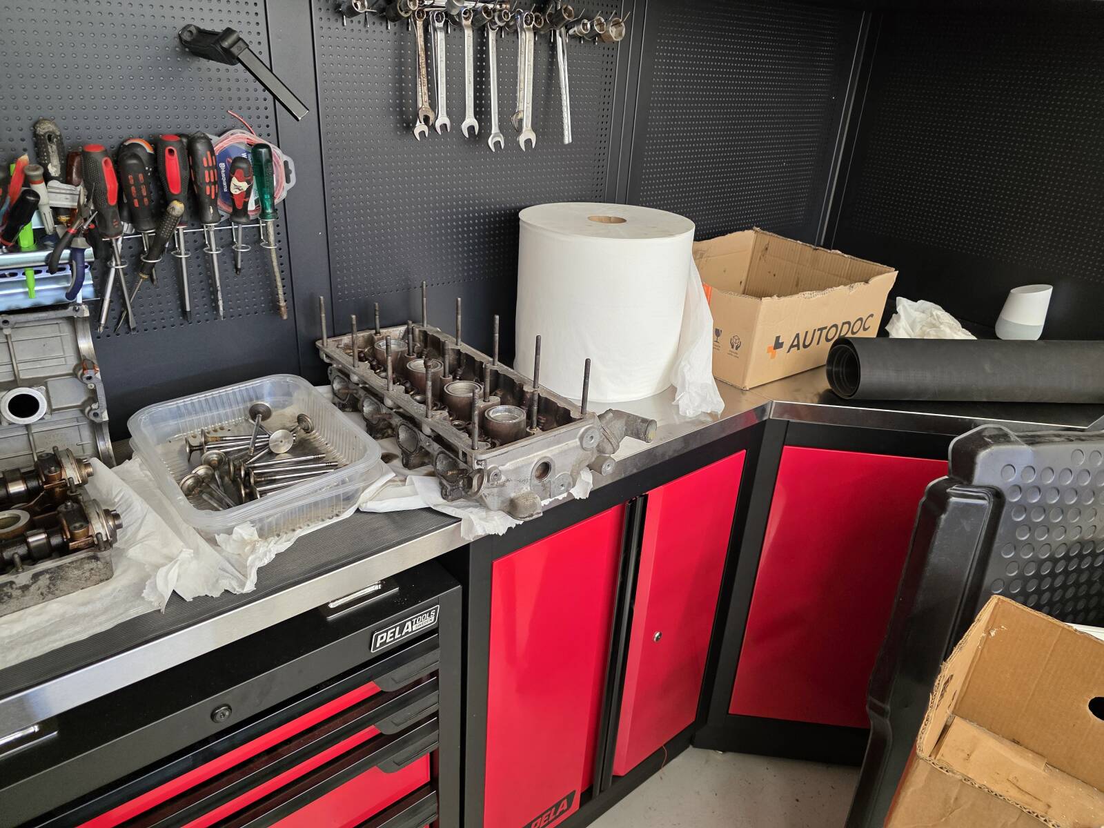

31 oktober
update..
montering pågår.
