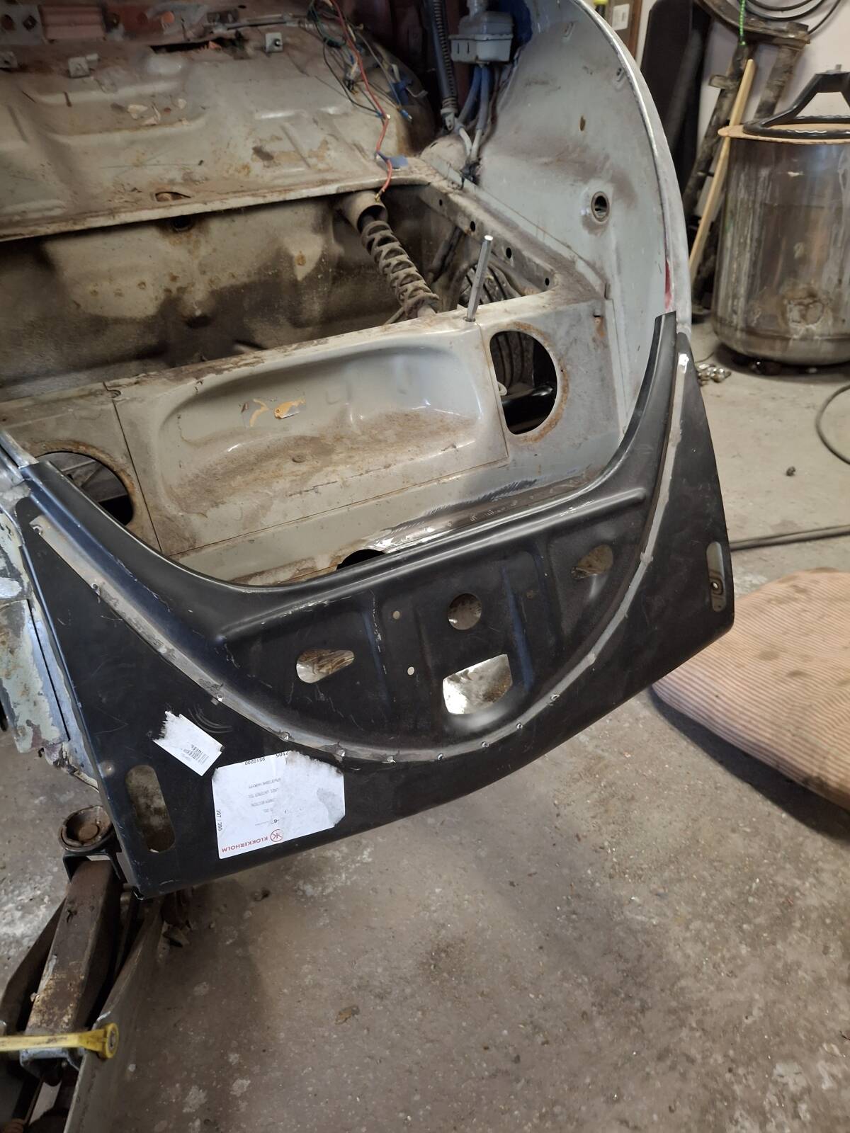

för 50 minuter sedan
Jeg har skjært og borret ut den gamle 69 frontplata og skal tilpasse før sveising
Så da blir det korrekt i forhold til 56 mod lange spisse panseret og di gamle støtfangerne
https://www1.garaget.org/gallery/images/205/204376/204376-aa5c83a789ecb4f20b92eb4cd5e94c79.jpg
