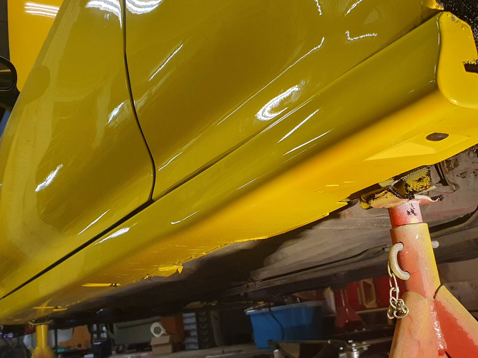

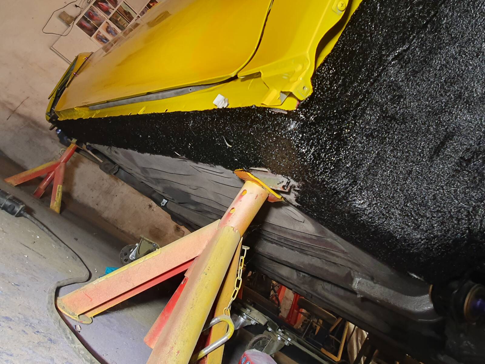

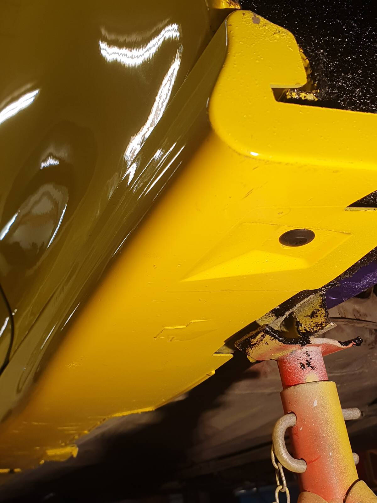

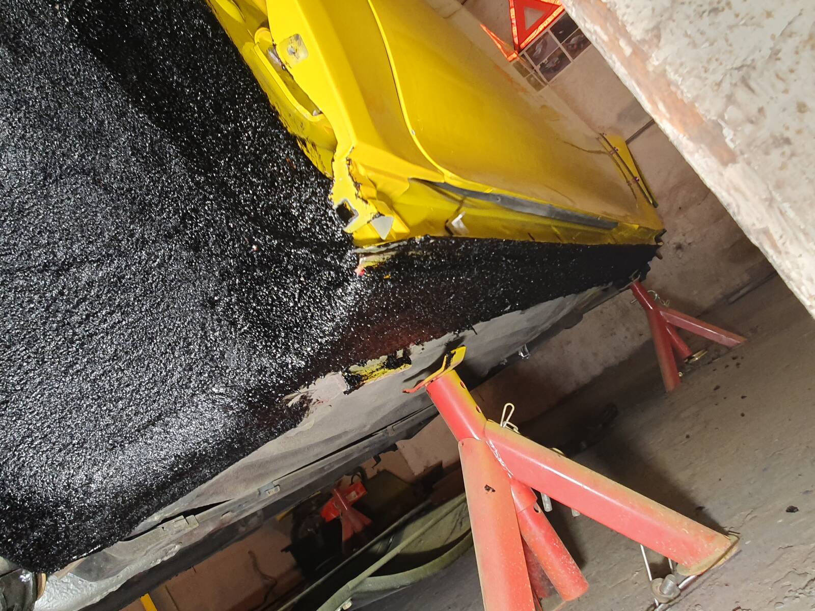

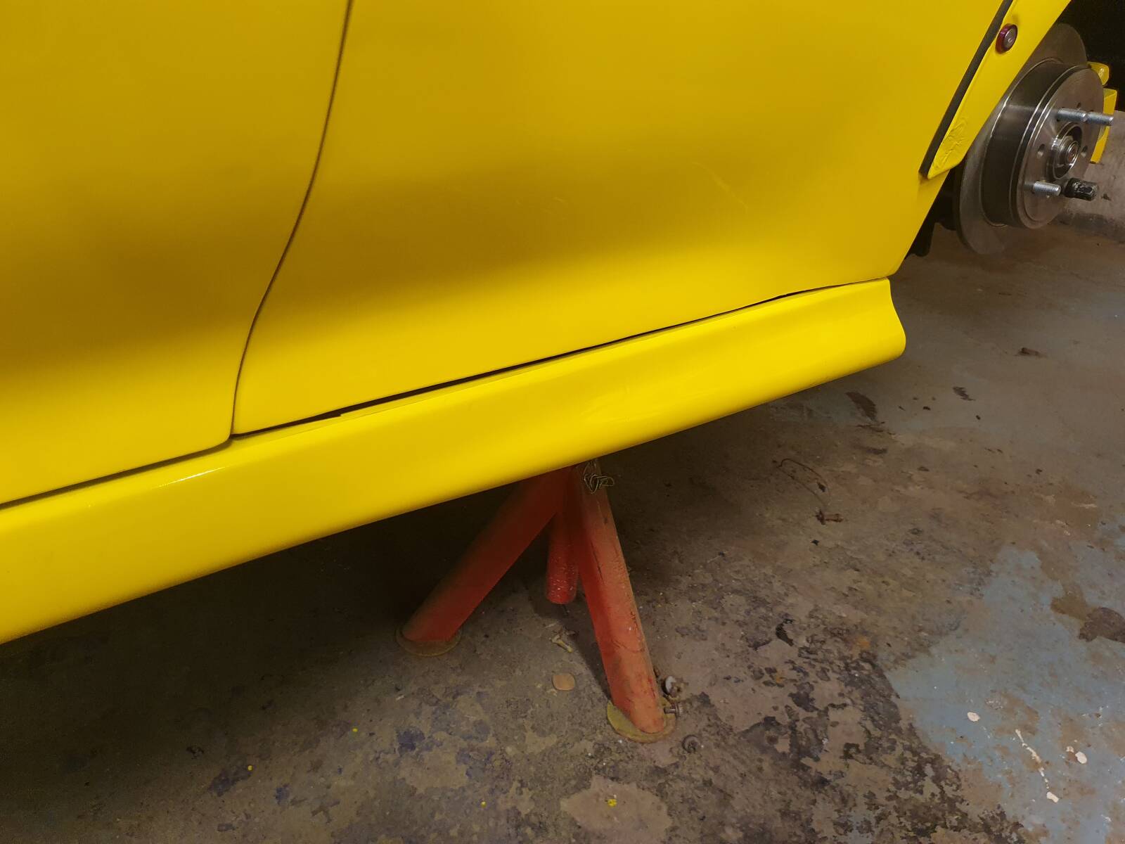

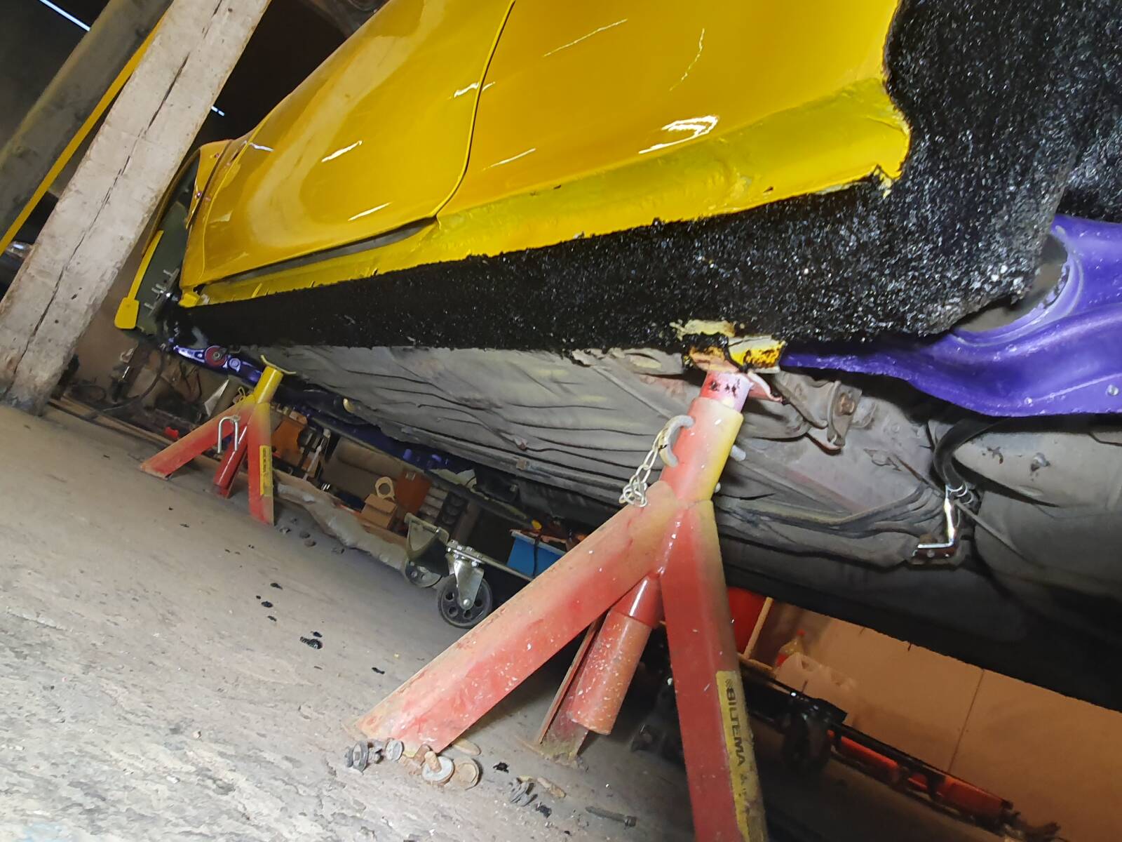

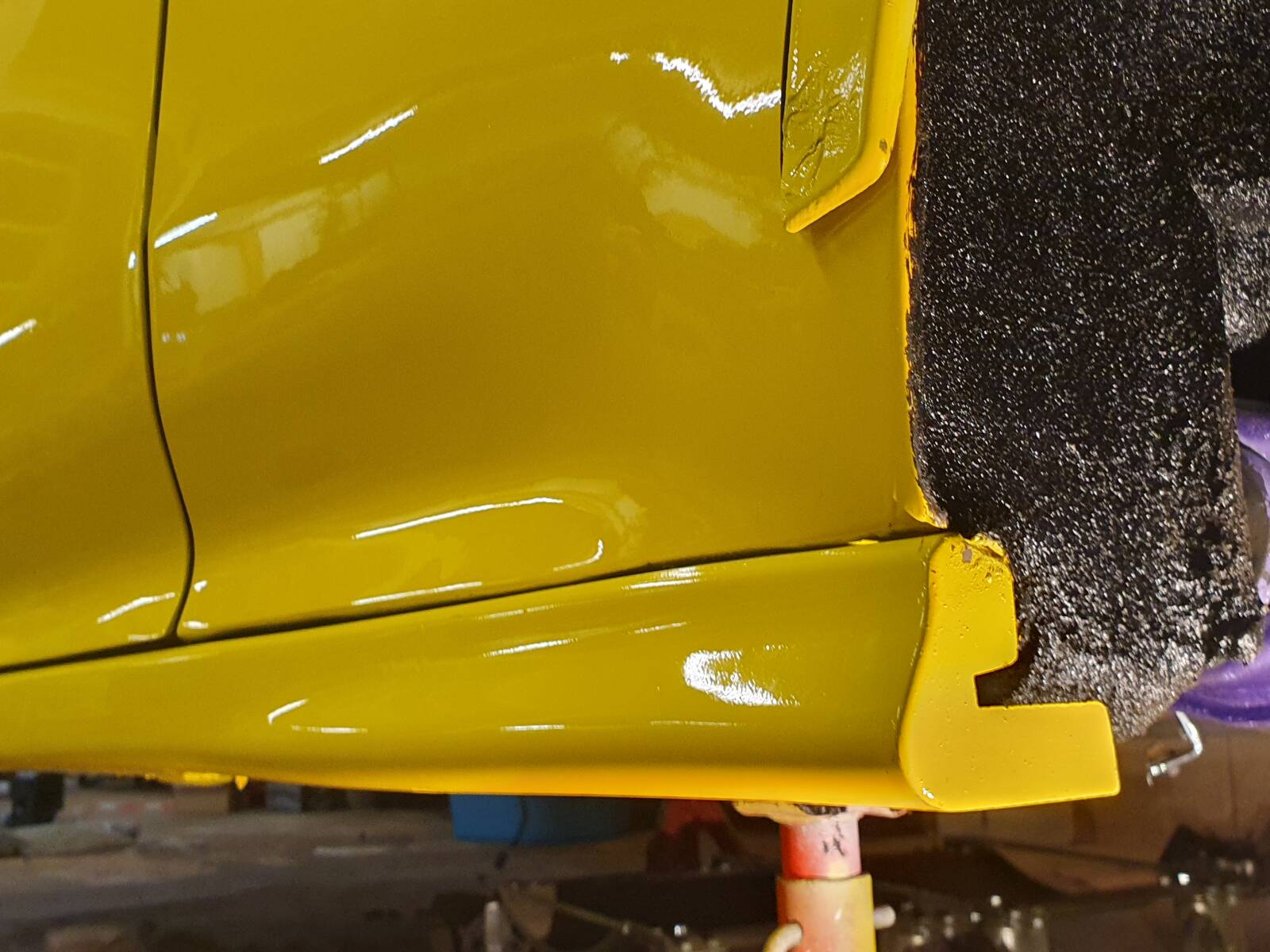

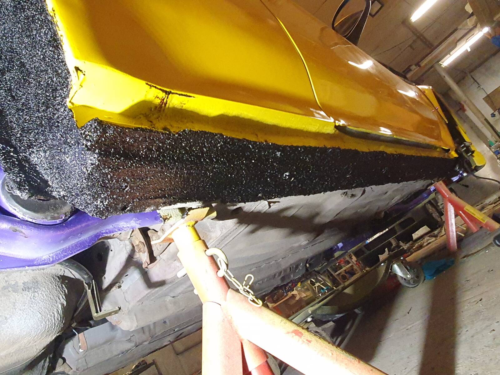

Bilen har fått se lite solljus, innan den hamnade på bockar o plockades ner igen.
Jag hade tydligen inte maskerat bra nog, så större del av motorrum o framvagn behöver lackas på nytt.

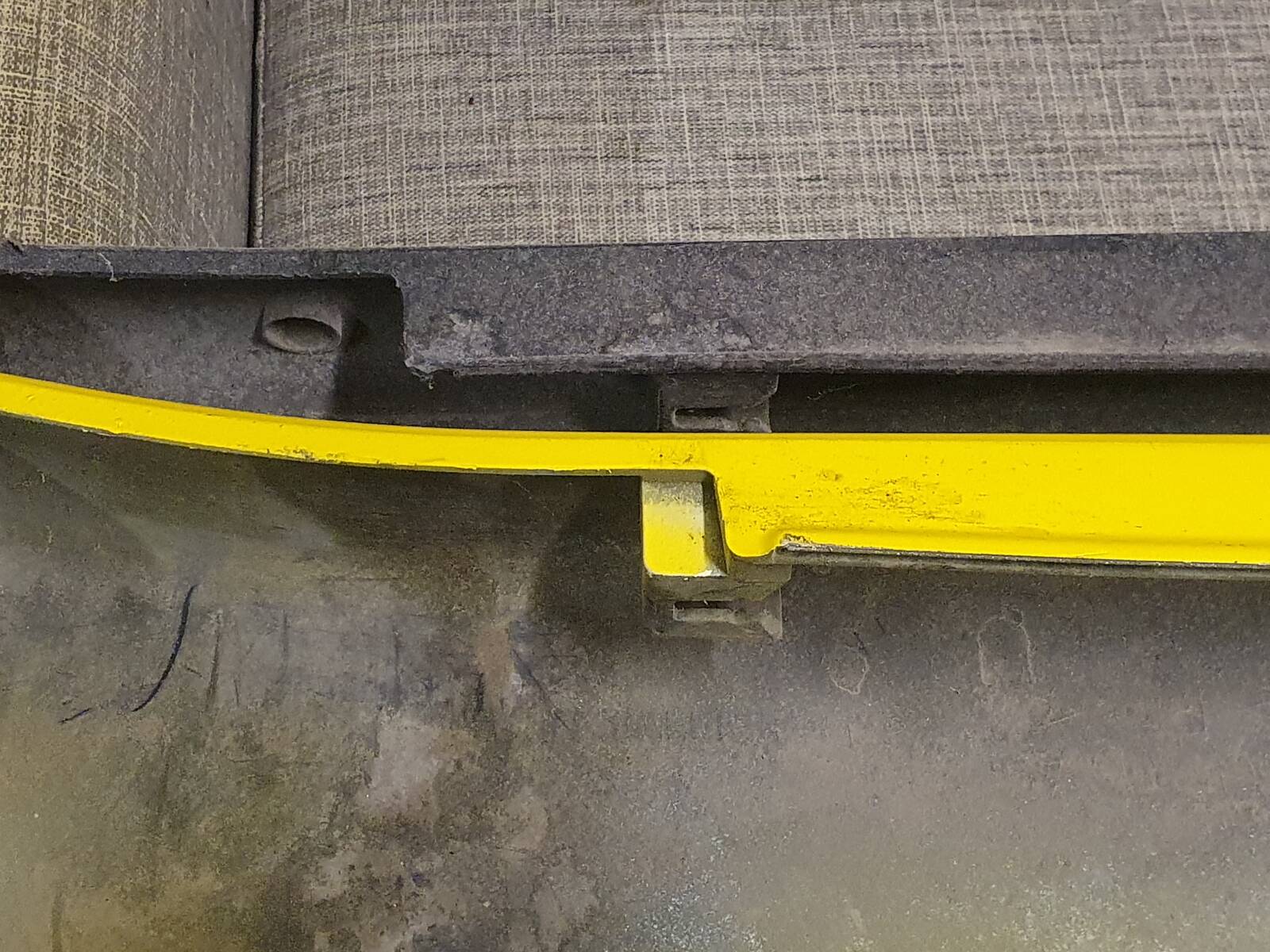

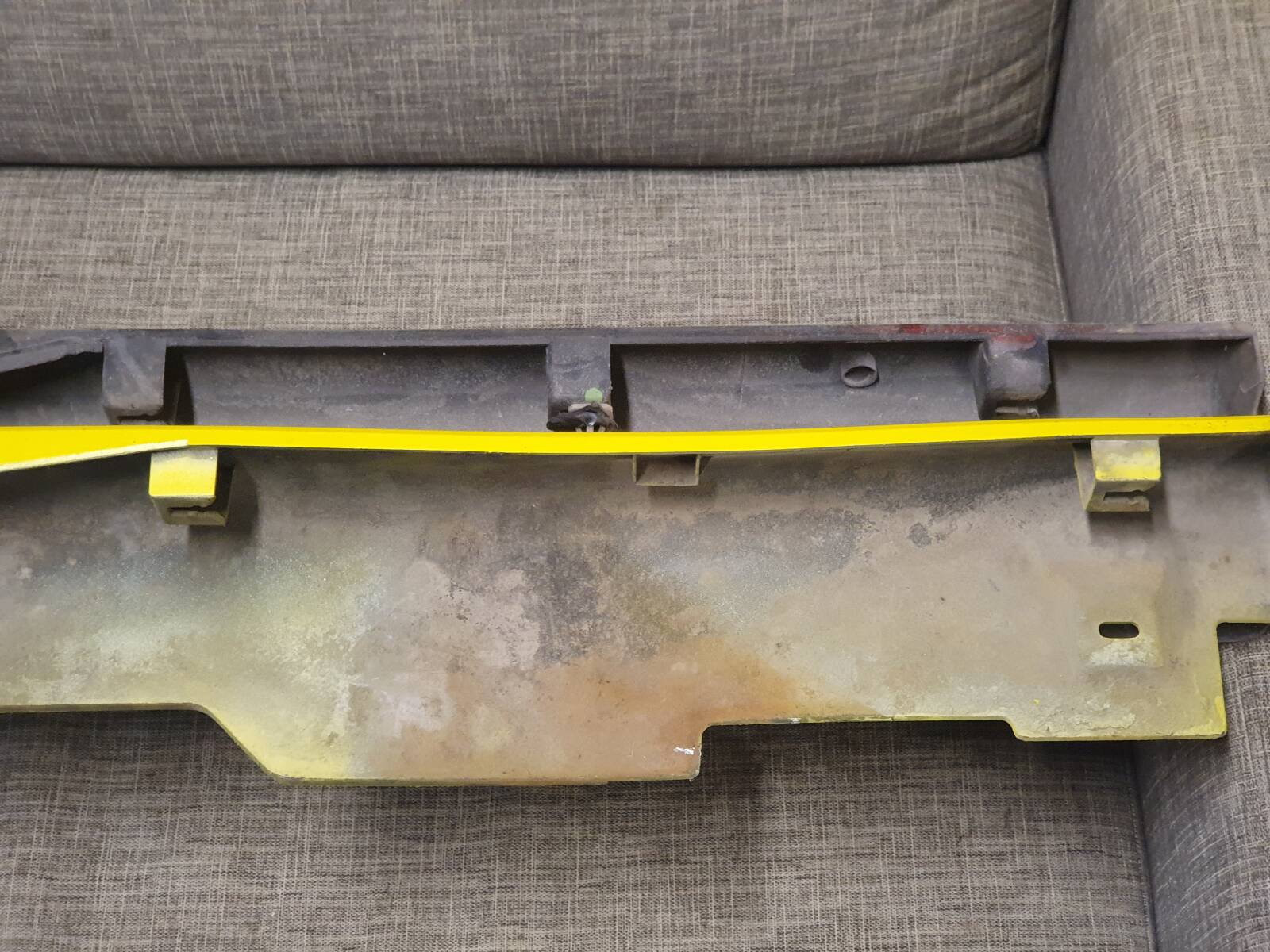

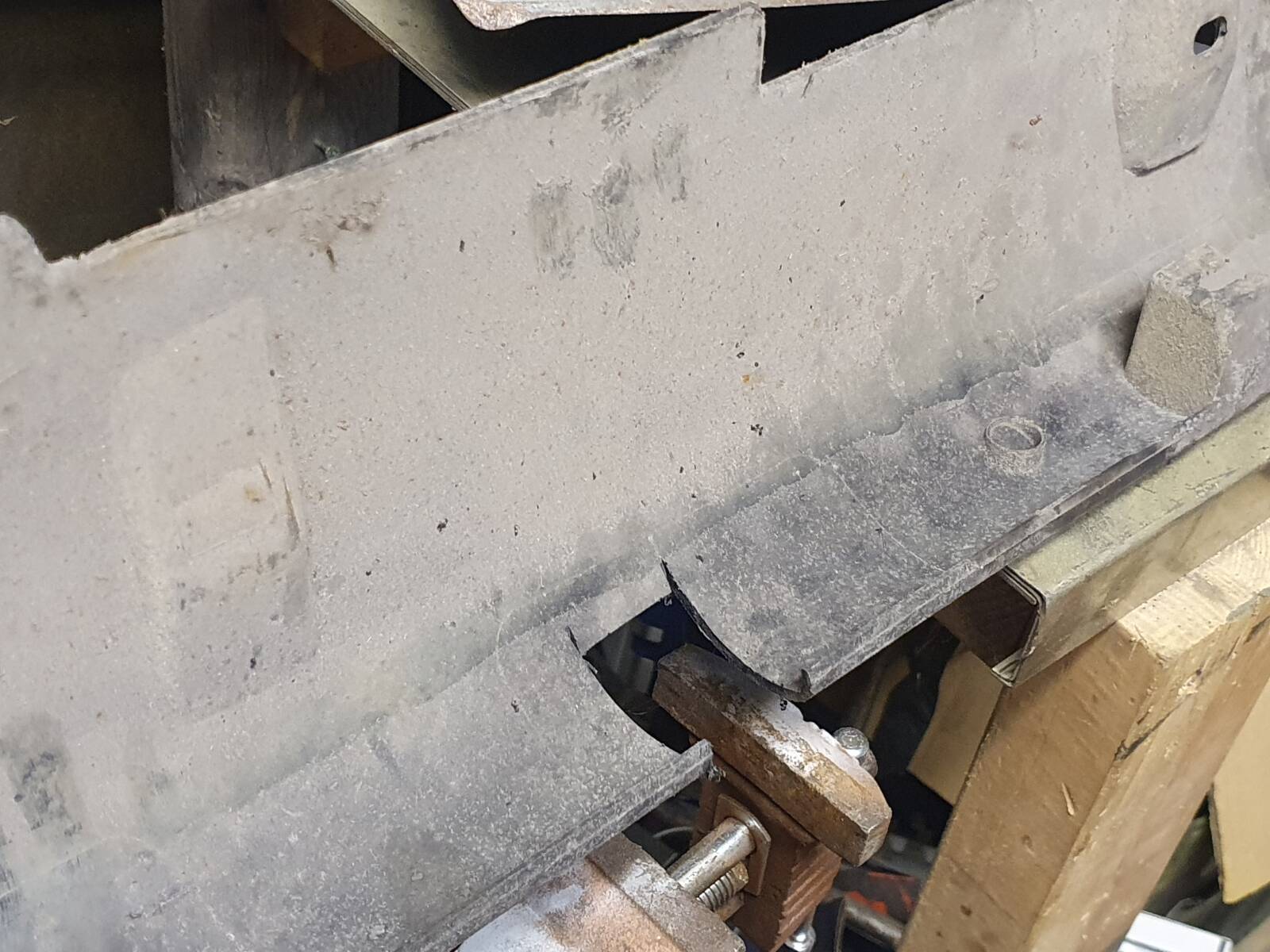

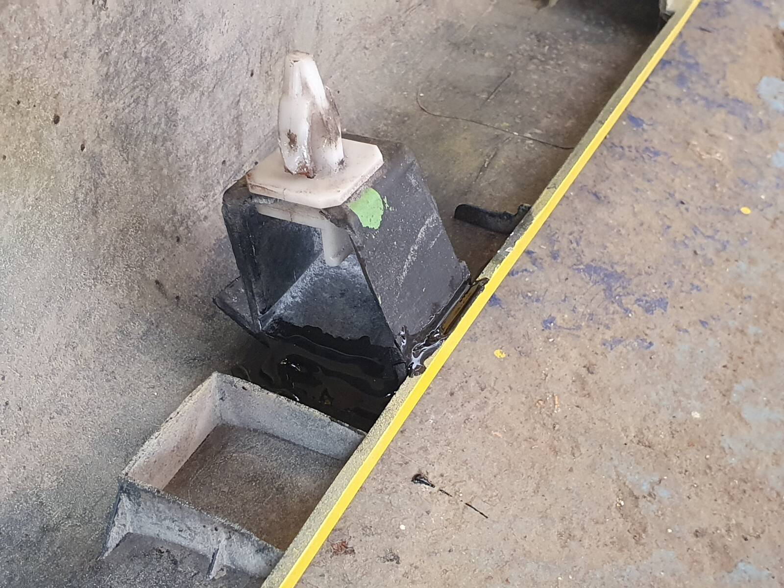

Ett OEM motorfästa svetsade tillbaks och motorrummet o länkarna bla fick en "touch-up". Jag fick också tag på ett fjäderbensstag som lackats och provmonterats.

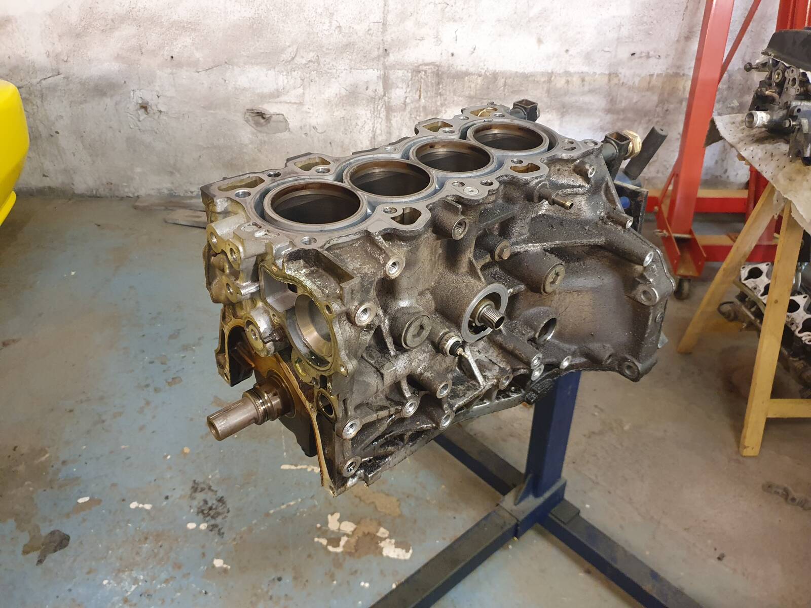

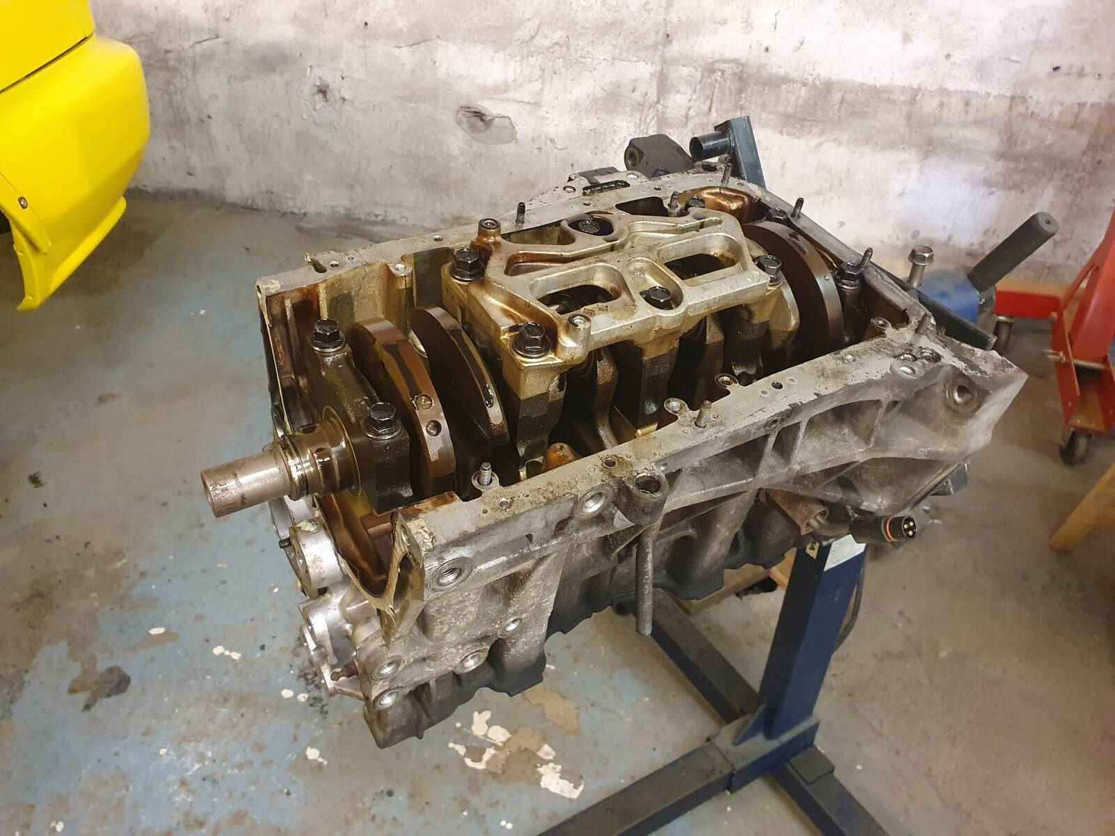

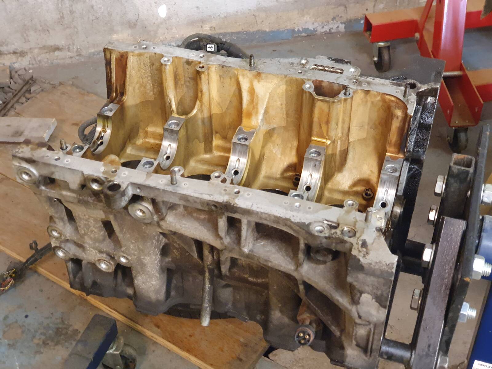

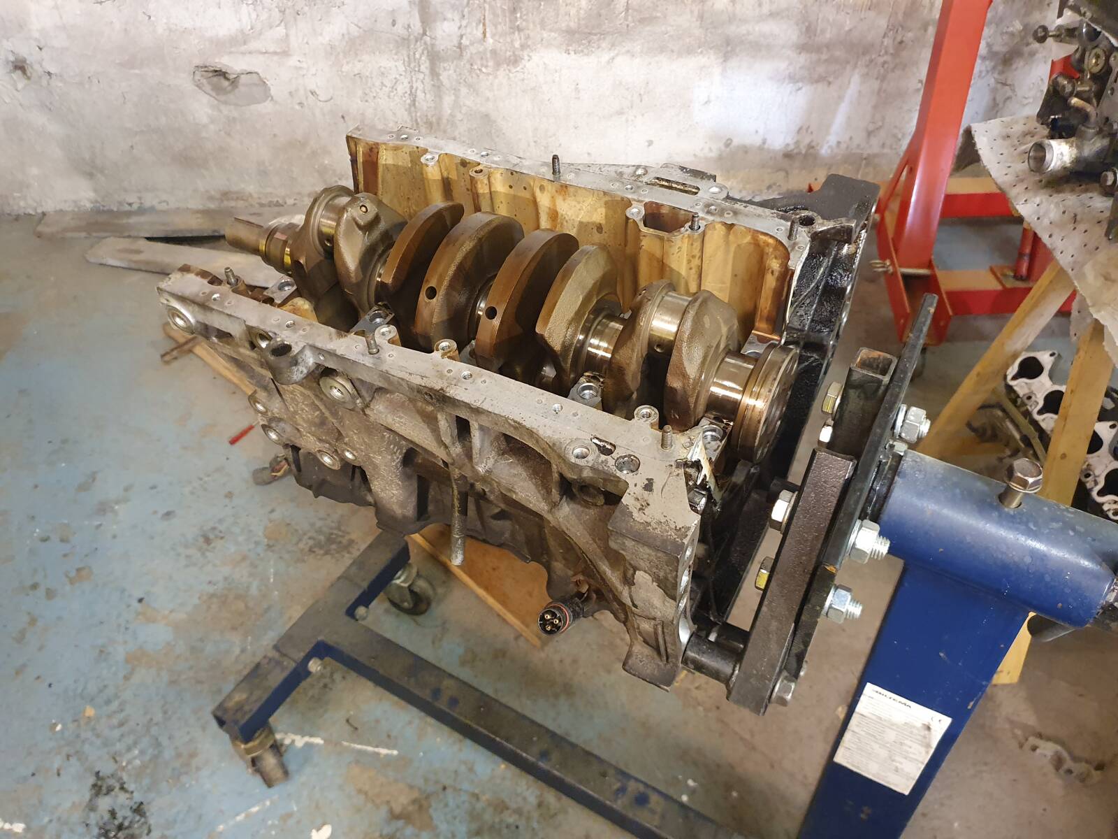

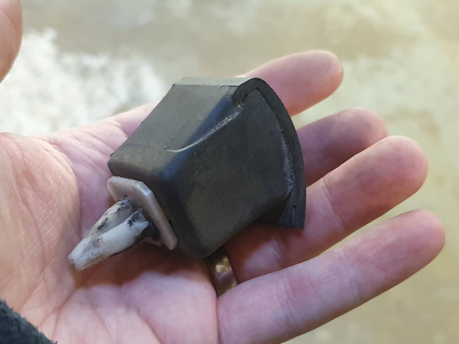

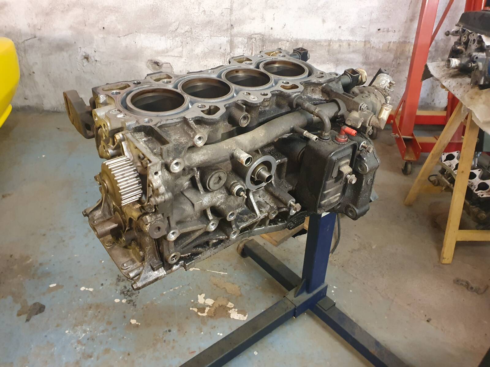

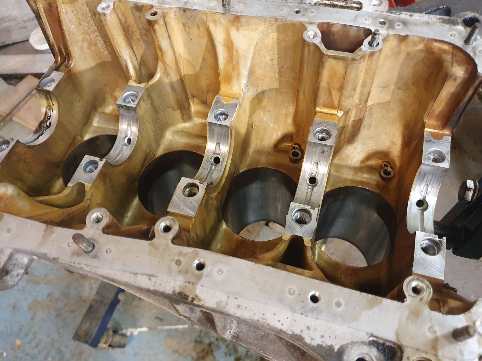

Och till dagens sista punkt. Idag, fick jag hem motorfästen. Motorn har plockats ner, och jag tyckte allt till synes såg bra ut. Glidytor o lager såg bra ut, toppackning o ytor på block o topp såg bra ut. Där emot, så mäte jag upp fodrena, som inte såg så bra ut, dvs ovala. Så, dem kommer borras o honas från dem 81mm det en gång var, till 81.5mm.
Mycket sot har byggt upp på Kolvar o Ventiler. Förutom att den gått fett, har den också tryckt en del olja. Avgasventilerna på cyl2 är inte täta. Så toppen kommer få en genomgång också.

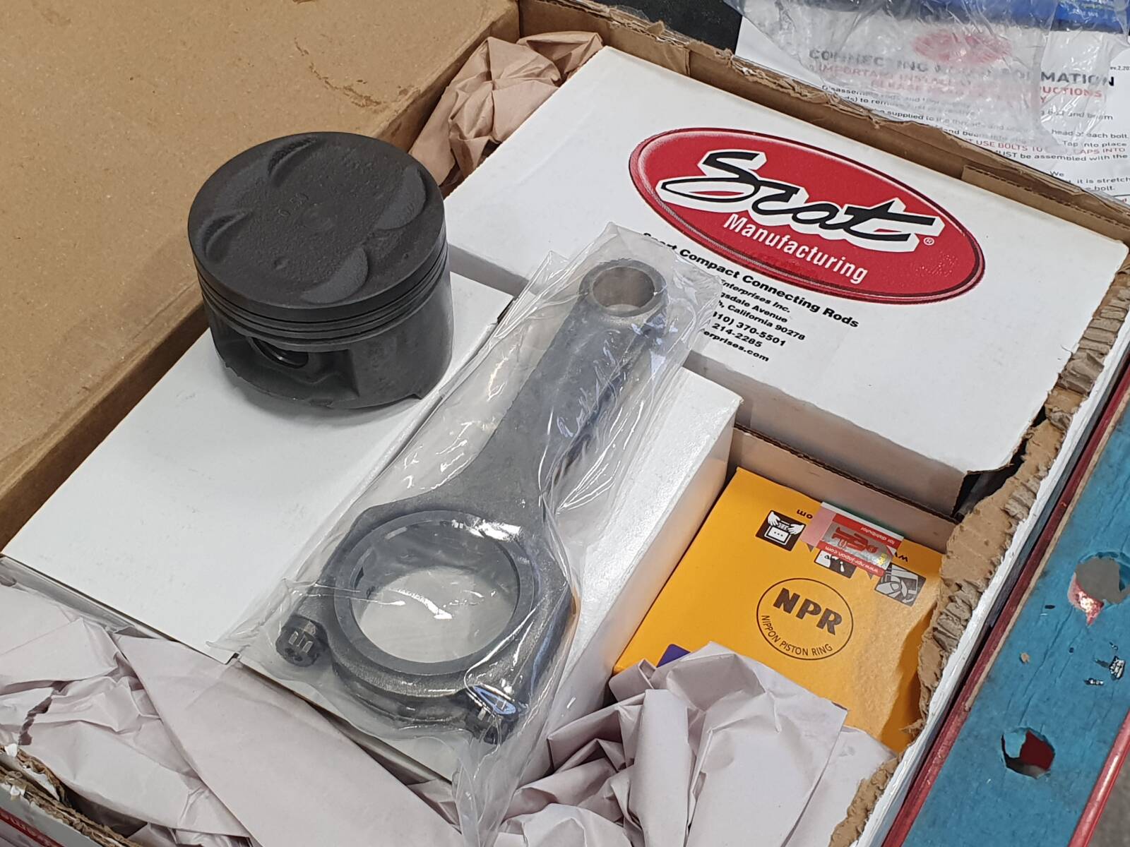

Och innan jag plockade ner allt beställde jag, och fick hem, en steg 3 koppling med Lättat svänghjul.
Små steg är också steg. Nu ska jag hitta nån som borrar o hotar blocket, sen ska jag beställa Kolvar, Stakar o lager bla. Sen tar vi det där ifrån.

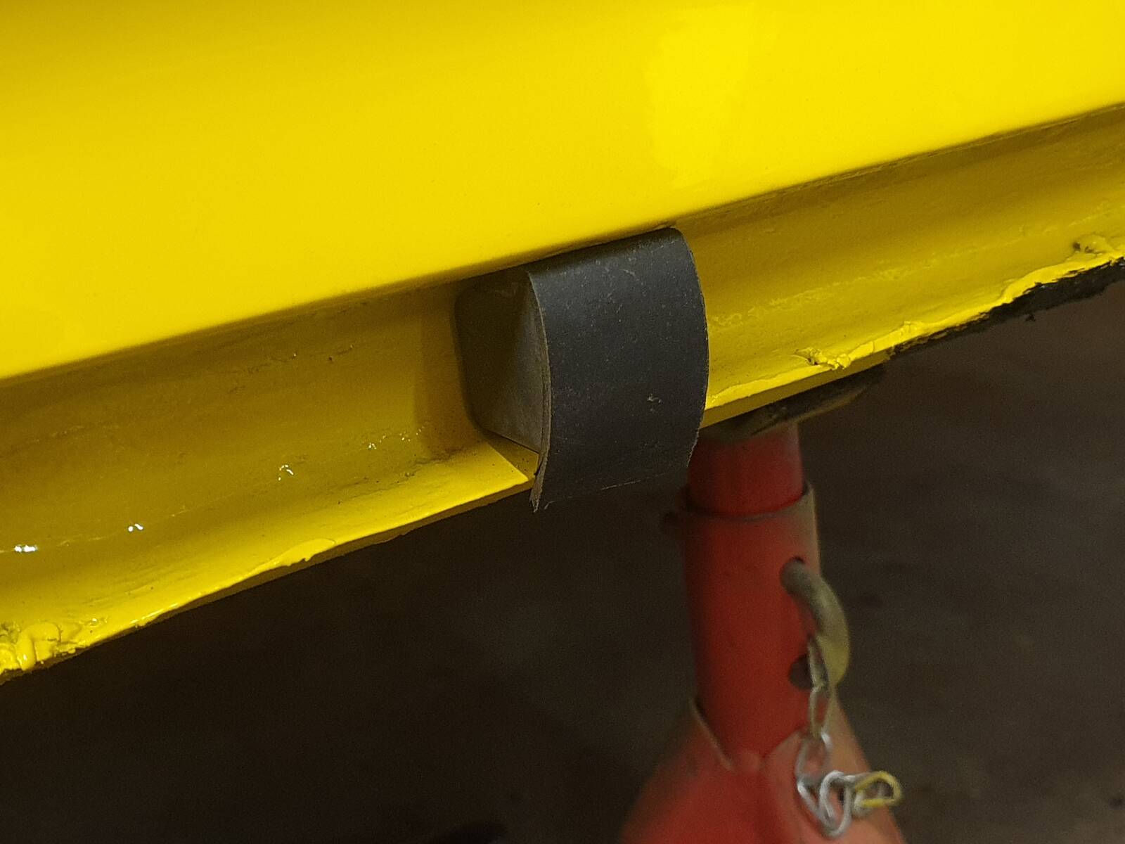

Fortsatta framsteg, även om det känns långsamt än, så känns det som det tagit fart och jag har ett nytt driv.
Lister på dörrar är monterade, med nya klips, jag försöker dämpa skrammel, och idag kom det hem en låda 2mm Silent Coat Vibrodamping som ska klä dörrarna insida.

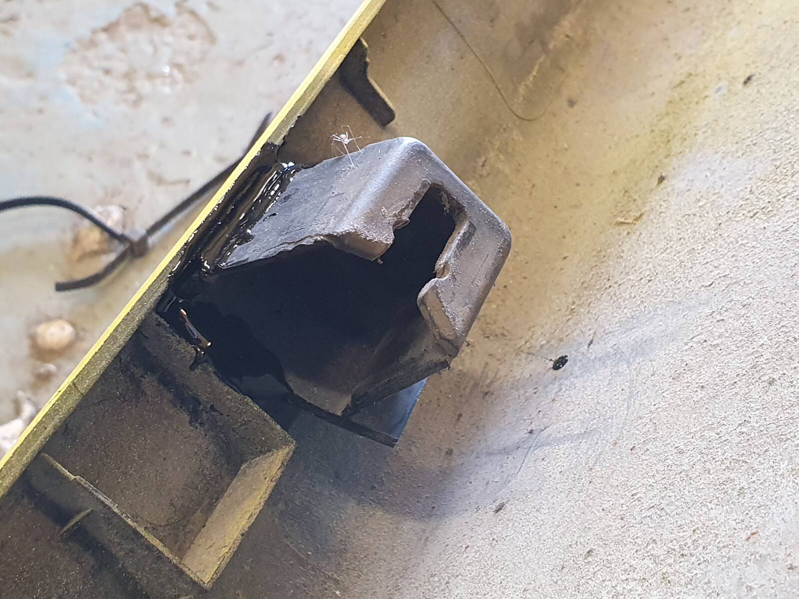

Elen i framskärmarna blev klar, for that tucked feel... där ifrån kunde jag börja skriva ihop karossen.

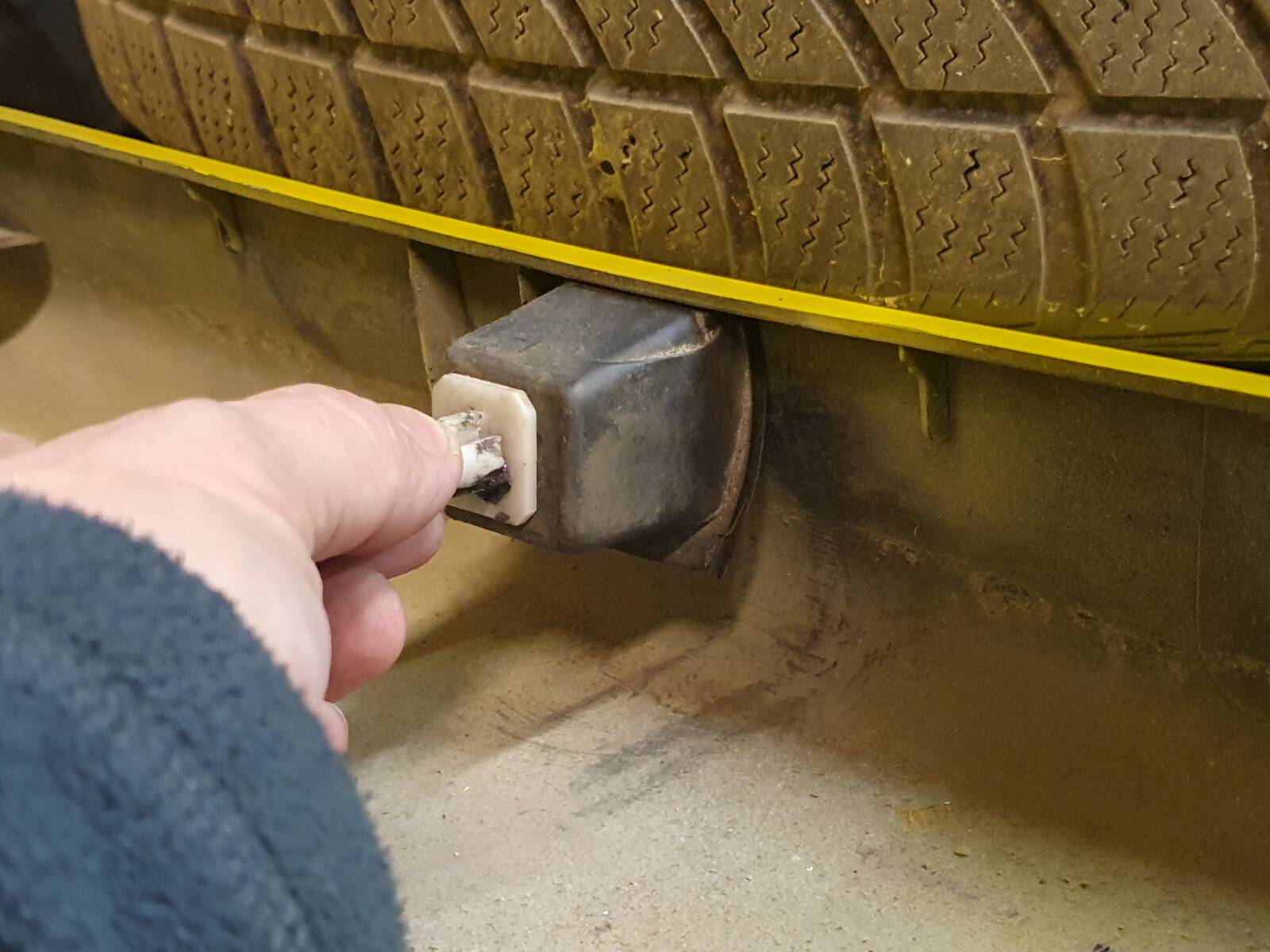

Jag köpte 2 lampor av rätt kvalisort och kontrollerade denjis lycktorna... Dem har oxå kommit ihop, utan att jag löst positionsljus-frågsn än. Haha. Det blir ett problem för senare.

Bak plockade jag ner det som var kvar och la rostskydsmassa innan det började plockas ihop igen.

Fortsatta funderingar på jur jag bäst ska få fast EK kjolarna. Har varit inne på att skruva, som skärmbreddarna, är oxå inne på 3D-printa fästen o limma med samma 2k jag haft till fronten...
Jo, fronten har fått sig en Honeycomb-grill. Jag hade velat ha tjockare gods, men resultatet blev bra ändå.

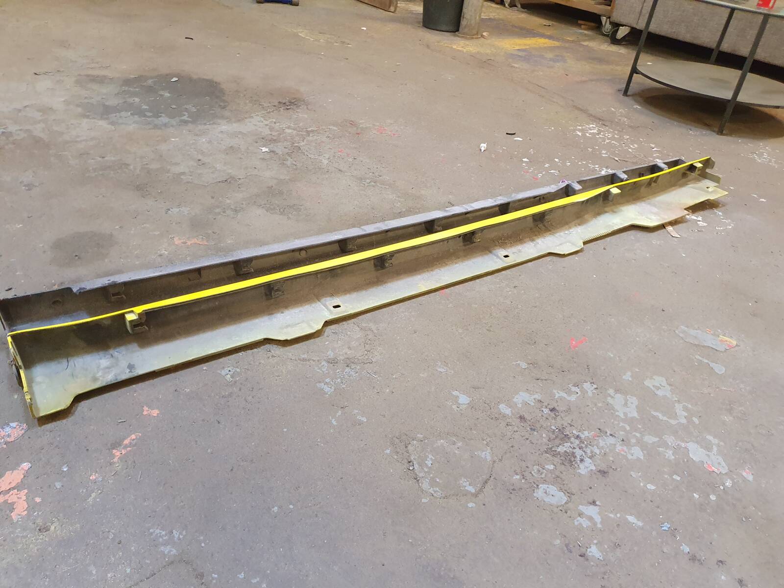

En mindre uppdatering. Misstänker att det blir lite glesare ett tag nu. Kommer till det.
Men först, vill jag börja med trösklarna. Även om jag tänker att dem sitter rätt skyddade under kjolarna, också med tanke på att bilen med största sannolikhet inte kommer se ett saltkorn någonsin igen, valde jag ändå att kleta där med, precis som i hjulhusen.
https://www1.garaget.org/gallery/images/54/53501/53501-ebfd617e413aec667541bd2c6805b849.jpg
https://www1.garaget.org/gallery/images/54/53501/53501-611e6338ab78f79b6935a6facd351c52.jpg
https://www1.garaget.org/gallery/images/54/53501/53501-33809fef49ad5ac734dfee17d38f73ae.jpg
https://www1.garaget.org/gallery/images/54/53501/53501-5dc112216b8246e9f22fe24fd0a1d860.jpg
Och detta gjorde jag bara för att jag fattade ett beslut om infästningar till kjolarna, så jag kunde montera dem. Sagt och gjort, så kapade jag ur en klack från originslkjolarna, primade och kletade 2k epoxylim från jobbet.

Nu som senast, fick jag tummen ur och rensade blocket på det sista. Jag ringde oxå en motorverkstad för borrning, eftersom jag har fått, ett ganska dyrt packet...
https://www1.garaget.org/gallery/images/54/53501/53501-539daca703031ba50a20159fd5a2fb56.jpg
https://www1.garaget.org/gallery/images/54/53501/53501-c598a9cdf1bf6f4fceeed7c1a1d7271b.jpg
https://www1.garaget.org/gallery/images/54/53501/53501-058fdce6cc1a2a35e5ab6f0795dd8e6d.jpg
https://www1.garaget.org/gallery/images/54/53501/53501-52f12c23eadbf17ddd774f3b34760430.jpg
https://www1.garaget.org/gallery/images/54/53501/53501-7265510f12e1709aed555b345067d77d.jpg
https://www1.garaget.org/gallery/images/54/53501/53501-8bcce9ddfffb245b132d4157b61043cd.jpg
https://www1.garaget.org/gallery/images/54/53501/53501-15c03cd447761c1f9784b903aa951335.jpg
Där med gär fokus över lite till motorn nu, och uppdateringarna eventuelltglesare. När blocket väl är borrat och honat, och veven kontrollerad, ska lager köpas och blocket börja plockas ihop.
För den nyfikne...
- Nippon Racing Performance Full Floating 81.5 mm (.020") Oversized B-Series Pistons
- NPR Performance Gas Nitrite Coated Rings
- 9310 Case Hardened Wrist Pins
- Hardened Spiral Wrist Pin Clips
- Scat 4340 High Strength Steel Forged H-Beam Connecting Rods with Custom ARP 2000 Alloy Bolts
- One Packet of ARP Fastener Molly Thread Lubricant
