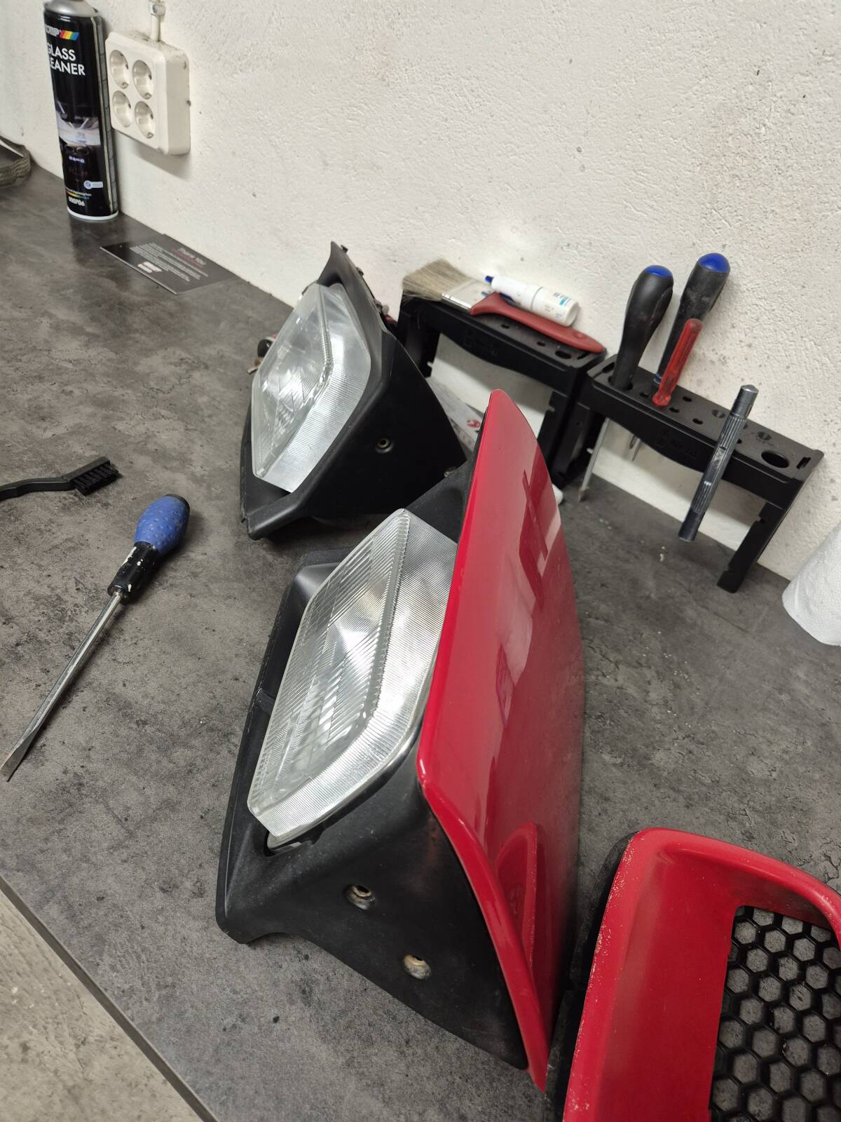

Målet var att bilen skulle varit besiktigad nu. Men så har det tyvärr inte blivit. Just nu håller jag på att pussla ihopa fronten, tyvärr verkar frontläppen ha gjort sitt o kommer behöva bytas, i övrigt verkar allting helt och komplett. Båda motorerna till lyktorna har jag fått igång !!
https://www1.garaget.org/gallery/images/220/219889/219889-95c051d829f32bfb2592184ea1fc4395.jpg

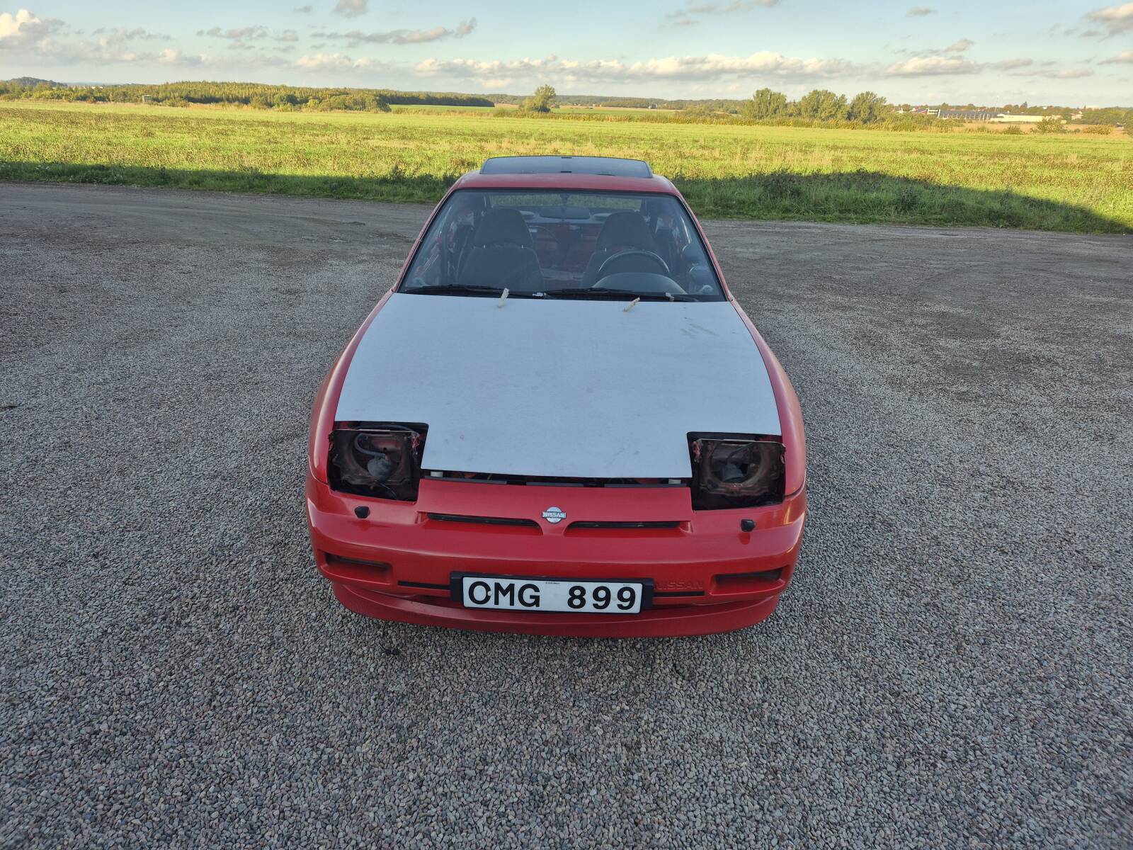

Fronten är monterad en gång för alla. Huvudet hade satt sig men efter lite värme och hård kärlek så lyckades den komma igång igen.
Varit inne från början på att jag ville ha bilen wrapad/folierad men efter en del om och men så verkar det bli lack ändå. Färg och vem som får lacka den är ännu oklart.
https://www1.garaget.org/gallery/images/220/219889/219889-666e1ebc0e5da0ef2fe0098db40ec6e1.jpg
